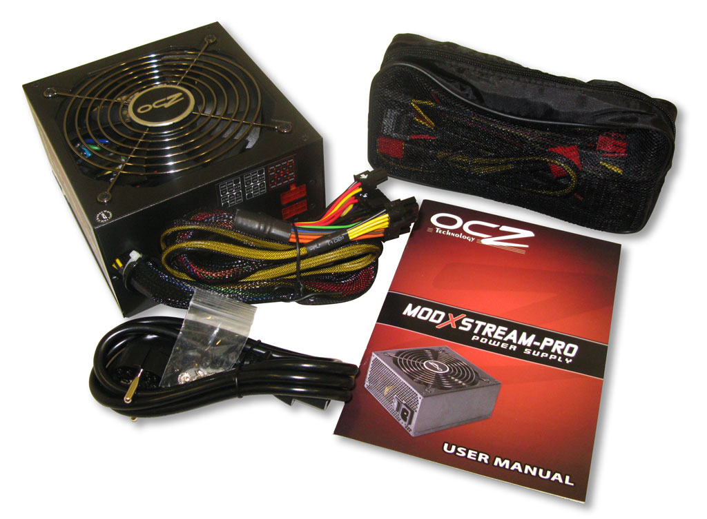

U kutiji se osim napajanja nalazi standardni set opreme – kabel za spajanje na gradsku mrežu, četiri vijka za fiksiranje napajanja na kućište, torbica s modularnim kabelima te priručnik. Vjerojatno ne bi bilo loše da je OCZ u pakiranje priložio i pokoju vezicu za kabele jer su one vrlo korisne čak i kod modularnih napajanja, no što je tu je.

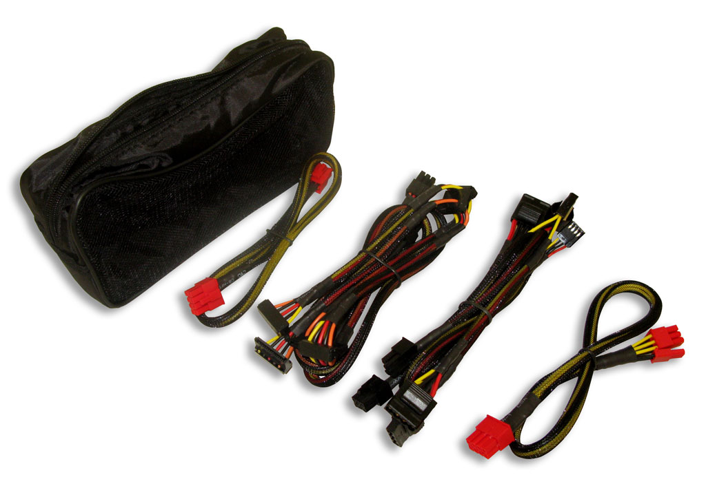

Dva su kabela na napajanju fiksna – glavni ATX kabel, EPS kabel i P4 kabel. Dva sekundarna 12-voltna kabela su kao što vidite odvojena što je po našem mišljenju loš dizajn jer stvara dodatni nered u kućištu. Bolje bi bilo da je implementiran samo jedan kabel s EPS konektorom kojeg je moguće raspoloviti. Što se tiče ostalih kabela koje je moguće spojiti po potrebi, situacija je sljedeća – dva PCIe kabela (jedan s šest, drugi s šest plus dva pina), dva molex kabela (dva molex konektora plus konektor za floppy na svakom kabelu), dva SATA kabela (po tri konektora na svakom). Svi kabeli, bilo fiksni ili modularni, uredno su opleteni crnom plastičnom mrežicom.

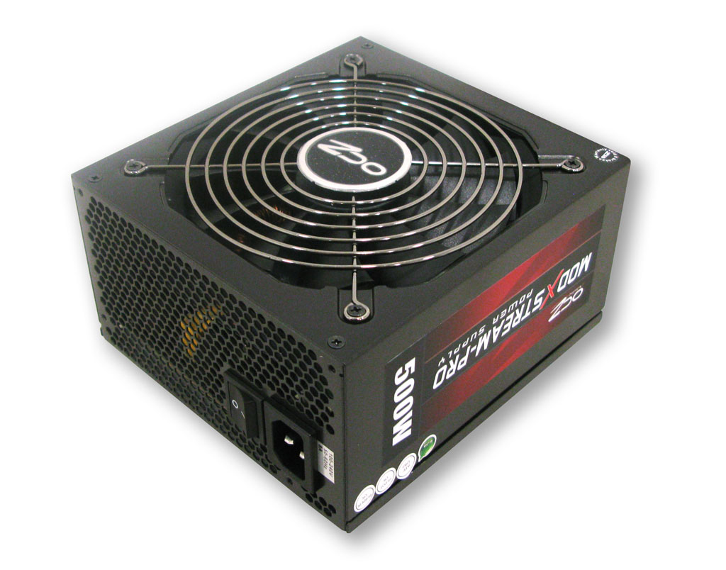

Dizajn ModXStream Pro serije napajanja relativno je konzervativan i kao takav svidjet će se svim korisnicima Kućištem dominira 140-milimetarski ventilator koji je zaštićen sjajnom kromiranom rešetkom. Ovaj je ventilator pri radu vrlo tih, pa i čak kad je napajanje pod vrlo visokim opterećenjem. Zrak koji ventilator upuhuje u napajanje izlazi kroz stražnju stranu kućišta. Ona je perforirana rupicama u obliku pčelinjih saća što osigurava dobar protok zraka uz minimalnu generaciju buke. Na ovom dijelu napajanja također nalazimo prekidač za uključivanje te konektor za spajanje na gradsku mrežu.

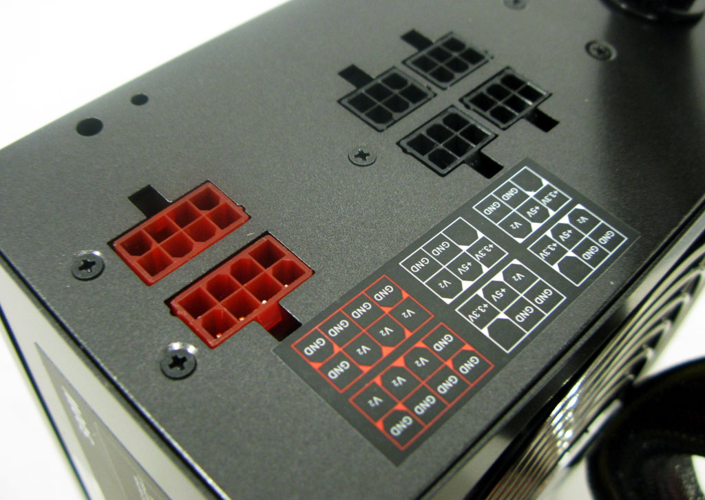

Modularni kabeli spajaju se na napajanje preko konektora koji su vrlo slični EPS konektorima na matičnoj ploči. PCIe kabeli spajaju se na crvene 8-pinske konektore, a SATA i molex kabeli na crne 6-pinske kabele. Ipak, svi oni spojeni su na drugi 12-voltni vod na napajanju. Primarni 12-voltni vod rezerviran je za kabele koji se spajaju na matičnu ploču.

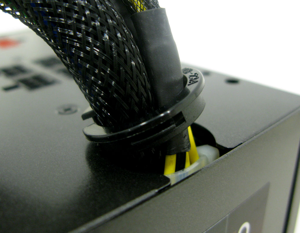

Kao što vidimo na gornjoj fotki, naš primjerak napajanja ima jedan proizvodni defekt. Plastični obruč postavljen oko korijena fiksnih kabela nije na svom mjestu. Na njega ga je moguće vratiti, no vrlo lako bi ponovo ispadao van.

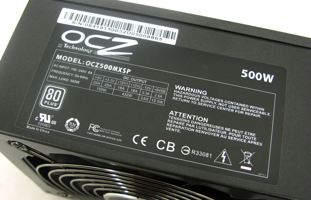

Specifikacije 500-vatnog ModXStream Pro napajanja prilično su dobre – dva 12-voltna voda od kojih svaki podržava maksimalno 18 ampera, aktivni PFC te visoka efikasnost što je potkrijepljeno 80PLUS certifikatom. OCZ na napajanje nudi tri godine tvorničkog jamstva s napomenom da se vraćena napajanja odmah zamjenjuju. Drugim riječima, korisnik ne mora čekati na popravak vlastitog napajanja već odmah dobija novo.
