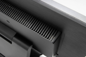

Stražnja strana je također potpuno crna i potpuno plastična, a kao što možemo primijetiti stalak se drži na četiri vijka i monitor možemo postaviti na VESA 100 zidni ili stolni nosač. Nosač se sastoji od tri dijela te ima dvije šarke koje su čvrste. U središnjem je dijelu rupa za provlačenje i kakvo takvo organiziranje kabela. Stalak monitoru nudi mogućnost pomicanja za 183 milimetra horizontalno i 80 milimetara vertikalno, uz nagib od -5° do 90° te tzv. kuteve sklapanja od 0°do 70°.

Na desnom se boku unutarnjeg dijela nalazi USB Type A priključak koji isporučuje jaču struju za punjenje eksternih uređaja (5V, 2A). U gornjem rešetkastom dijelu koji služi za ispuštanje topline, nalaze se u kutevima dva zvučnika svaki snage po 2 W. Dovoljno su jaki i nude dovoljno artikulirani zvuk za osnovne potrebe, no naravno nije neki pretjerani užitak slušati muziku ili konzumirati multimedijalni sadržaj uz pomoć njih. Monitor ima i Kensington lock za osiguranje ako se nalazi na javnom mjestu. Monitor ima ugrađeno napajanje, a proizvođač navodi tipičnu potrošnju od 15,6 W, zatim 9,6 W u Eco modu i 0,3 W u stanju mirovanja.
