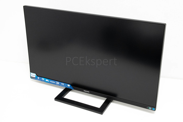

Pred nama je danas Philipsov monitor dijagonale ekrana 28 inča i rezolucije 3.840 x 2.160 (4K) iz E linije proizvoda. E linija su Philipsovi povoljniji monitori koji donose dobar odnos performansi i cijene, a namijenjeni su kako uredskom radu, tako i kućnim korisnicima koji se mogu i igrati na njima. Ovo zadnje nije bez pokrića jer monitor podržava nekoliko igraćih profila, Adaptive-Sync tehnologiju, a i dobar je u praksi. Podržava i široki spektar boja, pa je i slika solidna.
Monitor dolazi u standardnom kartonskom pakiranju – kutija je bijela i na njoj se nalaze fotografije, te tehničke informacije o monitoru. Unutar kutije je sve uredno složeno i odvojeno, a monitor dolazi dobro zaštićen u stiroporu i najlonskoj vreći. Uz monitor kupac će dobiti informacije o kalibraciji, korisničke upute, podatke o potrošnji energije (klasa B, 62 kWh/godišnje), zatim upute za brzo puštanje u rad, napojni kabel, HDMI kabel, DisplayPort kabel, te AC/DC adapter (90 W, 20 V, 4,5 A). Tu je i nosač za monitor, te postolje. Oba su metalna, obučena u tamno sivu plastiku. Jamstvo na uređaj je dvogodišnje.
288E2UAE/00 model je sada već više od godinu dana na tržištu, no i dalje je vrlo aktualan. Jednostavnog je dizajna, i zapravo jednostavne ergonomije. Kućište je plastično, tamno sivo i crno, a takvi su i nosač, te postolje. Dizajn je stvarno minimalistički, oštrih bridova i kvadratičnih oblika, i lako će se uklopiti u radni ili kućni prostor. Rubovi oko ekrana su vrlo uski i tu Philips prati aktualne trendove, a jedino je donji rub nešto izraženiji. Na njegovoj se sredini nalazi Philips natpis, a desno je Power oznaka i pripadajuća LED-ica.

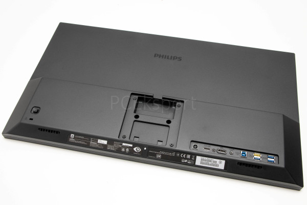

Straga se nastavlja minimalistički i možda pomalo dosadan pristup dizajnu, gdje je gornji dio monitora tanji, a u donjem je smještena elektronika, stražnji panel, mjesto za montažu nosača itd. Na polici, tj. vrhu donjeg šireg dijela nalazi se i rešetka za ispuh toplog zraka. Hlađenje je jasno pasivno. U sredinu gornjeg dijela je utisnut znak Philips kako bi i straga bilo vidljivo tko je proizvođač.
Stražnji je panel izložen, nema poklopca i nije ni na koji način prikriven. To će možda malo nagrditi izgled straga ako monitor koristimo u poslovne svrhe pa je recimo taj dio izložen klijentu. Uz to, i organizacija kabela je malo otežana unatoč malenom organizatoru na podnožju. Na kosom donjem dijelu nalaze se naljepnice i informacije o monitoru. Kvaliteta izrade i spojeva je solidna, i zapravo tipična za E liniju proizvoda. Na sredini se nalazi rupa za prikapčanje tvorničkog nosača koji je na klik-klak sustav i jednostavno ga je umetati ili vaditi. Podržan je i 100×100 VESA sustav nosača.
Na desnoj se strani monitora (gledano sprijeda), nalazi maleni joystick za upravljanje OSD-om. OSD je inače smješten na samoj sredini monitora, jednostavnog je dizajna i jednostavan za korištenje. Nudi brzi pristup SmartImage meniju koji omogućava promjenu profila slike između FPS, Racing, RTS, Gamer 1, Gamer 2, LowBlue Mode, Easy Read i Smart Uniformity. Tu je i podrška za LowBlue Mode, Smart Response za odziv monitora (Fast, Faster, Fastest), a podržava i PIP/PBP modove (picture in picture i picture by picture). Ispod joysticka se nalazi i Kensington Lock utor.
Na stražnjem se panelu nalazi s lijeva na desno – ulaz za napajanje, HDMI 2.0, Display Port 1.4, Audio izlaz (3,5 mm jack), USB Upstream port i četiri downstream USB Type A porta od kojih je jedan Fast Charger port (žuti, B.C. 1.2). Osim USB huba, ovaj monitor ima i integrirane zvučnike pa možemo reći da je sasvim adekvatno opremljen i da uredsku upotrebu. Zvučnici su snage 3 W svaki a nalaze se iza rešetaka na stražnjoj strani monitora. Zvuk koji osiguravaju adekvatan je za telekonferencije ili nešto poslušati, no ne zadovoljava u igrama ili za muziku.
