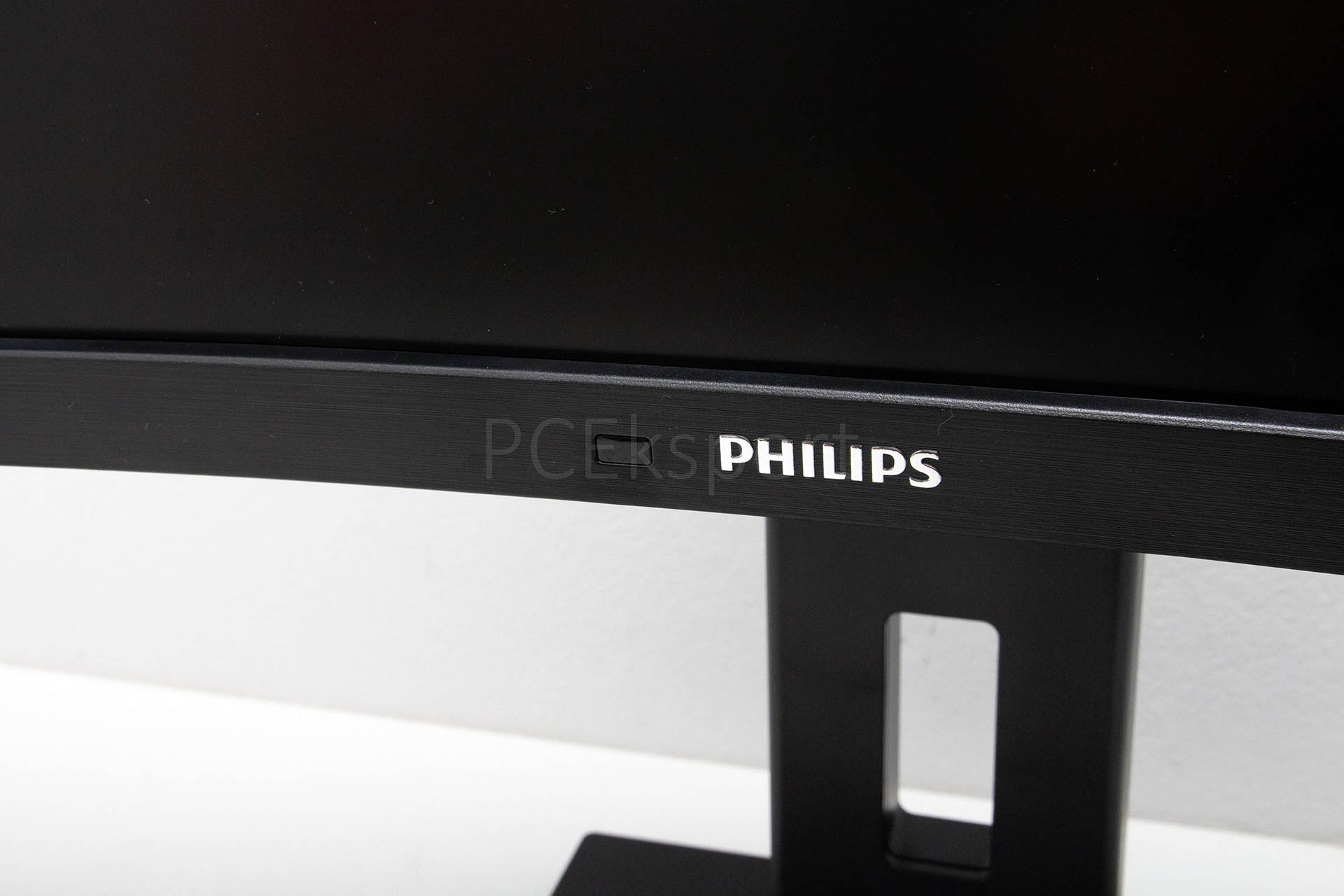

Na desnoj strani ruba ispod ekrana nalaze se napisi funkcija tipaka koje se nalaze ispod ruba, a služe za kretanje menijem. Do samih tipaka ćemo doći kasnije, a kako meni izgleda mogli ste vidjeti u uvodnom videu. Na samoj sredini donjeg ruba nalazi se Philips natpis, lijevo od kojega je smješten Power senzor. On infracrvenim zrakama prati ima li korisnika ispred ekrana, i automatski smanjuje snagu pozadinskog osvjetljenja ako nema nikoga čime do 70% smanjuje potrošnju. Malo dalje od njega s donje strane ekrana, nalazi se i Light senzor koji pak snagu pozadinskog osvjetljenja mijenja prema količini svjetla u prostoriji (kao na mobilnim telefonima).
