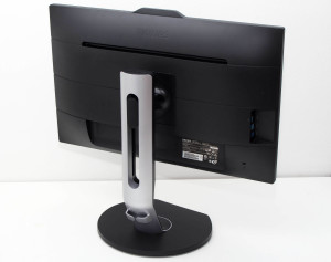

Monitor dolazi u klasičnoj kartonskoj kutiji s ručkom za prenošenje, a sve su komponente unutar kutije dobro zaštićene u debelom stiroporu. Uz monitor dolazi i bogati bundle u obliku različitih kabela, a tu je i medij s upravljačkim programima, Quick Start knjižica i informacije iz analizatora boja. Kabeli uključuju jedan VGA (rezolucija ograničena na 1080p), jedan DisplayPort, jedan HDMI, jedan Audio i jedan MHL. Posebno dobro je što Philips daje MHL kabel koji nije uobičajen, a omogućuje iskorištavanje jedne od glavnih funkcija monitora direktno “iz kutije”.
Monitor dolazi s eksternim napajanjem u obliku AC/DC adaptera s istosmjernim izlazom od 20 V i 6 A. U kutiji panel, ruka i postolje dolaze odvojeni, te ih je potrebno spojiti što je jednostavan zadatak. Nosač na koji dolazi panel ima dvije kopče s federom, a postolje pričvršćujemo vijkom. Sam je nosač vrlo prilagodljiv i dobro ergonomski osmišljen pa monitor možemo naginjati od -5° do +20°, rotirati oko X osi od -175° do + 175°, pivotirati od 0° do 90°, te podešavati po visini s hodom ruke od 130 mm.
Monitor je vrlo klasičnog dizajna, sa relativno debelim rubovima oko ekrana, dok je obojan u kombinaciju sive i crne boje. Ništa posebno se na njemu ne ističe sa strane dizajna, osim izbočenja na vrhu u kojem je smještena Web kamera, mikrofoni i senzor. Dimenzije monitora sa stalkom su 563 x 511 x 257 mm, a ukupna masa je 5.85 kg. Postolje je metalnog tijela, obučeno plastikom, a gumene nožice i čvrsto drže cijelu konstrukciju na površini. S prednje se strane u desnom donjem kutu nalaze tipke za paljenje i gašenje monitora te kretanje kroz meni. U sredini se nalazi statusna LED-ica, oko koje su senzori blizine ili tzv. Power Sensor koji automatski smanjuje potrošnju monitora smanjenjem svjetline i ostalih parametara kada korisnik nije u blizini monitora. Ova funkcija radi samo u landscape modu rada, te se u portretu automatski isključi. Uz ovo, tu je i senzor svjetline koji automatski prilagođava svjetlinu u ovisnosti o jačini ambijentalnog svjetla. Obje se ove funkcije mogu isključiti putem menija (OSD-a).
LCD panel ugrađen u ovaj monitor je AH-IPS tipa (advanced high performance in-plane switching) s White LED pozadinskim osvjetljenjem čija je uniformiranost između 93 i 105% (proizvođačevi podaci). Panel je dijagonale 23.8″ ili 60.5 cm s dužinama stranica 527.04 x 296.46 mm. Omjer stranica je stoga 16:9, a rezolucija je 3840 x 2160 pri 60 Hz. Tipično grey-to-grey vrijeme odziva je 5 ms, pozadinsko osvjetljenje je 300 Cd po kvadratnom metru, a tipični kontrast 1000 :1 (dinamički je 50 milijuna naprema 1). S obzirom na visoku rezoluciju pixel pitch je 0.137 x 0.137 mm
IPS panel osigurava i velike kuteve gledanja od 178° horizontalno i isto toliko vertikalno. Panel je 8 bitni s A-FRC-om (frame rate control) koji “boosta” broj boja do 1.07 milijardi. Gamut je 99% pokrivenosti sRGB spektra, a DeltaE je ispod 3. Frekvencija skeniranja slike je od 30 do 83 KHz po horizontali te 56 do 76 Hz po vertikali. Monitor kao što smo rekli podržava MHL i to 1080p rezoluciju pri 60 Hz. Monitor ima tipičnu potrošnju električne energije od 44 W (mi smo izmjerili nešto nižih 39 W), a u ECO modu to pada na 20.6 W.
