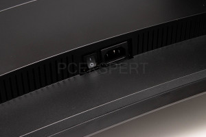

498P je opremljen i s parom zvučnika koji su smješteni s donje strane, a snage su po 5 W. Reprodukcija zvuka je pristojna, no o nekom širokom rasponu ne možemo govoriti i te zvučnike treba koristiti samo u nuždi. Straga, s lijeve strane se nalazi prekidač za potpuno isključivanje monitora i utičnica za kabel. Monitor ima ugrađeno AC/DC napajanje, a u ECO načinu rada troši oko 46,2 W. U normalnom radu troši oko 51,4 W (EnergyStar mjerenje). U stanju pripravnosti troši oko 0,4 W. Monitor ima G klasu energetske učinkovitosti, što nije baš sjajno.
