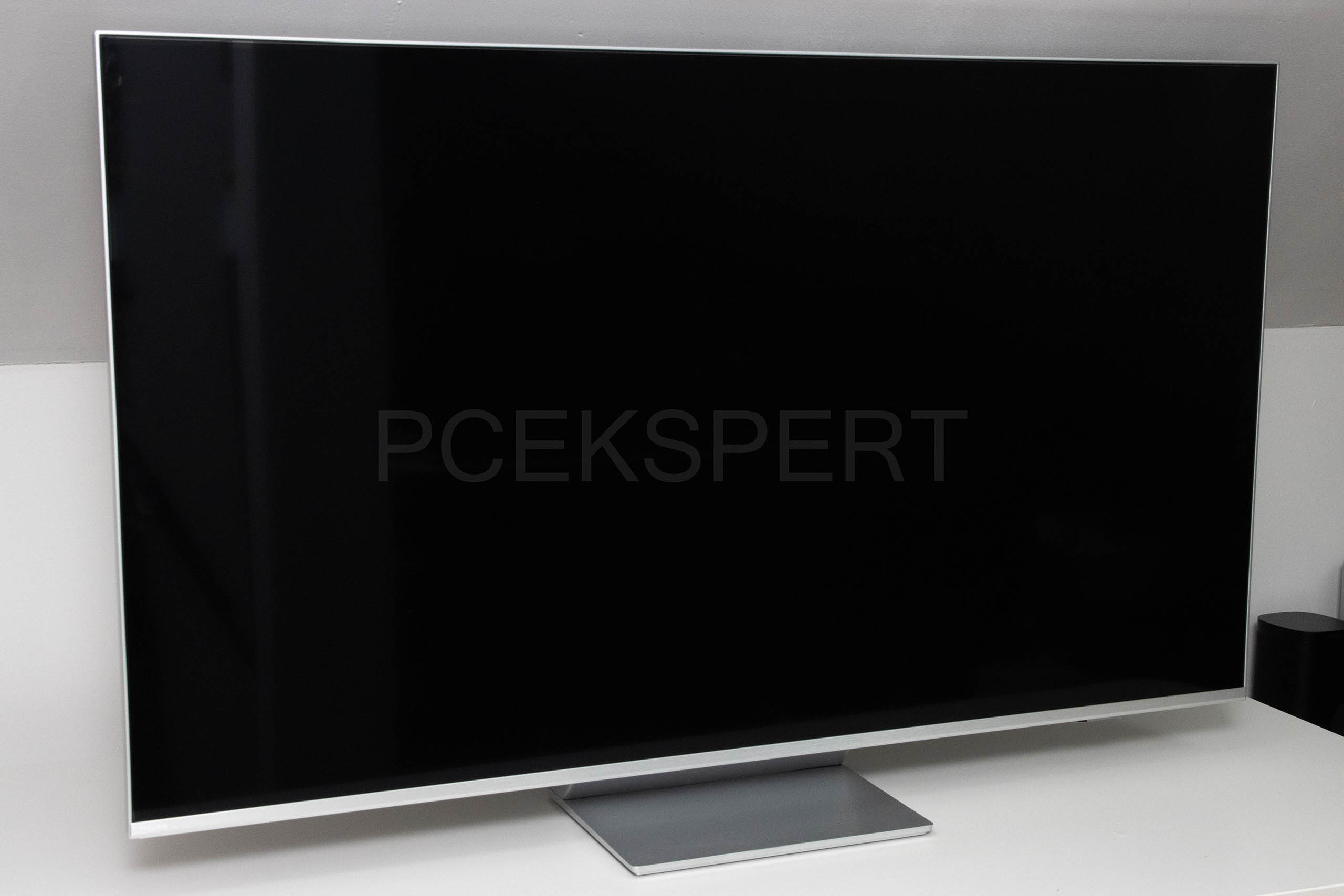

Dimenzije TV-a su 1.231,2 x 787,8 x 262,6 milimetara s postoljem (Š x V x D), a masa je 17,9 kilograma. Jednostavnog je dizajna, sa srebrnim rubovima oko samog ekrana. Donji rub je mrvicu širi, dok su ostala tri elegantno tanka. Postolje je također srebrno, a u obliku je tanke ploče koja s donje strane ima protuklizne gumice. TV na podlozi sjedi sigurno i čvrsto, a i općenito je zadovoljavajuće čvrsto složen.

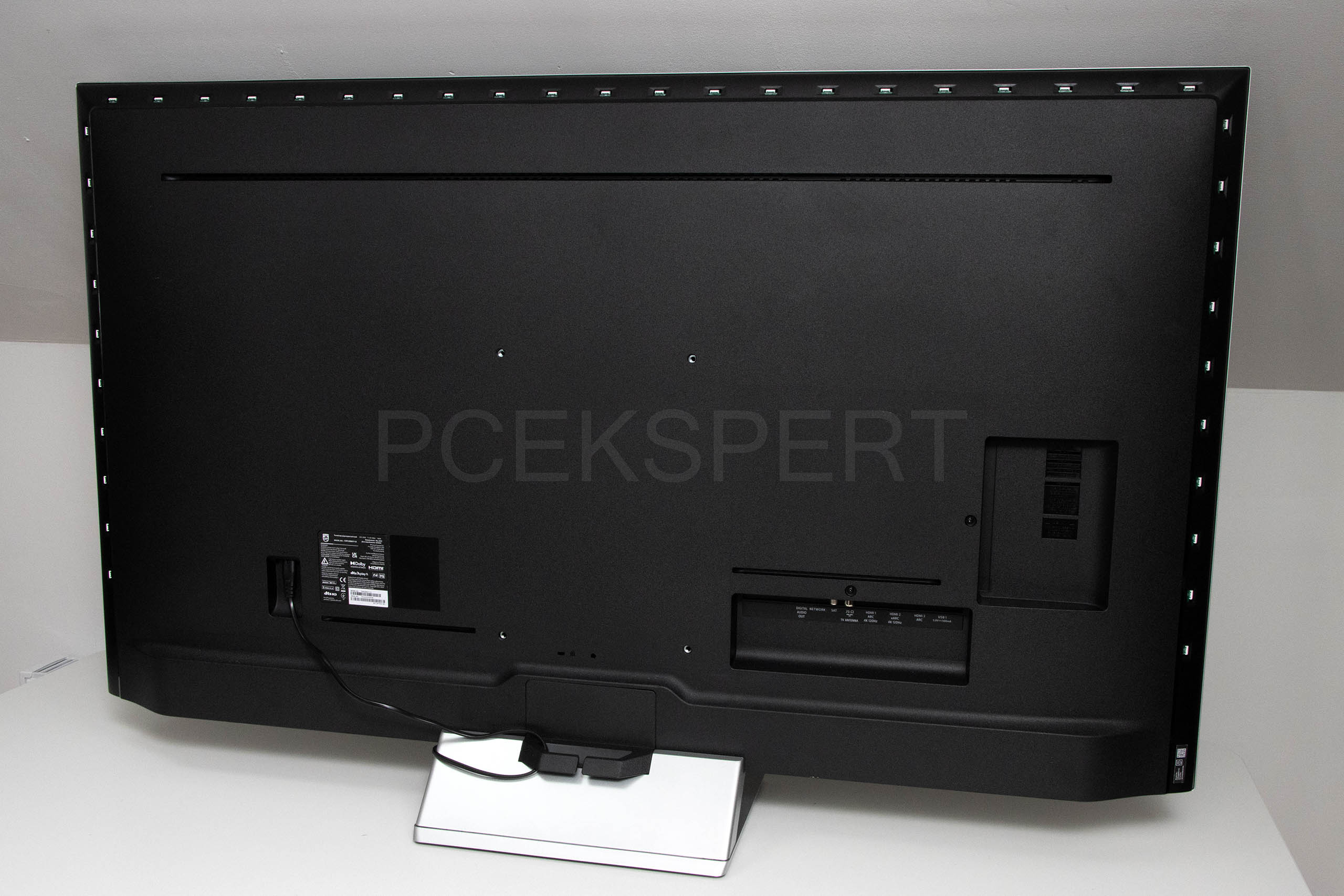

Stražnja strana je po bokovima i na vrhu obložena Ambilight LED-icama koje kao što znamo mijenjaju boju i položaj osvjetljenja u ovisnosti o sadržaju. Tako gledatelj dobiva veću percepciju od same dijagonale ekrana i dublje je uvučen u sadržaj onoga što gleda. Efekt je već davno dokazan, a Philips je dosta kapitalizirao na njemu. Osim samog Ambilighta, tu su sada i tehnologije Ambilight Music, Ambilight Aurora, AmbiWakeup i Ambisleep.

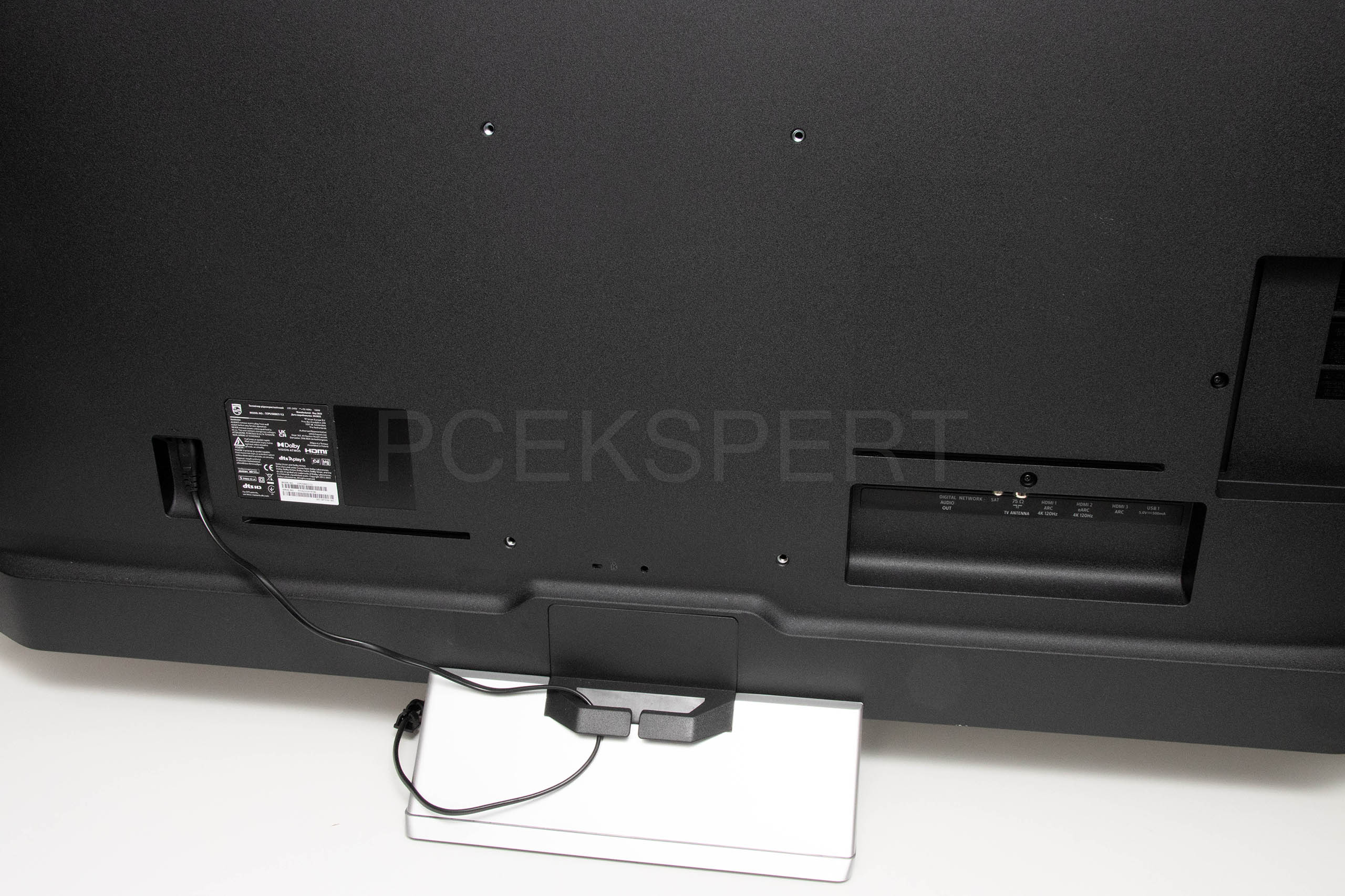

Stražnja je strana uređaja napravljena od crne plastike koja pokriva elektroniku, konektore i šasiju televizora. Ovdje nalazimo i 200 x 300 milimetara razmaknute rupe s navojima za montažu na zidne nosače. Lijevo (gledano straga), se nalazi naljepnica s imenom modela i ostalim informacijama, a do nje je utičnica za napojni kabel. TV se napaja iz standardne mreže koja može biti napona od 220 do 240 V, a potrošnja na 1.000 sati rada s uključenim HDR-om iznosi 138 kWh, dok je u SDR-u to 82 kWh. To ga smješta u G razred energetske efikasnosti. Postolje na sebi ima i organizator za kabele koji je naravno vrlo koristan.

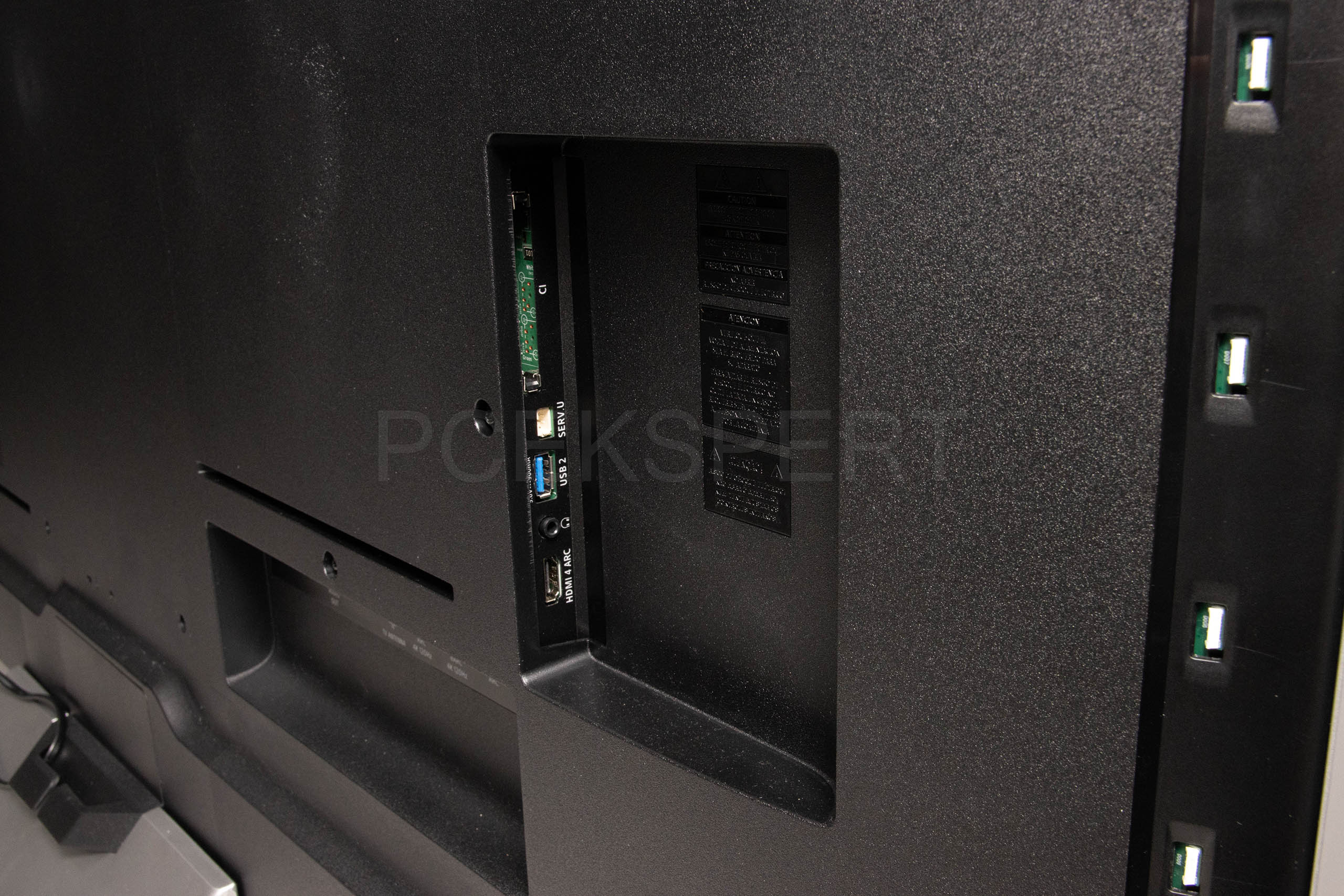

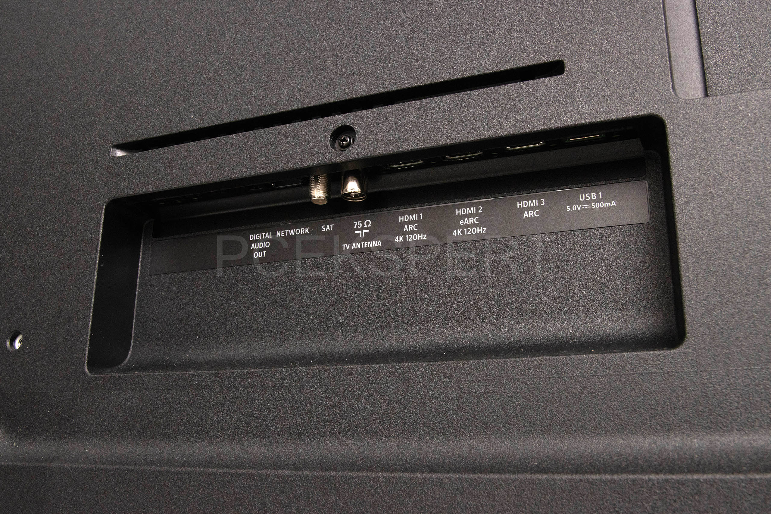

Na desnoj se strani u dva segmenta podijeljeni nalaze različiti portovi. U vertikalno postavljen utor smješteni su portovi za CI module, servisni port, USB 2 port (5 V, 900 mA), ulaz za slušalice i HDMI 4 ARC ulaz. U horizontalni segment su smješteni, digitalni audio izlaz (optički), RJ45 mrežni port, satelitski priključak, koaksijalni 75-omski priključak za antenu, HDMI 1 ARC 4K@120Hz, HDMI 1 eARC 4K@120Hz, HDMI 3 ARC i USB 1 (5V, 500 mA). Kao što vidimo dva su 4K@120Hz HDMI porta pa na TV možemo istovremeno spojiti dvije konzole ili računalo i konzolu i uživati u blagodatima visoke stope osvježenja slike pri rezoluciji 3.840 x 2.160.

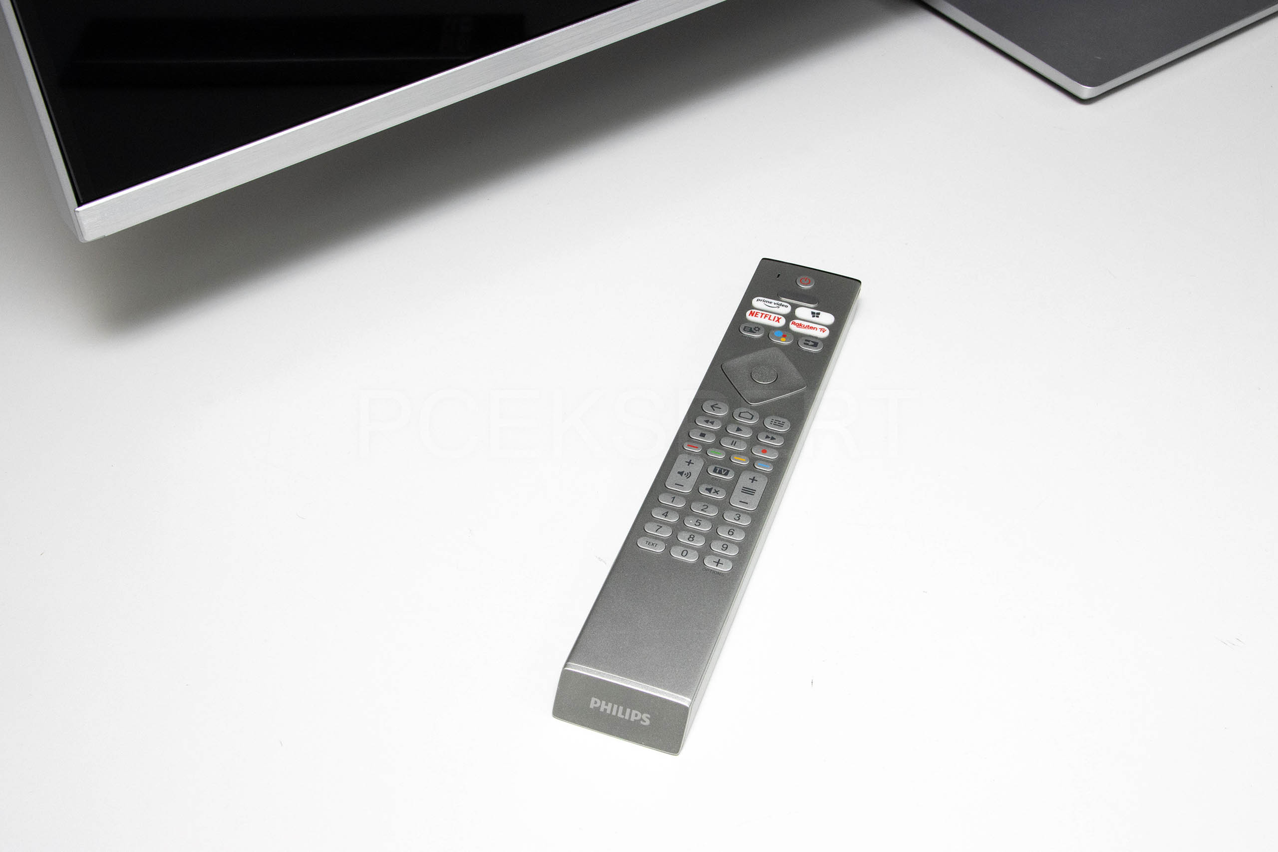

Daljinski upravljač je klasičan Philipsov. Lijepo leži u ruci, brzog je odziva, a na njemu se nalaze i prečaci za popularne streaming servise. Tipke su odignute od površine i pružaju dobar feedback, a daljinski služi i kao mikrofon za glasovnu kontrolu (Google pomoćnik ili Alexa).

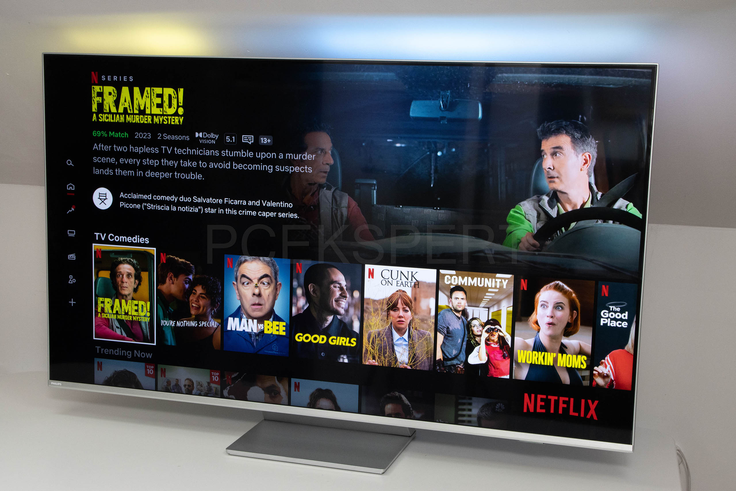

Na TV-u se nalazi Android TV 11 operativni sustav koji dolazi s nizom predinstaliranih aplikacija kao što su Google Play Movies, YouTube, Spotify, Netflix, YouTube Music itd. Hardverski sklop je četverojezgreni SoC baziran na ARM tehnologiji, a operativni sustav je instaliran na 16 GB flash memorije. Program za obradu slike je P5 Perfect Picture Engine, koji donosi podršku za Dolby Vision, HDR10+, Micro Dimming Pro, Producent i Natural Motion tehnologije. Tu je i podrška za CalMAN kalibraciju, a 8-bitni panel podržava 90% DCI/P3 spektra boja. Tjuner je naravno digitalni s podrškom za DVB-T/T2/T2-HD/C/S i S2 (HEVC).

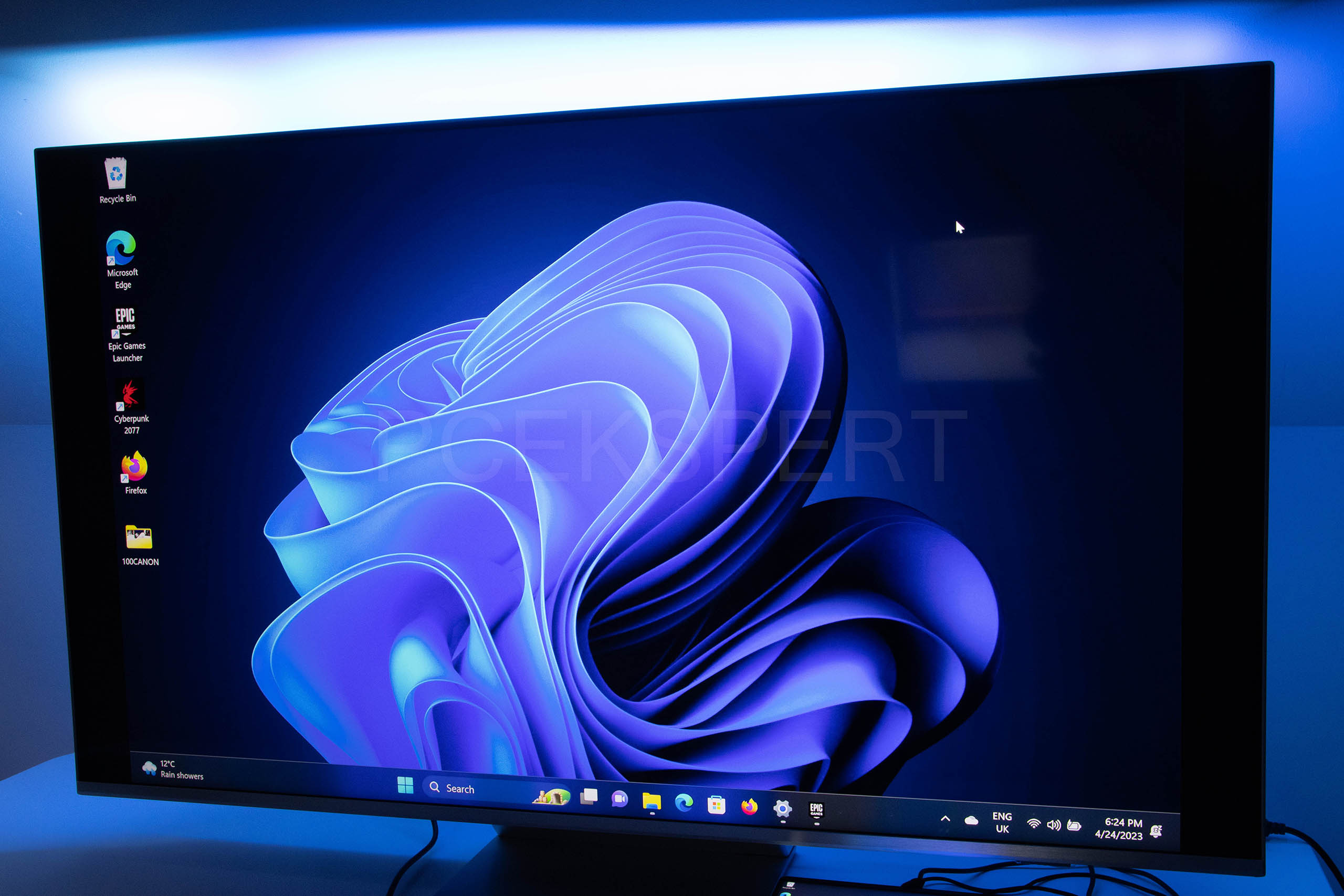

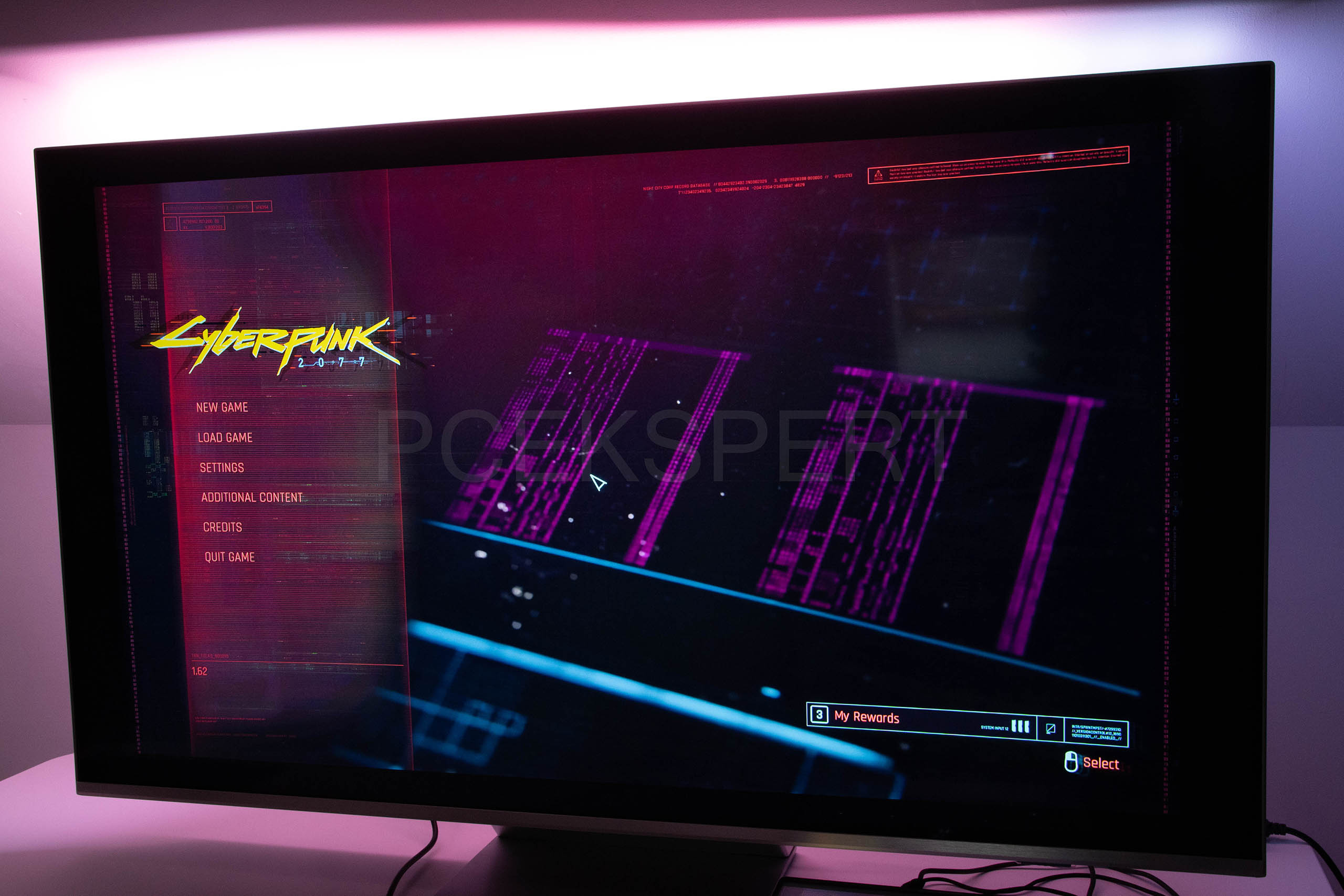

HDMI 1 i 2 priključci su ono što nas najviše zanima kod igranja, s tim da je računalo najbolje spojiti na HDMI 1 priključak. Oba ta priključka su po HDMI 2.1 standardu (48 Gbps) i podržavaju 4K rezoluciju te stopu osvježavanja do 120 Hz. Naravno, morate imati i kvalitetan HDMI kabel za tu vezu jer će kod lošijih često dolaziti do prekida signala. Mi smo se igrali i preko Asusovog ROG Zephyrus G14 prijenosnika, ali i preko računala s RTX 4070 Ti grafičkom karticom. Panel je brz, nema puno ghostinga ni overshoota, a određeni lag je primjetan (pogotovo s prijenosnikom). Zbog visoke rezolucije, oštrog i dobrog prikaza slike te dobrih boja igranje je pravi gušt.
U uređaj su ugrađena dva zvučnika svaki snage po 10 W, a napredne značajke zvuka uključuju A.I. Sound, Clear Dialogue, Dolby Atmos, Dolby poboljšanje basova, Dolby ujednačavanje glasnoće, noćni način rada, A.I. EQ, DTS Play-Fi, prilagodba zvuka Mimi i kalibraciju sobe. Zvuk je solidan za jedan televizor, s jasnim srednjim i visokim tonovima, dok niskih tonova fali. Prostornost zvuka je vrlo dobra, kao i jačina.
U videu možete vidjeti kako izgledaju meniji koji su zapravo tipični Philipsovi. Glavna tipka na daljinskom upravljaču je Home, iz koje možemo doći do punog menija za podešenja. Zanimljiv novitet za ovu seriju je Ambilight Aurora koja nudi različite zanimljive animacije, a oni koji se igraju na konzolama dugim pritiskom na tipku menija dolaze do Game Bar sučelja. Zgodna opcija je i Sunrise Alarm koji vas ujutro može probuditi ugodnom melodijom i lijepim slikama, s trenutnim podacima o vremenu. Za kraj videa možete vidjeti dva benchmarka Cyberpunka 2077 sa Zephyrus G14 prijenosnikom. Snimka nije sjajna, no zaključak je kako se s moćnim laptopom može i poigrati na ovom monitoru. Mi smo se više igrali na računalu s RTX 4070 Ti karticom i zapravo najviše uživali u Flight Simulatoru 2020 koji donosi sasvim novo iskustvo letenja na 55 inča.
