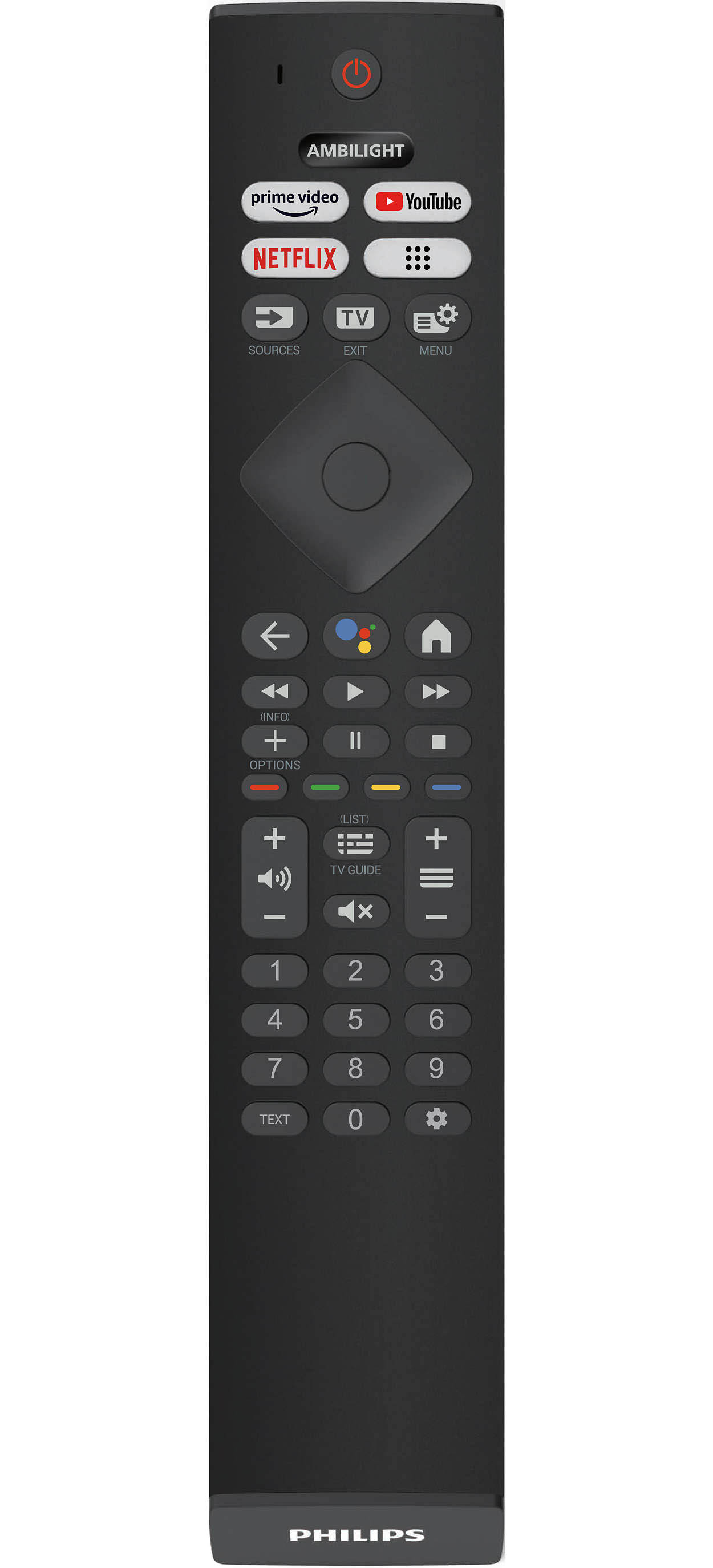

Daljinski upravljač je doživio manje izmjene za ovu godinu, a kao glavne prečice su izvučene Prime Video, Youtube i Netflix. Daljinski komunicira putem IC diode ali i Bluetootha te ga je potrebno povezati s televizorom u inicijalnom setupu. Sam taj setup nije pretjerano kompliciran, a vodi vas kroz nekoliko opcija. Ako gledate zemaljske kanale odmah će vas provesti i kroz njihovu instalaciju, te podešenje slike. Sam daljinski radi solidno, premda nam i dalje smeta što nema opciju da glumi miša kao LG Magic daljinski. Daljinski ima mikrofon za glasovne naredbe i to radi solidno.

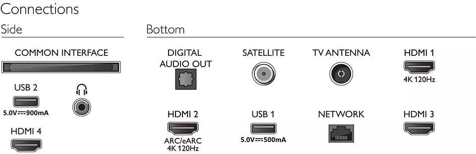

Na stražnjoj se strani TV-a u dva segmenta podijeljeni nalaze različiti I/O portovi. U vertikalno postavljen utor smješteni su portovi za CI module, servisni port, USB 2 port (5 V, 900 mA), ulaz za slušalice i HDMI 4 ARC ulaz. U horizontalni segment su smješteni, digitalni audio izlaz (optički), RJ45 mrežni port, satelitski priključak, koaksijalni 75-omski priključak za antenu, HDMI 1 ARC 4K@120Hz, HDMI 1 eARC 4K@120Hz, HDMI 3 ARC i USB 1 (5V, 500 mA). Kao što vidimo dva su 4K@120Hz HDMI porta pa na TV možemo istovremeno spojiti dvije konzole ili računalo i konzolu i uživati u blagodatima visoke stope osvježenja slike pri rezoluciji 3.840 x 2.160. Ovo se nije znatnije mijenjalo u odnosu na prošloggodišnju generaciju.
