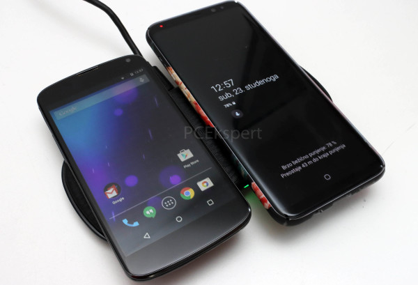

T535-S je ime modela ovoga bežičnog punjača koji je opremljen s pet zavojnica i može istovremeno puniti dva uređaja maksimalnom snagom do 18 W. Uređaj je moguće kupiti u dvije izvedbe – Cellular Black i Cortical wood grain. Naš je bio potonji sa zanimljivom teksturom drveta na vrhu koja je napravljena od PU kože i osigurava solidan grip uređajima koji su na njoj. Kvaliteta materijala i izrade je vrlo dobra, svi spojevi su precizni i ukupan dojam je odličan. Uređaj je vrlo robustan i nigdje se ne uvija.
Bežični je punjač dimenzija 170 x 80 x 10 milimetara, a mase jje 150 grama. Ta masa pritišće četiri gumene nožice na dnu i uređaj odlično prianja uz svaku podlogu, te ni malo ne kliže čak ni na nagibima. S donje se strane nalaze rešetke za izmjenu topline, no uređaj se ni nakon dugotrajnog punjenja ne zagrijava previše.
Na dužim bočnim stranicama se s jedne strane nalazi USB Type C konektor za napajanje strujom iz AC/DC adaptera, a s druge strane indikacijska zelena LED-ica koja svijetli kada je uređaj u upotrebi. Ispod se gumiranog poklopca nalazi pet indukcijskih zavojnica, pa je cijela strana uređaja u stanju “odašiljati” energiju i paralelno je moguće staviti dva pametna telefona (ili neka druga dva uređaja kao što su bežično punjive prijenosne baterije). Ulazne kombinacije napona i struje mogu maksimalno biti 5V/3A ili 9V/3A, što znači da se mogu kombinirati različiti AC/DC adapteri. Na zavojnicama je izlaz u ovisnosti o potrošaču 10, 7.5 ili 5 W, a ako istovremeno punimo dva uređaja maksimalna kombinirana snaga punjenja je 18 W.
Kombinaciju Q3002 i TS535-S smo isprobali s dva uređaja koji podržavaju Qi. Prvi je bio noviji i moderniji Samsung S8+ koji je prepoznao da je riječ o bržem bežičnom punjaču, a drugi je stariji i iz naftalina izvađen Google Nexus 4 koji je bez problema primao energiju ali nešto sporijom snagom (stariji Qi standard). Isprobali smo punjenje oba uređaja istovremeno i tada se Samsung nije punio istom snagom jer je jedan dio snage preuzeo Nexus, no i dalje je to registrirao kao brzo bežično punjenje. Isprobali smo kako radi i Q3002 Wall Charger sam za sebe, punjenjem OnePlus 5T-a. On podržava do 20W snago punjenja (5V/4A), pa Q3002 nije prepoznao kao brzi punjač. Punjenje je potrajalo oko 20% duže nego originalnim 20 W Dash punjačem, a Q3002 je pri tom ostao mlak, tj. nije se zagrijavao.
