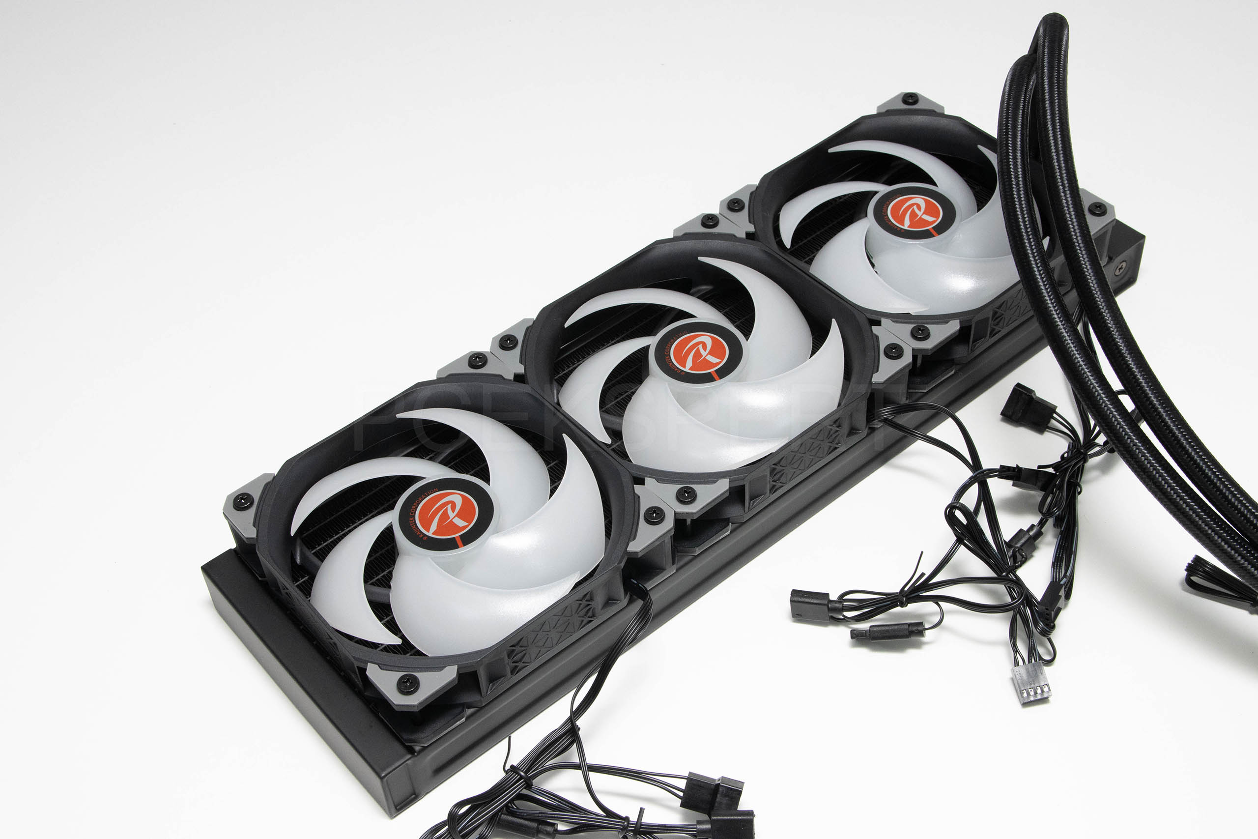

Osim u ovoj crnoj izvedbi, Cyclops 360 se može kupiti i u bijeloj. Hladnjak tvornički dolazi potpuno sklopljen, što znači da ima postavljene i ventilatore. Već na prvi pogled vidimo šumu kabela koju će trebati aranžirati prilikom sklapanja u kućište, no tako je manje više i kod konkurencije (čast iznimkama). Hladnjak je mase 1.500 grama što uključuje pumpu, blok i radijator. K tome treba dodati i masu svakog ventilatora. Dimenzije radijatora su 397 x 120 x 27 milimetara, a ukupna debljina s ventilatorima je 52 milimetra. Radijator je standardni aluminijski, pobojan u crno, ima termalni otpor 0.08 °C/W, a cijeli sistem prima 210 mililitara tekućine. Cijevi su teflonske, obložene najlonskim koncem i duge su izdašnih 500 milimetara. Unutarnji im je promjer 8, a vanjski 16 milimetara.
Hladnjak ima TDP od 300 W što je dovoljno i za overclocking najjačih desktop procesora. Ventilatori su standardnih 120 x 120 x 25 milimetara dimenzija, imaju promjenjivu brzinu vrtnje od 800 do 2.000 okretaja u minuti (PWM), te hidraulički ovjes.Ventilatori proizvode maksimalni protok zraka od 67,38 CFM-a, maksimalni pritisak od 2,57 mmH2O, te maksimalnu deklariranu buku od 33 dB(A). Mi smo Meterk MK09 uređajem izmjerili buku od i dalje sasvim solidnih i nenametljivih 43,2 dB(A). Životni vijek ventilatora je 40.000 radnih sati, a ukupno s LED-icama troše oko 4 W energije. Imaju dva konektora – 4-pinski PWM i 3-pinski ARGB LED.

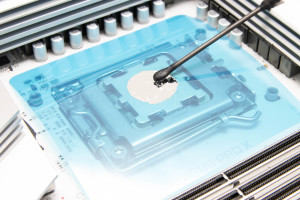

Kada smo gotovi s čišćenjem potrebno je nalijepiti plavi najlon s rupom u sredini. Na izloženi dio IHS-a se iz tubice nalije malo tekućeg metala koji se onda razmazuje posebnim štapićem s vatom na vrhu.
Kada smo na površinu procesora nanijeli tekući metal i lijepo ga raširili u krug, isti postupak ponavljamo i na bazi hladnjaka. Ovo je vrlo bitno jer želimo da dva spoja budu tekući metal, a ne metali i tekući metal. Na rupe nosača oko socketa u ovoj fazi postavljamo i vijke te plastične odstojnike.

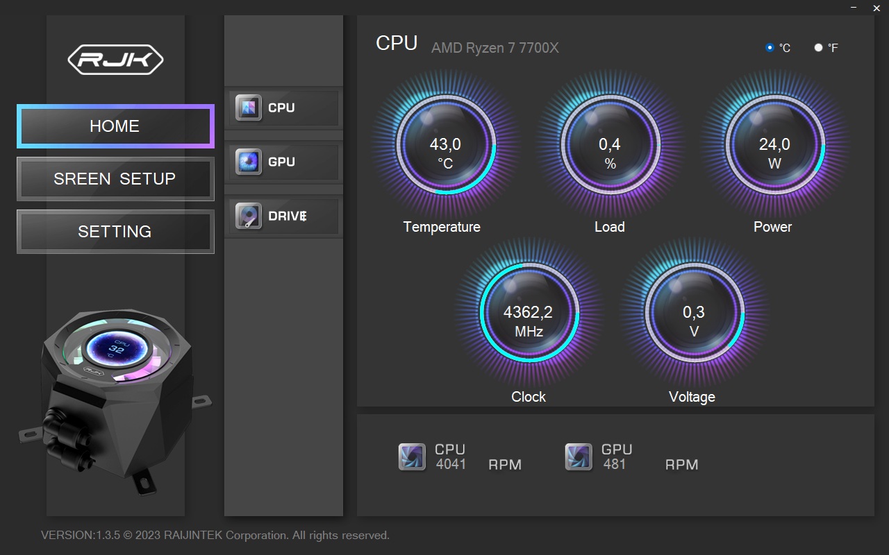

Bez RJK softvera TFT LCD ekran dijagonale 1,4 inča i rezolucije 240 x 240 piksela neće raditi. Naravno, potrebno je spojiti i priloženi USB kabel. Jednom kada sve posložimo možemo prilagođavati informacije koje želimo prikazivati na ekranu, a sve opcije možete vidjeti na slikama iznad. Nema ih previše, ne mogu se slijedno izmjenjivati i to je nešto na čemu će Raijintek morati poraditi u budućnosti. Softver naravno nudi i mogućnost rotacije slike kako bi si prilagodili poziciju najbolju za sebe.
Ekran je dovoljno snažnog pozadinskog osvjetljenja (dvije LED-ice) i sve je jasno vidljivo i s veće udaljenosti. Kvaliteta slike je solidna za jedan TFT LCD ekran, kao i prikaz boja. Pozadine možemo birati između preddefiniranih, ali i sami postaviti neku svoju. Podržani formati su jpg, png, gif i mp4.
