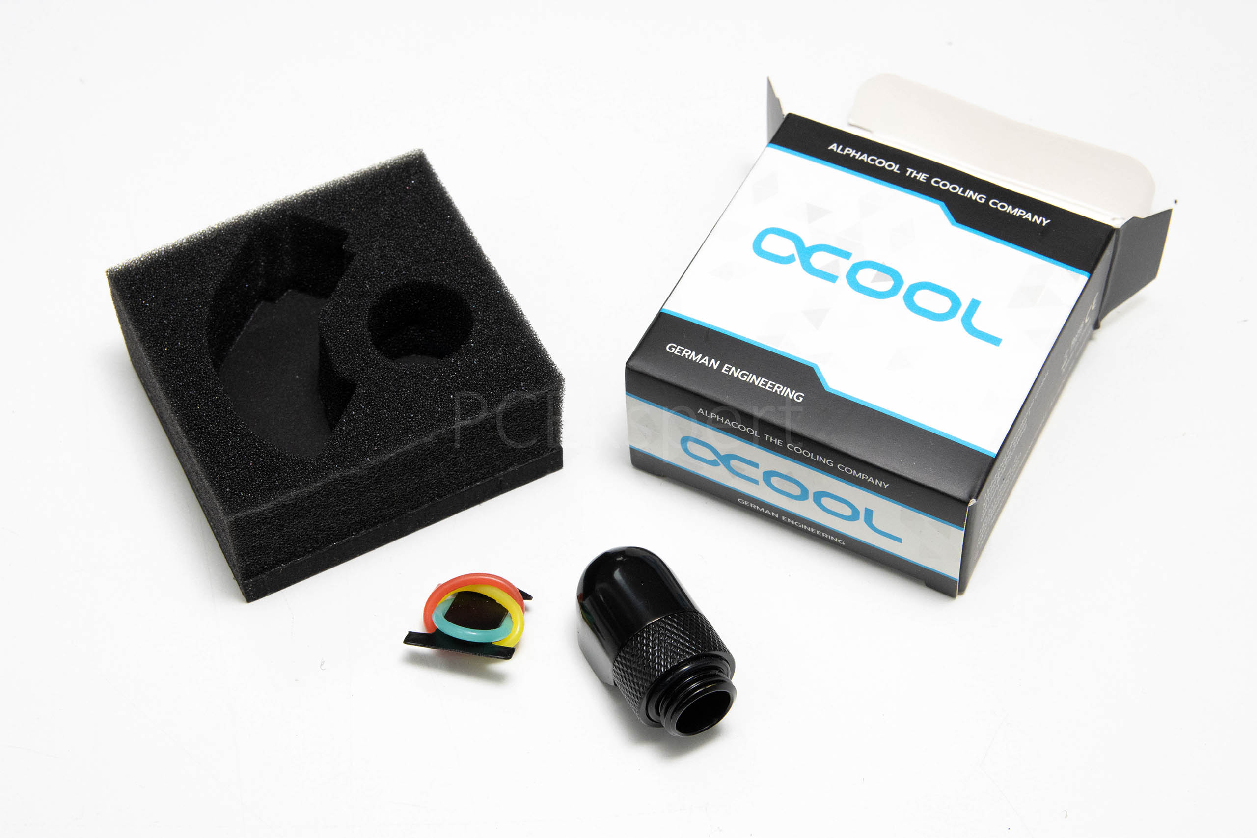

Eiszapfen L-connector ili koljeno, dolazi u malenom kartonskom pakiranju, a smješteno je u spužvasto ležište. Osim njega, tu su i četiri gumene obujmice u različitim bojama.
Tijelo L-konektora je okretno, a koristimo ga tamo gdje je malo prostora, a uz to trebamo i promijeniti smjer cijevi koje razvodimo. Dimenzije su mu 32 x 18 x 18 milimetara, a mase je 53 grama. Napravljeno je od mjedi, a kompatibilno je s PVC, silikonskim ili neoprenskim cijevima. S jedne strane je vanjski s druge unutarnji G1/4-inčni navoj. Cijena na Alphacoolovom webshopu mu je 7,49 €.

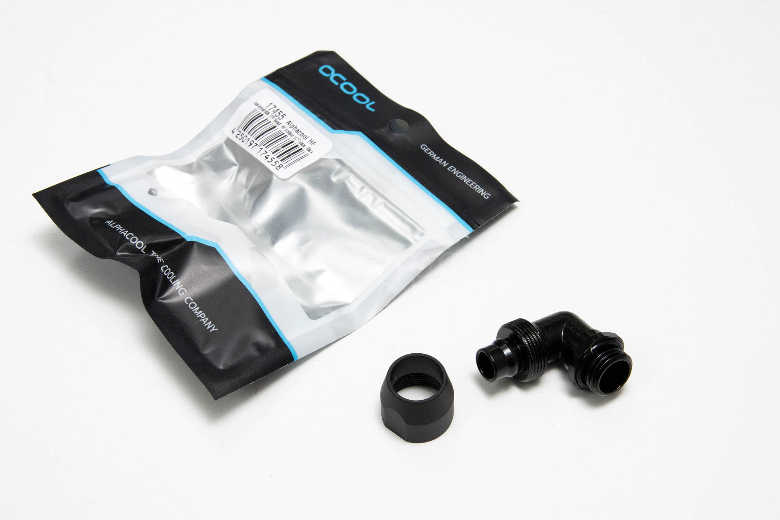

HF kompresijski kutni fitting (90°) dolazi u plastičnoj vrećici, napravljen je od kombinacije mjedi i aluminija, a uz njega dolazi i plastična obujmica s navojem. Dimenzije su mu 35 x 27 x 18 milimetara, ima G1/4-inčni navoj dužine 5,5 milimetara. Fitting je namijenjen TPV cijevima vanjskog promjera 12,7 i unutarnjeg 7,6 milimetara. Koristi dvostruki O-ring sistem za sprječavanje curenja tekućine. Ovi su fittinzi svoju vrijednost dokazali u serverima i radnim stanicama, a prodaju se po cijeni od 8,99 € za komad.
