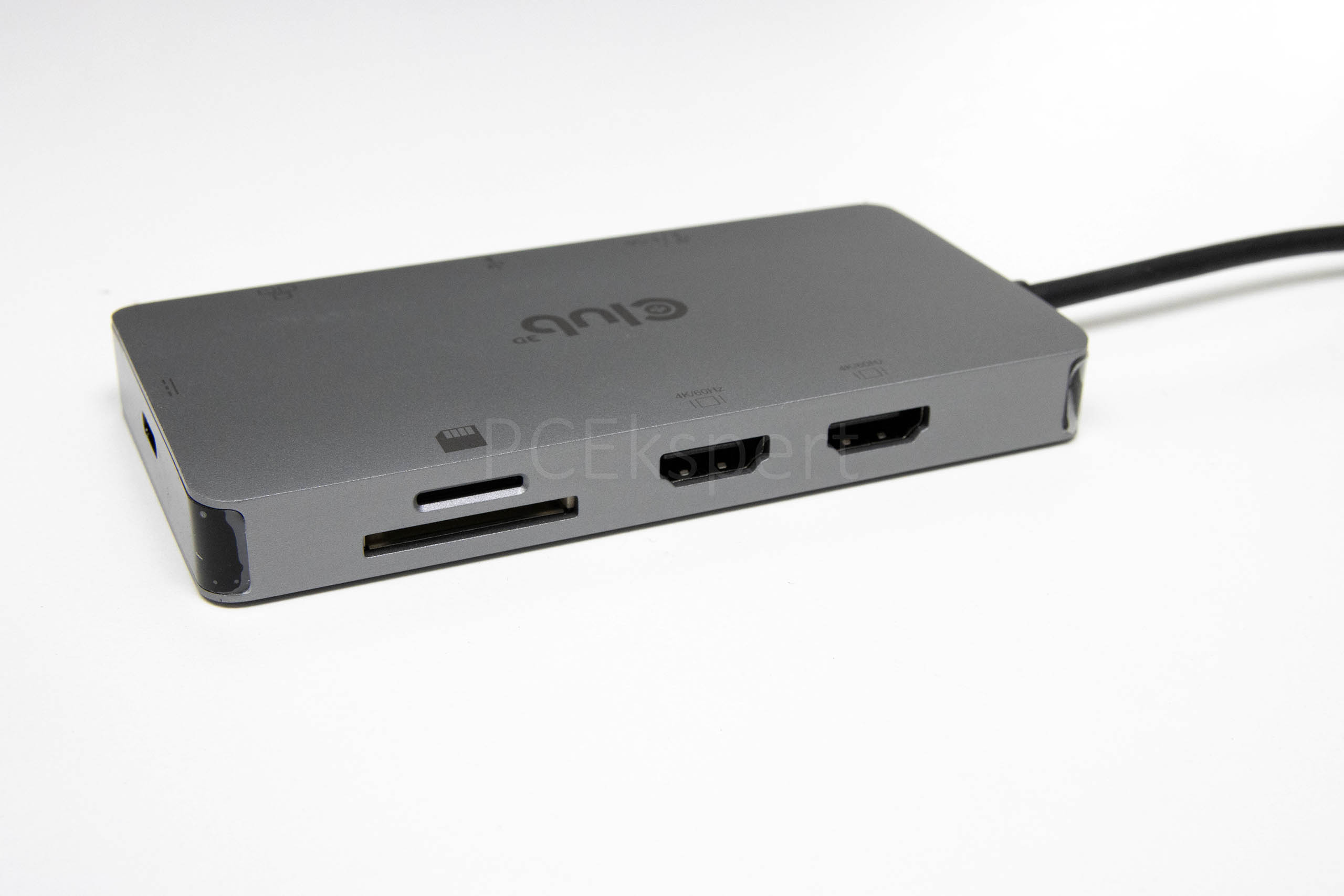

8-u-1 adapter CSV-1593
Prema kataloškom broju je najlakše potražiti Club3D-ove proizvode, jer su im nazivi često komplicirani. Ovaj hub nosi kataloško ime CSV-1593, dok mu je puno opisno “USB 3.2 Gen1 Type-C 8-in-1 hub with 2x HDMI, 2x USB-A, RJ45, SD/Micro SD card slots and USB Type-C female port”. Hub dolazi u kartonskoj kutiji unutar koje je smješten u dvije plastične vreće, jednoj deblji i dugoj tanjoj.
Sam hub je metalni, točnije aluminijski, i jako je lijepo napravljen. Spojevi i ostali materijali su kvalitetni, a na prednjoj i stražnjoj strani je crna plastika koja je tvornički zaštićena najlonom. Na gornjoj se strani nalazi logo proizvođača i natpisi portova. Dimenzije huba su 115 x 59 x 14,2 milimetra, a masa mu je 116 grama. Kabel na čijem se daljnjem kraju nalazi USB-C konektor je dužine 140 milimetara.
Ovakav hub će biti od koristi svima koji na prijenosnicima imaju samo jedan Thunderbolt 3 USB-C port kojeg onda proširuje sa sijasetom mogućnosti, a bez da koristite ogroman dock. Osim prijenosnika, možete ka koristiti i na PC-u, mobitelu, tabletu i svemu ostalom s OS-om i USB-C portom.
Njegova posebnost su dva USB-A porta, od kojih je jedan i za punjenje drugih uređaja koji rade simultano (1,5 A), jedan RJ45 port za gigabitnu mrežu, jedan ženski USB-C koji podržava PowerDelivery 3.0, tj, punjenje snagom od 100 W (20V/5A). S druge strane su dva ženska HDMI porta koji rade u 4K60Hz (4:4:4, 8bit sa 18Gbps propusnošću) zasebno, ili pak na 4K30Hz ako su oba u upotrebi (MST). Jasno, maksimalna propusnost je na Display Portu 1.4. Na toj strani s HDMI portovima su i dva porta za SD kartice. Jedan za puni SD formati i drugi za Micro SD format. Portovi mogu raditi simultano, a podržane su Secure Digital v3.0 UHS-I (Ultra High Speed) kartice (SDR12 (12.5Mbyte/s)/SDR25(25Mbyte/s)/SDR50(50Mbyte/s)/DDR50(50Mbyte/s)/SDR104(104Mbyte/s)).
Hub može raditi na svim Thunderbolt 3 ili USB 3.2 Gen1 Type-C hostovima koji podržavaju Display Port Alternate mod (radi i s DP1.2 i DP1.4). Kada radi preko Thunberbolt 3 hosta, onda odašilje Display Port signal.
Mi smo hub isprobali u nekoliko situacija uz pomoć prijenosnika i uvijek je radio besprijekorno, i s višestrukim portovima u upotrebi. I sliku i zvuk je i mrežu je prenosio bez problema istovremeno. Proizvod za svaku preporuku svima koji imaju prijenosnik samo s jednim Type C portom. Cijena ovoga USB docka je 77 € u Njemačkoj i oko 700 kuna u Hrvatskoj.

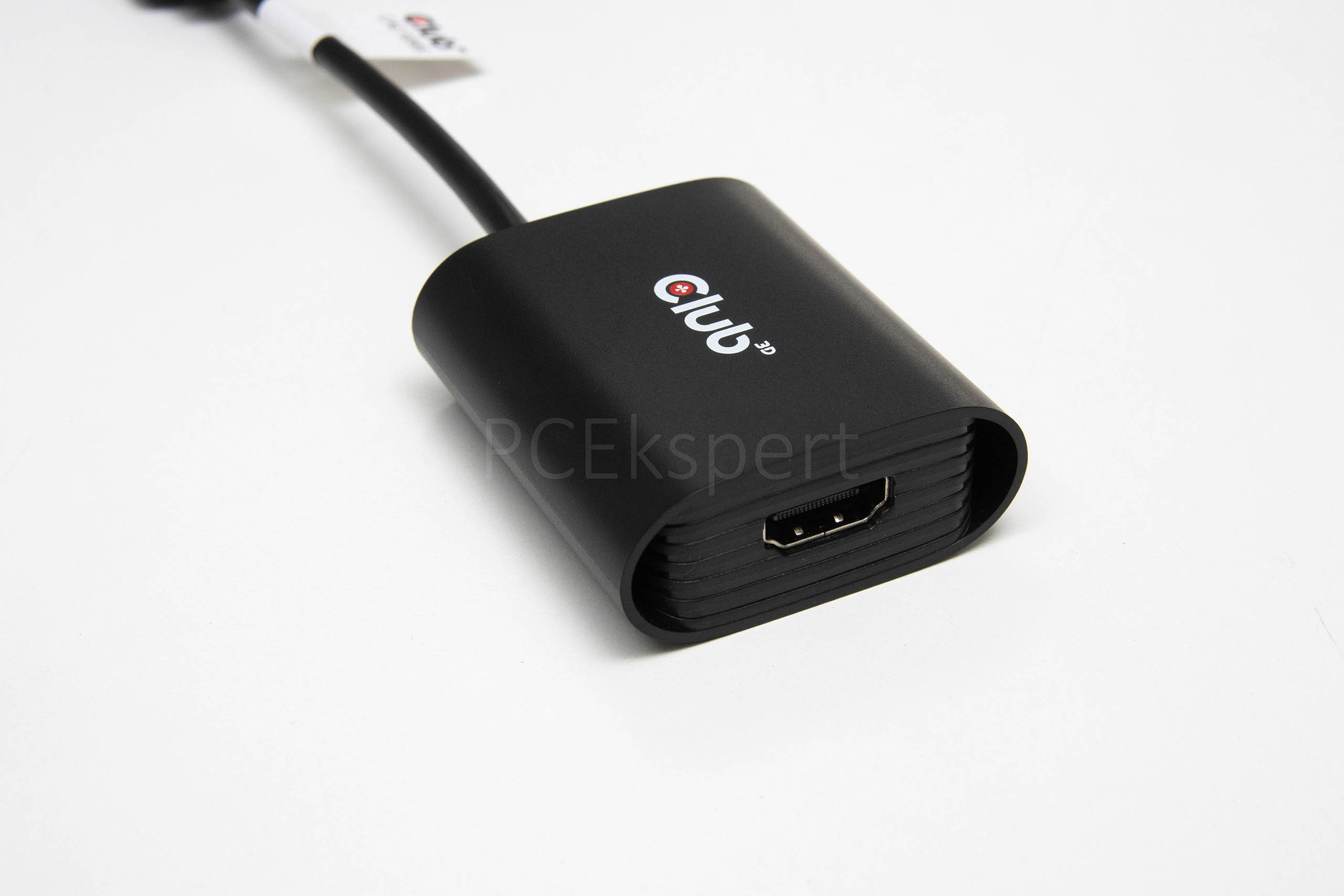

DisplayPort 1.4 na HDMI 4K120Hz HDR aktivni kabel CAC-1085
CAC-1085 ili Display Port to HDMI aktivni adapter dolazi u sličnom pakiranju kao i svi ostali Club3D proizvodi, a osim adaptera, ćete u pakiranju dobiti i USB-A to USB-C kabel, kao i upute za rad.
Ovaj vam adapter treba ako imate televizor koji ima HDMI 4K120Hz port i želite prenijeti sliku s grafičke kartice, tj. PC-a na njega.
Uređaj je kompatibilan s VESA DisplayPort v1.4 specifikacijom, kao i s HDMI v.2.1 specifikacijom. Podržava HDCP 1.4 i HDCP 2.2, te DSC v.1.2a kao i ranijim verzijama. Maksimalna rezolucija koju prenosi je 4K ili 3.840 x 2.160 piksela pri stopi osvježenja od 120 Hz. Podržava dinamički HDR i 5.1 te 7.1 zvuk. S obzirom na to da je riječ o aktivnom adapteru za rad mu je potrebno napajanje od 1,5 ampera, što mu se treba omogućiti putem USB kabela.
Osim za TV, možemo ga koristiti i za prijenosnike, video konvertere, dockove, projektore, igraće stanice, digitalni potpis, te VR/AR sisteme. Idealna upotreba mu je ipak za grafičke kartice koje podržavaju DisplayPort 1.4 standard.
Adapter dolazi u obliku kutijice na kojoj je HDMI port s jedne, i USB-A port za napajanje s druge strane. S te strane također nalazimo i kabel dužine oko 21 centimetar na čijem je kraju DisplayPort 1.4 konektor. Masa uređaja je 56 grama, a USB kabel je težak još 28 grama. Spomenuti USB kabel za napajanje je dužine oko 50 centimetara. Podržane grafičke kartice su Nvidia RTX2060 i novije, zatim Quadro modeli, Intelove integrirane UHD itd.
Adapter smo isprobali s našim HTPC računalom u koje smo ubacili nešto noviju grafičku karticu za tu potrebu i radio je savršeno – 4K120Hz i s jasno s prijenosom zvuka! Cijena adaptera u Njemačkoj je oko 52 €, a u Hrvatskoj oko 500 kuna.
