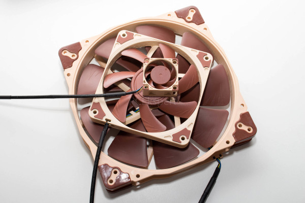

NF-A20 FLX & PWM
Za početak krećemo s Noctuinim najvećim ventilatorima, i zapravo njihovim prvim u ovoj dimenziji. Napravljeni su s Nocuinom filozofijom i patentima preuzetim iz manjih ventilatora, i u standardno visokoj kvaliteti premium klase.
Ventilatori dolaze u poprilično velikim kutijama jer su naravno i sami glomazni. Dizajn pakiranja je tipičan za Noctuu, s detaljnim grafikama, objašnjenjima tehnologija i knjižicom s detaljnim uputstvima. Noctua se oko prezentacije uvijek potrudi kao da je riječ o puno kompleksnijem proizvodu od ventilatora, pa ih i to odvaja od ostatka konkurencije. Tome u prilog ide i standardno šest godišnje jamstvo.
NF-A20 ventilatori su smješteni u AAO okvir (advanced acoustic opimisation), sa stepenastim dizajnom na strani usisa zraka i s integriranim antivibracijskim podlogama. Kućište ventilatora je dimenzija 200 x 200 x 30 milimetara, a ima tri seta rupa za montiranje – 154 x 154, 110 x 180 i 170 x 170 milimetara. Na taj je način osigurana kompatibilnost sa širokom lepezom kućišta. Geometrija lopatica ventilatora je A tipa, s kanalima za ubrzavanje protoka zraka. Ovješenje je klasično Noctuino – SSO2.
PWM verzija ima 4-pinski konektor i promjenjivu brzinu vrtnje od 350 pa do 800 okretaja u minuti koju kontrolira NE-FD1 PWM IC (uz LN adapter je maksimalna brzina 550 okretaja). Pri maksimalnoj je brzini protok zraka 146.9 metara kubnih po satu, a s priloženim Low Noise adapterom je 100.8. Maksimalna buka je 18.1 dB(A), a s LN adapterom 10.7 dB(A). Mi smo izmjerili 37 i 42 dB što je zadovoljavajuće tiho. Maksimalni pritisci zraka su 1.08 mmH2O, i 0.51 mmH2O. Radni napon je 12 V, a potrošnja je 0.96 W.
FLX verzija dolazi s 3-pinskim konektorom i fiksno radi ili na 800 okretaja ili na 550 s LN adapterom. Sve ostale značajke su u potpunosti identične, baš kao i podatak o 150.000 radnih sati MTTF (mean time to failure).
Uz oba ventilatora dolazi vrlo bogata oprema koja se sastoji od Low Noise adaptera, 3-na-4-pinskog kabela kod FLX-a i 4-pinski Y kabel kod PWM-a, 30 centimetara produžnog kabela, četiri NA-AV3 antivibracijskih nosača, četiri NA-AV4 antivibracijskih nosača i četiri metalna vijka.

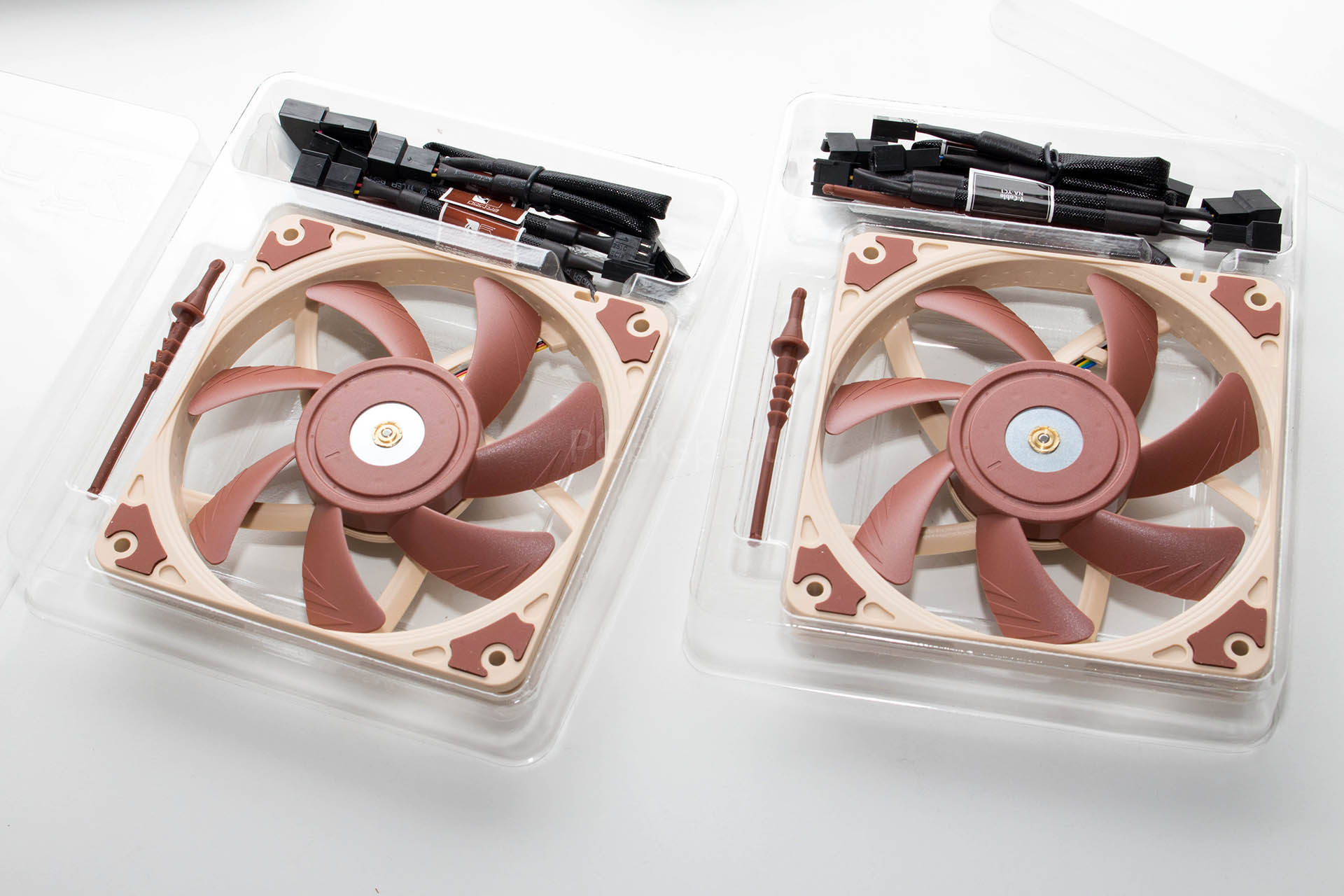

NF-A12x15
A12x15 je tanja verzija popularnih A12 ventilatora koji su inače debeli 25 milimetara. Ovi su debljine 15 milimetara i namijenjeni su skučenijim prostorima (hladnjaci niskog profila), manjim kućištima i općenito HTPC upotrebi kako bi to i sam proizvođač natuknuo. Pakiranje je standardno za Noctuu, sa svim informacijama i grafikama koje potencijalnom kupcu objašnjavaju kakav će to proizvod upravo kupiti i zašto je bolji od konkurencije. Tu je naravno i otklopna stranica ispod koje je moguće proizvod djelomično i vidjeti a i saznati na koje ga je sve načine moguće instalirati i koristiti. Uz ventilator i opremu u kutiji se nalaze i tiskane upute, a jamstvo na proizvod je također šest godišnje.
Ventilatori su u kartonskoj kutiji smještani u blister pakiranje, s uredno složenim kabelima i svim ostalim dodacima. Dimenzije ventilatora su klasičnih 120 x 120, no debljina im je smanjena na samo 15 milimetara. Kućište je klasični AAO okvir, sa stepenastim usisom, a lopatice ventilatora imaju već poznate kanale za ubrzavanje protoka zraka. Ovjes je SSO2, a zbog skraćene osovine ovoga ventilatora glavčina motora je pojačana metalnom konstrukcijom iz industrijskih ventilatora. Rupe za montažu su dimenzija 105 x 105 milimetara, znači kao i kod klasičnih “debljih” 120 milimetarskih ventilatora.
PWM model ima jasno promjenjivu brzinu vrtnje koja može varirati od 450 okretaja pa do 1.850 okretaja u minuti (NE-FD1 PWM IC). Uz priloženi Low Noise adapter, maksimalna brzina je 1.400 okretaja. Maksimalni protok zraka je 94.2 kubna metra u minuti, uz maksimalnu buku od 23.9 dB(A) pri čemu smo mi izmjerili već dosta čujnih 50 dB. Maksimalni pritisak je 1.53 mmH2O.
S LN adapterom protok zraka pada na maksimalnih 70.8 mmH2O, buka pada na 16.8 dB(A) (izmjereno 44 dB), a maksimalni pritisak na 0.9 mmH2O. Maksimalna potrošnja ventilatora je 1.56 W pri 12 V naponu. MTTF je 150.000 sati.
FLX verzija ima 3-pinski adapter i uvijek radi na maksimalnom broju okretaja, a Noctua uz taj ventilator isporučuje dva adaptera za smanjivanje brzine okretaja – Low Noise i Ultra Low noise. S prvim brzina okretaja pada na 1.400 kao i kod PWM verzije, a s drugim na 950 okretaja pri čemu je maksimalni pritisak 0.45 mmH2O, a buka pada na 10.2 dB(A) odnosno izmjerenih 37 dB što je praktički nečujno.
Uz PWM verziju dolaze LN adapter, 4-pinski Y kabel, 30 centimetarski produžni kabel, četiri NA-AV3 antivibracijska nosača i metalni vijci. FLX verzija se razlikuje po tome što nema Y kabel i što ima ULN adapter te 3-na-4-pinski adapter.
