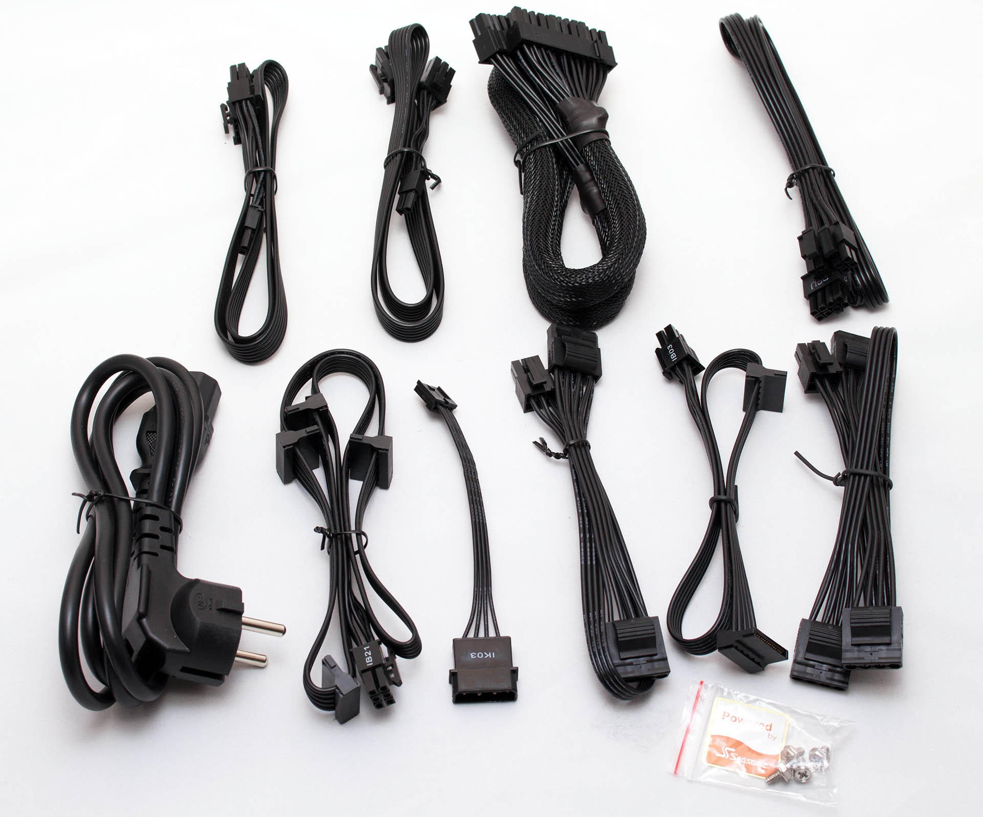

Kupac će uz napajanje dobiti i čitav set kabela koji su potrebni za spajanje na matičnu ploču i ostale uređaje. Tako tu nalazimo:
- jedan kabel s 24/20 pinskim MB konektorom dužine 610 mm
- jedan kabel s 8/6 pinskim CPU konektorom dužine 650 mm
- dva kabela s 8/6 pinskim konektorima dužine 600 mm
- jedan kabel za periferiju sa tri 4-pinskih Molex konektora dužine 400 + 120 + 120 mm
- jedan kabel za periferiju sa dva 4-pinska Molex konektora dužine 300 + 120 mm
- jedan kabel sa četiri SATA Power konektora dužine 400 + 120 + 120 + 120 mm
- jedan kabel sa dva SATA Power konektora dužine 300 + 120 mm
- jedan Molex na Floppy adapter dužine 101 mm
- jedan napojni kabel
- Seasonic naljepnica i četiri vijka za kućište
Svi kabeli su, što nije nebitno, flat tipa (osim onoga s 24 pinskim konektorom) pa će aranžiranje unutar kućišta biti olakšano.

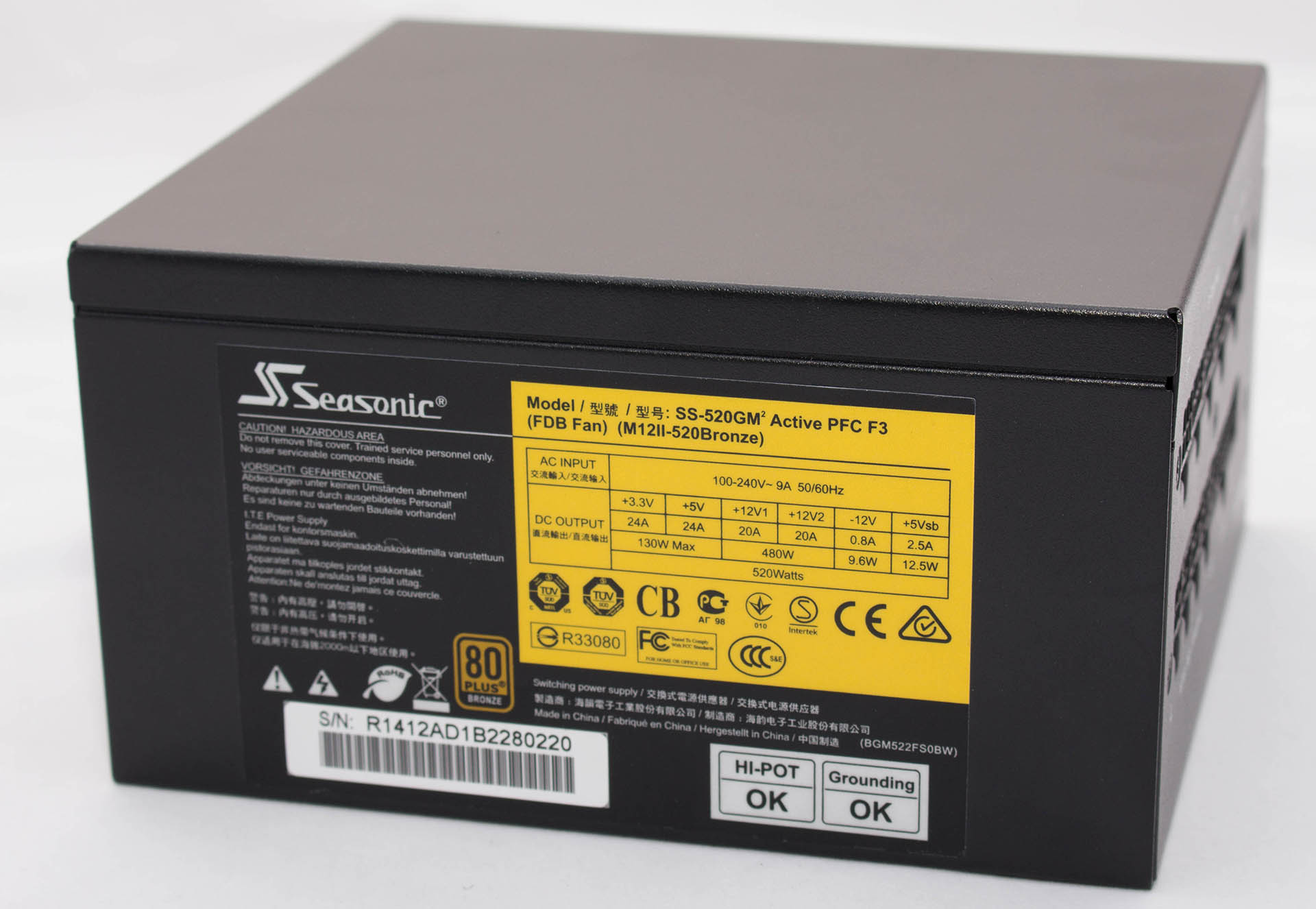

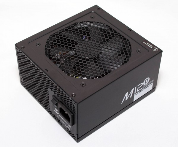

Ova se EVO verzija na tržištu našla još 2013. godine, a dizajn se tek neznatno izmijenio u odnosu na raniju seriju. Naravno, velika promjena je nedostatak fiksnih kabela, pa je ovdje tako riječ o potpuno modularnom tipu napajanja. Kućište je kvalitetno napravljeno, obojano u crnu boju i dimenzija je 150 x 160 x 86 mm. Napajanje standardno podržava ATX12V/EPS12V specifikacije za najnovije procesore, ima OPP/OVP/UVP i SCP zaštite te 80Plus Bronze certifikat efikasnosti (82% efikasnost pri 20% opterećenja, 85% pri 50% i opet 82% pri 100%).

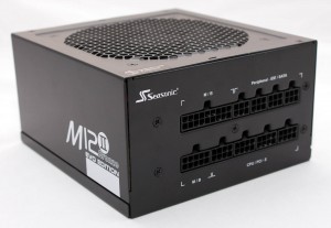

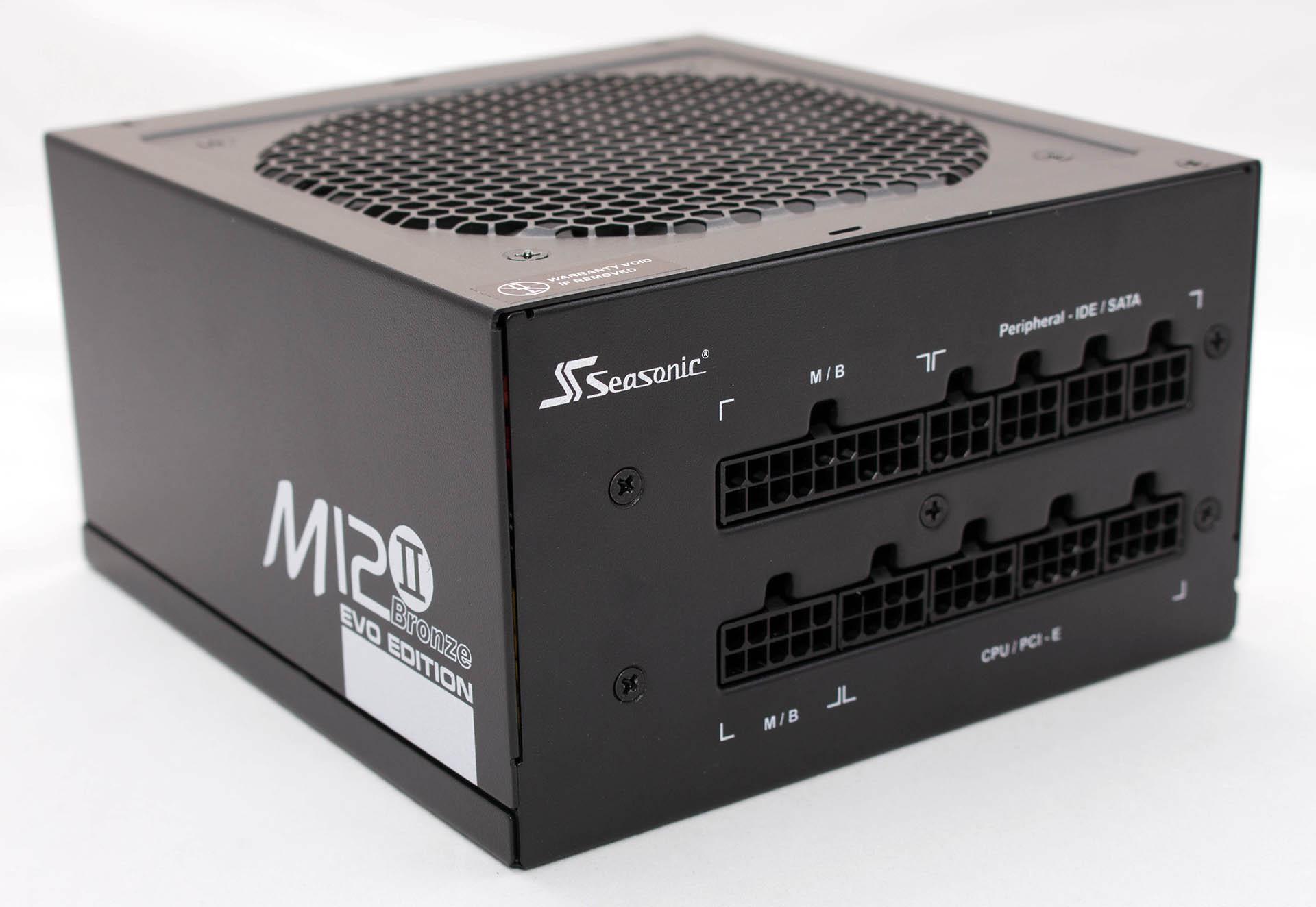

Kao što smo spomenuli ranije, M12II EVO je potpuno modularno s dva reda konektora koji su logično razmješteni. Svi konektori lako usjedaju u svoja ležišta, tj. utore. M12II EVO 520W ima dva +12V voda pri čemu je svaki u stanju dati po 20A struje (480 W).+3.3V i +5V vodovi svaki daju po 24A (kombinirano 130W snage), -12V daje 0.8A (9.6W), a +5V(SB) daje 2.5A (12.5W). PFC je aktivnog tipa (do 99%).
Ventilator koji hladi čitavu stvar je promjera 120 mm i ima Fluid Dynamic ovješenje (FDB). Kontrola broja okretaja je inteligentna (S2FC) i do 50% opterećenja su okretaji minimalni i napajanje pri tome izuzetno tiho. Tek prelaskom 75% opterećenja ventilator postaje čujniji a na 100% i mrvicu bučniji.

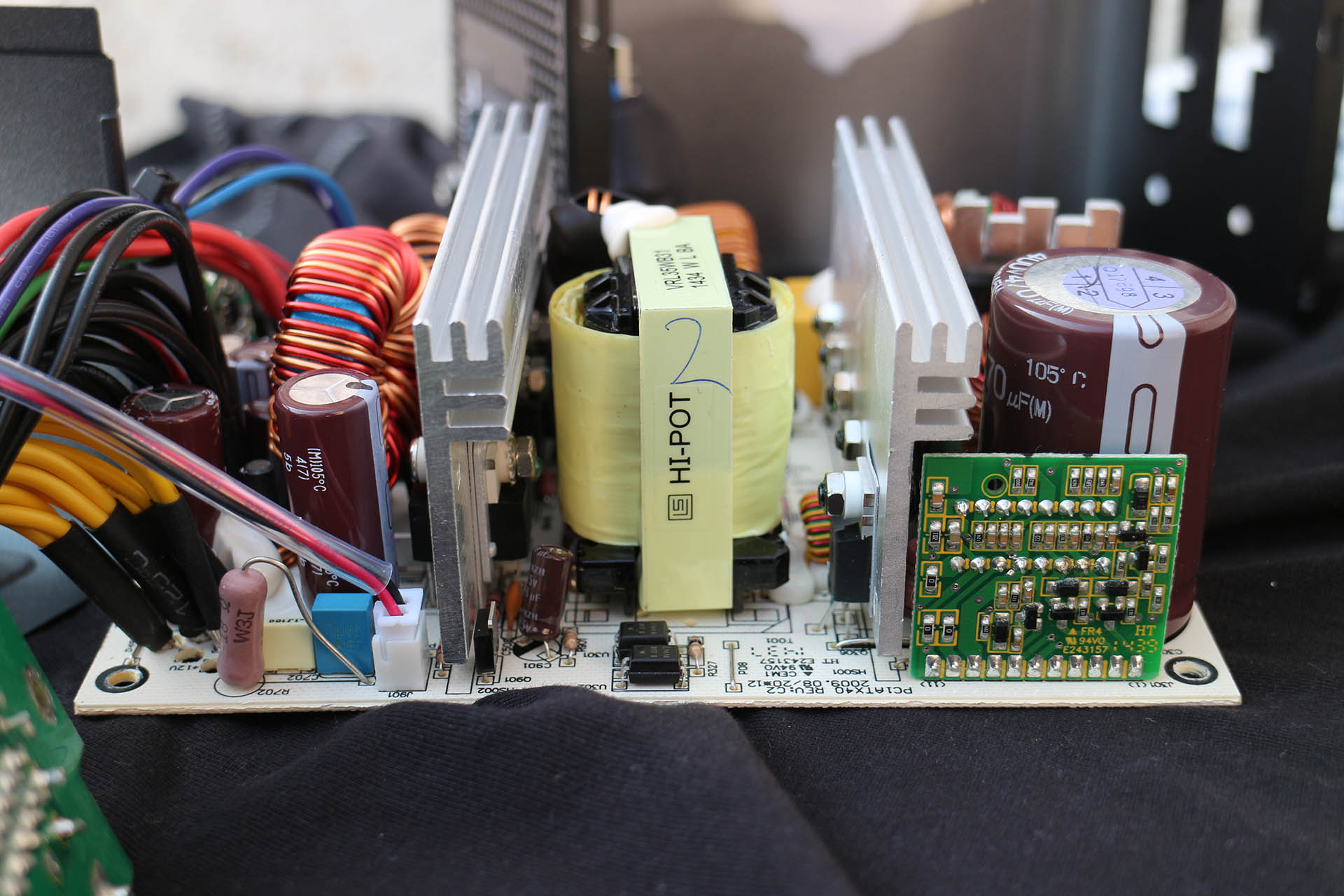

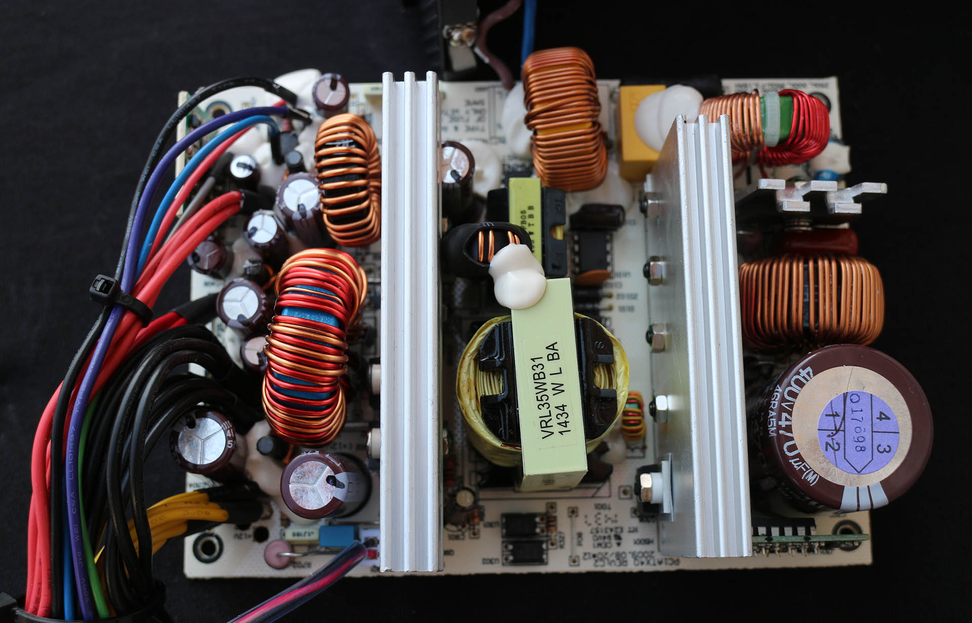

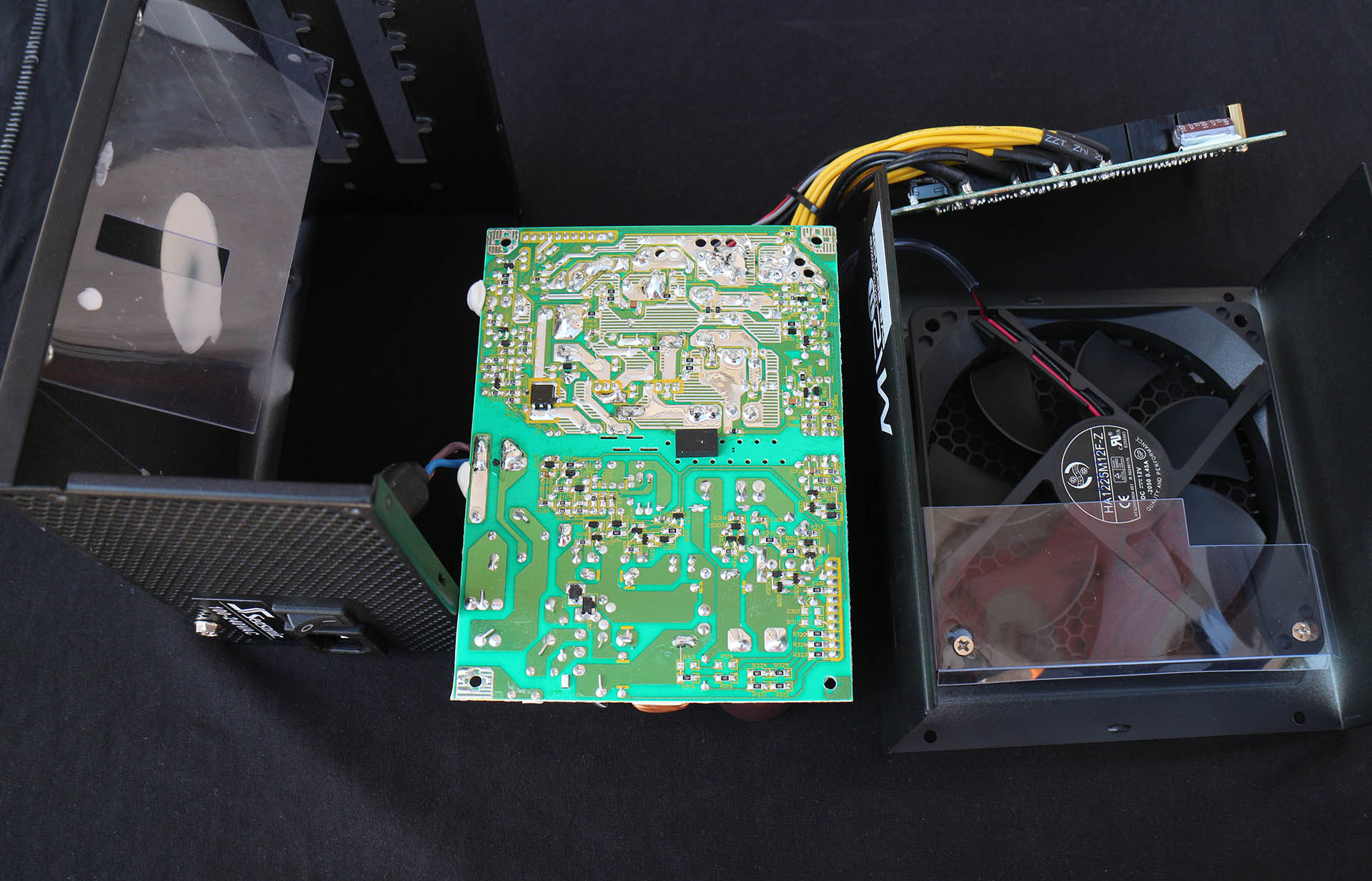

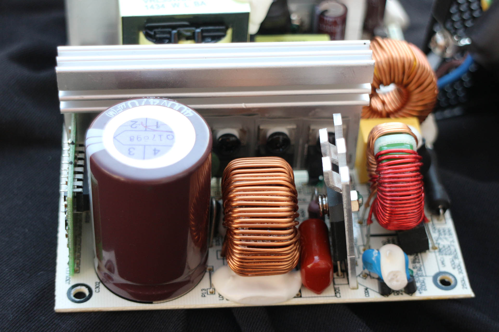

Konstrukcija je klasična za ovu seriju, s tek ponekom izmjenom u odnosu na starije serije. U prvom planu na prvoj slici je ostatak tranzijentnog filtera, na drugoj vidimo malenu tiskanu pločicu s PWM kontrolerom. Na strani primara imamo aluminijski hladnjak s MOSFET-ima za PFC i Switching, a na strani sekundara su ispravljačke diode za 12, 5 i 3.3V vodove. Elektroliti su 105°C japanske proizvodnje.
