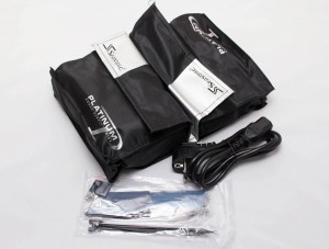

Unutar kutije kao i uvijek, Seasonic donosi izvrsno pakiran i zaštićen proizvod. Kabeli su u zasebnoj vreći s dva pretinca i čičak trakama, a dodatno su zaštićeni i u najlonu. Napajanje se nalazi unutar dvije debele stiropjene, i još je postavljeno u mekanu zaštitnu vreću. Tu su naravno i upute za instalaciju i korištenje. Jamstvo koje proizvođač daje na proizvod je 7 godišnje.
U vreći su u dva pretinca podijeljeni kabeli koji služe za spajanje komponenata, kabel za gradsku mrežu, vrećica s čičak trakama za vezivanje sa Seasonic logoom, a tu su i klasične plastične vezice, vijci za kućište te Seasonic naljepnica. Kabeli za komponente su svi osim 24-pinskog ATX-a flat tipa što će olakšati njihovo aranžiranje za neometan protok zraka kroz kućište, te su naravno dovoljne dužine i za velika kućišta.
