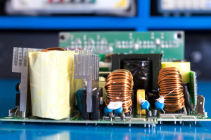

Platforma je već dobro poznata i prvi put smo ju vidjeli u recenziji PRIME 850 W Titanium napajanja. Sekundar je DC-DC tipa gdje se niži vodovi generiraju iz jačeg +12V, a Seasonic je koristio samo komponente najviše kvalitete, a regulacija opterećenja je napravljena tako da ima mikro toleranciju 1% za ovaj kilovatni model. Lemovi su na svim pločicama vrlo uzorni, a nikakvih veznih kabela nema – Zero PCB Cabling.
I na primaru i na sekundaru su korišteni su kvalitetni 105°C elektroliti proizvođača Nippon Chemi-con. Solid kondenzatori (polimeri) su Chemi Conovi. U napajanju se ukupno nalaze četiri aluminijska hladnjaka koji su dobro dimenzionirani i odlično obavljaju svoj posao. Weltrendov je WT7527 kontroler zadužen za zaštite. Bitno za naglasiti je i kako su svi konektori pozlaćeni.
Ventilator koji sve hladi je proizvođača Hong Hua, promjera je 135 mm i ima FDB ovješenje. Kontrola je hibridna, sa fanless modom do oko 50% opterećenja i cooling modom iznad toga. Buka je i pri maksimalnom opterećenju u sasvim prihvatljivim granicama.
