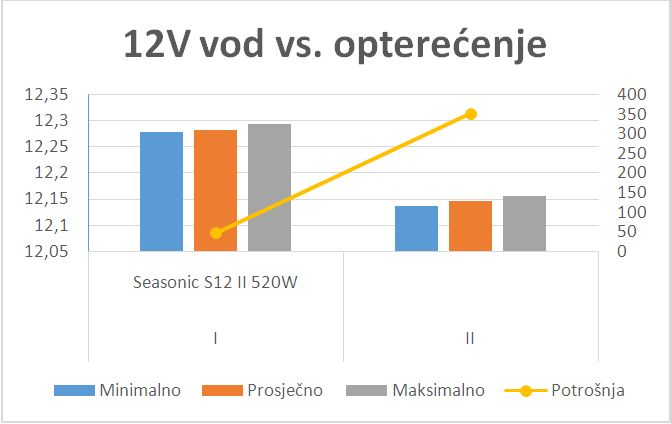

Napon na 12-voltnoj liniji u mirovanju počiva na vrijednosti od 12,28 volta što je daleko od idealnog. Pod opterećenjem prosječni napon pada na razinu od 12,15 volta što je opet solidan pad, no veseli što je stabilnost napona (minimum i maksimum u odnosu na prosječnu vrijednost) vrlo dobra.
