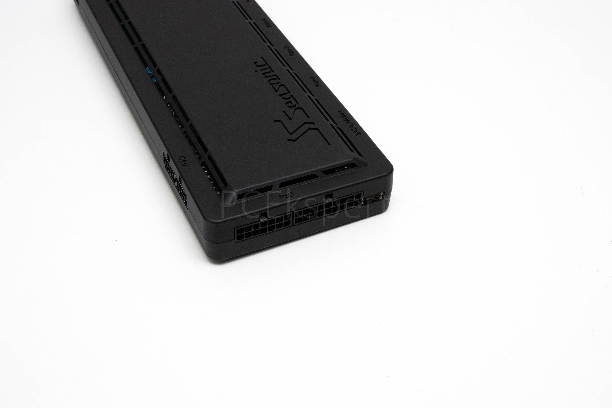

Connect modul je dimenzija 300 x 105 x 33 milimetra, a riječ je o plastičnom kućištu koje sa sve četiri bočne i na donjoj stranici ima konektore. Na desnoj se bočnoj stranici nalaze SATA/Molex konektori i 4-pinski konektori za šest ventilatora kao i pripadajući konektori za ARGB (za slučaj da imate takve ventilatore). Na lijevom su boku dva konektora za EPS kabele te Rear Fan konektor i njegov ARGB konektor. Na gornjoj se strani nalaze još tri SATA/Molex konektora za kabele, te dva konektora za Sync funkcije prema ploči (PWM i ARGB). Naposljetku, na dnu se nalaze konektori za kabele koji dolaze iz napajanja.
seasonic_syncro_q704_connect_36
Stražnja je strana rezervirana za 24-pinski konektor za matičnu ploču, te šest konektora za PCIe kabele, tj. grafičke kartice. Connect modul ovdje ima i dvije gumene nožice s kojima naliježe na stranicu u kućištu, a za nju ju pričvršćujemo s četiri vijka.

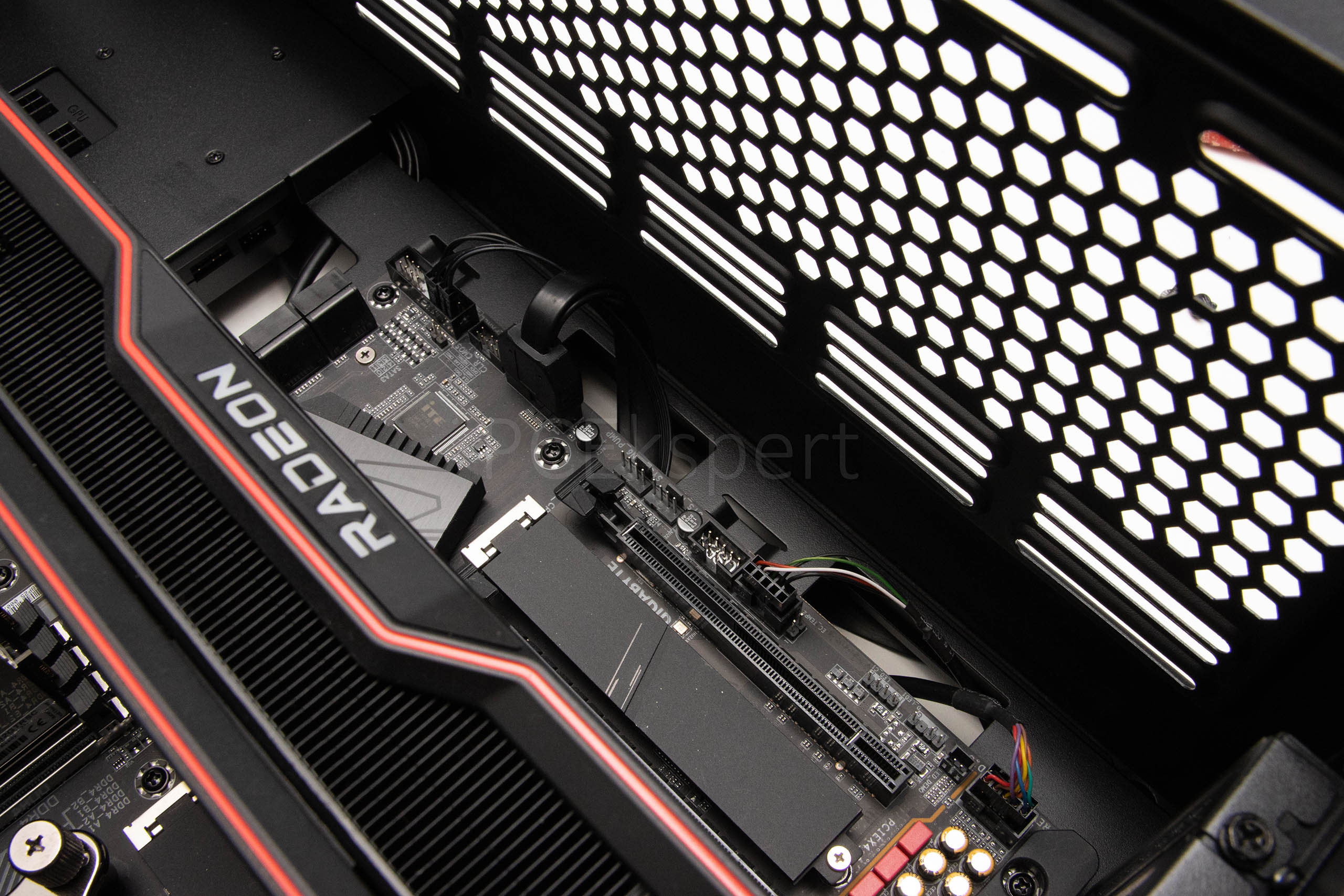

Završen sustav izgleda vrlo čisto i jedino što upada u oči je naopaki Radeon naziv, no to će biti problem na svim karticama. Srećom, putem softvera je moguće rotirati sliku na Gigabyteovom AIO-u. Kućište je inače vrlo dobro pripremljeno i za ARGB osvjetljenje jer se Connect modul može spojiti do sedam ventilatora s ARGB osvjetljenjem te tako na elegantan način sve organizirati, tj. šumu kabela koja bi se inače stvorila.

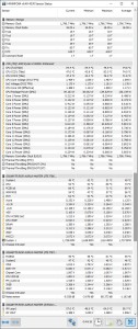

Ovako složen sustav i pod punim opterećenjem (CPU-Z stress test + TimeSpy Graphics 1 test loop) je brzo postigao visoke radne temperature uz dosta izraženu buku kojoj najviše doprinose Nidecovi ventilatori. Njihove smo profile podesili na Silent u UEFI sučelju, no i dalje su pod opterećenjem bučni. Prosječne frekvencije su bile visoke, a temperatura procesora nije prelazila 83,5°C što je solidna vrijednost. Prosjeci su ipak bili bolji s ispod 75°C.
seasonic_syncro_q704_connect_50
VRM se nije jako zagrijavao što je dokaz njegove predimenzioniranosti na odličnoj B550 Aorus Master ploči. DIMM moduli su također radili na sasvim prihvatljivim temperaturama, ali se zato grafička kartica pošteno zagrijavala s maksimumom na 90°C. To je za 11°C iznad onoga što smo izmjerili kada smo karticu testirali na otvorenom test benchu, no i dalje je prosječna frekvencija bila odlična. Možda bi ipak bilo pametnije na vrh kućišta postaviti usisne ventilatore kako bi grafika prodisala, a radijator CPU hladnjaka na prednju stranu, a to ćemo svakako provjeriti naknadno. Buka pod opterećenjem je bila visokih 47,7 dB(A) što smo izmjerili Meterk MK09 uređajem.
