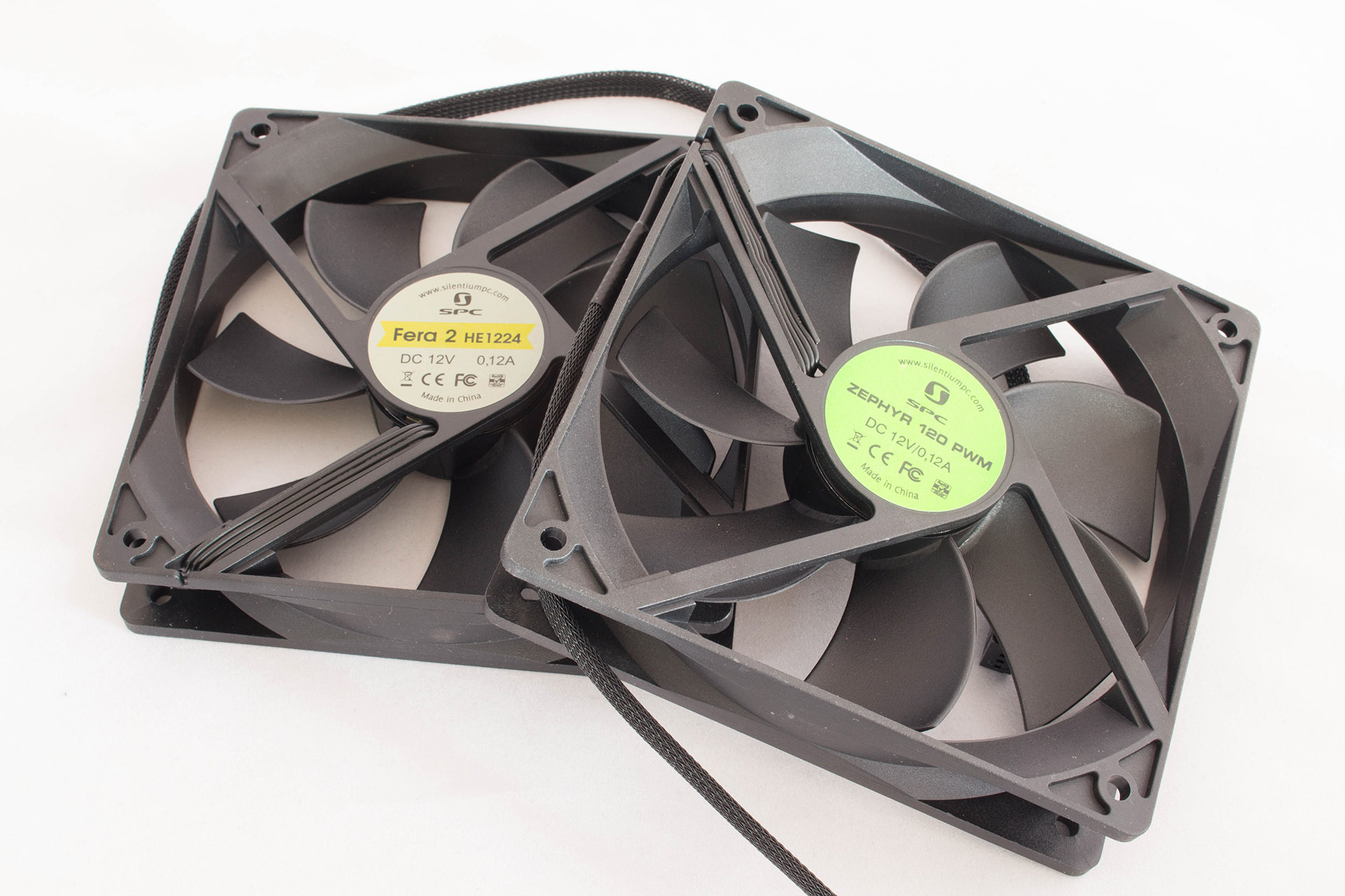

Ventilator koji dolazi uz hladnjak je po izgledu i karakteristikama rada identičan dodatnom Zephyr 120 PWM ventilatoru kojeg nam je SilentiumPC poslao zasebno. Riječ je o ventilatorima promjera 120 mm, s hidrauličkim ovješenjem rotora, koji se vrte u radnom režimu između 500 i 1400 okretaja pri čemu je maksimalni protok zraka 55 CFM-a (12V, 0.12A). Proizvođač navodi razine buke od 8.9 pa do 21 dB no naša su mjerenja pokazala kako na udaljenosti od 20 cm na radnom stolu Fera 2 s jednim ventilatorom na maksimalnom broju okretaja buči oko 41 dB, a s dva oko 43 dB. Obje su ove vrijednosti zadovoljavajuće tihe za 24/7 rad pa PWM funkciju gotovo i nije potrebno koristiti. Tako smo i mi u BIOS-u podesili maksimalnu brzinu rada prilikom čega smo mjerili efikasnost rada hladnjaka.

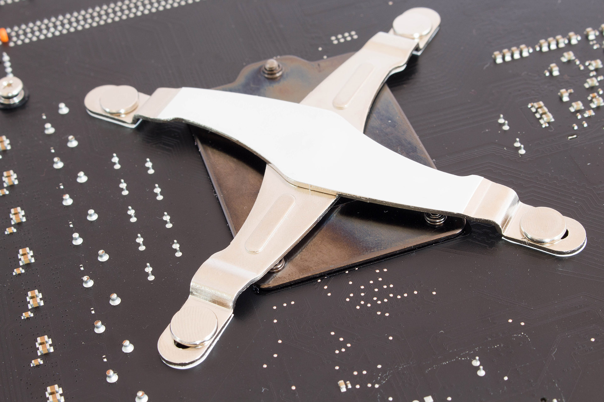

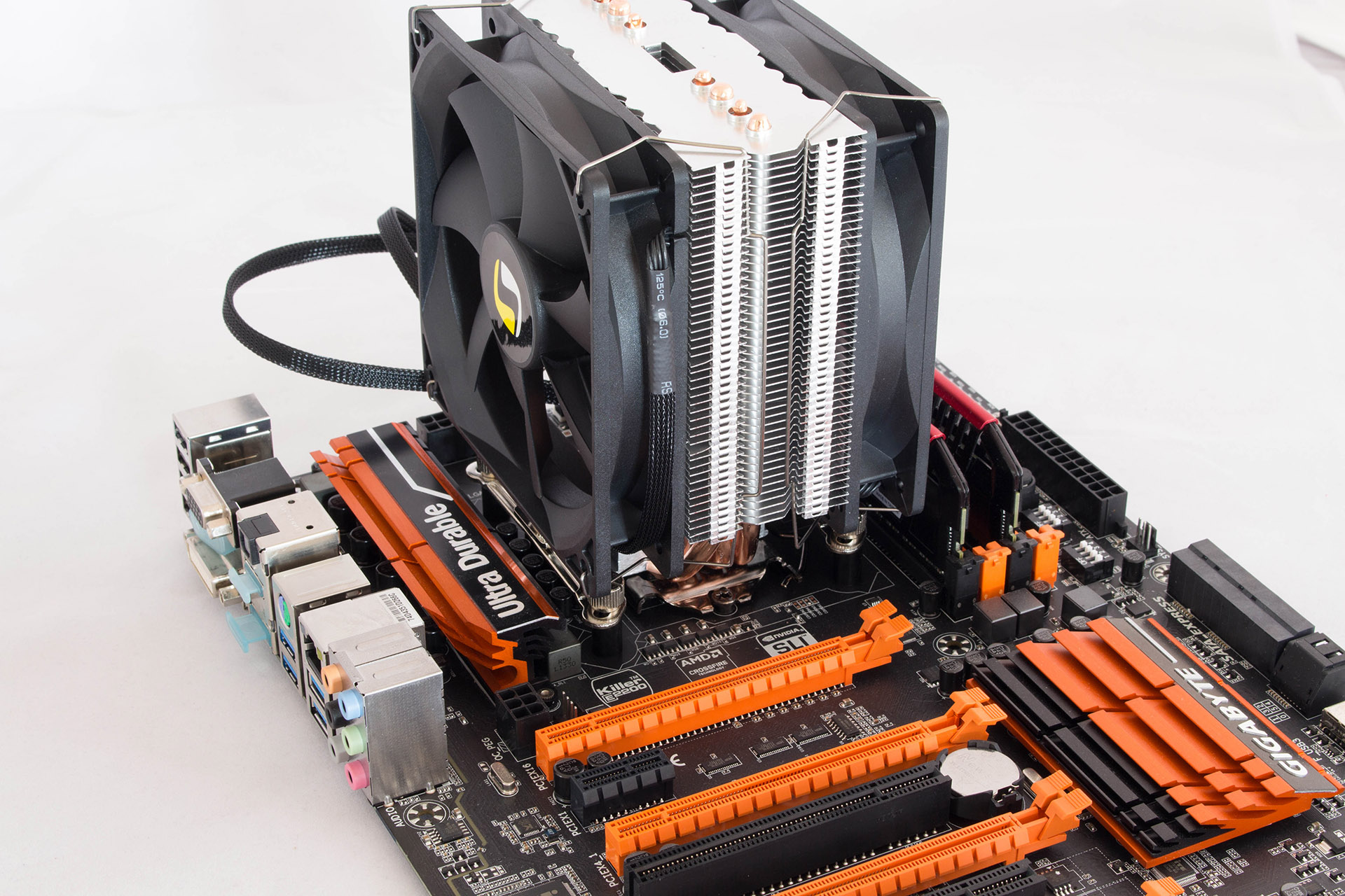

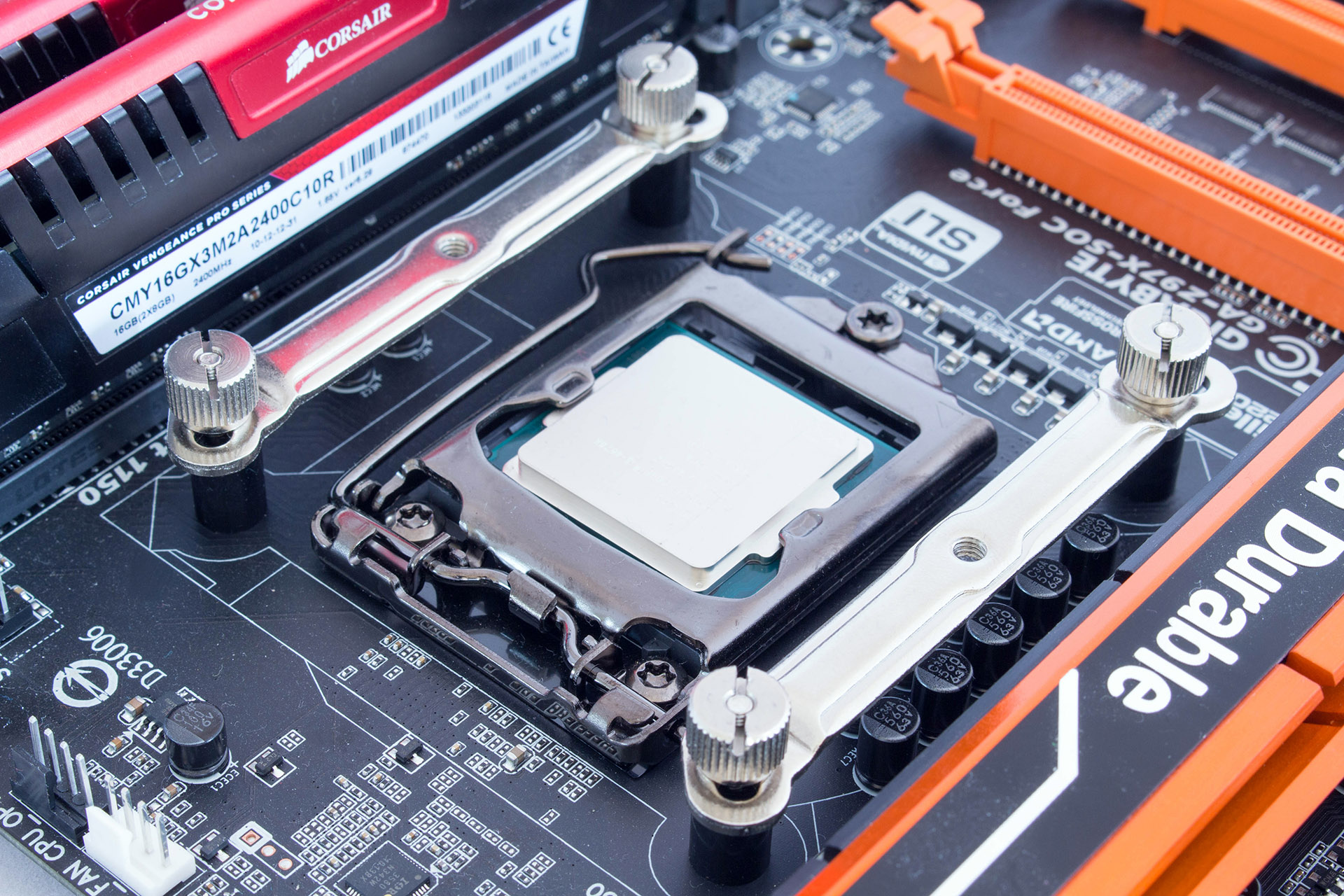

Sama je instalacija hladnjaka na LGA1150 ležište vrlo jednostavna, nije potrebno biti naročito spretan, a i SilentiumPC se potrudio olakšati nam posao. Naime, škare i vijci koji se u njih umeću mogu se fiksirati gumenim obujmicama, pa je montaža gornjeg dijela sklopa jednostavna. Ponovno, materijali nisu na onoj najvišoj razini i čak smo prijetili ljuštenje površine na škarama. Osim tog detalja, jeftiniji materijali su sasvim opravdani cijenom koštanja Fera 2 hladnjaka.

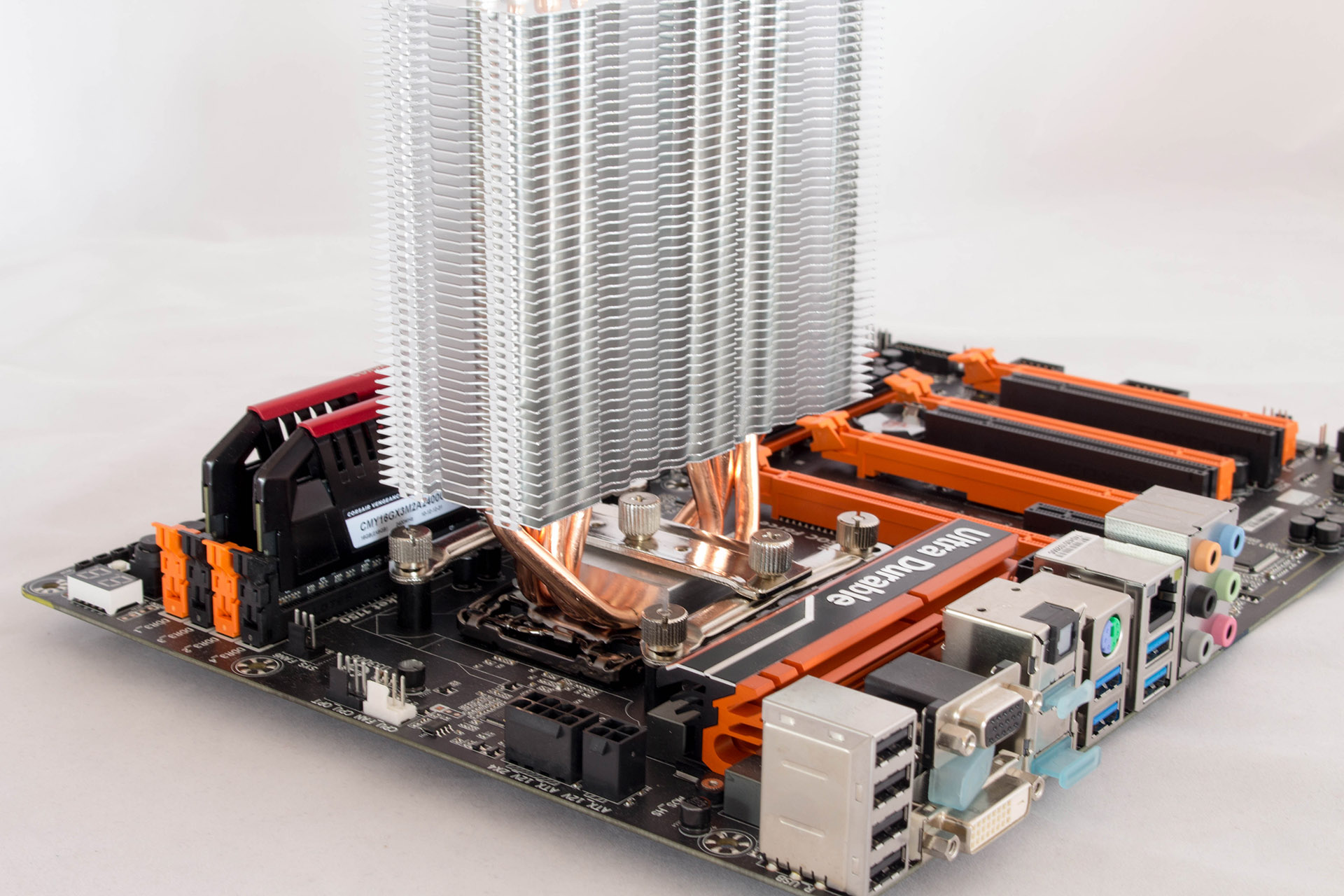

Fera 2 solidno nasjeda na IHS kada je on u potpunosti ravan, ali i dovoljno čvrsto. IHS je na našem i5-4670K procesoru savršeno ravan pa je raspored paste po njemu bio jednolik. To se ne bi moglo reći i za drugi testirani procesor Pentium G3258, koji je imao udubljenje u sredini, pa je prianjanje na ključnom mjestu bilo lošije.

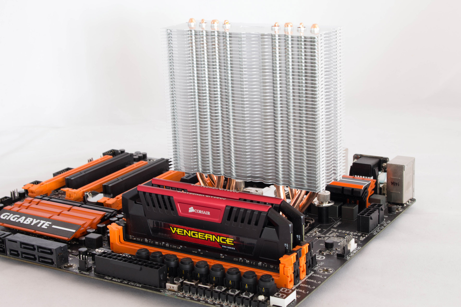

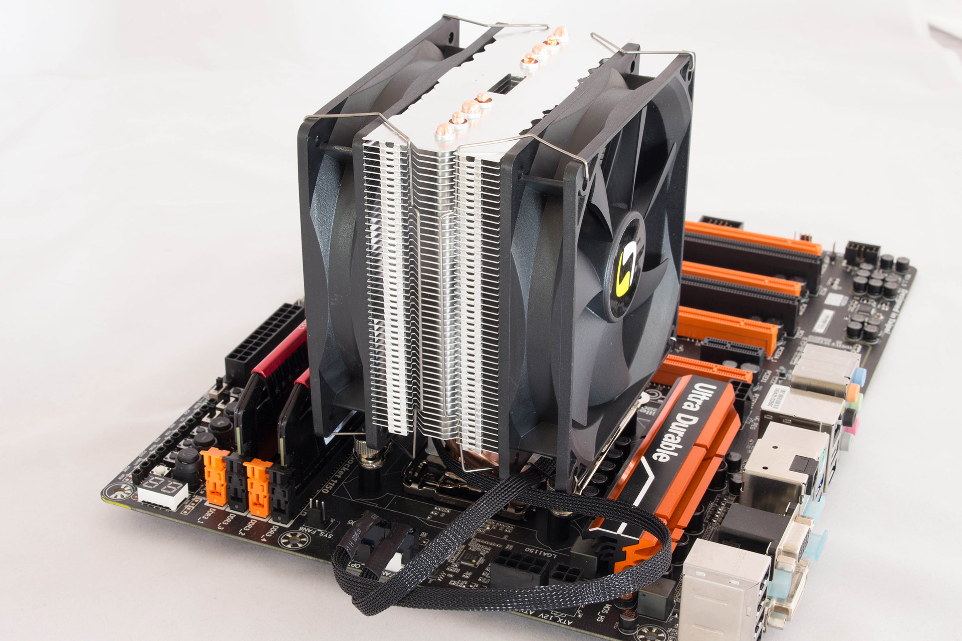

Hladnjak svojim dimenzijama, čak i s dva ventilatora ne djeluje preglomazno na ploči standardnog ATX formata. Problema s RAM modulima nije bilo i kada su oba ventilatora montirana. Malena zamjerka ide i na način montaže ventilatora koji je malo staromodan, a uz to nema nikakvih antivibracijskih materijala, pa plastika ventilatora nasjeda direktno na aluminijske listove. Toliko u opisu, krenimo na testove!
