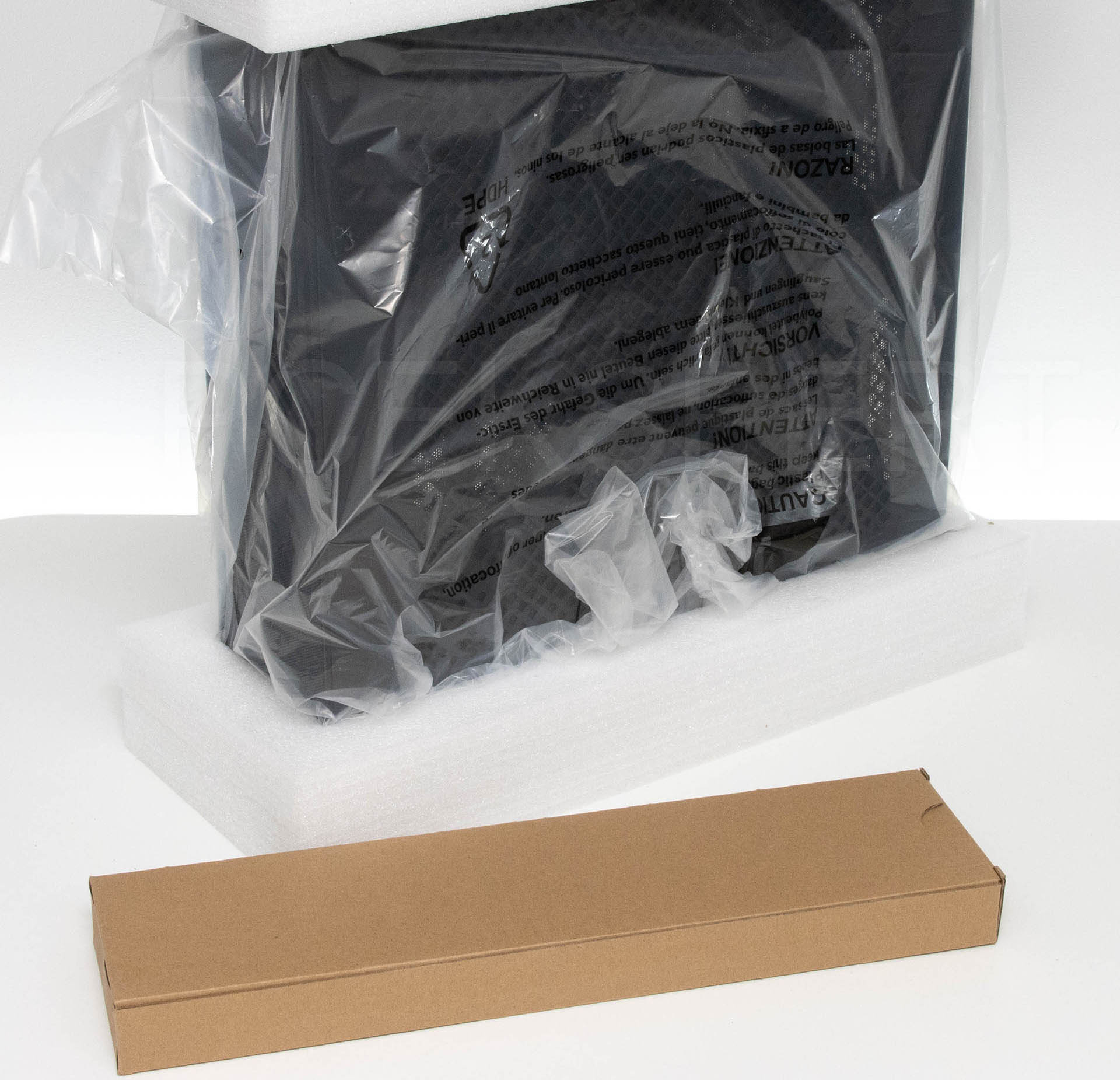

Kućište dolazi u klasičnoj smeđoj kutiji unutar koje je smješteno u stiropjenu i u najlonsku vreću. Uz to dolazi i kutija u kojoj se nalazi podnožje za kućište. Milo 12 možemo orijentirati i horizontalno i vertikalno, pa dolazi i s podnožjem i sa samoljepljivim gumenim nožicama. Sva ostala oprema je spremljena unutar kutijice u kućištu, a do toga ćemo doći nešto kasnije.
