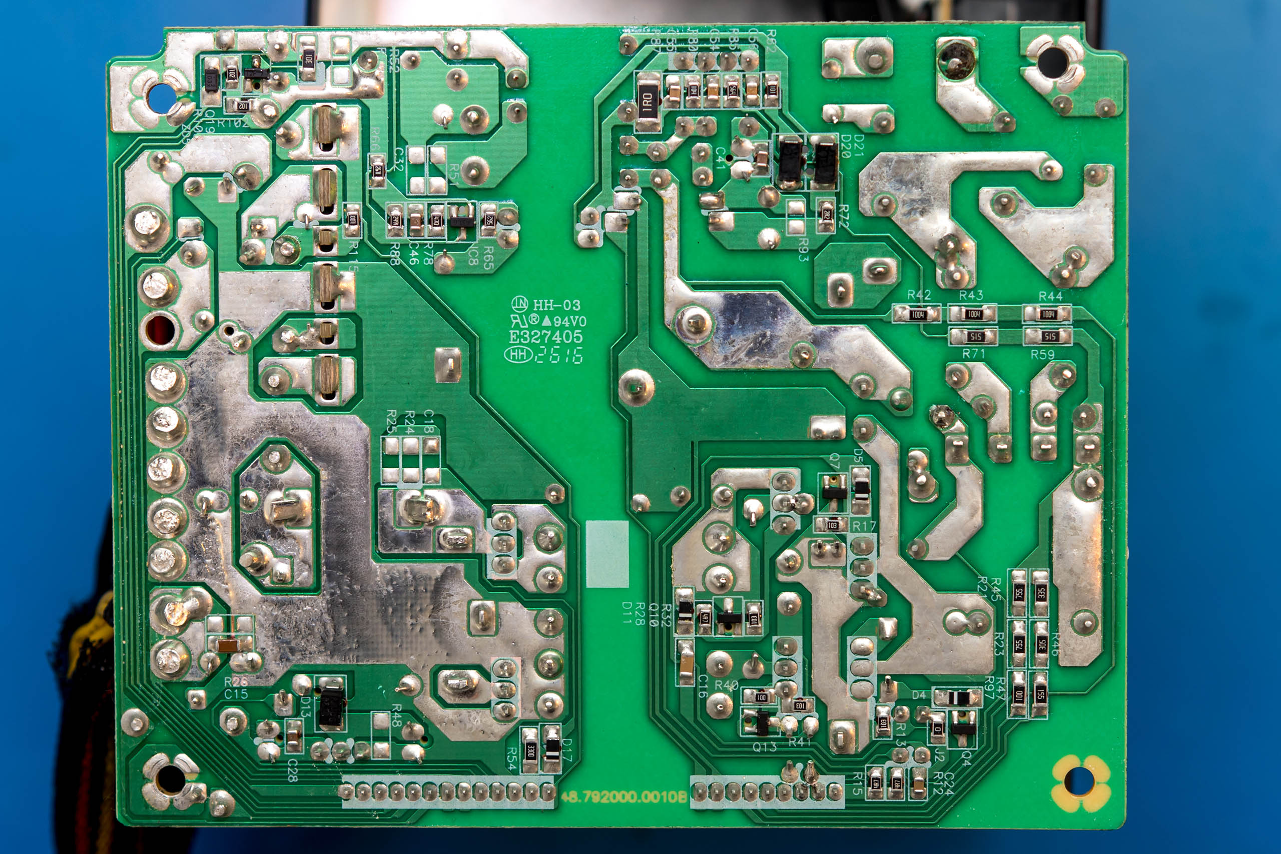

Napajanje proizvodi tvrtka Sirfa Electronics koju je osnovao malo poznatiji Sirtec, da bi ju potom prodao. Danas je Sirfa poznata kao OEM proizvođač i dobavljač napajanja za Enermax, Thermaltake, SilverStone i ostale. Primar je dvostruki uparen sa sinkronim ispravljanjem, dok je sekundar DC-DC topologije na zasebnom PCB-u. Sve su komponente dobro hlađene uz pomoć pasivnih hladnjaka. Kondenzatori su kvalitetni, proizvođača Nippon Chemi-con i Teapo.
Ventilator je Globe Fanov, promjera je 92 mm, vrti se do oko 2.500 okretaja u minuti, te ima sleeve ovješenje. U radu je zadovoljavajuće tih, čak i pri maksimalnom opterećenju.
Kvaliteta lemova, kao i općenito ukupna kvaliteta izrade ovoga napajanja je vrlo dobra. Još je jedino preostalo utvrditi kakve su mu performanse.
