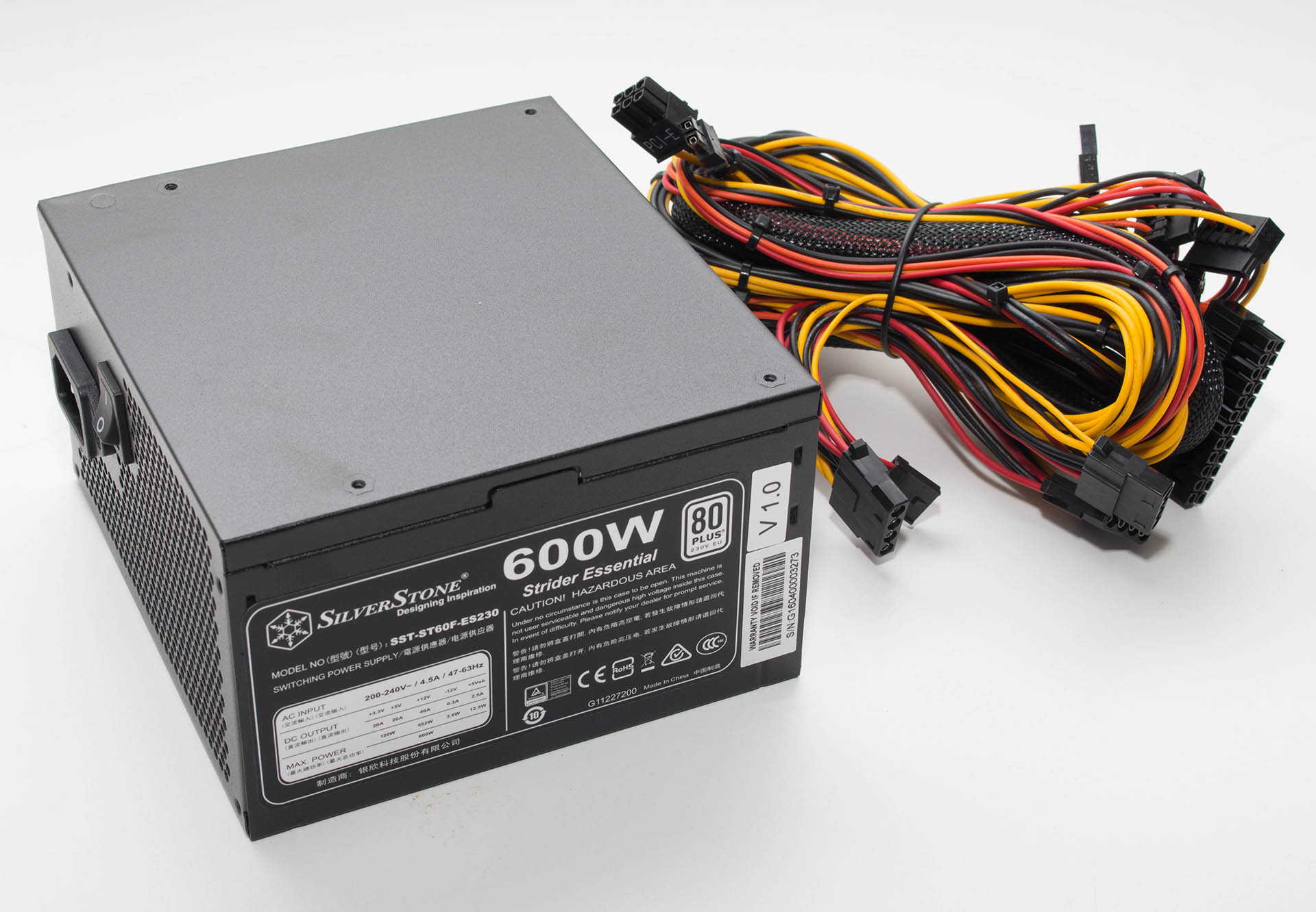

Silverstone nam je zajedno s Redline RL05 kućištem koje smo testirali prije otprilike mjesec dana, poslao i napajanje iz Strider Essential serije snage 600 W. Sada smo dobili i rezultate mjerenja koje su proveli stručnjaci iz ITElektronike pa vam donosimo i recenziju napajanja koje nosi naziv ST60F-ES230 i koje nosi 80Plus certifikat efikasnosti. Ovo napajanje spada među povoljnije na tržištu te stoga ima jednostavniju Sirtecovu platformu, ulazni napon prilagođen samo za 230 V mrežu, ali i fiksne kabele. SilverStone inače ovu Strider Essential seriju gura već dugo vremena, i sa svakom novom revizijom su ju pomalo dotjerivali i unaprjeđivali.
Unutar kutije je adekvatno zaštićeno u plastičnu vrećicu sa zračnim mjehurima, a kabeli su smješteni izvan vrećice. Uz fiksne, dolazi i jedan napojni kabel, a tu je i knjižica s uputstvima za instalaciju i rad, te tehničkim specifikacijama. Ono što smo saznali iz uputa, a bitno je za napomenuti je kako podliježe ATX v2.4 specifikacijama.

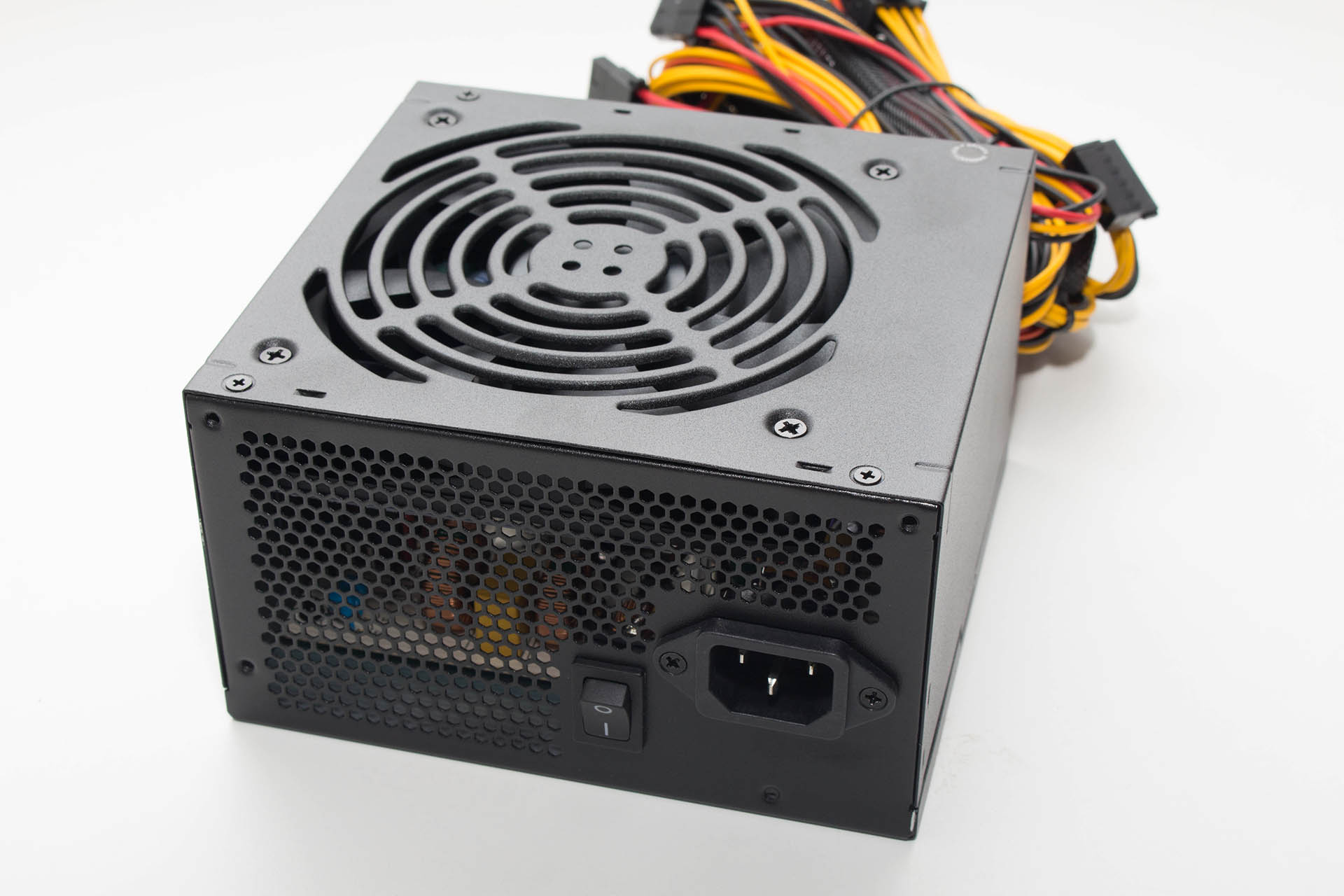

Napajanje je smješteno u metalno kućište tamno sive boje i dimenzija 150 x 86 x 140 mm. Masa je 1.41 kg, a ukupan dojam kvalitete i završne obrade je jako dobar. Za hlađenje napajanja je zadužen jedan 120 mm “silent” ventilator s promjenjivom brzinom vrtnje, koji pod maksimalnim opterećenjem postaje dosta čujan. Ventilator je malo pomaknut u jednu stranu, što je određeno i unutarnjim layoutom. Topli zrak koji ventilator usisava izlazi kroz stražnju perforaciju, koja zauzima veći dio te stranice na kojoj se još nalaze i strujna utičnica te prekidač. Ulazni napon može biti između 180 i 264 V, frekvencije od 47 do 63 Hz, te tako ovo napajanje nije namijenjeno upotrebi u 110 V mrežama. PFC je aktivnog tipa, što znači kako je PF je veći od 0.9 pri punom opterećenju.
Efikasnost napajanja iznosi od 82 do 85% (zadovoljava 80 Plus certifikat efikasnosti), pri opterećenju od 20 do 100%, a tu smo tvrdnju naravno provjerili i testiranjem. Radna temperatura je maksimalna 40°C pri čemu napajanje daje 600 W, a MTBF je 100.000 sati. Zaštite koje ST-60F-ES donosi su Over Power, Over Voltage i Short Circuit protection. Sirtecova platforma je tako složena da ima jedan +12V vod koji je u stanju dati maksimalnih 552 W snage i 46 A struje. +3.3V vod je, baš kao i +5V vod u stanju dati maksimalnih 20 A struje i kombiniranih 120 W snage.

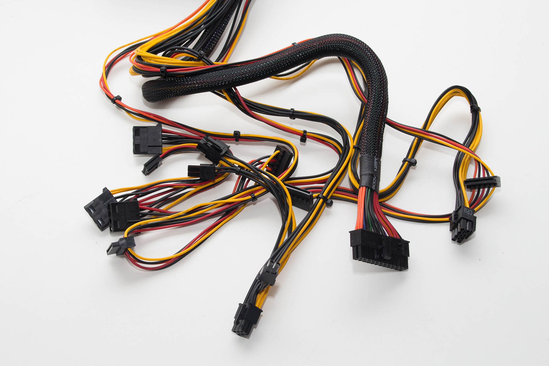

Kabeli su kao što smo ranije rekli fiksni. Popis svih kabela i konektora je moguće vidjeti ispod, a napomenimo kako su svi dovoljno dugački za normalna mid tower kućišta te kako je jedino kabel s 24 pinskim konektorom sleevan dok su ostali “goli” – tipično za napajanja iz nižeg tržišnog segmenta.
Popis kabela i konektora:
- jedan kabel s 24/20 pinskim ATX konektorom (500 mm)
- jedan kabel s 8/4 pinskim EPS/+12V konektorom (750 mm)
- dva kabela s po dva 8/6 pinska PCIe Power konektora (500 + 150 mm)
- dva kabela s po četiri SATA Power konektora (500 + 150 + 150 + 150 mm)
- jedan kabel s tri Molex konektora i jednim Floppy konektorom (500 + 150 + 150 + 150 mm)

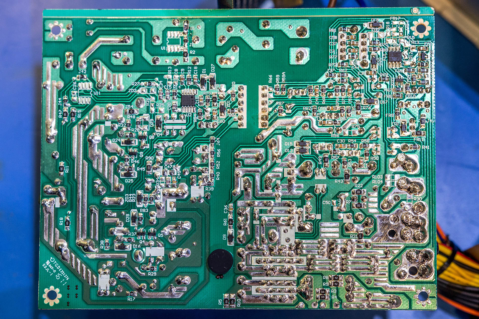

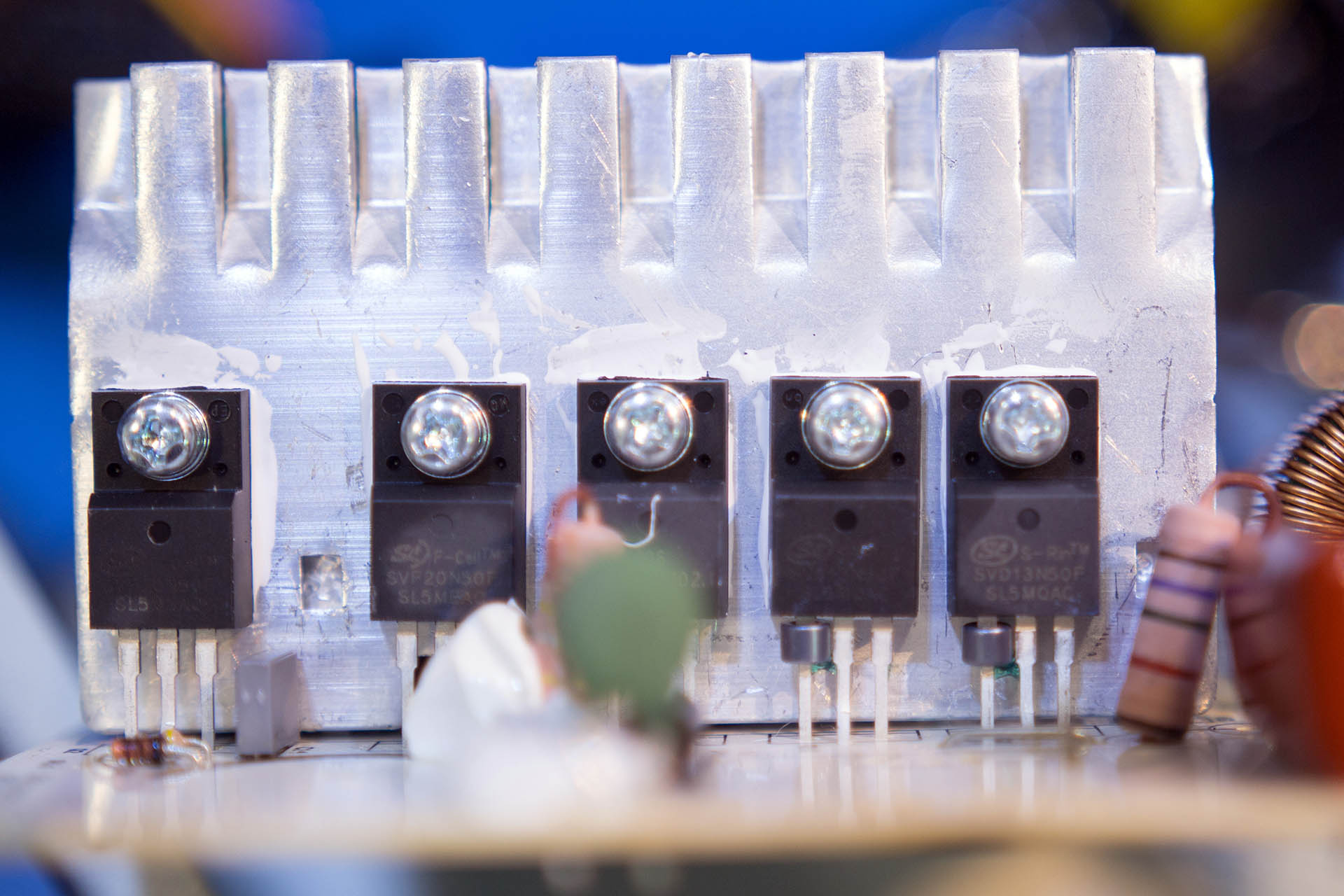

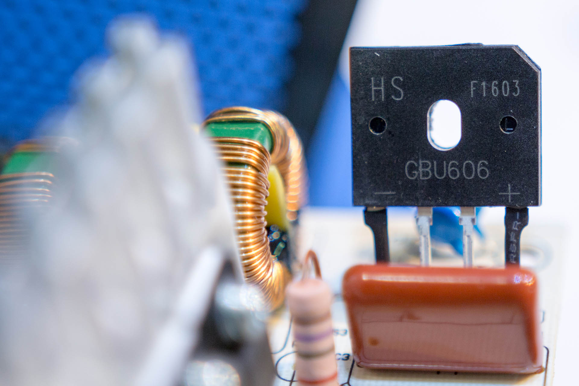

Kao što smo rekli platforma je Sirtecova, starija i dobro poznata. Korištene su malo jeftinije komponente, s 85°C elektrolitskim kondenzatorima, SVF20N50F i SVD13N50M N-kanalnim MOSFET-ima, GBU606 ispravljačkom diodom, ST9S313 supervisor IC-om za over i under voltage zaštitu, TNY177PN On/Off switcherom itd. Lemovi su u pravilu solidni, no ima i nešto improvizacija. Sve u svemu, za jednu jeftiniju platformu nije loše.
