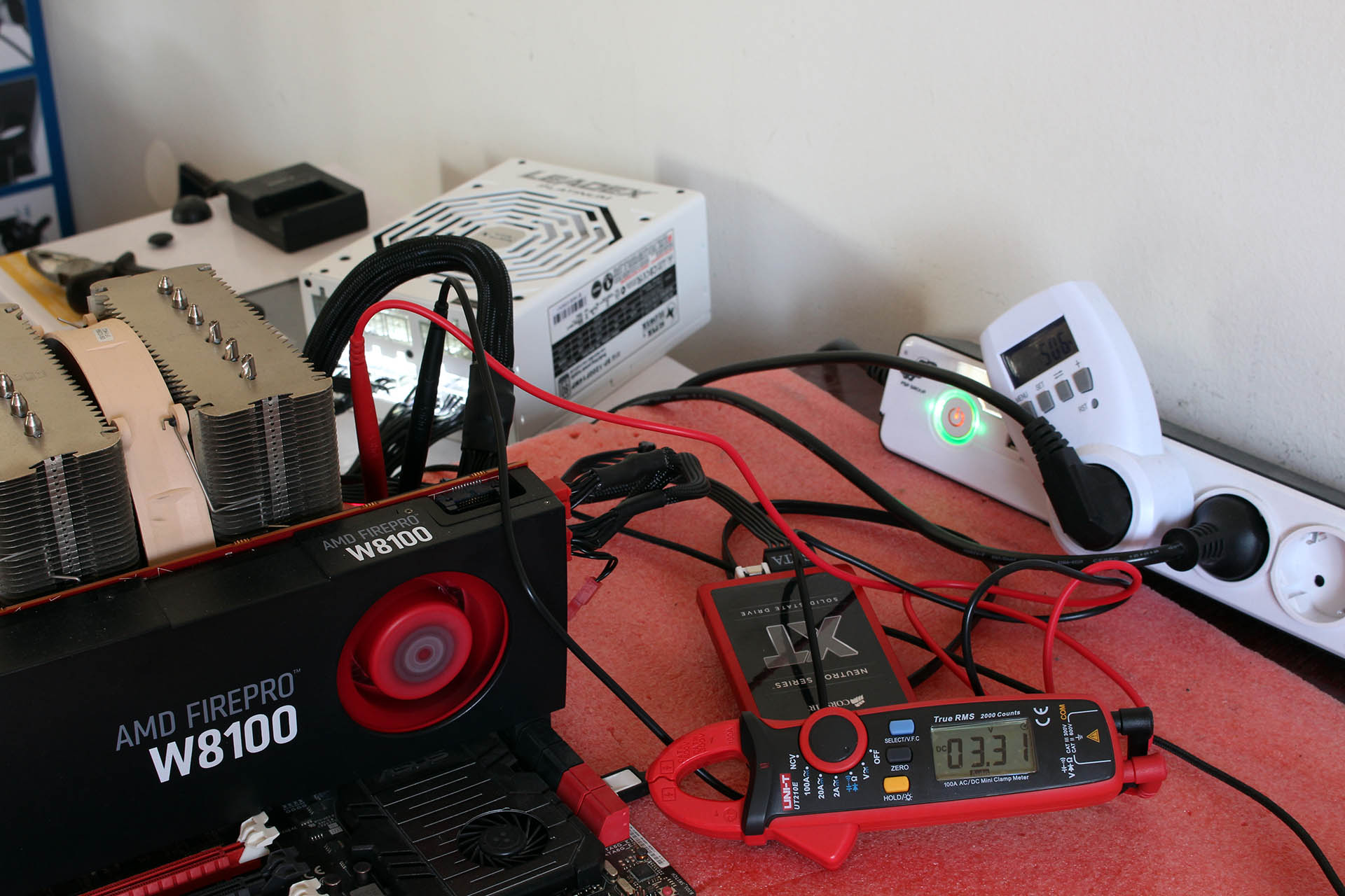

Kao i u slučaju testa Coolermasterovog G550M napajanja, i ovo smo provukli kroz testove s našim overclockiranim strojem i na njemu FirePro W8100 karticom. i7-3960X procesor koji je radio na 4.5GHz nalazio se na Rampage IV Extreme ploči, a vrtjeli smo OCCT-ov PSU test. Kao što sa slike možemo vidjeti iz zida smo vukli konstantnih 506W što je nešto ispod polovice maksimalne snage napajanja, pri čemu je zapravo ovo napajanje i najefikasnije. Napajanje se naravno pri ovom opterećenju uopće nije zagrijavalo, a ventilator je u ECO načinu rada konstantno bio ugašen što znači kako temperatura nije prelazila 55°C. S obzirom da nismo opremljeni adekvatnom opremom za detaljno testiranje napajanja napravili smo samo osnovne testove pada napona po vodovima (korišten je bio uređaj UNI-T UT210E):
Pad napona na +12V je iznosio 0.03V što je pad od oko 0.247%. Na +5V vodu je to iznosilo oko 0.198%, a na +3.3V vodu je pad bio oko 0.302%. Ovo su izvrsne vrijednosti i potvrda kvalitete ovoga napajanja. S obzirom da će ovo napajanje biti stalni stanovnik PCE laba, u budućnosti planiramo napraviti i SLI i CFX testove na ovom sistemu koji će ga i više opteretiti. Tada ćemo ponovno obaviti mjerenja i naravno nadopuniti naše grafove. Uz, to dati i opažanja nakon dugotrajnog korištenja.
