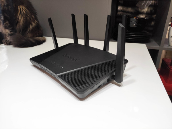

Autor ovih redaka ovaj router koristi već preko tri mjeseca pa je riječ o dugotrajnom hands on iskustvu, a i zanemarit će te malo prašine koja se u međuvremenu nakupila
Što se tiče slike kutije i sadržaja – ista je davnih dana završila u trajnoj arhivi no kao i kod ostalih Synology uređaja „bundle“ je sve samo ne bogat – jedan Quick Start guide, RJ45 kabel i naravno sam router i njegovo napajanje.
Sa stražnje strane klasika – USB port + pet RJ45 portova, za one koji su naviknuti na fleksibilnost Mikrotika – istu ne očekujte ovdje. WAN port je uvijek WAN port, ako se koristi failover LAN 1, koji je ujedno i jedini 2.5GBps port može se koristiti kao dodatan WAN port, dok preostala 3 porta možete koristiti isključivo kao LAN portove. Ostatak čine priključak za napajanje, On\Off i Reset.
WPS i WiFi tipke su na desnom boku
Glavni SoC je Qualcomm Atheros IPQ6018, iz relativno nove Networking Pro 400 platforme. Riječ je o ARM 64-bit A5 četvero-jezgrenom procesoru koji radi na solidnih 1.8GHz. Podržava MU-MIMO 2×2 sa četiri streama; dva za 2.4GHZ i dva za 5GHz spektar s obzirom da se u specifikacijama za RT6600X navodi 4×4 MU-MIMO podrška dolazimo do Qualcomm QCN9024 koji je ujedno zadužen i za WiFi 6. Za 2.5Gbit port tu je Qualcomm QCA8081 Ethernet PHY transceiver, dok se za ostale 1Gbit portove brine Qualcomm QCA8075. Sve je zaokruženo s 1GB DDR3 memorije.

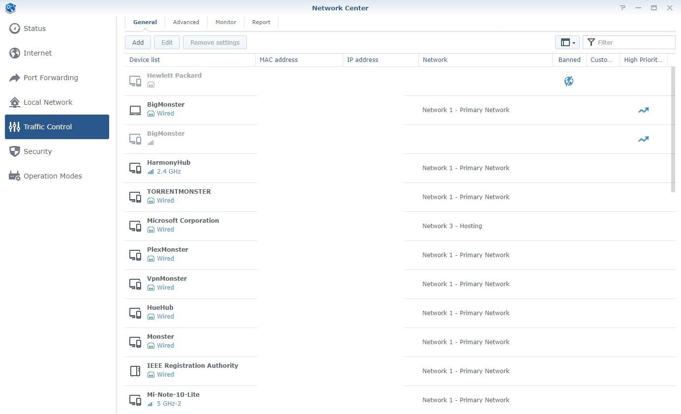

Kao niti u prijašnjim verzijama tako ni ovdje nemamo kompletno QoS rješenje no uz malo igranja moguće je postići željene rezultate.
Malo igranja s prioritetom, limitiranja po VLAN-ovima te pravila vezana uz pojedine uređaje moguće je osigurati i više nego adekvatna pravila za kućne ili prosumer korisnike.

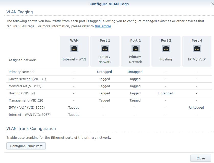

Ako se poigrate s VLAN-ovima koji sveukupno možete imati do 5 (ne bi se žalili da je broj malo veći) no rijetko koji kućni korisnik treba više. Naravno uz svaki VLAN veže se i zaseban subnet (moguće je koristit i IPv6). Na svakoj mreži moguće je koristiti standardne stvari poput DHCP Servera, izolirati mrežu od ostalih (što je isto tako moguće i kroz sam Firewall), i naravno zabraniti pristup na Management IP samog routera.
Osim ograničenja na sveukupno 5 VLAN-ova (dva su defaultna i ne mogu se obrisati, a to su Guest Network i Primary Network) no moguće im je mijenjati TAG kao i subnet, jest činjenica da ako na određenom portu želimo promijeniti Untagged mrežu s Primary Network-a na bilo koju drugu – kroz njega više ne prolaze ostale mreže kao Tagged te ih nije moguće kao takve namjestiti. Više fleksibilnosti ne bi škodilo s obzirom da na raspolaganju imamo 4 porta, na kraju dana managed 8 portni 1GbE switchevi kreću već od 200kn stoga ovo ne predstavlja prevelik problem.
