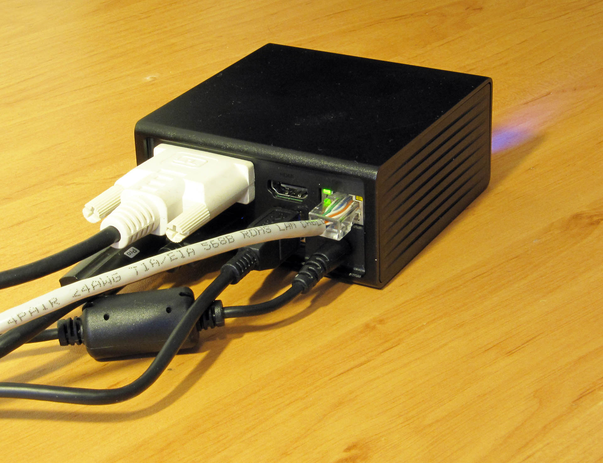

Sa stražnje strane nalazi se većina dostupnih konektora - DVI-D koji podržava maksimalnu rezoluciju od 2048 x 1152, HDMI koji može pružiti maksimalnih 3840x2160 @ 30 Hz, RJ45 koji podržava 10/100/1000, dva USB 3.0 ženska konektora tip A te jedan ženski USB 3.0 tipa B koji služi za povezivanje s računalom.

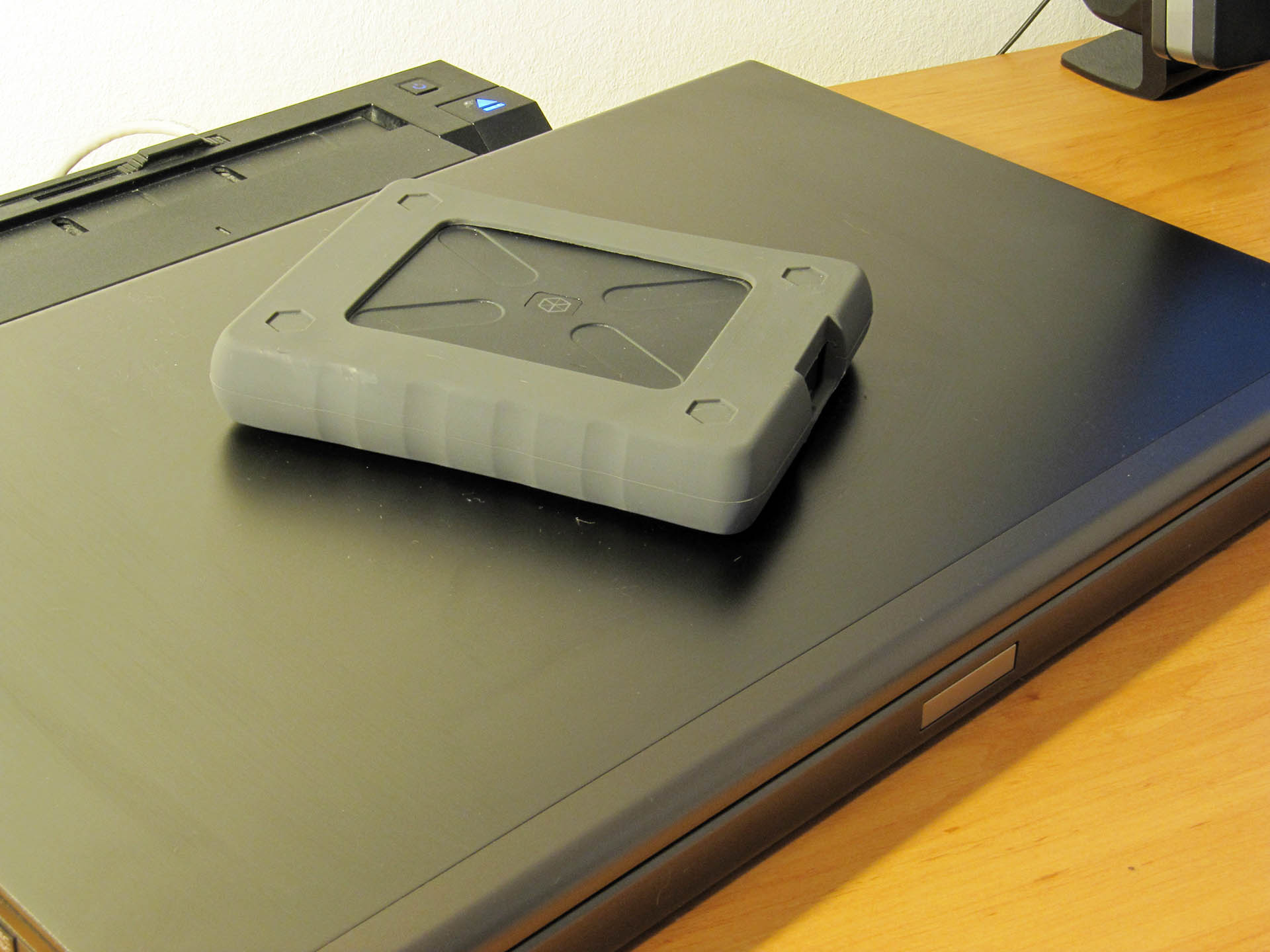

U kombinaciji s docking stationom, na testu imamo i US 3.0 ladicu otpornu na padove, prašinu i vlagu.

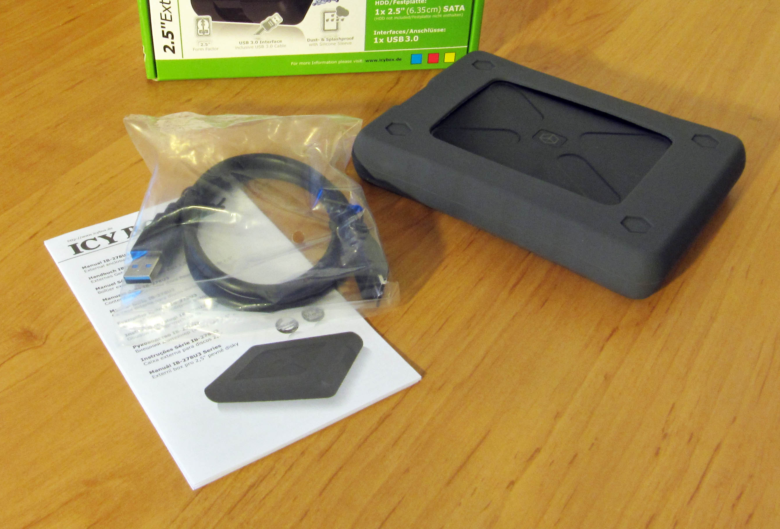

Sama ladica dolazi u pomalo neuglednoj kutiji, a uz nju se nalaze i USB 3.0 kabel za povezivanje te kratke upute.

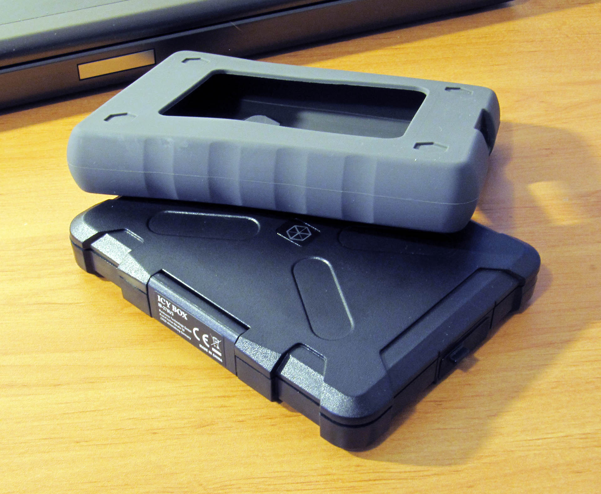

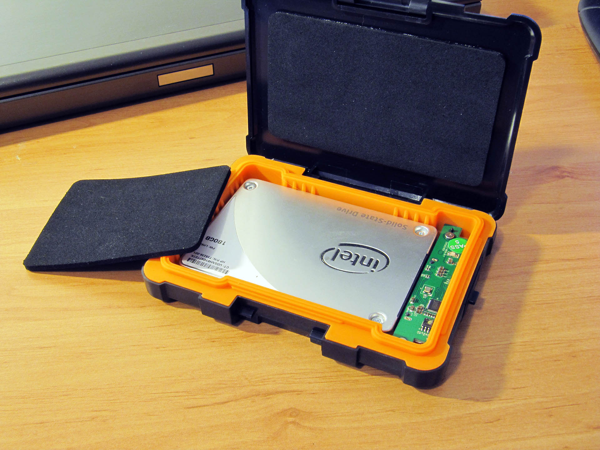

Ladica djeluje jako robusno. Zaštićena je gumom s vanjske strane, tako da manji padovi ne bi trebali utjecati na ladicu, a niti sam disk.

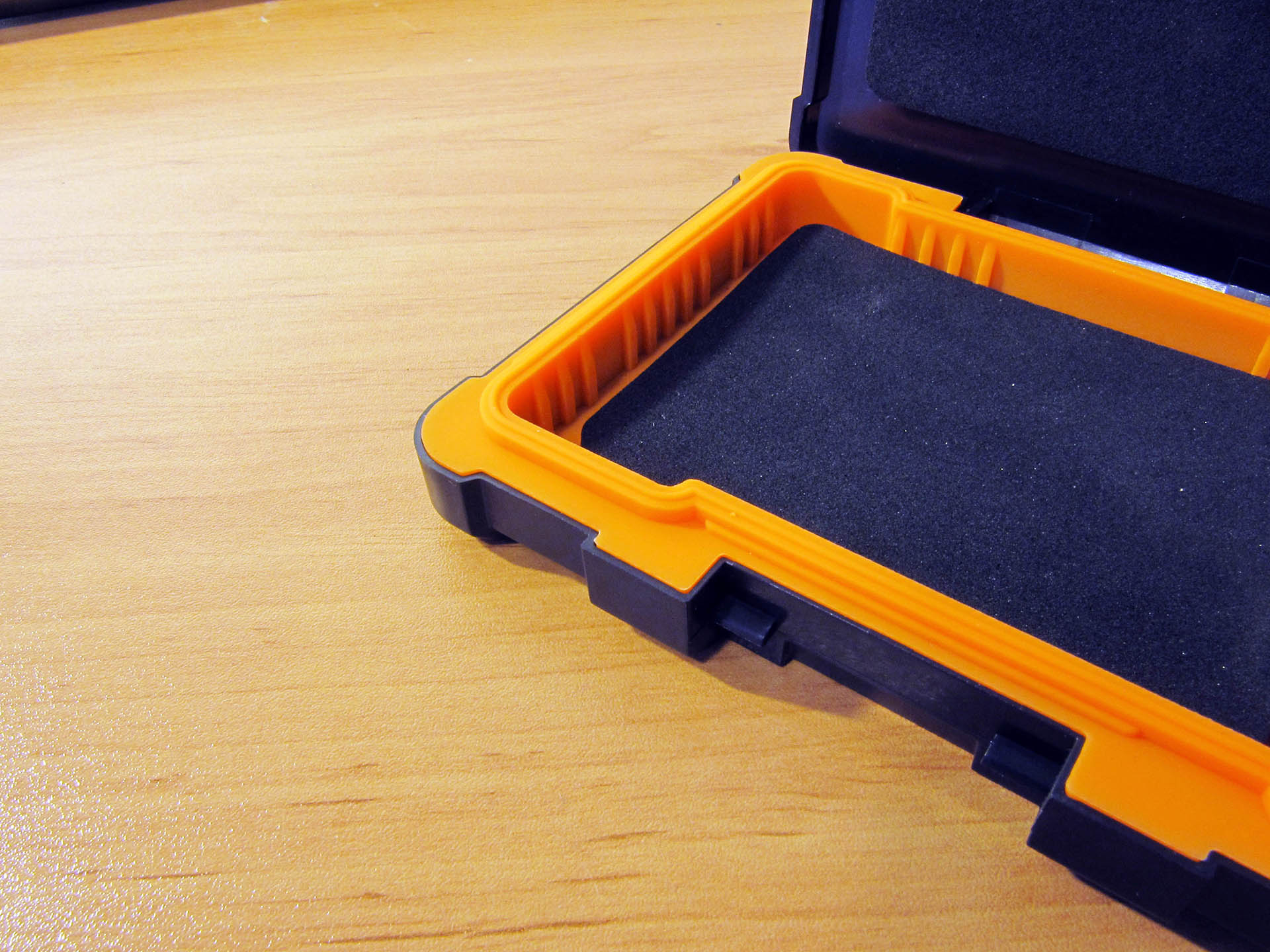

IcyBOX_dock_ladica_11
Kada otvorimo ladicu, možemo vidjeti da se u plastičnom kućištu skriva i tvrda narančasta guma kao i spužve koje čvrsto drže disk na mjestu i služe za dodatno upijanje i ublažavanje padova i udaraca.
IcyBOX_dock_ladica_12
Ako bolje promotrite, vidjet ćete da stijenka na koju nasjeda poklopac ima dodatno uzdignuti rub koji služi za otpornost od vlage - ladica je IP-54 certificirana (Protection against dust and splash water). Iz tog razloga nismo koristili izraz "otporna na vodu" iako upravo to piše na stranicama proizvođača nego otporno na vlagu.

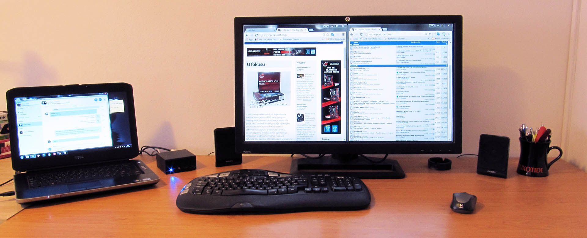

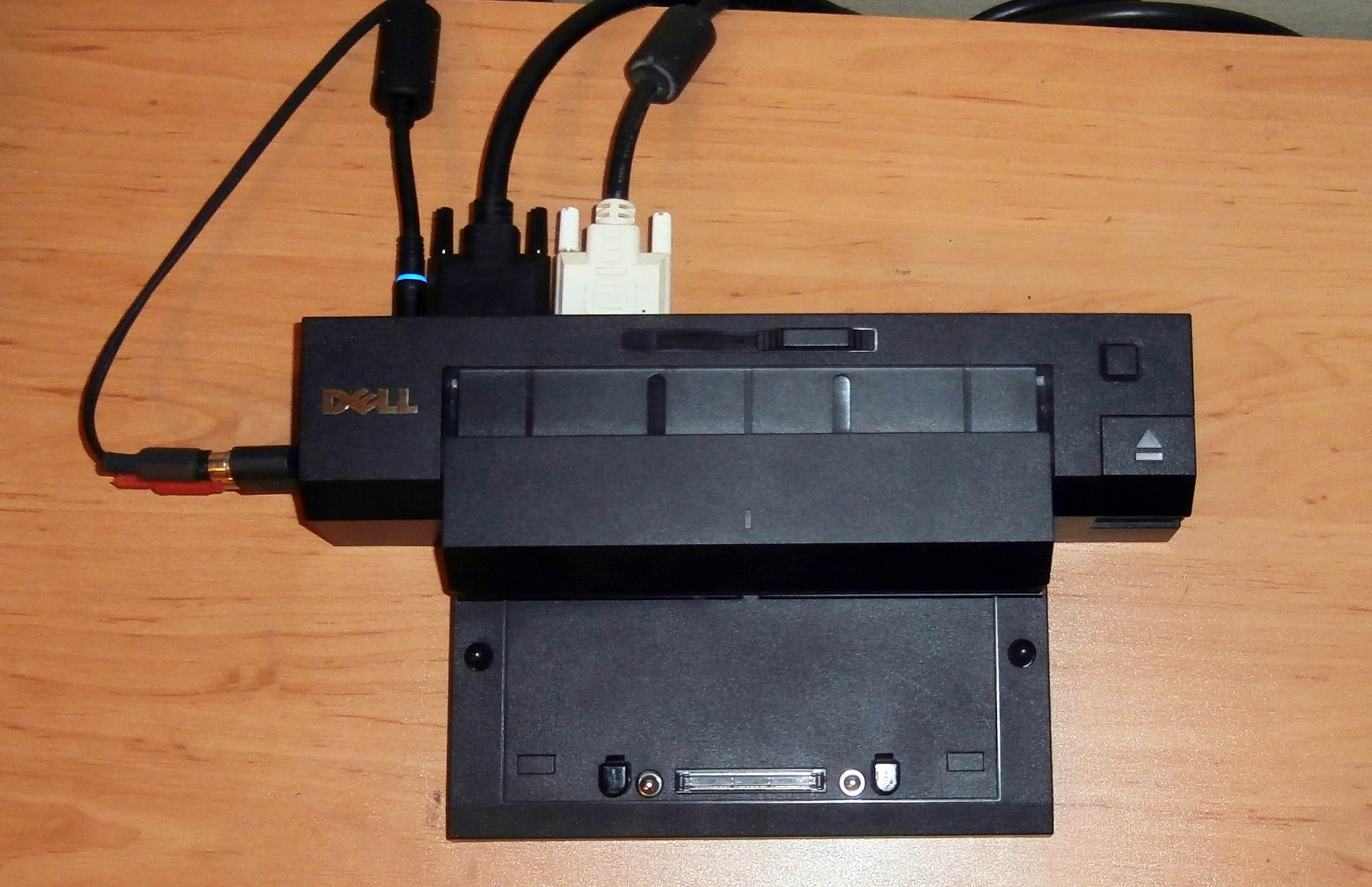

S obzirom da nemamo "benchmark" pomoću kojeg možemo opisati način na koji se USB docking station ponaša u odnosu na hardverski docking koji koristimo već godinama, pokušat ćemo što zornije opisati probleme koje prate takve uređaje. Glavni problem svakog univerzalnog USB docka jest činjenica da sva komunikacija s uređajima spojenim na njih ide preko jednog USB porta, dok su hardverski dockovi - često opisani i kao port replikatori - izvedeni kao "produžni kablovi". Radi se o ekstenzijama već postojećih konektora koji su dostupni u prijenosnicima, ali se na njima ne nalaze jer ih fizički nije bilo moguće spojiti. Glavna mana hardverskih dockova jest što nisu univerzalni - kod nekih brandova postoji kompatibilnost između čitavih serija gdje zamjena prijenosnika za sobom ne povlači i zamjenu dockinga, dok s druge strane postoje i modeli koji su vezani isključivo uz jedan jedini prijenosnik i kada se u priču uračuna cijena od oko 1000kn + PDV, dockign station postaje dosta skup sport. U slučaju starijih USB 2.0 docking stationa, dostupan bandwidth iznosio je 480Mbit/s u teoriji, dok je zbog limitacije propusnosti sabirnice stvarni bio 280Mbit/s. S realnih 280Mbit/s spajanje monitora, miša i tipkovnice, LAN kabela i još poneke sitnice na kraju bi ispalo kao mučenje za korisnika. Nemojte nas krivo shvatiti, ideja univerzalnog docking stationa je odlična, ali USB 2.0 nažalost nije mogao pružiti dovoljno propusnosti za svu količinu podataka koja je potrebna za nesmetani rad, pogotovo ako ste bili naviknuti na hardverski dock koji je pružao direktnu vezu između hardvera vašeg prijenosnika i periferije koju ste na isti spajali.
USB 3.0 univerzalni docking zbog maksimalne propusnosti od 5Gbit/s ne pati od tih problema, ali i dalje je moguće zagušenje konekcije i smetnje pri radu, doduše puno rjeđe i u forsiranim situacijama. Uspjeli smo jednu takvu postići kada smo docking station koristili za istovremeno kopiranje podataka preko mreže na prijenosnik, s prijenosnika na eksternu USB 3.0 ladicu, a istovremeno smo na dock imali spojeni eksterni monitor te miš i tipkovnicu.
IcyBOX_dock_ladica_09
Prvi problemi koje smo u takvim situacijama prepoznali lagano je zastajkivanje u pokretima miša, znači gubitak fluidnosti. Na svu sreću, problema s fluidnosti u prikazu slike na eksternom ekranu nismo imali u nijednom trenutku. Doduše, koristili smo 1080p monitor, a ne maksimalnih 4k ili istovremeni izlaz na dva monitora. Tipkovnica je u svakom trenu normalno radila i nismo primijetili neke anomalije u radu. Drugi problem je drastičan pad u brzinama kopiranja s prijenosnika na USB 3.0 uređaje spojene na dock, što i nije nužno problem s obzirom da je prikaz slike i dalje radio vrlo dobro - naša pretpostavka je da korisnici neće konstantno kopirati enormne količine podataka koje bi na duži vremenski period zagušile dostupnu sabirnicu.

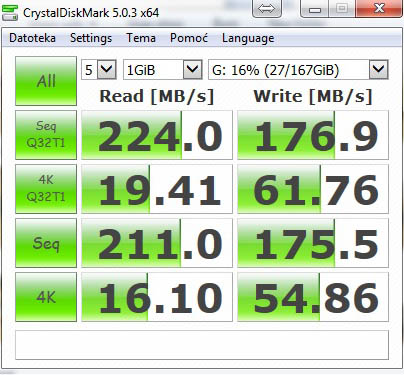

IcyBOX_dock_ladica_17 IcyBOX_dock_ladica_18

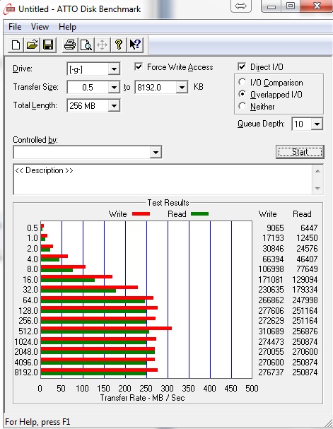

Za kraj dva screenshota iz najpopularnijih alata za mjerenje brzine diskova. Iako je teoretska propusnost USB 3.0 konekcije 5Gbps, dobiveni rezultati su više u skladu sa SATA2 brzinama, odnosno ispod 3Gbps.
