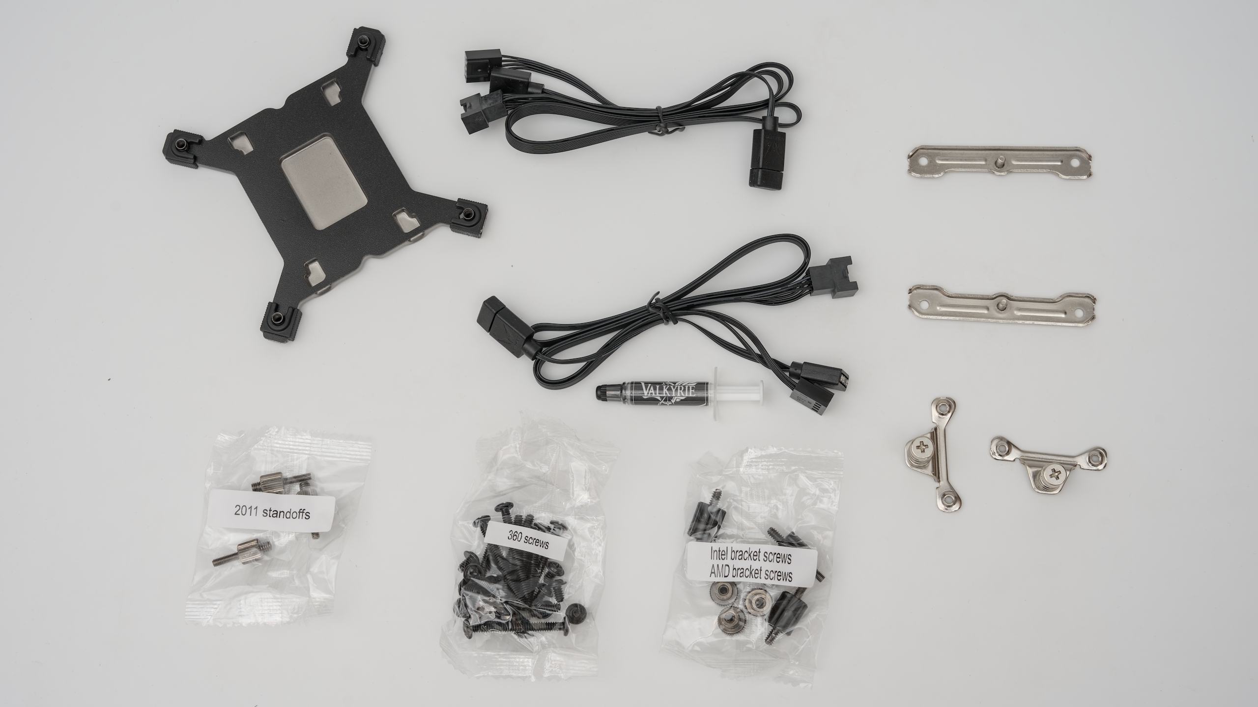

Oprema ne odudara previše od drugih AIO sustava – tu su pločice i odgovarajući šarafi za montiranje oko Intelovih i AMD-ovih socketa, na koje se onda ušarafi vodeni blok, zatim su tu šarafi za montiranje radijatora u kućište, mala količina Valkyrieove termalne paste (nećete je trebati koristiti za prvu montažu termalnog bloka jer on već dolazi s tvornički nanesenom termalnom pastom) te dva kabelića XXX.

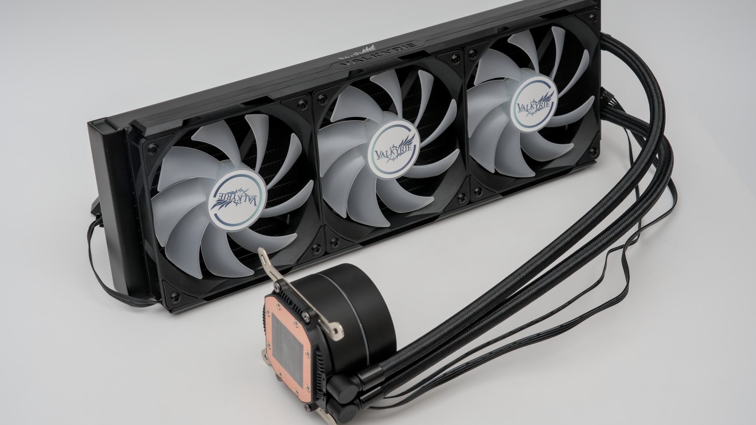

Kao i drugog Valkyrievog AIO rješenja koje smo nedavno recenzirali, modela V360 Lite, i kod ovog je pumpa vlastiti Valkyrieov patentirani dizajn, no kod ovog AIO-a vrti se nešto nižom maksimalnom brzinom – radi od 800 do 2.400 okretaja u minuti, dok se kod V360 Lite vrti do 2.800 o/min. Brzina vrtnje regulira se PWM metodom, a radni napon je 12 V. Dimenzije pumpe su 84,14 x 78,4 x 53 mm. Opletene cijevi također su izrađene od CIRR i EPDM materijala, s tim da su kod ovog modela 25 milimetara kraće, odnosno njihova je duljina 425 milimetara.

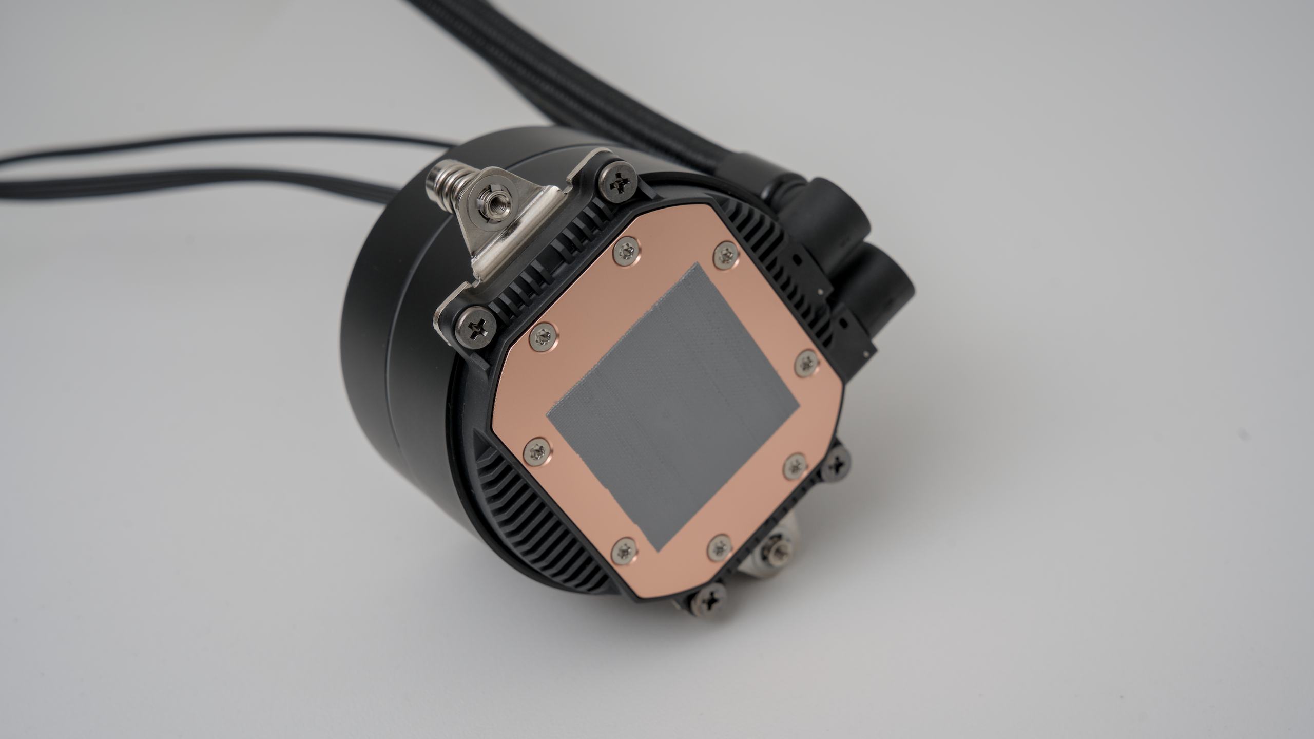

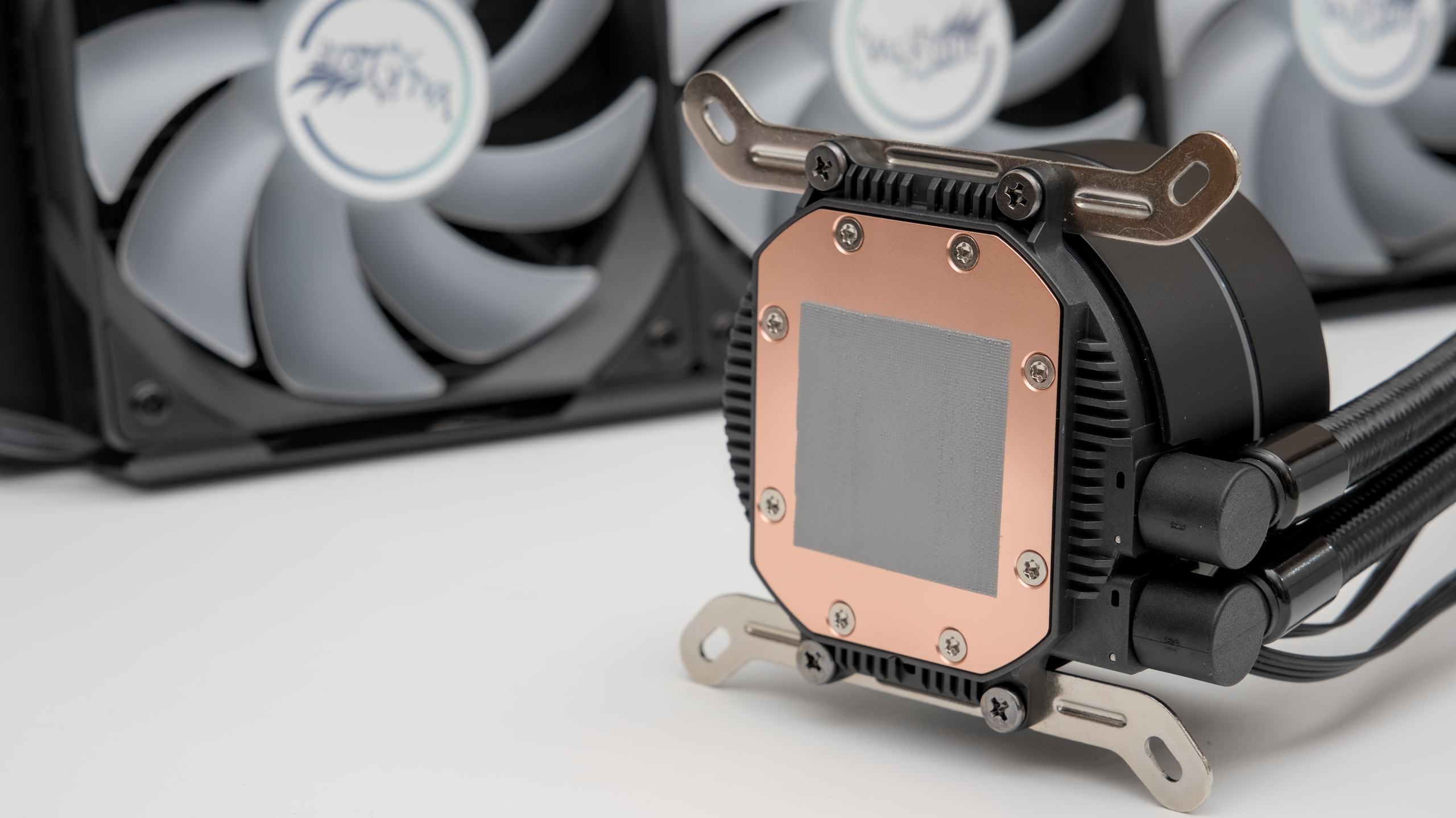

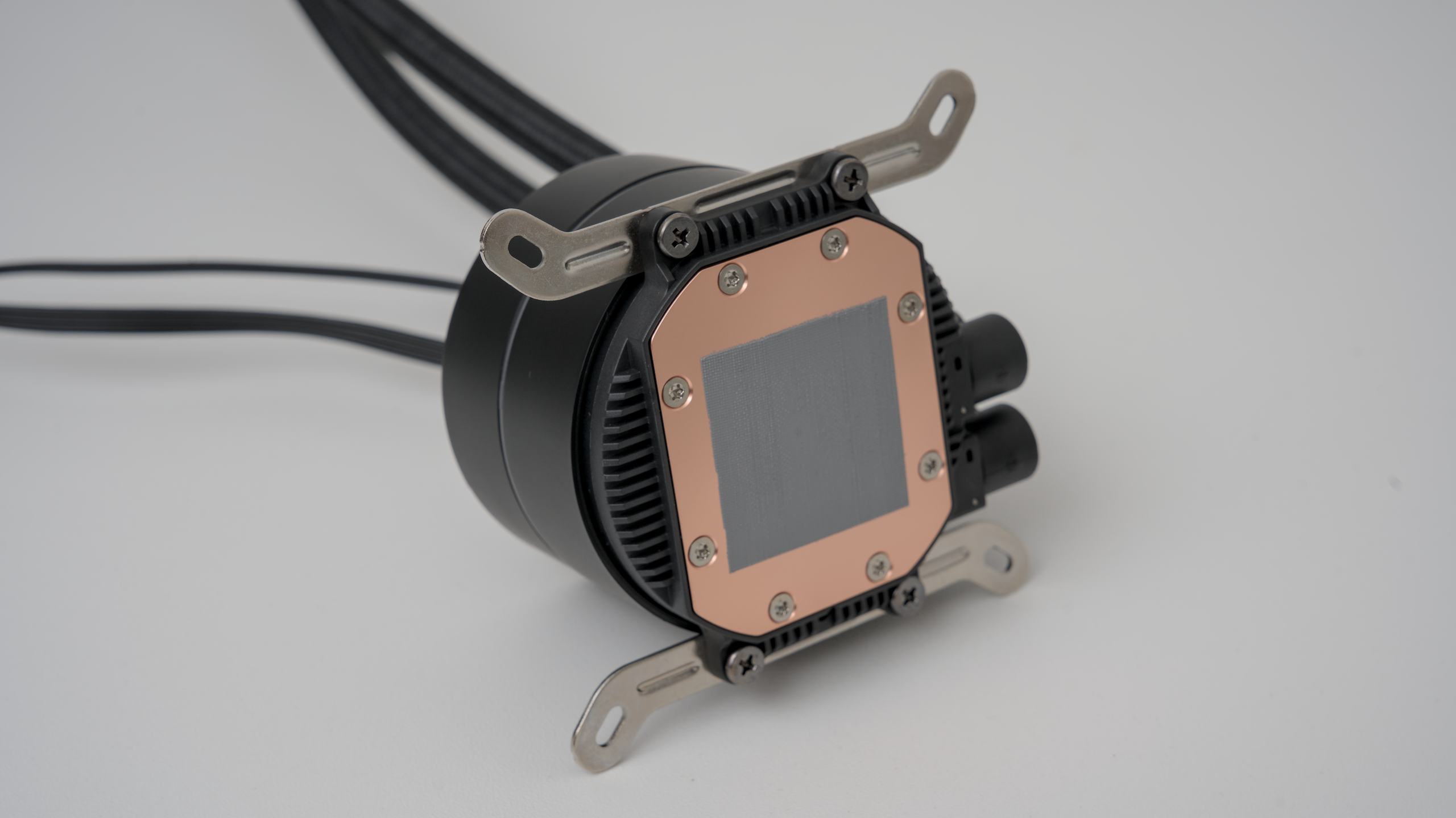

Pločica koja naliježe na procesor (cold plate) izrađena je od bakra.

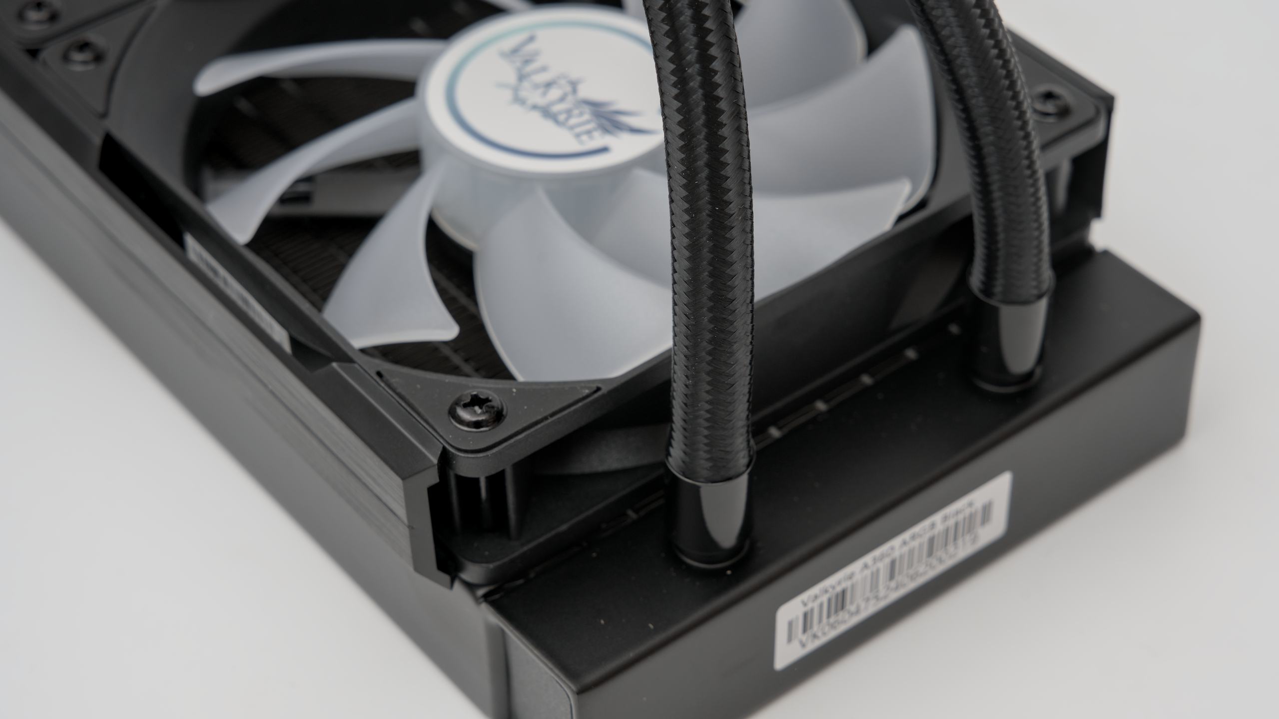

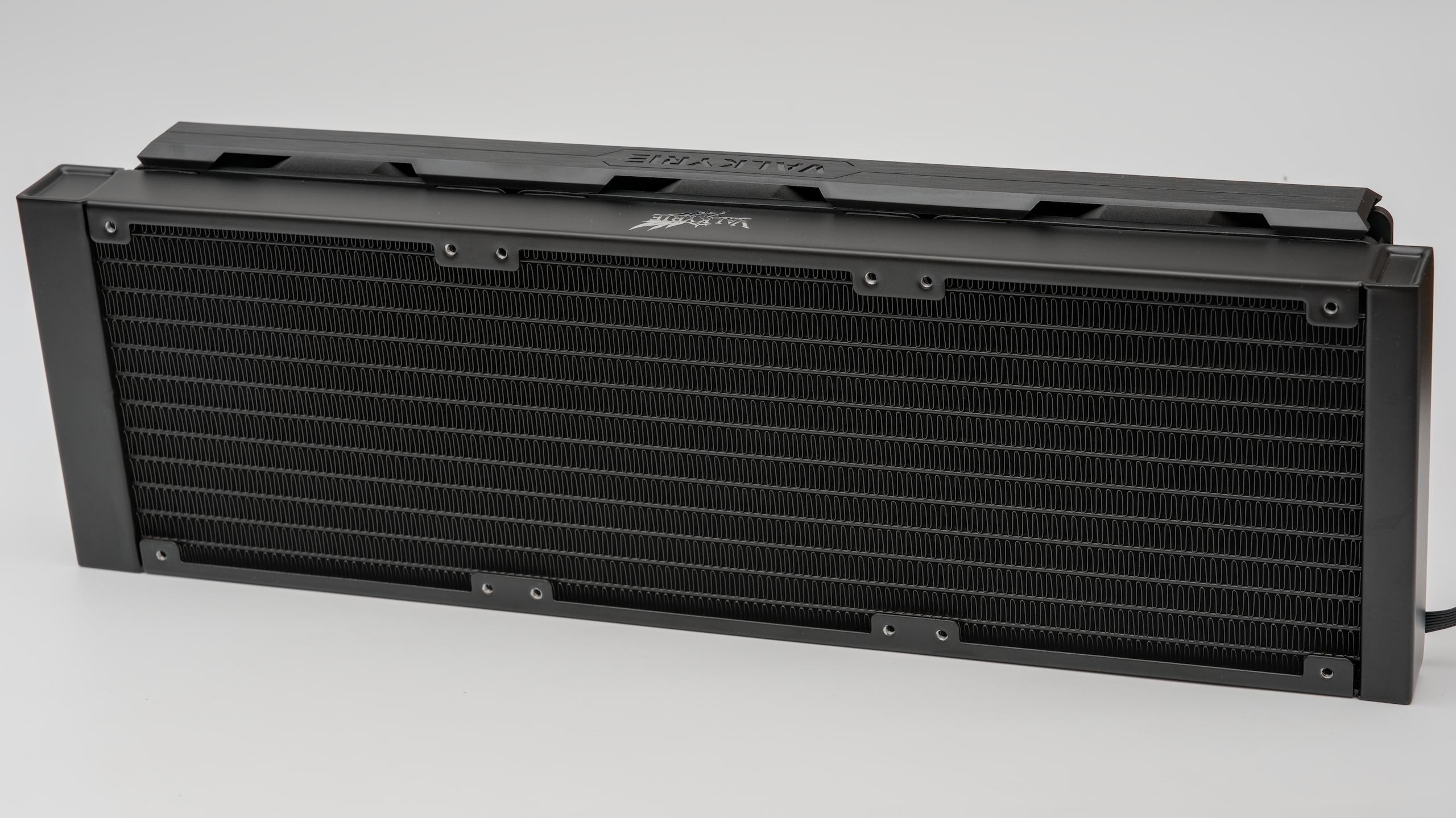

Dimenzije aluminijskog radijatora su 397 x 120 x 27 mm. Masa hladnjaka je 2.45 kg.

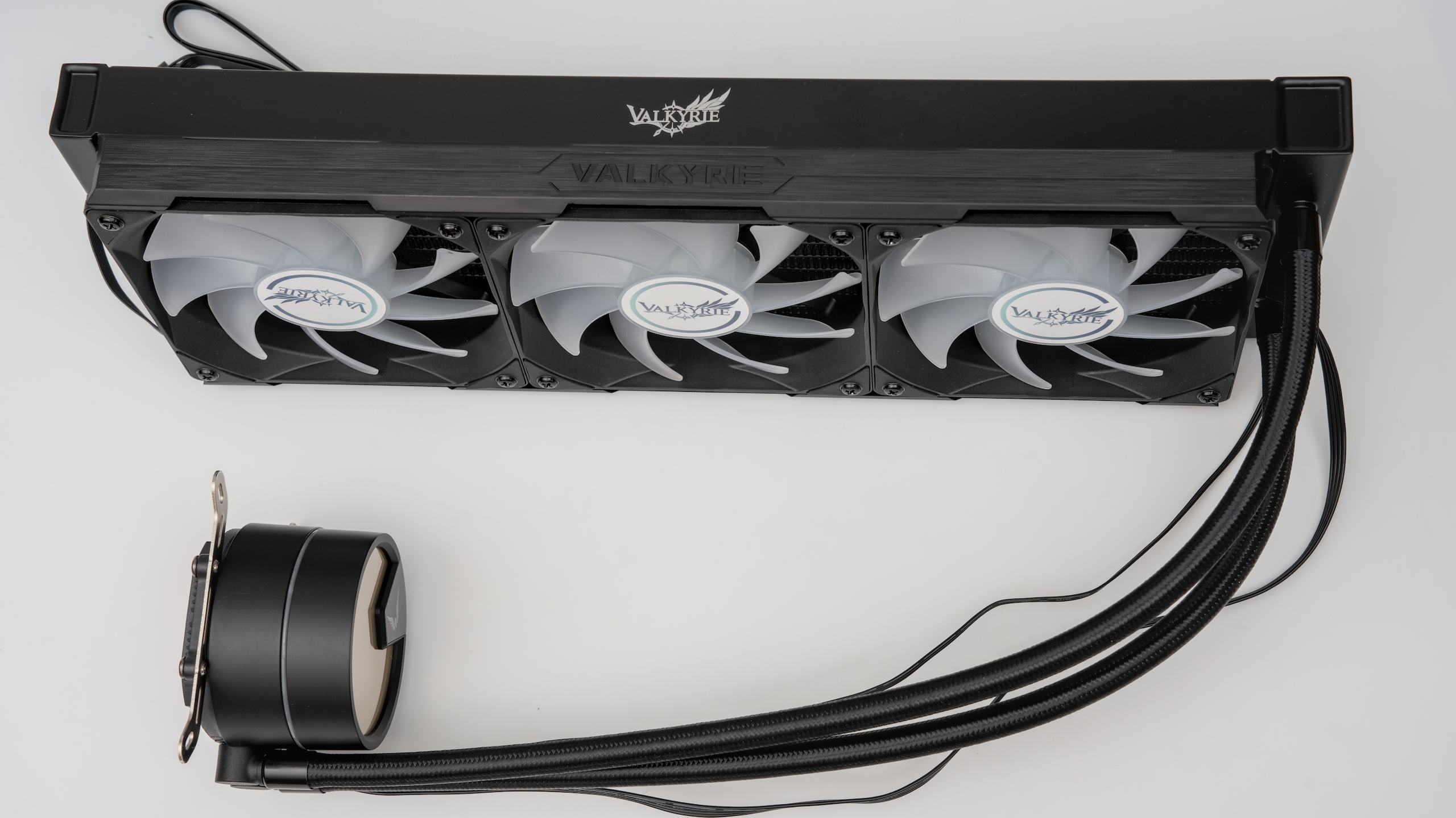

Hladnjak je opremljen s tri Valkyrieva 120-milimetarska ventilatora A12 A-RGB, s rifle ležajem, koji se vrte pri brzini od 800 do 1.800 okretaja u minuti, ovisno o PWM signalu. Ostvaruju protok zraka od 69 CFM (117,23 m³/h) no, za razliku od ventilatora na modelu V360 Lite, nisu optimizirani za visok statički pritisak – ovi mogu ostvariti statički pritisak od 2,2 mmH₂O, dok ventilatori na V360 Lite mogu ostvariti statički pritisak od 4 mmH₂O.
Deklarirana maksimalna razina buke je 32,8 dbA, što znači da bi trebali biti za preko 2 dBA glasniji od ventilatora na V360 Lite, no nama su i na uho i prema mjernom instrumentu bili nezanemarivo tiši nego ventilatori kod V360 Lite. Također rade na 12 V i vuku 0,2 A. Ni ovaj hladnjak nema ventilator za VRM. 120-milimetarski ventilatori također su opremljeni ARGB LED-icama.

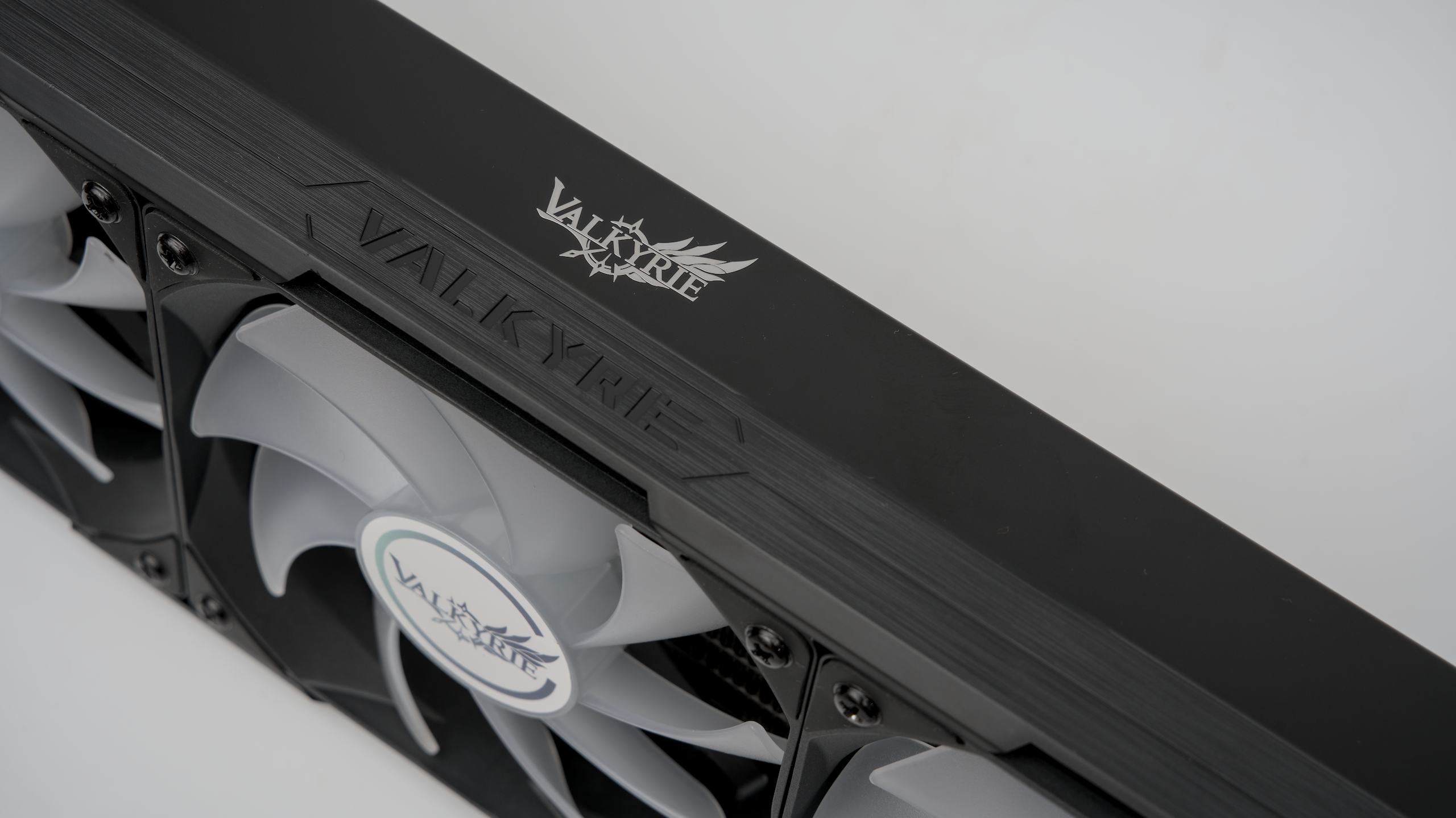

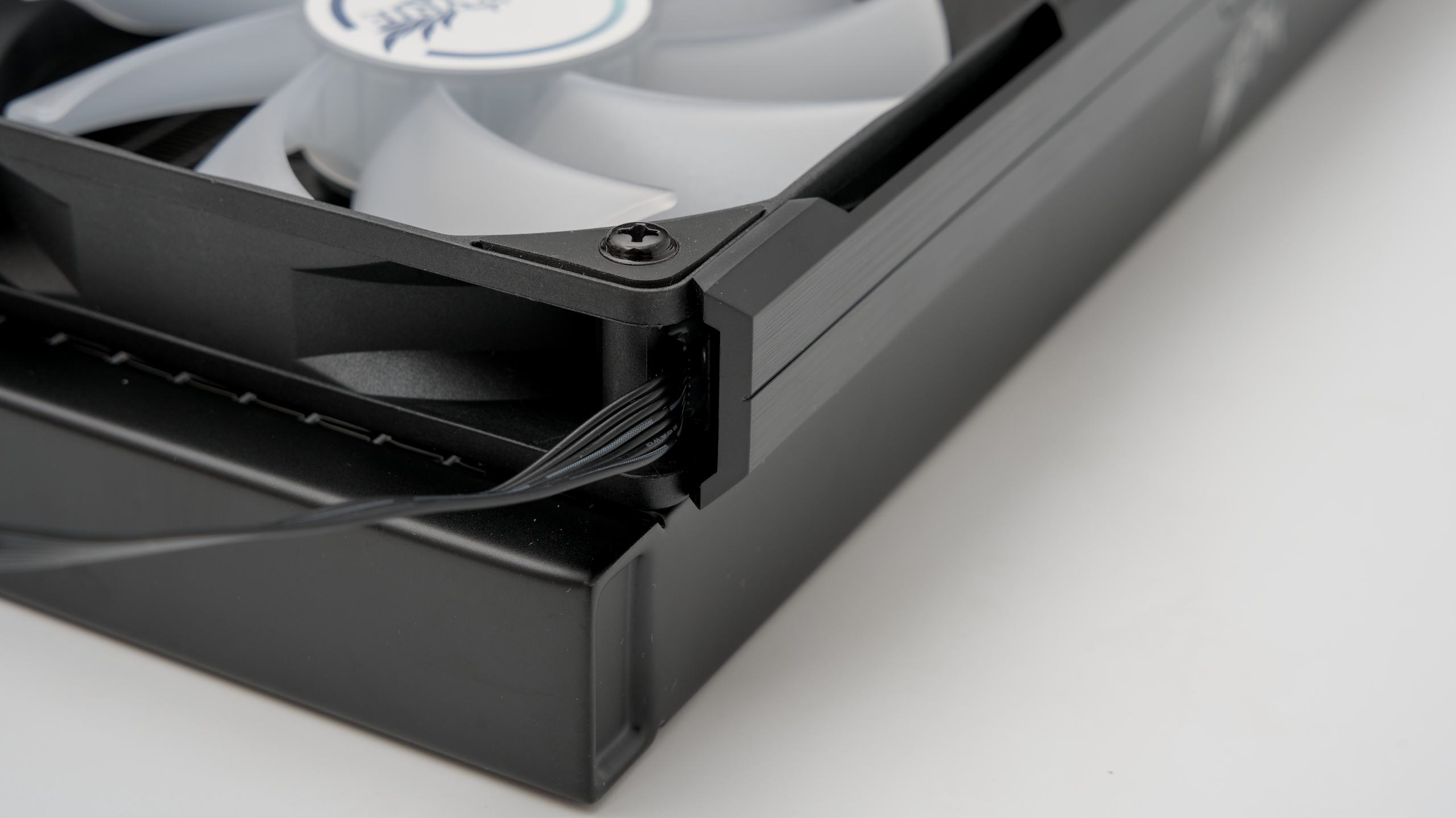

Iako su ventilatori međusobno povezani kabelićima, vi to zapravo ne vidite, jer po obje bočne stranice protežu se plastične kanalice četkanog finiša, uslijed čega vizualno podsjećaju na četkane (brušene) aluminijske profile. Tako da cijela stvar izgleda uredno, elegantno, i vidi se samo kabel koji izlazi iz jednog kraja jedne kanalice. Jedino što te kanalice proširuju hladnjak za nekih 6-7 milimetara sa svake strane pa bi kod nekih kućišta mogle otežati ili možda čak onemogućiti montiranje, no one se mogu skinuti ako biste se našli u takvoj situaciji.

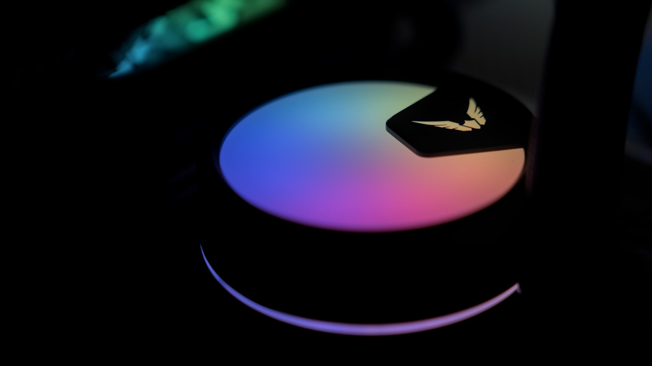

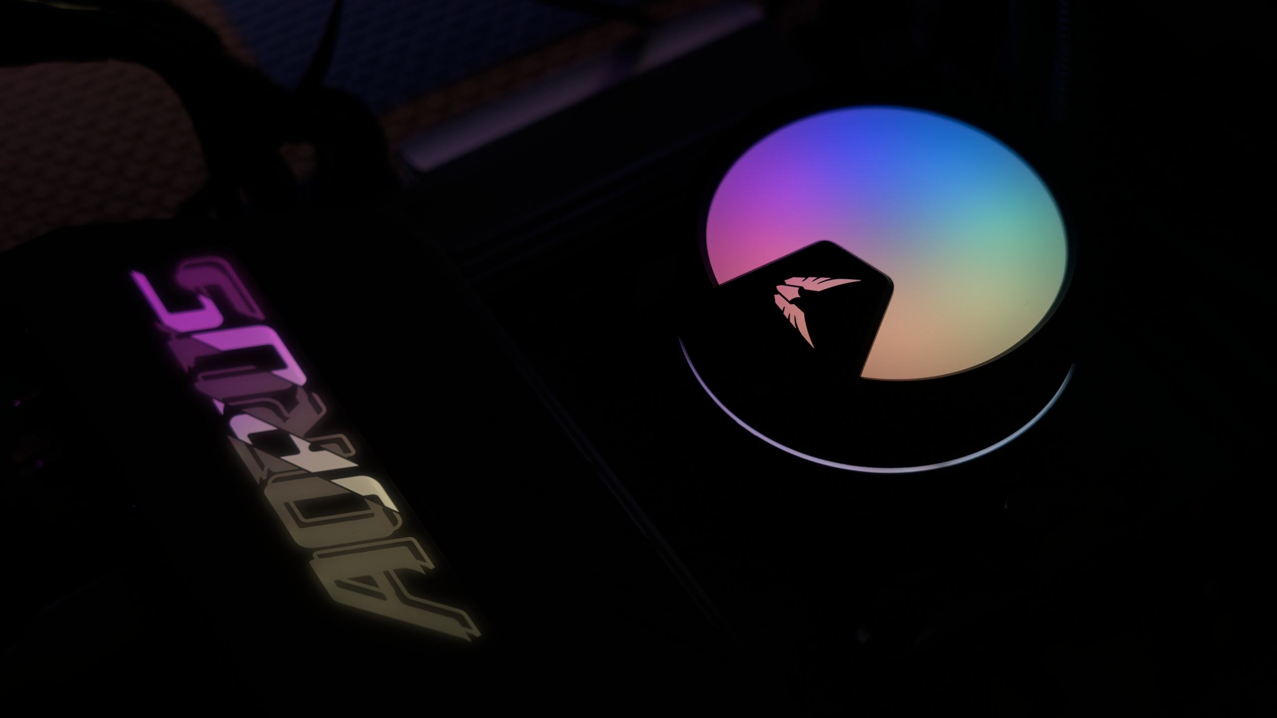

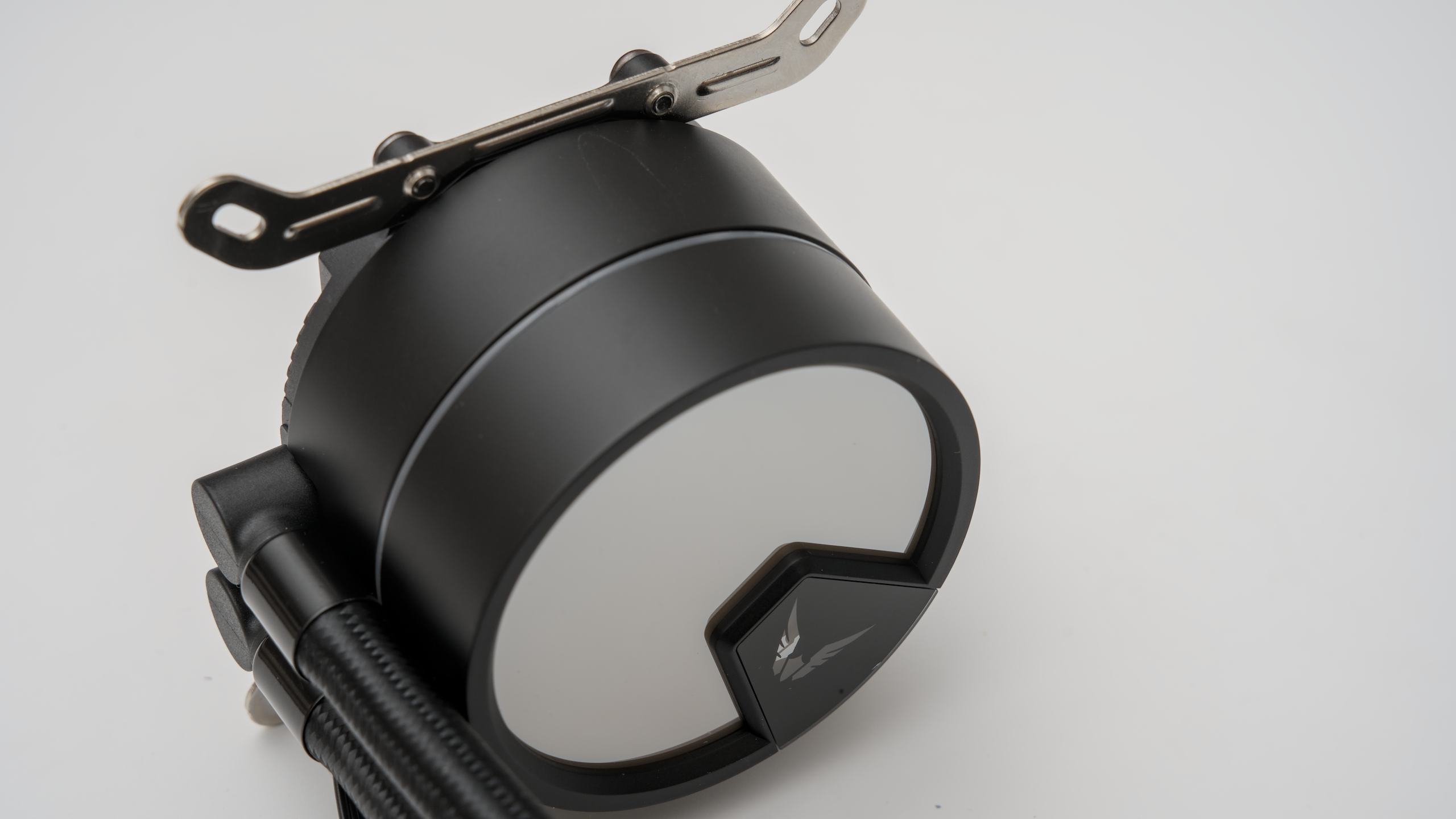

Ovaj AIO sustav nema nikakav ekran, nema vizualne detalje s beskonačnim zrcalom kao što je to slučaj kod modela V360 Lite, no da na procesoru ne sjedi samo bezlična pumpa, pumpa je obogaćena ARGB LED-icama u obliku kruga, koji izgleda kao zrcalo pod ambijentalnim svjetlom, i tankog prstena.
Na jednoj strani tog kruga nalazi se Valkyrieov logo, kroz kojeg također prosijava svjetlost ARGB LED-ica. Taj cijeli gornji dio može se okretati u 360 stupnjeva, tako da logo legne onako kako želite. Iako je u pitanju relativno jednostavno rješenje, u mraku zapravo izgleda dosta lijepo i s rasvjetom iz ventilatora upotpunjuje doživljaj.

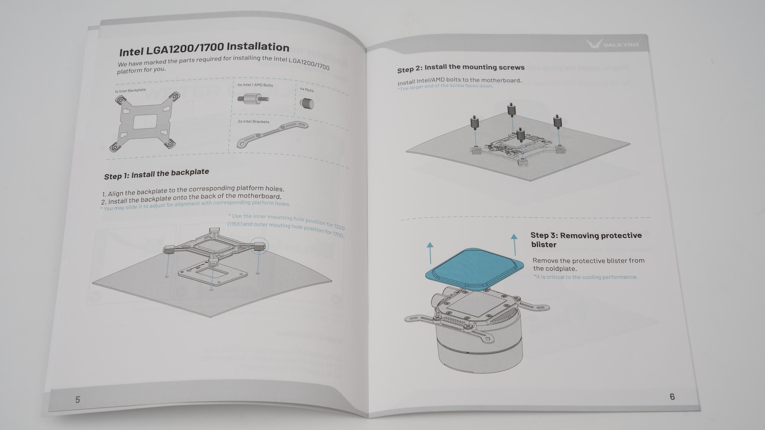

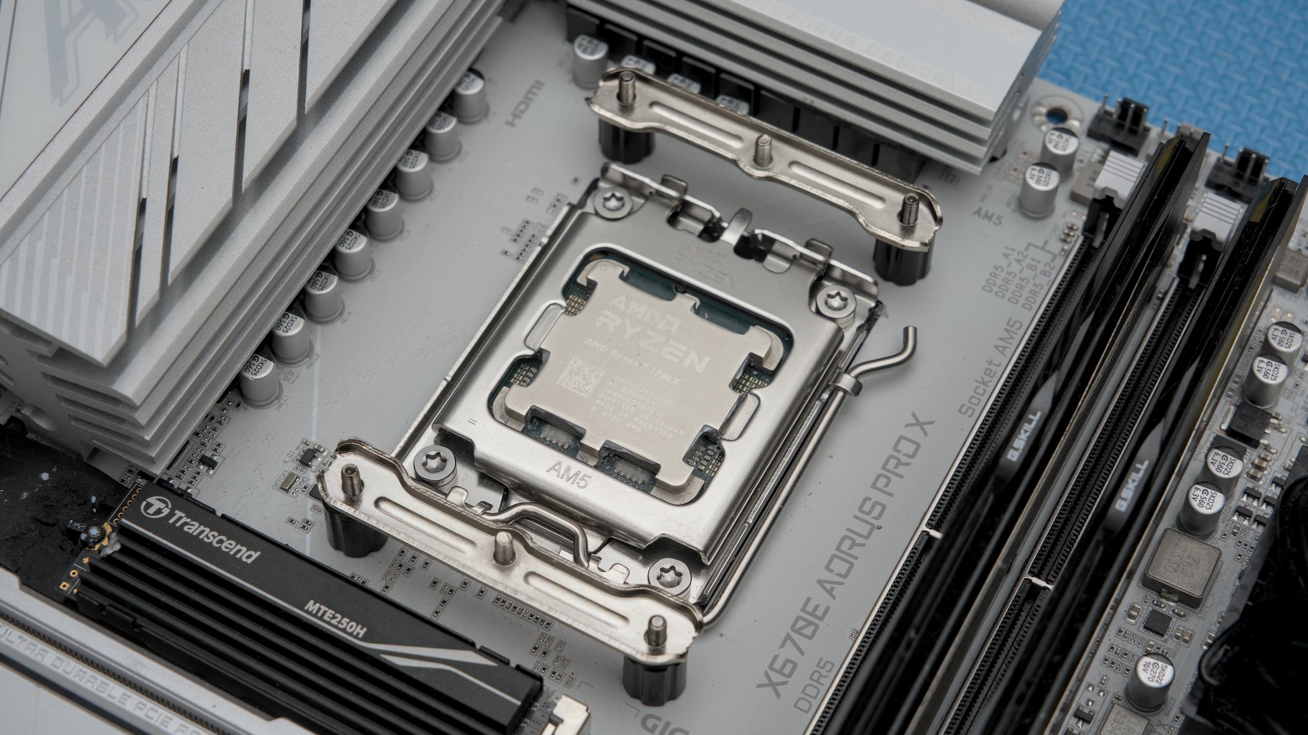

I ovaj smo hladnjak namontirali na matičnu ploču s AM5 socketom. Montiranje je bilo malčice kompliciranije nego kod V360 Lite, ali su koraci bili jasniji, odnosno nije bilo toliko nesigurnosti po pitanju radimo li u određenom trenutku upravo ono što trebamo raditi. Ovaj put su tiskane upute u obliku male knjižice – praktičnije nego velika presavijena plahta kakva tipično dolazi s AIO sustavima.

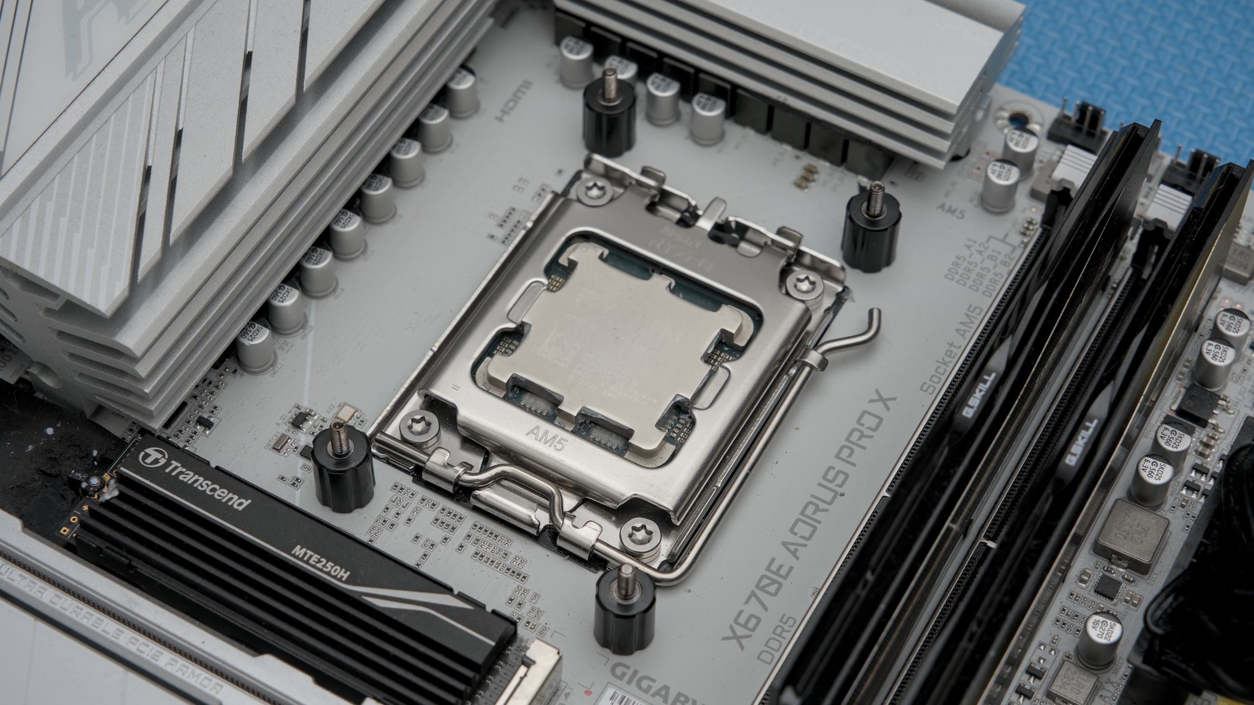

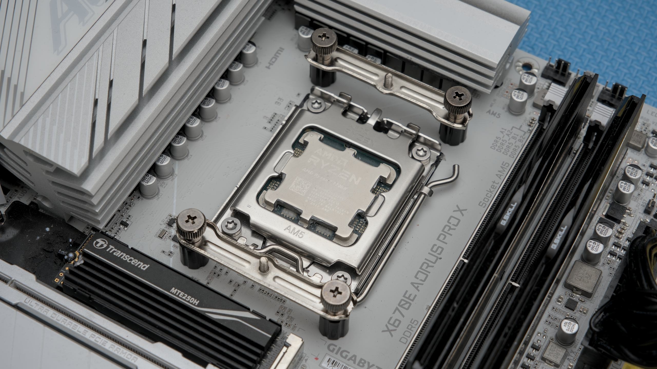

Nakon uklanjanja postojećeg nosača oko socketa, potrebno je ušarafiti četiri isporučena šarafa, koji imaju navoje s obje strane i služe kao odstojnici.
Nakon toga se na njih stavljaju metalne pločice na koje će se ušarafiti vodeni blok, te se pritežu isporučenim šarafima.

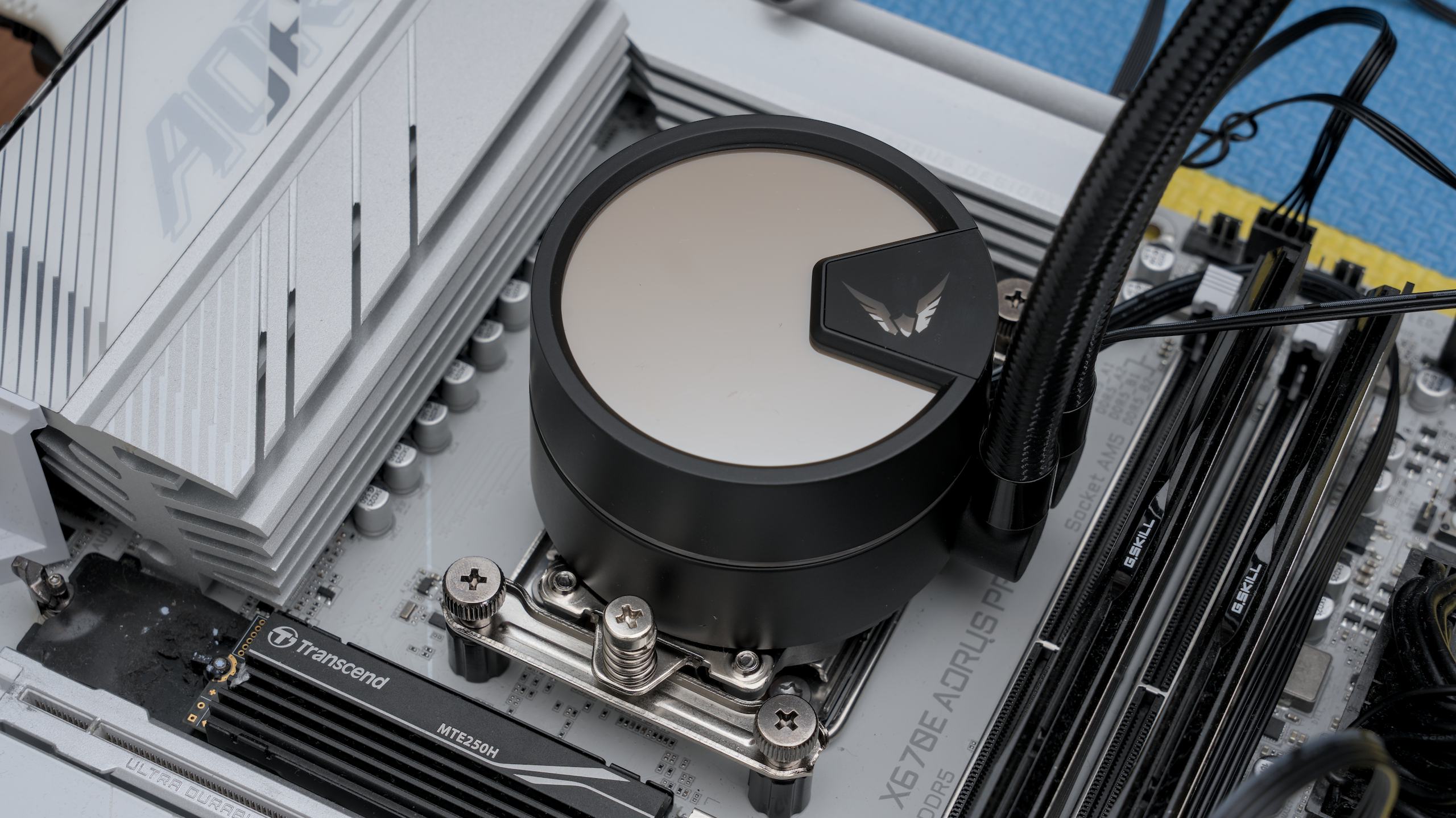

Sad slijedi priprema vodenog bloka, jer dolazi s namontiranim pločicama za montažu na Intelove sockete pa je u našem slučaju trebalo skinuti plastičnu zaštitu za cold plate s tvornički nanesenom termalnom pastom, odšarafiti dvije pločice za Intelove sockete i ušarafiti dvije pločice za AMD-ove sockete. Jednostavna procedura, samo treba paziti da ne dirate cold plate, odnosno da ne razmrljate nanesenu termalnu pastu.
Pripremljen vodeni blok stavlja se na konstrukciju oko socketa na matičnoj ploči i s dva šarafa se ušarafi u nju. To je malo pipkavo, jer treba točno pogoditi kut šarafa, no nakon malo petljanja, stvari sjedaju na svoje mjesto.

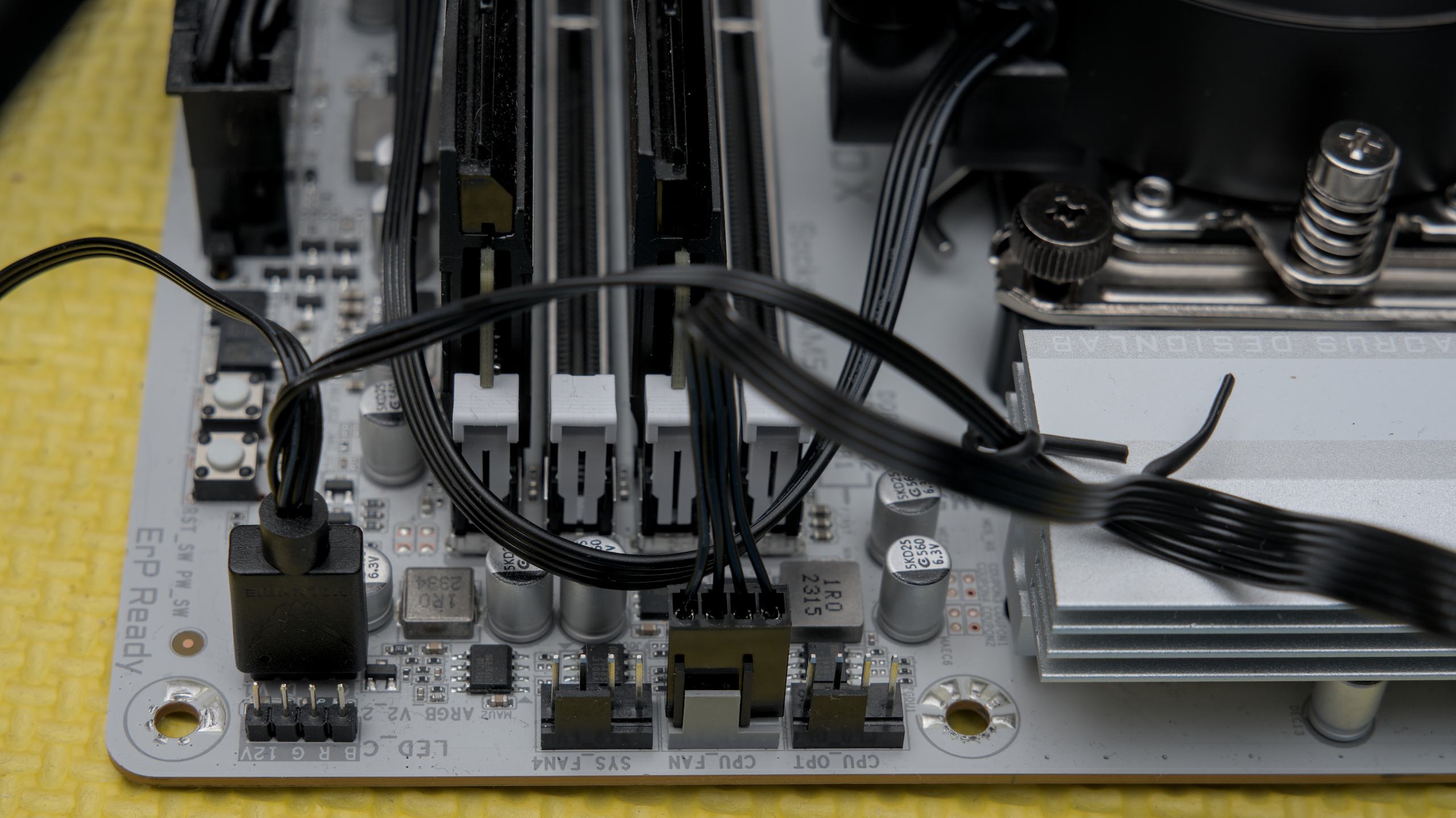

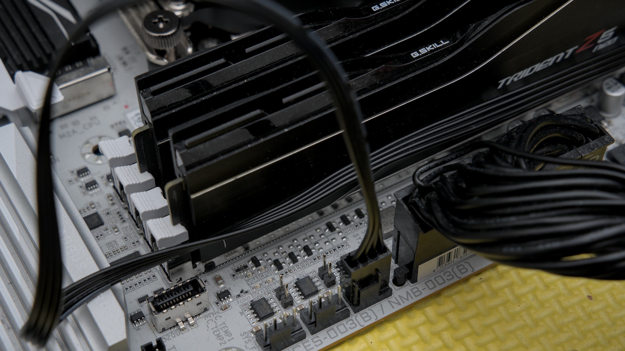

Sad još samo treba povezati elektroničke elemente na matičnu ploču, znači PWM kabele za ventilatore i pumpu te ARGB kabele za LED-ice u ventilatorima i na pumpi.
ARGB kabele možete spojiti odvojeno, svaki na svoj konektor na matičnoj ploči, ali možete i zajedno, tako da kabel od LED-ica na pumpi spojite na kabel od ventilatora.

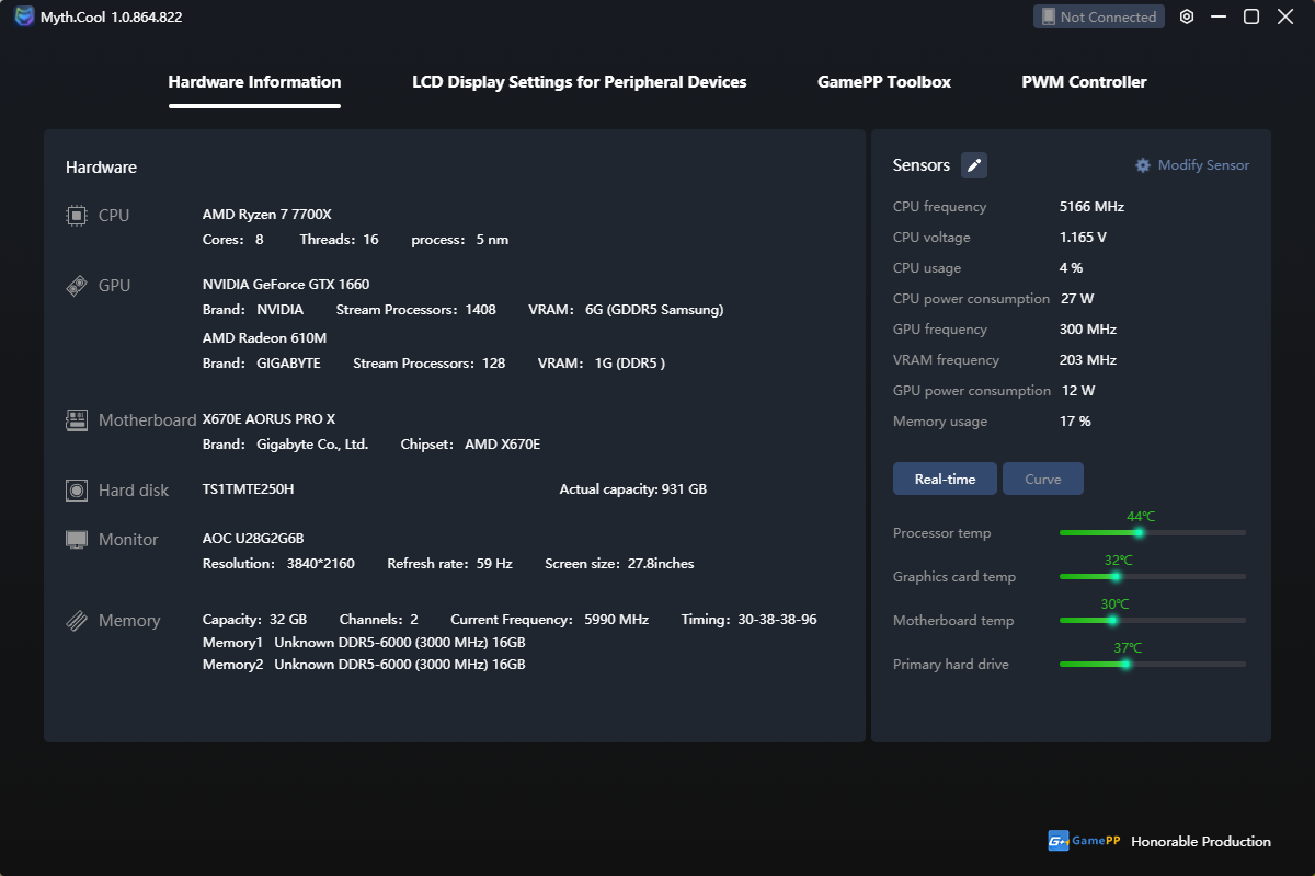

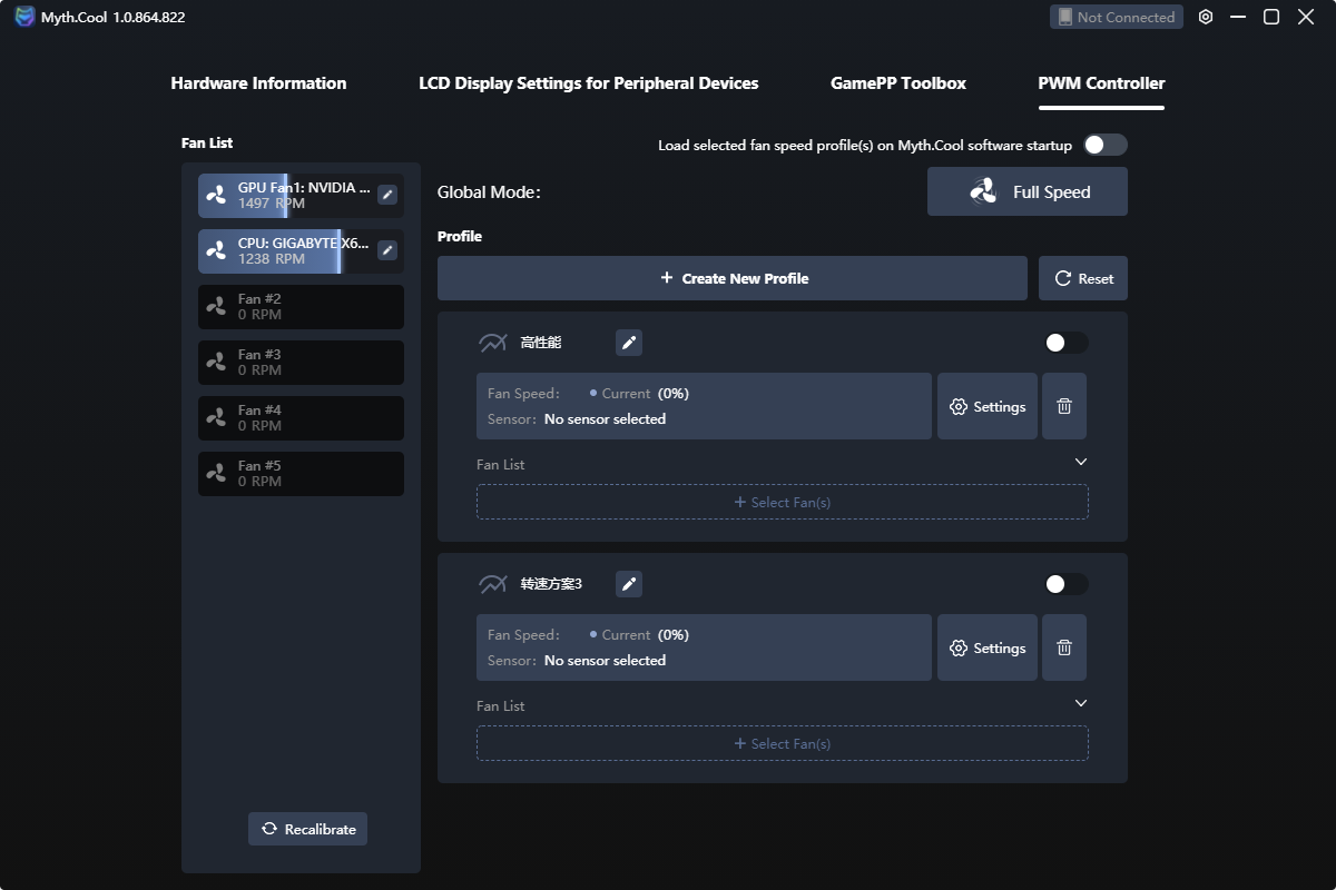

S obzirom na to da ovaj hladnjak nema ekran, nema ARGB kontroler ili eventualno nekakva druge dodatke, za njega nije potreban nikakav softver. Valkyrie doduše nudi softver Myth.Cool, koji vam može prikazati neke osnovne sistemske informacije, temperature s nekih senzora, prikazati brzine vrtnje ventilatora i pumpe te vam omogućuje kreiranje vlastitih profila za brzine vrtnje.
Ili to možete prepustiti UEFI-ju i u njemu podešavati te stvari, ili programu za matičnu ploču.
