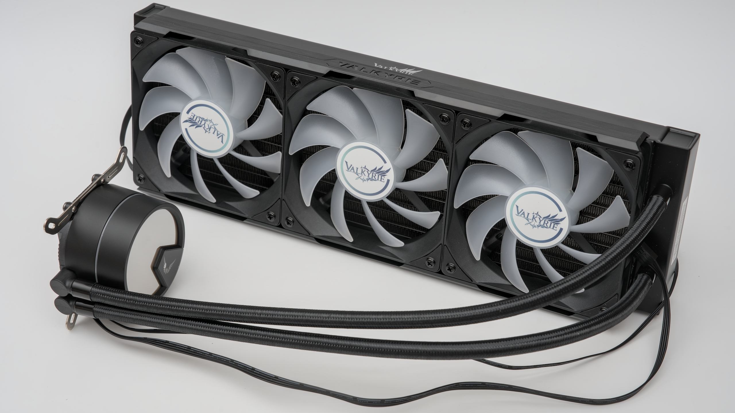

Valkyrie A360 ARGB Black
Uvod
Valkyrie_A360_1
Drugi novi AIO u Valkyrievoj ponudi također na papiru nudi puno za razuman novac pa smo to htjeli provjeriti i u praksi. Za razliku od modela V360 Lite koji nam je stigao u bijeloj izvedbi, ovaj model sličnih gabarita radijatora, A360, stigao je u vizualno upečatljivijoj crnoj izvedbi. Niža cijena znači i manje kerefeka, tako da ovaj model nema „beskonačno zrcalo“, iako zapravo na vodenom bloku ima zrcalo, te nema LCD, OLED ili ikakav drugačiji ekran, no zato ima lajsne koje izgledaju kao da su izrađene od brušenog aluminija, a skrivaju kabele za ulančavanje ventilatora, koji nagrđuju brojne druge modele AIO sustava. Iako Valkyrie ne proizvodi hladnjake pod svojim imenom dugo (donedavno su bili OEM, usredotočeni na proizvodnju rashladnih rješenja za druge proizvođače, uključujući neke velike ribe), pokazali su da i s hladnjacima sa svojim logom mogu privući pažnju.

Ovaj se AIO sustav može koristiti na matičnim pločama za AMD-ove procesore koji idu u sockete AM4 i AM5 te na matičnim pločama za Intelove procesore koji idu u sockete 1851, 1700, 1200, 1151, pod uvjetom da im je TDP do 280 ili 300 W (na kutiji piše 280 W, a na stranicama proizvođača, u specifikacijama, 300 W). To u praksi znači da se može koristiti s gotovo svim današnjim na tržištu dostupnim procesorima.
Valkyrie_A360_7
Kao i drugog Valkyrievog AIO rješenja koje smo nedavno recenzirali, modela V360 Lite, i kod ovog je pumpa vlastiti Valkyrieov patentirani dizajn, no kod ovog AIO-a vrti se nešto nižom maksimalnom brzinom – radi od 800 do 2.400 okretaja u minuti, dok se kod V360 Lite vrti do 2.800 o/min. Brzina vrtnje regulira se PWM metodom, a radni napon je 12 V. Dimenzije pumpe su 84,14 x 78,4 x 53 mm. Opletene cijevi također su izrađene od CIRR i EPDM materijala, s tim da su kod ovog modela 25 milimetara kraće, odnosno njihova je duljina 425 milimetara.
Valkyrie_A360_8
Pločica koja naliježe na procesor (cold plate) izrađena je od bakra.
Valkyrie_A360_9
Dimenzije aluminijskog radijatora su 397 x 120 x 27 mm. Masa hladnjaka je 2.45 kg.
Valkyrie_A360_10
Hladnjak je opremljen s tri Valkyrieva 120-milimetarska ventilatora A12 A-RGB, s rifle ležajem, koji se vrte pri brzini od 800 do 1.800 okretaja u minuti, ovisno o PWM signalu. Ostvaruju protok zraka od 69 CFM (117,23 m³/h) no, za razliku od ventilatora na modelu V360 Lite, nisu optimizirani za visok statički pritisak – ovi mogu ostvariti statički pritisak od 2,2 mmH₂O, dok ventilatori na V360 Lite mogu ostvariti statički pritisak od 4 mmH₂O.
Valkyrie_A360_11
Deklarirana maksimalna razina buke je 32,8 dbA, što znači da bi trebali biti za preko 2 dBA glasniji od ventilatora na V360 Lite, no nama su i na uho i prema mjernom instrumentu bili nezanemarivo tiši nego ventilatori kod V360 Lite. Također rade na 12 V i vuku 0,2 A. Ni ovaj hladnjak nema ventilator za VRM. 120-milimetarski ventilatori također su opremljeni ARGB LED-icama.
Valkyrie_A360_12 Valkyrie_A360_13
Iako su ventilatori međusobno povezani kabelićima, vi to zapravo ne vidite, jer po obje bočne stranice protežu se plastične kanalice četkanog finiša, uslijed čega vizualno podsjećaju na četkane (brušene) aluminijske profile. Tako da cijela stvar izgleda uredno, elegantno, i vidi se samo kabel koji izlazi iz jednog kraja jedne kanalice. Jedino što te kanalice proširuju hladnjak za nekih 6-7 milimetara sa svake strane pa bi kod nekih kućišta mogle otežati ili možda čak onemogućiti montiranje, no one se mogu skinuti ako biste se našli u takvoj situaciji.

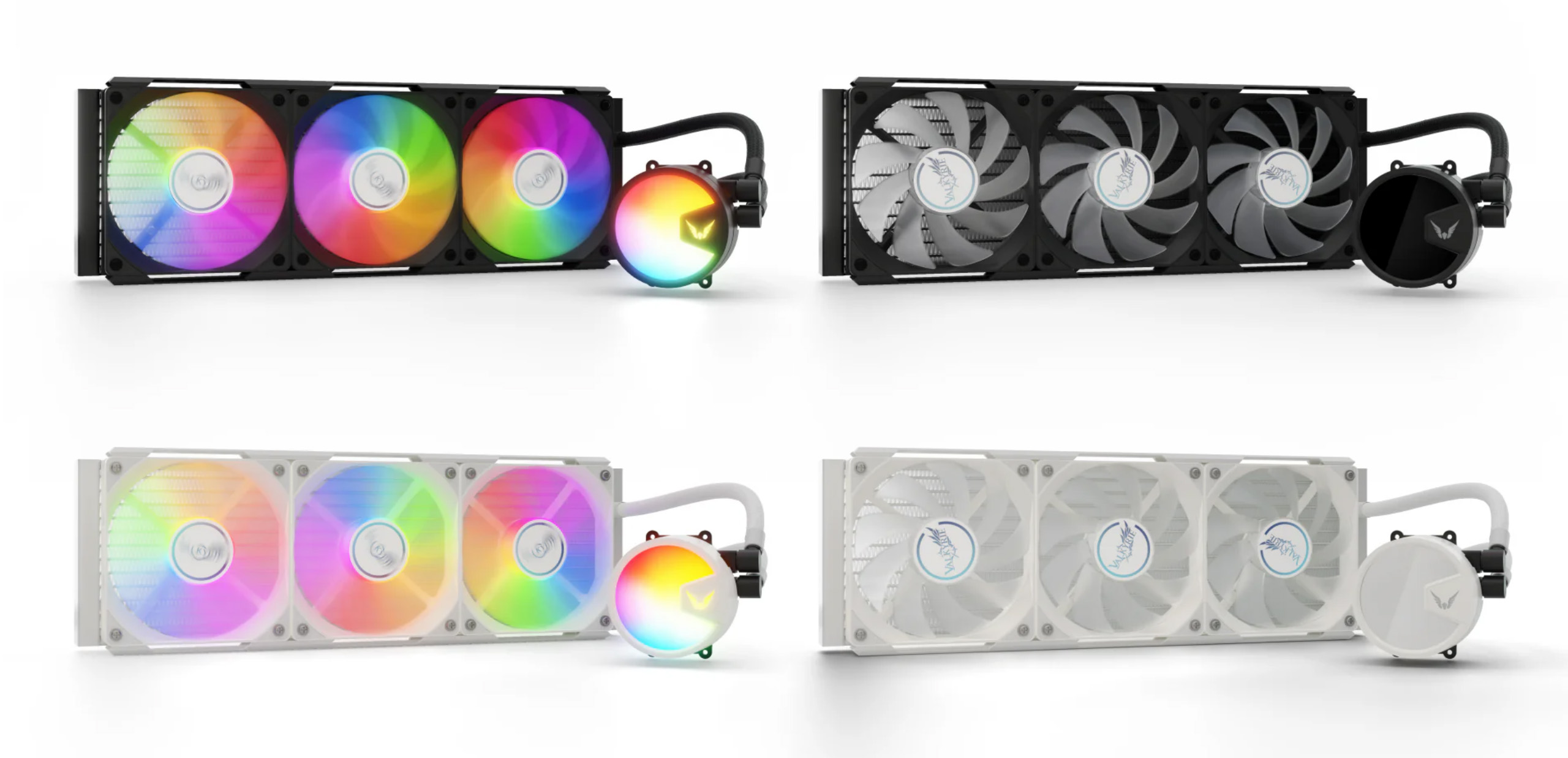

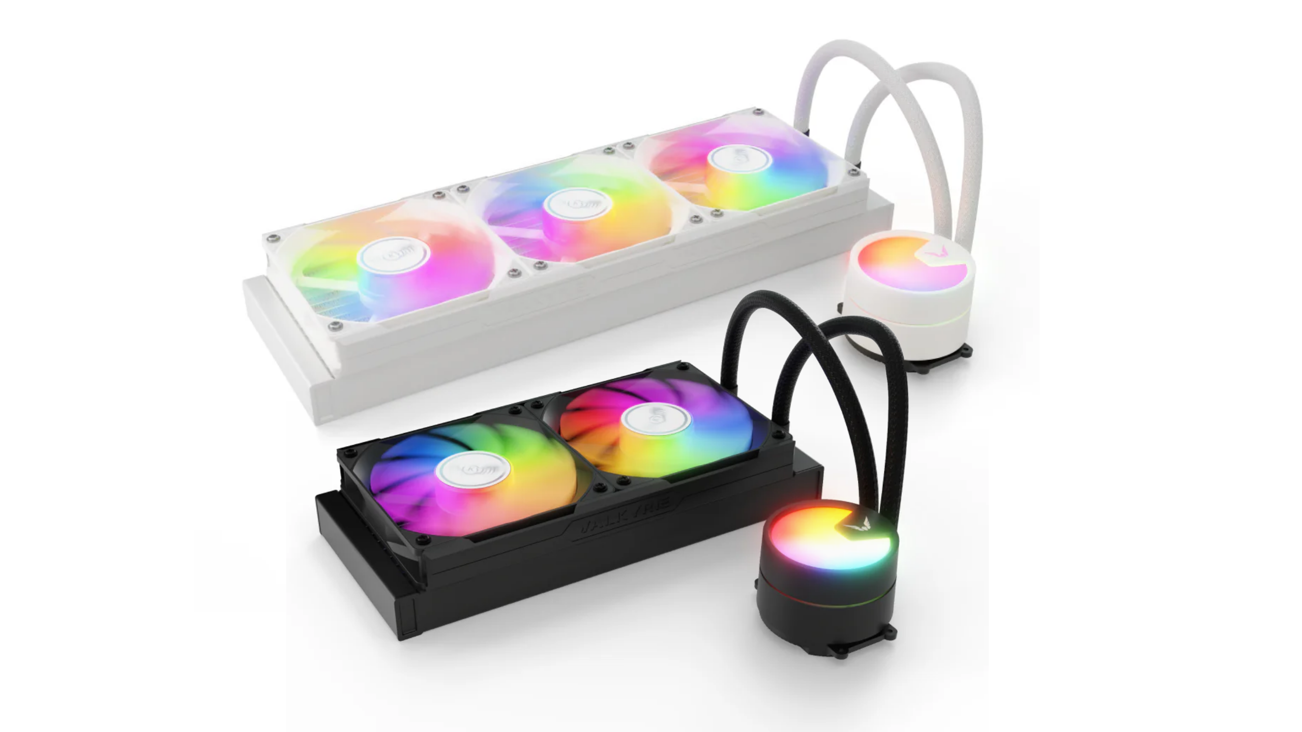

Kao i mnogi drugi AIO sustavi, Valkyrie A360 je raspoloživ i u 240-milimetarskoj izvedbi (tada nosi očekivanu oznaku A240 te je namijenjen procesorima TDP-a do 250 W, ako je vjerovati stranici proizvođača), te je raspoloživ i u bijeloj izvedbi. Ako nemate osobitog razloga odabrati bijelu varijantu, vjerojatno je bolje kupiti crnu – ljepše izgleda. Ako ga idemo uspoređivati s V360 Lite, ovaj hladnjak je jeftiniji (cijena s PDV-om na službenoj stranici mu je 104 eura, za 16 eura niža od V360 Lite), tiši za skoro pet decibela (iako bi prema tehničkim specifikacijama trebao biti glasniji), što se dosta osjeti, te također prilično dobro hladi – kad se pogleda prosječna temperatura, bolje hladi od velike većine drugih testiranih AIO-ova, iako malčice slabije od V360 Lite. I po performansama hlađenja koje je pokazao u benchmark aplikacijama stoji dobro (iako ima i sposobnijih modela) – i opet, marginalno slabije od bratskog modela.
