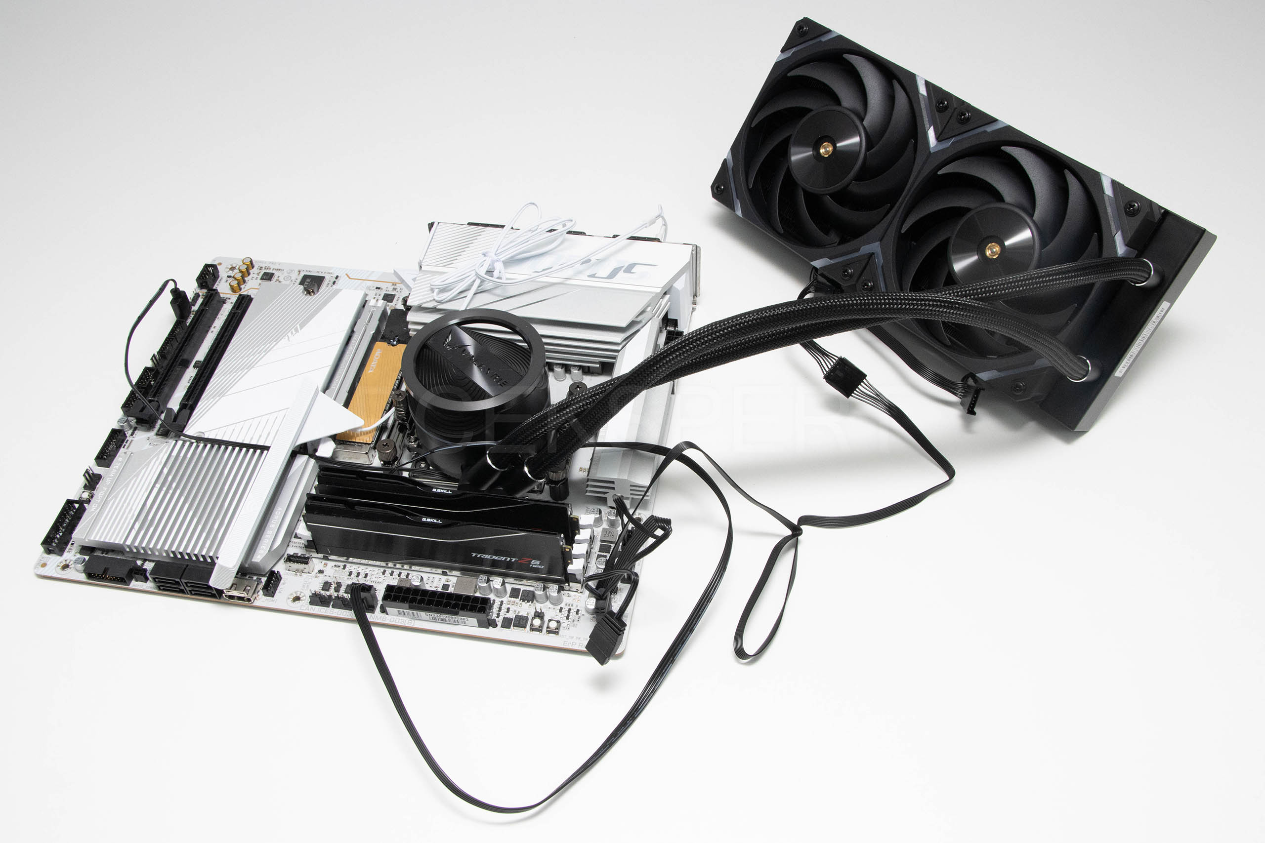

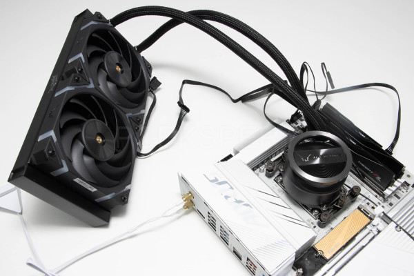

Mi smo hladnjak testirali na našoj standardnoj AMD platformi koja uključuje Gigabyteovu X670 Aorus Master X ploču pa je instalacija bila relativno jednostavna. Ako ne spajamo hub, ni kabela nema previše i njega bi zapravo preporučili samo ako imate više Valkyrie hardvera i ventilatora jer je onda uz njegovu pomoć moguće kreirati vlastite profile rada ventilatora što može biti iznimno korisno kada želimo apsolutnu tišinu za običan posao i veće performanse za gaming ili zahtjevnije zadatke.
