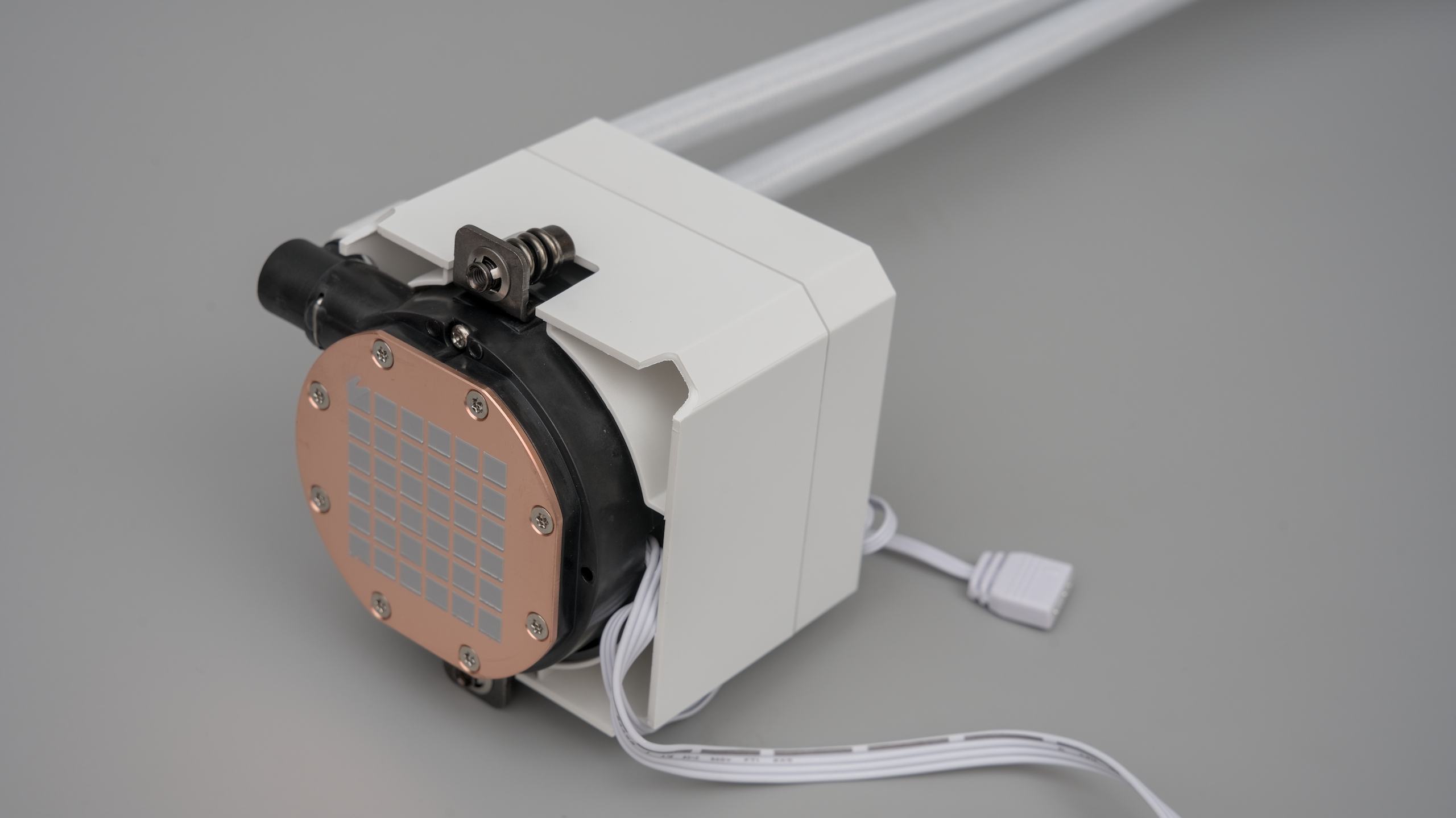

Pumpa je Valkyrieov vlastiti patentiran dizajn. Radi pri 800-2.800 okretaja u minuti, brzina vrtnje regulira se PWM metodom, radi na naponu od 12 V. Dimenzije pumpe su 86 x 74 x 68,5 mm. Cijevi su izrađene od CIRR i EPDM materijala, dugačke su 450 milimetara i opletene su poliesterskom tkaninom.
Pločica koja naliježe na procesor (cold plate) dimenzija je 58,64 x 56,28 x 3,3 milimetra i izrađena je od bakra.

Da izgleda zanimljivije i atraktivnije, ovaj AIO sustav opremljen je pločicom koja se smješta na pumpu, odnosno magnetski se drži za blok s pumpom i može joj se mijenjati orijentacija, odnosno može se okretati za po 90 stupnjeva.
Pločica je dijagonalno podijeljena na dva dijela. U jednom dijelu vidi se mali PCB s ponešto elektroničkih komponenti, koji, prema Valkyrieu, ostavlja dojam mehaničkog izgleda, za industrijski štih.
Na drugoj polovici smješten je Valkyrieov logo, a kad sve to radi, logo i rub te polovice osvijetljeni su ARGB LED-icama, ali na takav način da se postiže efekt beskonačnog zrcala (infinity mirror).
Drugim riječima, kad na pločicu gledate pod kutem, izgleda vam kao da logo i rub u razmaku od svakih nekoliko milimetara “tonu” u dubinu, u dubinu koja debelo premašuje debljinu pločice.

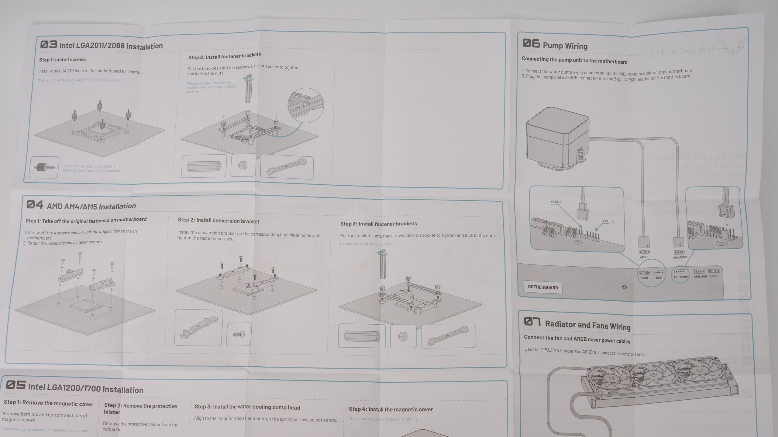

Hladnjak smo montirali na matičnu ploču s AM5 socketom. Upute za to mogu biti malo nezgodne, jer se ista tri koraka odnose na AM4 i AM5 sockete, a kod AM5 socketa ponekad se teško orijentirati. Naime, čini se kao da teško je povezati ilustraciju s nečim što liči na AM4 socket sa situacijom na matičnoj ploči s AM5 socketom, jer na ilustraciji izgleda kao da je socket zarotiran za 90° u odnosu na onako kako se plastični nosači moraju ušarafiti u rupe oko socketa.
Nakon montaže tih plastičnih nosača, idu tanki metalni nosači koji povezuju ove plastične. S ilustracije može biti malo teško razabrati na koju točno stranu su okrenuti te, nakon što se stave na šarafe, mogu se malo micati i onda se korisnik može zapitati koji točno položaj je ispravan.
Potom se na te šarafe stavljaju matice, koje je onda potrebno zašarafiti isporučenim plastičnim alatom u obliku tuljca.
Slijedi stavljanje vodenog bloka, koji se ušarafi u metalne nosače. To je isto malo pipavo i netko tko se prvi put susreće s tim može biti u brizi jesu li metalni nosači ispravno sjeli i neće li primjenom sile prilikom šarafljenja nešto slomiti. Nakon što se vodeni blok ušarafi, njega se stavlja bijeli plastični okvir s kontaktima za ARGB rasvjetu.

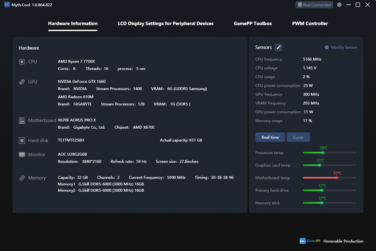

Koliko smo primijetili, s hladnjakom ne dolazi nikakav softver. Nije da je zapravo i nužan. Valkyrie na svojoj stranici nudi preuzimanje “nekog” softvera, koji obećava sve i svašta, između ostalog “Control your devices with LCD screen and RGB lightning”.
Kad softver skinete i instalirate, vidite da se radi o programu Myth.Cool, koji ima svoju web-stranicu, samo nije jasno je li riječ o istoj verziji kao ova koju Valkyrie nudi na svojoj web-stranici.
Program nudi sistemske informacije, očitanja s nekih senzora u realnom vremenu, PWM kontroler za upravljanje brzinom vrtnje ventilatora (i pumpe u slučaju AIO-a), ako za to ne koristite UEFI ili softver od proizvođača matične ploče i grafičke kartice, a tu je i dio “LCD Display Settings for Peripheral Devices”. Kod ovog hladnjaka program tu nije ništa prepoznao, s obzirom da ovaj hladnjak nema LCD ekran.
Nismo primijetili gdje bi se pomoću ovog programa mogla podešavati RGB rasvjeta (to se valjda onda odnosi na specifične modele hladnjaka), tako da vam ovaj program može eventualno poslužiti za regulaciju brzine ventilatora i pumpe.
Ono što malo smeta kod tog programa je što nema sučelje prilagođeno gustoći ekrana pa je sve sitno na ekranima visoke gustoće prikaza (primjerice, na 4K ekranima dijagonale 28 inča) te dijelovi sučelja imaju zaostale kineske natpise (ako pokušate sami dodati neki Valkyrieov uređaj, od njih šest samo prvi ima naziv modela napisan latiničnim pismom, svi ostali na kineskom pa zapravo ne znate što dodajete).
