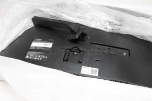

Monitor dolazi u standardnom pakiranju, i dobro je zaštićen u debelom stiroporu. Uz njega će kupac dobiti upute za uporabu, Display Port kabel, napojni kabel (EU i UK), vijak i stalak u dva dijela. Inače, ovaj je model već skoro četiri godine na tržištu pa se dobro udomaćio, a očekuje se slično i za hrvatsko tržište.
Stalak montiramo na jednostavan način, umetanjem nosača u proreze predviđene za to, a potrebno ga je poslije i vijkom stegnuti. Nije komplicirano, no nema quick release sistema kao kod konkurencije. Potom postavljamo podnožje koje pritežemo ručno vijkom koji se nalazi ispod gumene zaštite koju lako skidamo i postavljamo. Ta gumena zaštita je ujedno i jedna od protukliznih površina s donje strane monitora. Sam monitor je vrlo lagan i s nosačem teži 3,9 kilograma. Nosač nije zamišljen da bude ergonomski i ovdje je vidljiva ušteda u dizajnu. Dozvoljava samo promjenu nagiba od -5° do 20°. Ako želite više prilagodbe savjetujemo nabavku monitorske ruke, a podržan je VESA 75 x 75 standard.

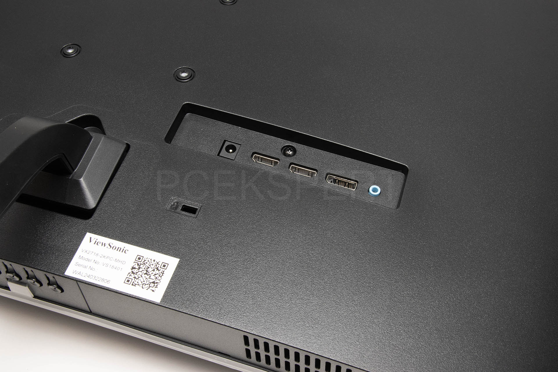

Ulazno izlazni portovi su smješteni na stražnjoj strani i konektori strše horizontalno iz njih, pa je malo teže napraviti dobar menadžment kabela. Još jedna ušteda na dizajnu i konstrukciji. Prvi po redu je ulaz za napajanje, a slijede ga dva HDMI 2.0 porta (TDMS), te jedan Display Port 1.4. vertikalno osvježenje slike na HDMI-u je od 48 do 144 Hz, a na Display Portu od 48 do 180 Hz. Posljednji u nizu je izlaz za slušalice.

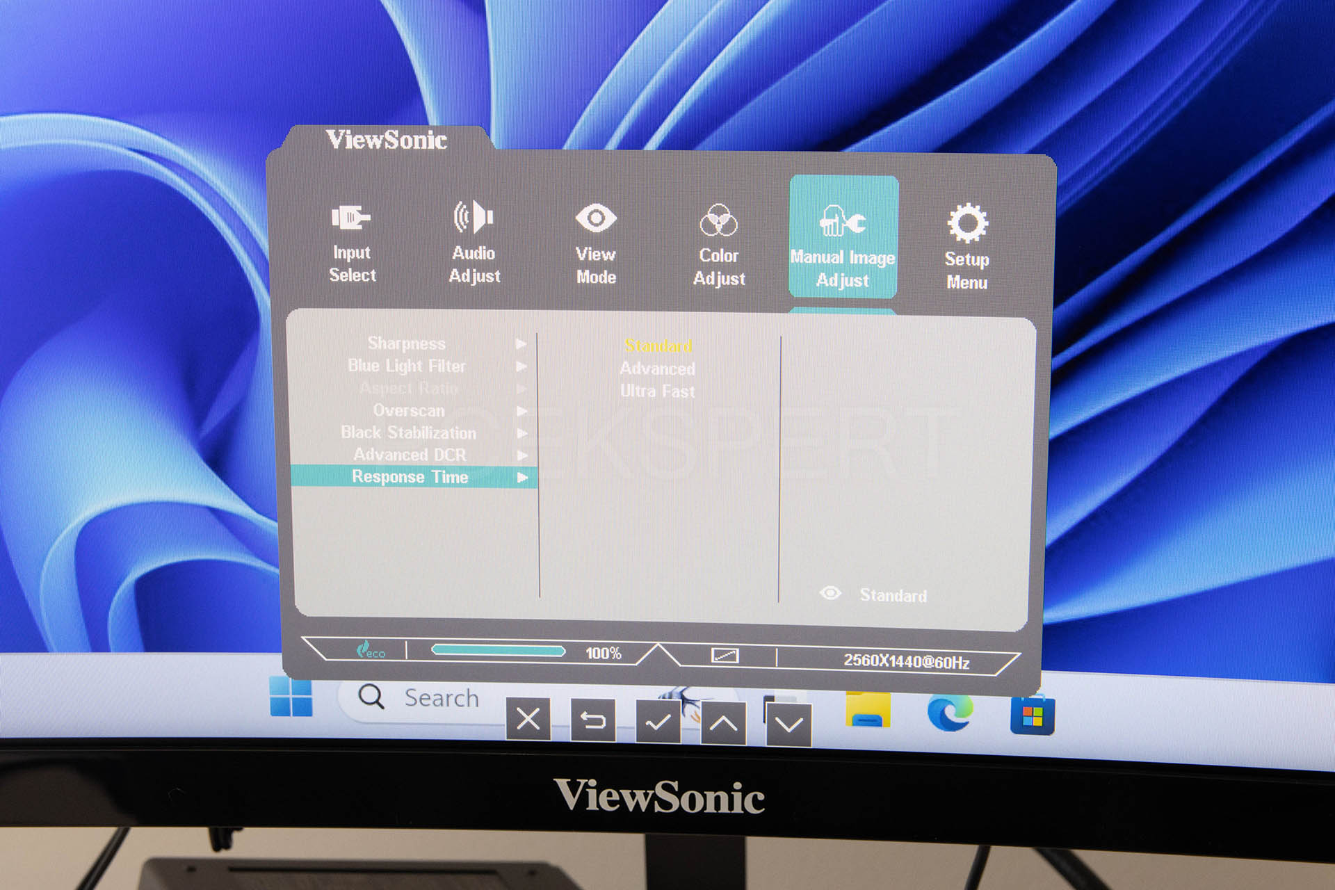

Sam OSD je bogat opcijama, a nudi Input Select, Audio Adjust, ViewMode, Color Adjust, Manual Image Adjust i Setup Menu. Prva dva menija se objašnjavaju sami, a treći, View Mode nudi brze promjene preddefiniranih modova prikaza slike – Standard, FPS, RTS; MOBA, Movie, Web, Text, MAC i Mono. Color Adjust nudi opcije za promjenu kontrasta, svjetline, temperature boje, opsega boja i uključenje HDR 10 opcije. Ručno podešenje slike uključuje oštrinu, plavi filtar, odnos stranica, overscan, stabilizaciju crne, napredni DCR i vrijeme odziva (do 1 milisekunde). Za kraj je ostao Setup meni koji nudi promjenu jezika, uključivanje FreeSync Premiuma, informacije, veličinu, pozadinu i trajanje OSD-a, indikator snage, automatsko isključivanje, sleep i ECO mod.
