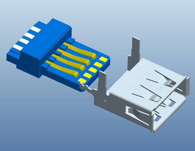

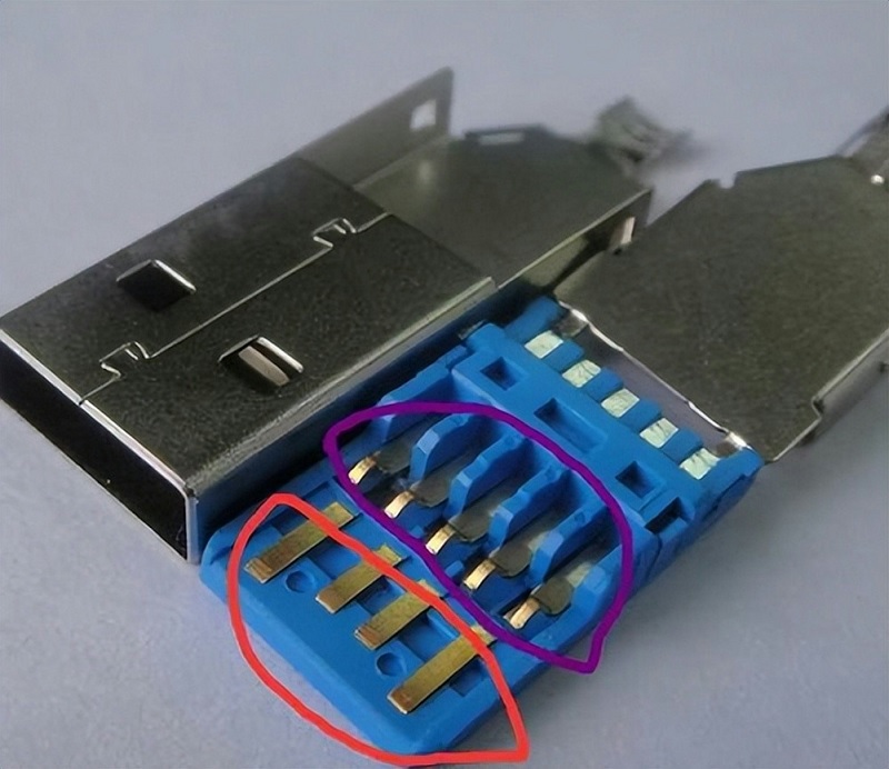

2. Hardverski uzroci: sučelje, kabel ili način umetanja
Iako Type-A izgleda isto od 1996. do danas, njegova unutarnja arhitektura potpuno se promijenila.
  • USB 2.0: 4 pina za prijenos podataka i napajanje.
  • USB 3.2: 4 USB 2.0 pina (kompatibilnost), + 5 dodatnih kontakata za SuperSpeed kanale, ukupno 9 podatkovnih linija.
U ženskom konektoru pet dodatnih kontakata nalazi se na vanjskoj strani, dok su USB 2.0 pinovi unutra. Kod muškog konektora raspored je obrnut.
Kako problem nastaje u praksi?
  • USB 2.0 kontakti spoje se prvi –  kada korisnik uključi utičnicu sporije ili pod blagim kutom, port inicijalno prepozna samo USB 2.0 handshake.
  • Neispravan ili potrošen kabel – USB 3.x kabeli imaju više vodiča, teže ih je izraditi i osjetljiviji su na oštećenja. Ako samo jedna SuperSpeed linija ne radi, uređaj automatski pada na USB 2.0.
  • Labav port ili prašina – Dovoljno je da jedan od pet dodatnih kontakata ne ostvari dobar spoj kako bi sustav prešao u fallback režim.
  • Slabi produžni kabeli ili nepouzdani front-panel portovi – Često viđeno na kućištima gdje je kvaliteta ožičenja niža nego na matičnoj ploči.
