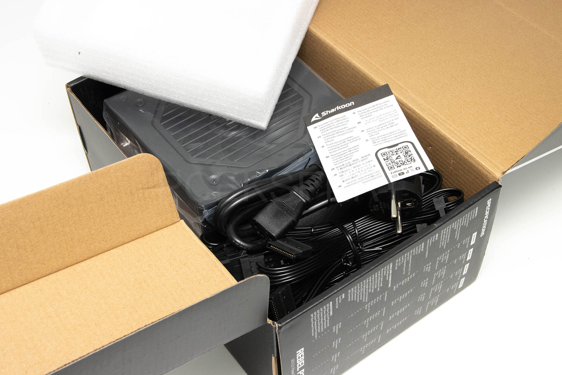

Rebel P20 serija napajanja osim u ovoj 1000 W izvedbi snage dolazi i u 750 W, 850 W i 1200 W verzijama. Slabija dva imaju Cybeneticsov Gold, a jača dva imaju Platinum certifikate. Ove certifikate naravno ne treba miješati s 80Plus standardom, koje ova serija nije odradila. Svi modeli su modularni i istih dimenzija. Kutija je standardna kartonska, a unutar nje je napajanje dobro zaštićeno u debele slojeve stiro-pjene, te će te uz njega dobiti samo jedan listić s QR kodom uz pomoć kojeg se skidaju upute za korisnike i četiri vijka za montažu u kućište.

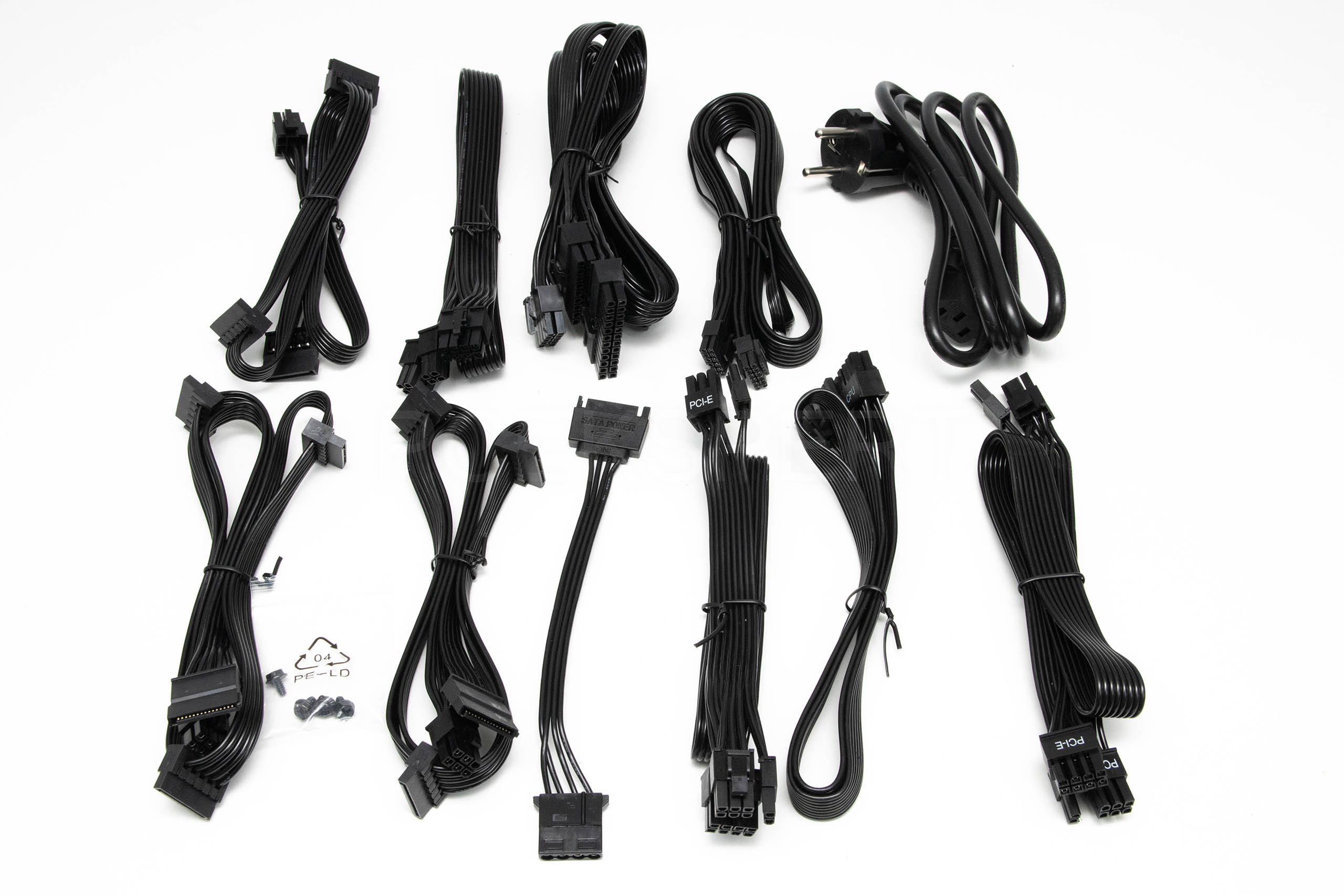

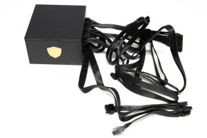

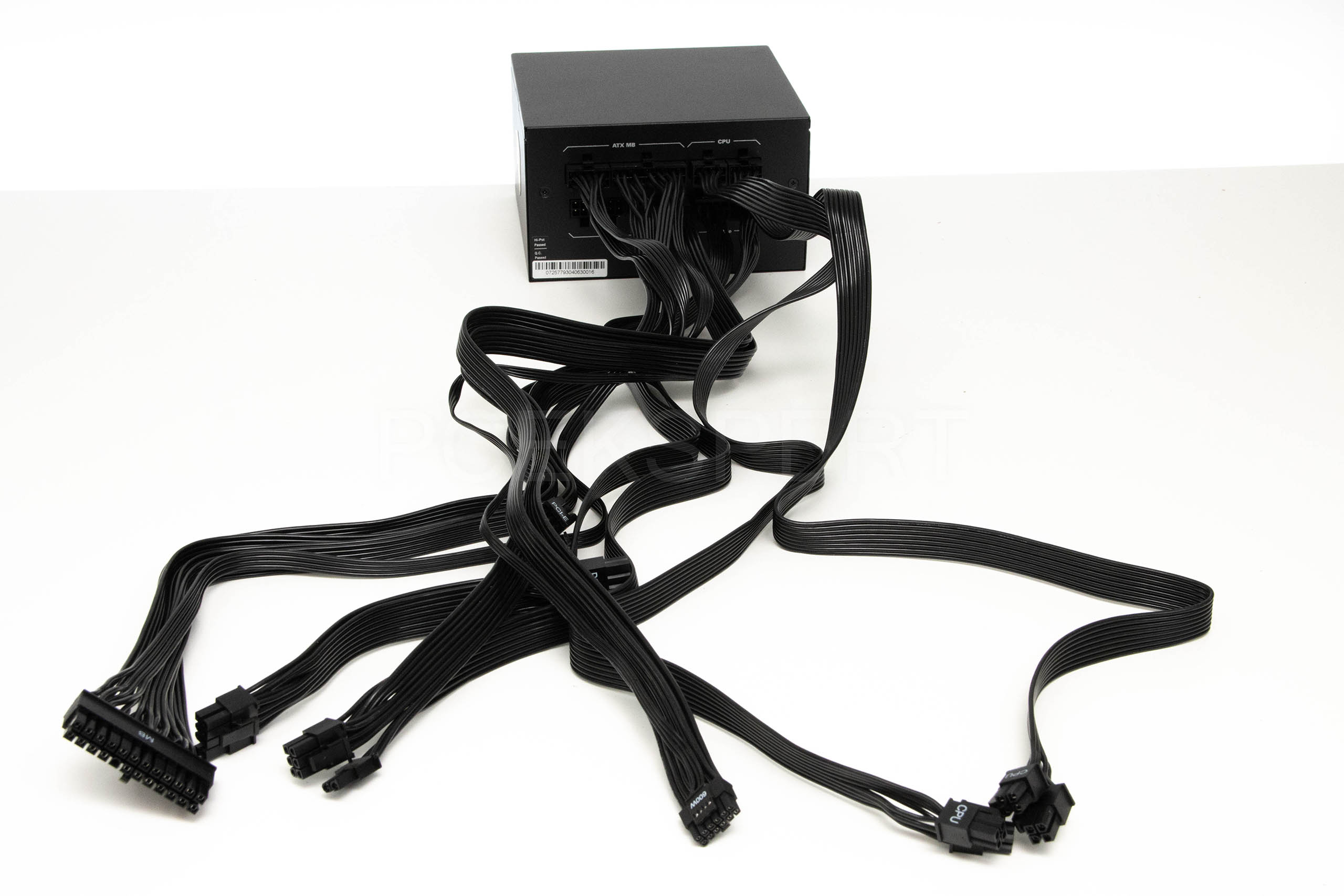

Kabeli su pokriveni kartonskim poklopce, a tu nalazimo:
- 1x kabel dužine 600 milimetara s 24-pinskim konektorom
- 2x kabela dužine 700 milimetara s po dva EPS 4+4-pinska konektora
- 1x kabel dužine 600 milimetara s jednim 12V-2×6 (600 W) konektorom
- 2x kabela dužine 550 + 150 milimetara s po dva PCIe 6+2-pinska konektora (četiri ukupno)
- 2x kabela dužine 500 + 150 + 150 milimetara s tri SATA konektora
- 1x kabel/adapter sa SATA Power konektora na MOLEX konektor

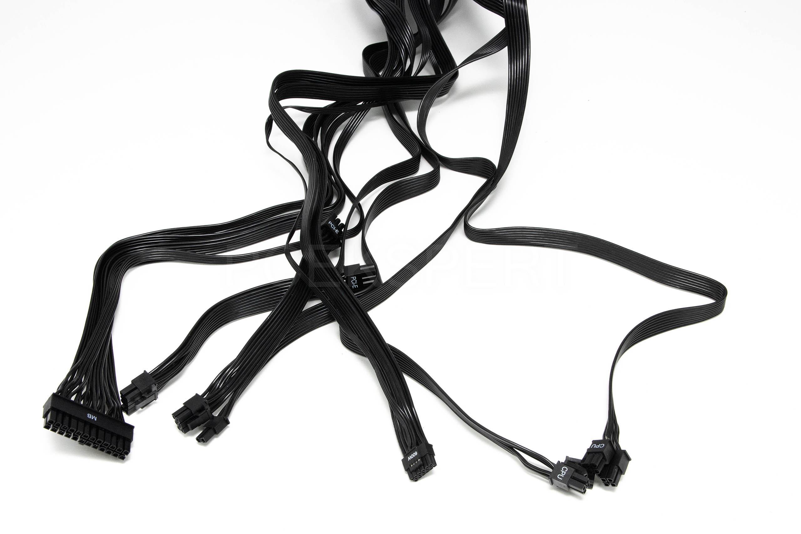

Svi kabeli su flat tipa i kao što vidimo dovoljno dugački i za veća kućišta, a povezani su običnim žicama obloženim plastikom. Svi konektori bez problema pristaju utičnicama, a kabela kao što vidimo ima sasvim dovoljno za sve potrebe i zahtjeve koje korisnik može staviti pred jedno ovakvo napajanje. Zgodno je što je Sharkoon dao i 4x PCIe konektora, a ne samo tri kao Endorfy iz prethodnog testa.

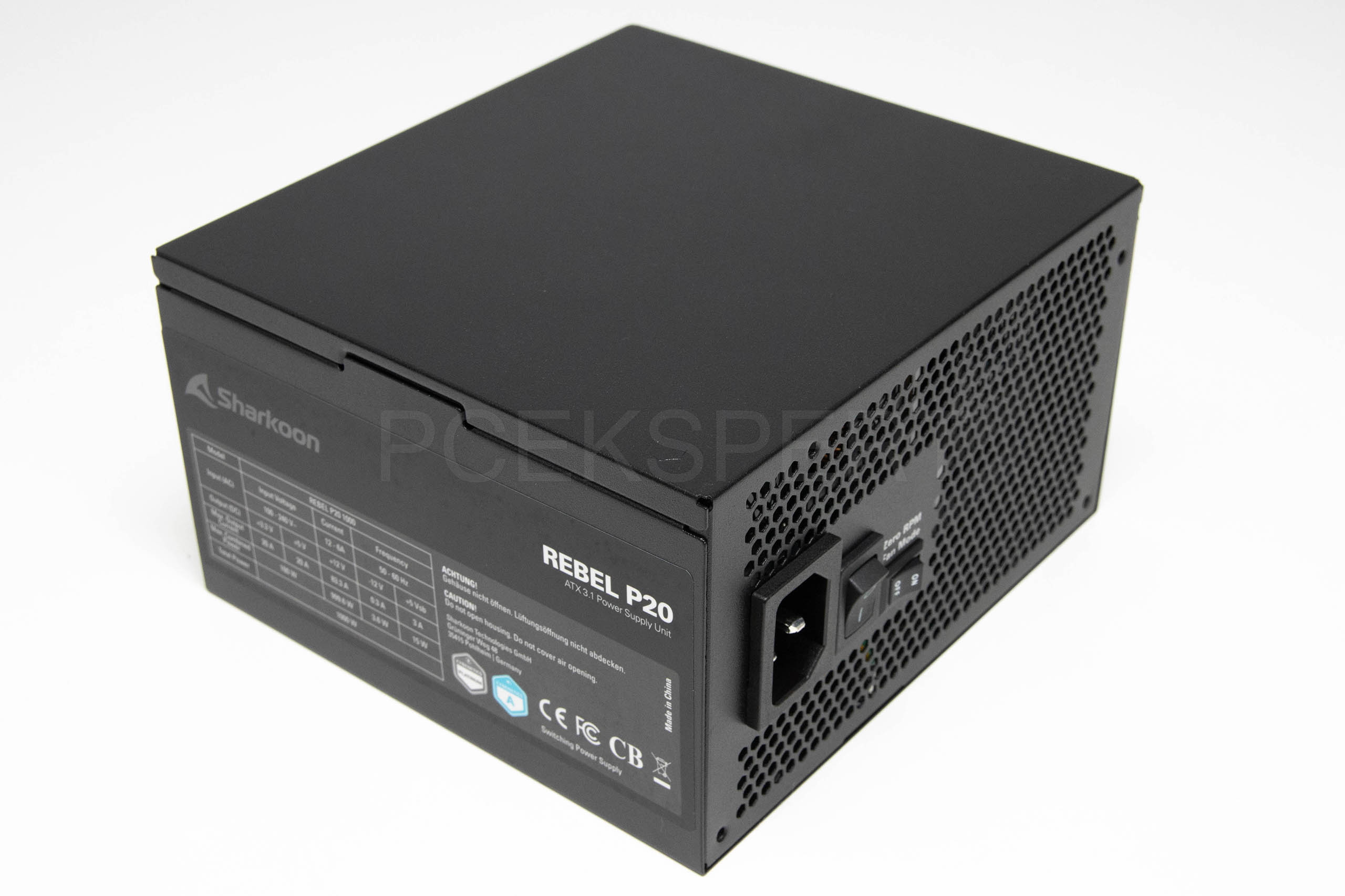

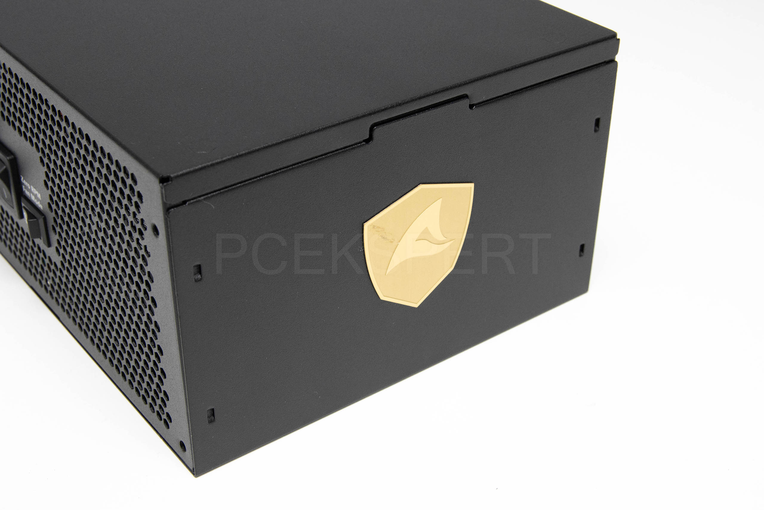

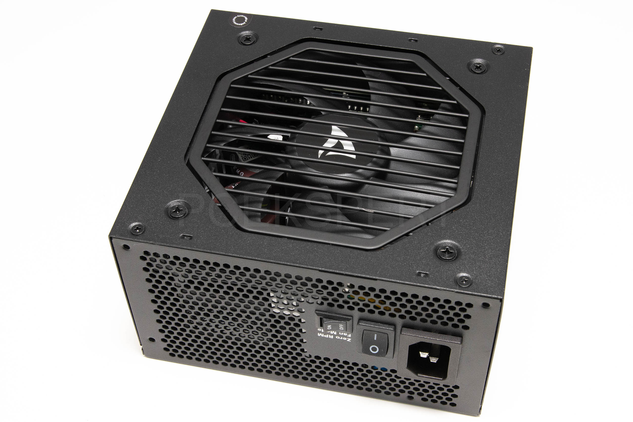

Rebel P20 serija napajanja je predstavljena prije otprilike godinu dana kada je i krenulo masovno usklađivanje svih proizvođača s ATX 3.1 standardom. On kao što znamo između ostalog propisuje i kabel s 12V-2×6 konektorom za moderne grafičke kartice (PCIe 5.1) koji je u mogućnosti isporučiti do 600 W snage. Kućište je klasično metalno, pobojano u crnu boju, a dimenzija je 150 x 140 x 86 milimetara što je kompaktno, i identično Endorfyevoj FM6 seriji. Masa napajanja je 1,7 kilograma neu kabela, a proizvođač navodi MTBF od najmanje 100.000 sati.
Napajanje hladi jedan 120-milimetarski ventilator s FDB ovjesom koji je u radu tih, i nismo primijetili znatniju buku ni prilikom najvećeg opterećenja koje je iznosilo gotovo pa 1000 W. Ventilator ima i Zero RPM mod rada kada se u potpunosti zaustavlja pri niskim i srednjim opterećenjima. Kao što smo već spomenuli, napajanje podržava Intelovu ATX 12V v3.1 specifikaciju, ima aktivan PFC, te podržava ulazni napon od 100 do 240 V. Ulazna struja je 12 ili 6 A, a frekvencija 50 ili 60 Hz – dakle, radi na svim kontinentima. Platforma ima Cybenetics Platinum certifikat efikasnosti, što znači da mu je pri tipičnom opterećenju efikasnost iznad 90% za 115V ili 92% za 230V ulaz. Napajanje ima jedan +12V vod koji je u stanju dati 83,3 ampera struje ili 999,6 W snage. Na +5V i 3V vodovima koji su izvedeni iz 12V voda je maksimalna struja 20 A (na svakom).
Rebel P20 serija podržava i niz zaštita kao što su OCP (Over-Current Protection), OVP (Over-Voltage Protection), UVP (Under-Voltage Protection), SCP (Short-Circuit Protection), OTP (Over-Temperature Protection) i OPP (Over-Power Protection). Serija koristi Full-Bridge i LLC konverziju na primaru, te DC-DC platformu na sekundaru. To znači da su niži vodovi izvedeni iz 12 V voda, a u izradi platforme su korištene i kvalitetne komponente kao što su japanski 105°C elektroliti (Nippon Chemi-Con, Rubycon i Teapo).

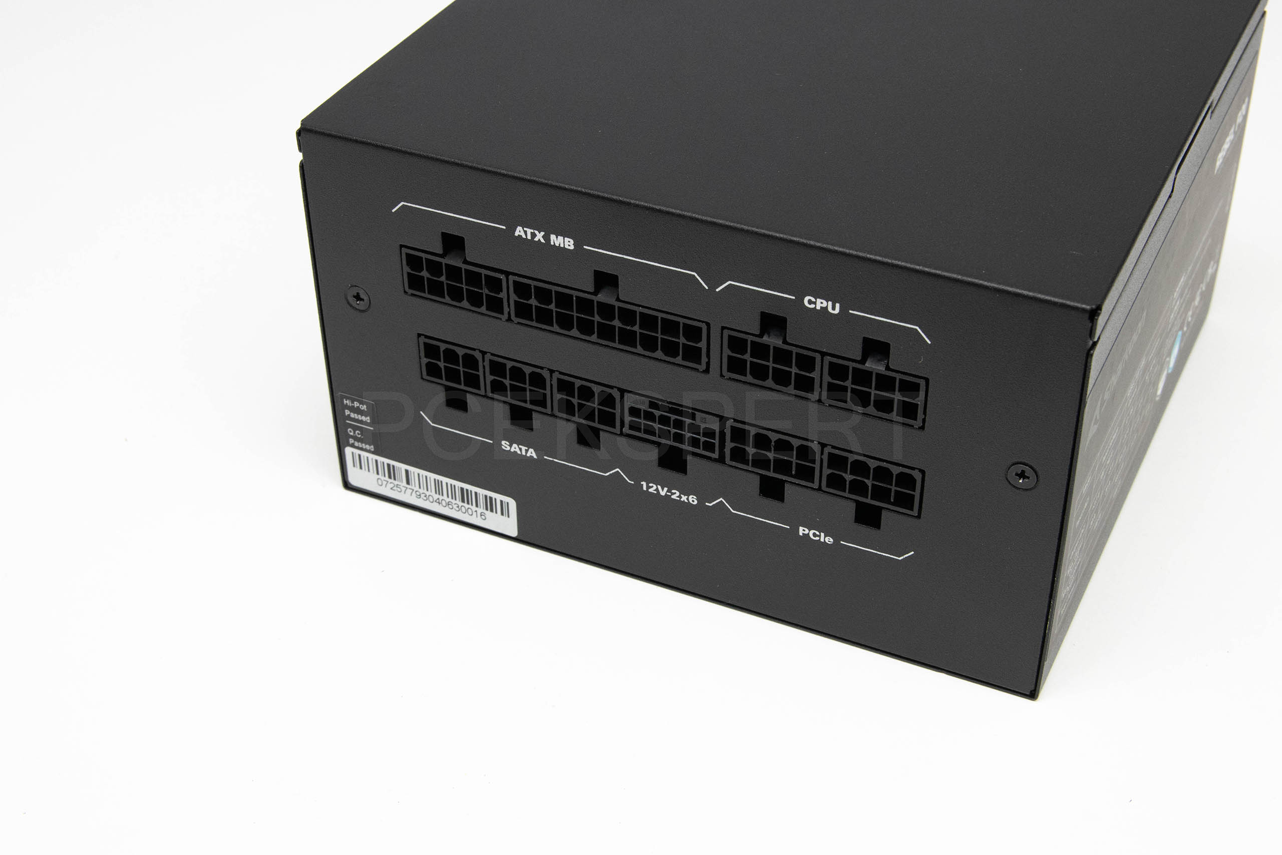

Kao što smo već vidjeli, napajanje je potpuno modularno pa kod slaganja računala ne treba biti nepotrebnih kabela u kućištu, a oni koji trebaju bii su tanki i lako ih je aranžirati. Svi su konektori kao i utičnice dobro napravljeni i problema kod spajanja i odspajanja nismo imali. Utičnice su aranžirane u skupine i označene i zapravo ne možete pogriješiti kod spajanja, čak i početnici.
Svi su kabeli dovoljno dugački da dosegnu utičnice na pločama i u najvećim kućištima. Kompaktne dimenzije napajanja omogućuju smještaj i u manja kućišta, a pri tom u mid towerima ne bi trebalo biti problema s kavezom za diskove koji se često nalazi ispred napajanja na dnu kućišta. Proizvođač daje samo dvije godine jamstva na proizvod što je relativno malo, jer konkurencija kao Sharkoon ili slični daje i 10.

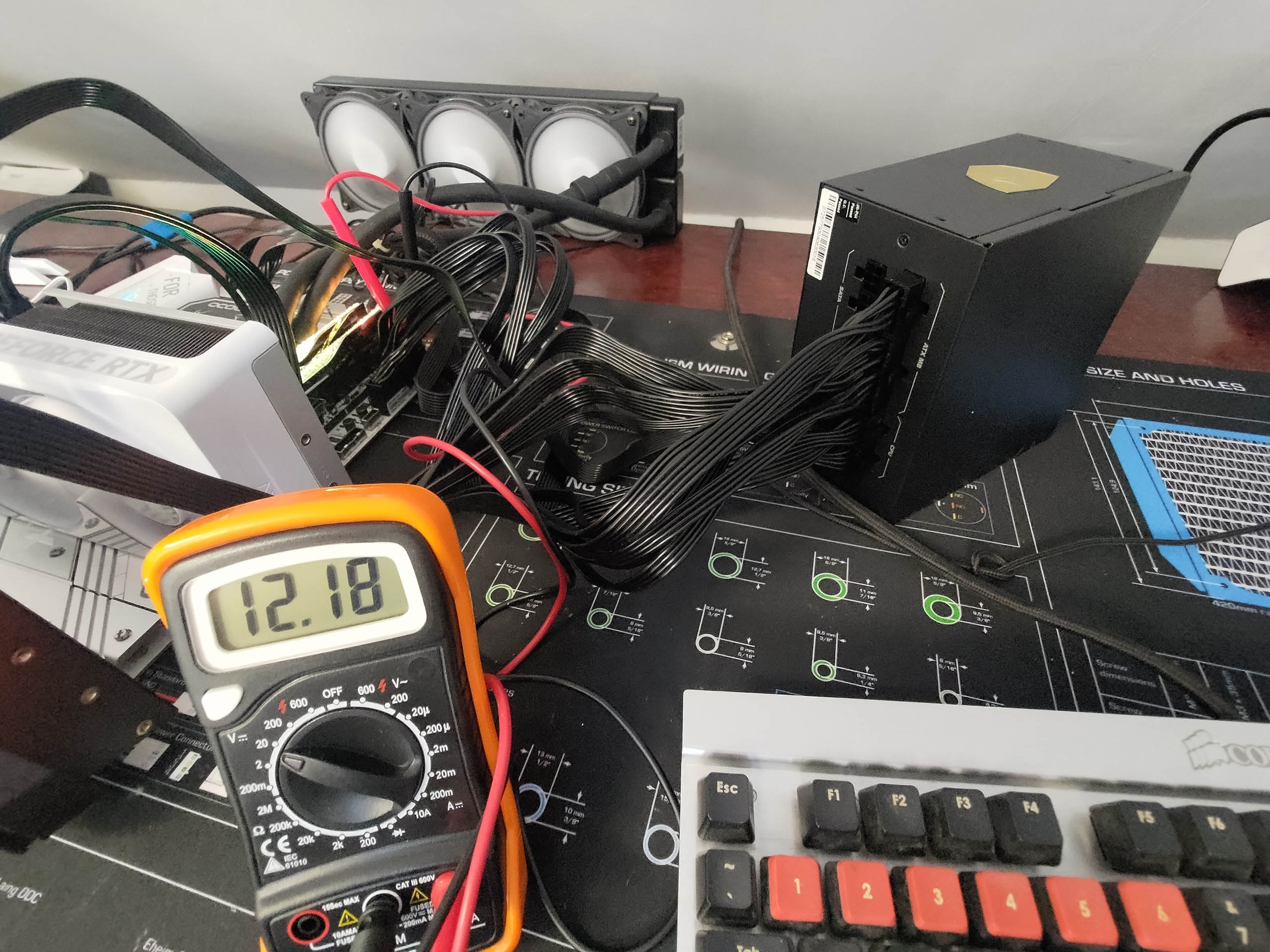

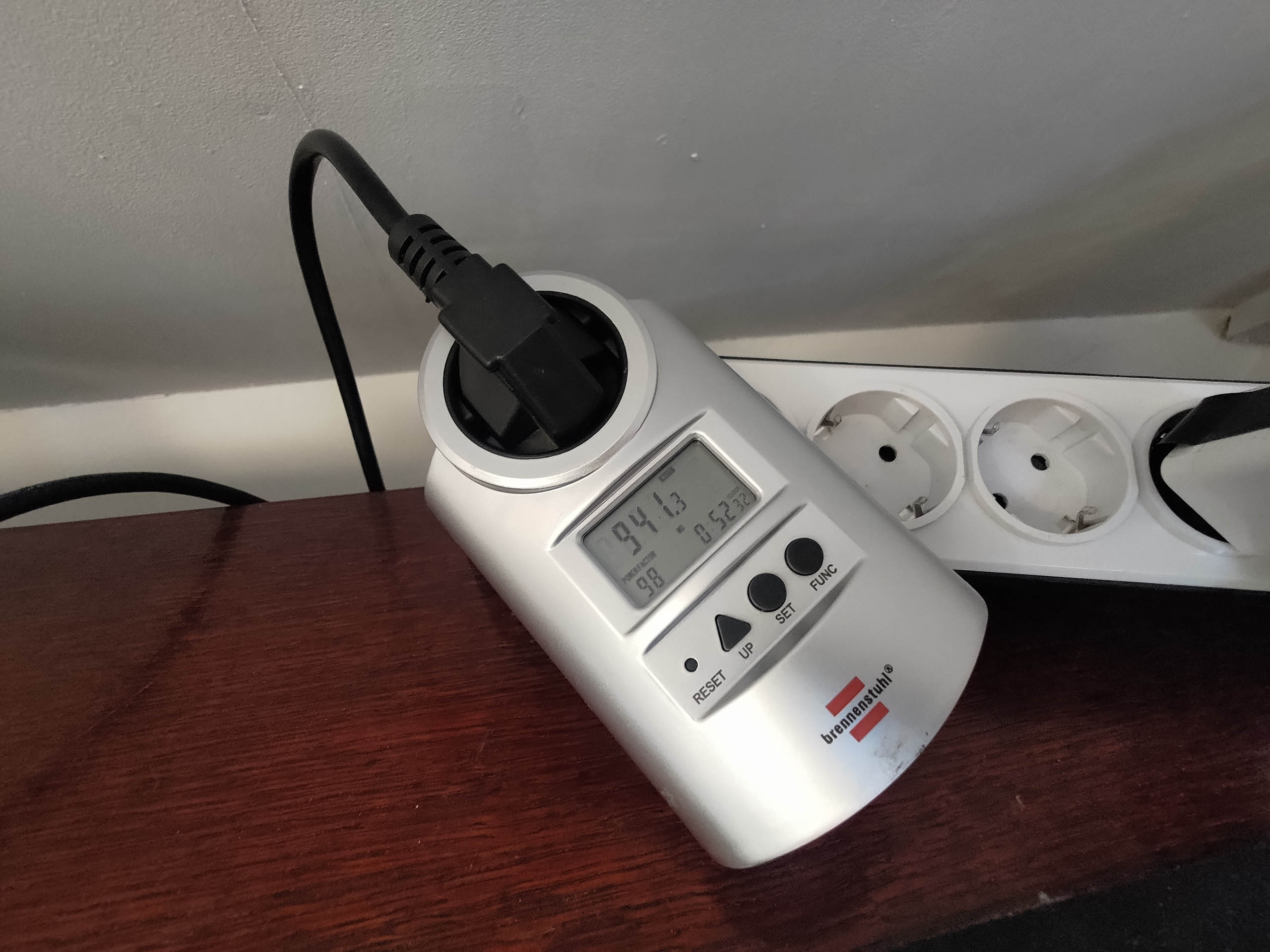

Kao i kod testa Endorfy Supremo FM6 1000W napajanja, testna se platforma sastojala od Asusove ROG Strix X870-A Gaming WiFi ploče, AMD-ovog Ryzen 9 9950X procesora, te dvije grafičke kartice – Gigabyte RTX 5080 AERO OC i Gigabyte RX 9070 XT Gaming OC. Takav stroj je na maksimalnom opterećenju pod Power testom u OCCT-u “iz zida” vukao 950 W što je blizu maksimuma napajanja. Napon smo mjerili uređajem Tactix 403001, a potrošnju energije iz utičnice Brennensthul PM 231 E uređajem.

Kao što vidimo, +5V i +3,3V vodovi imaju odličnu naponsku kontrolu i minimalni je pad zabilježen samo na 3.3 V. +12V vod ima malo viši napon nego što bi to voljeli vidjeti, ali pri tom jako uzornu kontrolu napona. Pad na 950 W opterećenja iznosi samo 0,25% što je izvrsna vrijednost. Sharkoon je očito izabrao jako dobru platformu za svoja najbolja napajanja kakve se ne bi posramili ni puno razvikaniji proizvođači.

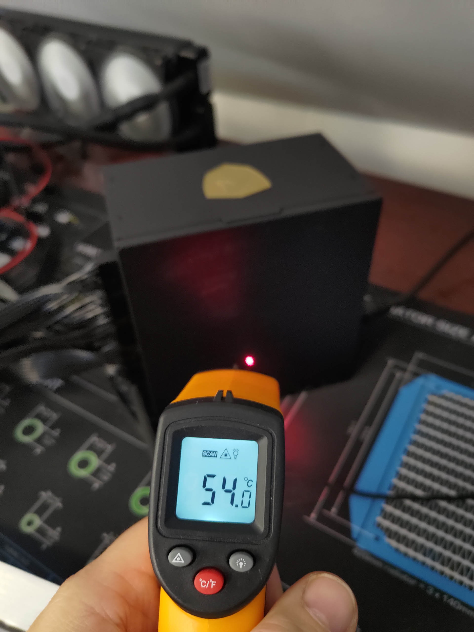

Zagrijavanje pri dužem opterećenju nije izrazito visoko i ventilator tu odrađuje jako dobar posao. Na dnu smo napajanja zabilježili površinsku temperaturu od 54°C, a unutarnje su komponente vjerojatno nešto toplije. Ventilator na maksimumu nije jako bučan i svakako ga nadglasavaju grafičke kartice i AIO.
