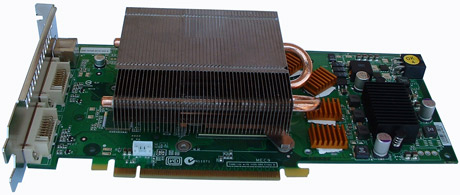

Hladnjak vizualnim identitetom potvrđuje pripadnost AC klanu, a svojim dimenzijama pokazuje ozbiljnu namjeru vrhunskog hlađenja. Baza hladnjaka je izrađena od bakra odlične završne obrade, na koju se nastavlja 6 toplovodljivih cijevi zaduženih za prijenos topline na aluminijski hladnjak. Ventilator zatim tu toplinu otpuhuje preko rebara hladnjaka van kućišta - koncept već provjeren i dokazan nebrojeno puta u praksi. Ostali podaci vezni uz sam hladnjak nalaze se u tablici:
Heat Sink 152(L) x 90(W) x 30(H) mm
Fan 141(L) x 120(W) x 28(H) mm
Overall Dimensions 152(L) x 120(W) x 30(H) mm
Rated Fan Speed 500 - 2000 RPM
Power Consumption 0.13 Amp.
Air Flow 9.82 CFM / 16.7 m3/h
Weight 262 g
Noise Level 0.4 Sone
Thermal Resistance 0.39°C/Watt
Thermal Interface Material Pre-applied MX-1 Paste
Warranty 6 Years

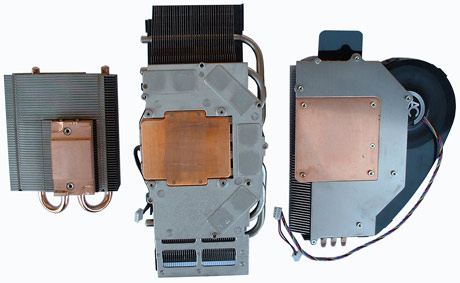

Masivna baza hladnjaka bez problema može pokriti i glavni procesor, a AC je mislio i na hlađenje memorije pa tako hladnjak naliježe na memorijske čipove s gornje strane kartice. Za modele kartica s čipovima na obje strane PCB-a predviđen je i dodatak za njihovo hlađenje koji se montira sa suprotne strane grafičke kartice pružajući i adekvatno hlađenje memorijskih čipova.
Accelero na nudističkoj plaži
Zbog same konstrukcije ventilatora i hladnjaka nakupljanje prašine nije pretjerano pa je mogućnost demontaže ventilatora i plastičnog pokrova dobrodošla, ali ne i nužna opcija. Uklanjanjem tih dijelova pojavljuje se hladnjak u svoj svojoj veličini i masivnosti, zorno pokazujući sve atribute.

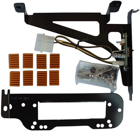

Kao što smo i napomenuli, u pakiranju dolazi i metalni podložak za grafičke kartice s memorijom na obje strane PCB-a, kao i svi potrebni vijci, termalne podloške za memoriju i upute za instalaciju. Ništa spektakularno, ali dostatno za puštanje u pogon. Montaža hladnjaka je prilično jednostavna, dovoljno je skinuti originalni hladnjak, nabaciti Accelero na njegovo mjesto i pričvrstiti vijke. Za testnu platformu i opipavanje performansi oba hladnjaka poslužila nam je nVidia GeForce 7900GTX grafička kartica, o čemu nešto više tokom testa.

Brza i jednostavna montaža prošla je bez problema i zvijer od grafičke kartice se pojavila u novom ruhu spremna na izazove. Same rezultate testiranja ostavljamo za nešto kasnije, vrijeme je da pogledamo što nam nudi konkurencija.

Toplinske cijevi postaju obavezan dio folklora pri izradi hladnjaka za grafičke kartice pa ni ovaj primjerak ne odbacuje njihovu pomoć. Konceptualno, ovaj hladnjak se oslanja na isti princip hlađenja kao i Accelero X1. Bakrena baza hladnjaka preuzima na sebe toplinu s GPU-a i prenosi je preko toplovodnih cijevi na aluminijska rebra, gdje na scenu stupa ventilator koji tu toplinu odnosi u nepoznato. Osnovne značajke i dimenzije:

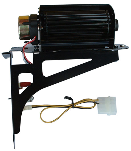

Cross-flow ventilator iz paketa već samom svojom pojavom obećava puno buke, ovakve konstrukcijske akrobacije nisu donijele previše uspjeha kod korisnika. Naponski priključak je standardni, što dozvoljava njegovo priključivanje na npr. matičnu ploču pa ste u mogućnosti nadzirati njegovu brzinu i putem BIOS-a ako Vam to ploča dozvoljava.

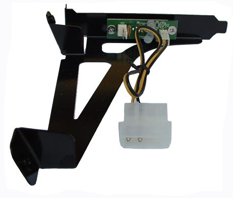

Dodatna jedinica za kontrolu brzine vrtnje ventilatora (samo u plus verziji) se montira na stražnju stranu kućišta, a ona je i glavni izvor problema s kojima ćemo se susresti kasnije na testu. Njezina funkcija je dvostruka, osim kontrole brzine služi i kao nosač držača ventilatora što u prijevodu znači puno šarafljenja...

Proučavanje manuala brzo dovodi do gore pokazanog rješenja pa nakon raznih kombinacija i isprobavanja kuda koji vijak ide, napokon dolazimo do krajnje vizije proizvođača. Ovako montiran ventilator se preko kontrolne jedinice priključuje na standardni molex konektor na napajanju pa treba voditi računa o slobodnom priključku. Prije nego se bacimo na montiranje hladnjaka i puštanja u pogon red je da bacimo oko i na opremu.

Osim gore spomenute jedinice za kontrolu, u opremi pronalazimo i držač za ventilator, vijke i podloške za sve tipove grafičkih kartica, kao i pasivne hladnjake za memorijske čipove. Kako je ovaj hladnjak dimenzijama puno manji od Accelera, on ne naliježe na memoriju pa je prisutnost ovih ježeva u pakiranju neophodna.

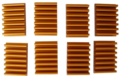

Pasivni hladnjaci za memoriju dolaze u dovoljnom broju i pričvršćuju se pomoću samoljepljivih termalnih podložaka. Svoju funkciju hlađenja ispunjavanju solidno, oko njih nema previše posla i problema prilikom montaže, što se ne bi moglo reći i za sam hladnjak...

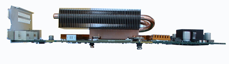

Zbog mogućnosti montaže hladnjaka na sve tipove grafičkih kartica prvo je potrebno na njega pričvrstiti držače za odgovarajući tip proizvoda pa tako opremljen hladnjak pripasati na grafičku karticu. Kompaktnih dimenzija i oblika ne zauzima previše prostora pa ne predstavlja preveliku prepreku strujanju zraka u kućištu.
Pogled s boka

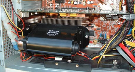

Zamisao proizvođača ovog hladnjaka je bila da se držač ventilatora pričvršćuje odmah ispod grafičke kartice tako da sam ventilator naliježe na pasivni dio hladnjaka i tako odvodi toplinu s njega. Ali, problem je u grafičkim karticama koje imaju dvostruki lim za pričvršćivanje na kućište tako da se onda držač mora smjestiti dva mjesta ispod samog hladnjaka, što možete vidjeti na slijedećoj slici.
Ventilator i nije na mjestu...
Kako se i vidi na slici, ventilator je par centimetara niže od zamišljene pozicije i ne leži na samom pasivnom dijelu hladnjaka tako da to i nije njegova idealna pozicija. Ovo treba uzeti u obzir prilikom razmišljanja o kupovini ovog hladnjaka, a i njegovi rezultati na našem testu pokazuju poveliku razliku naspram originalnog hladnjaka na GF 7900GTX kartici ili Accelera X1.
