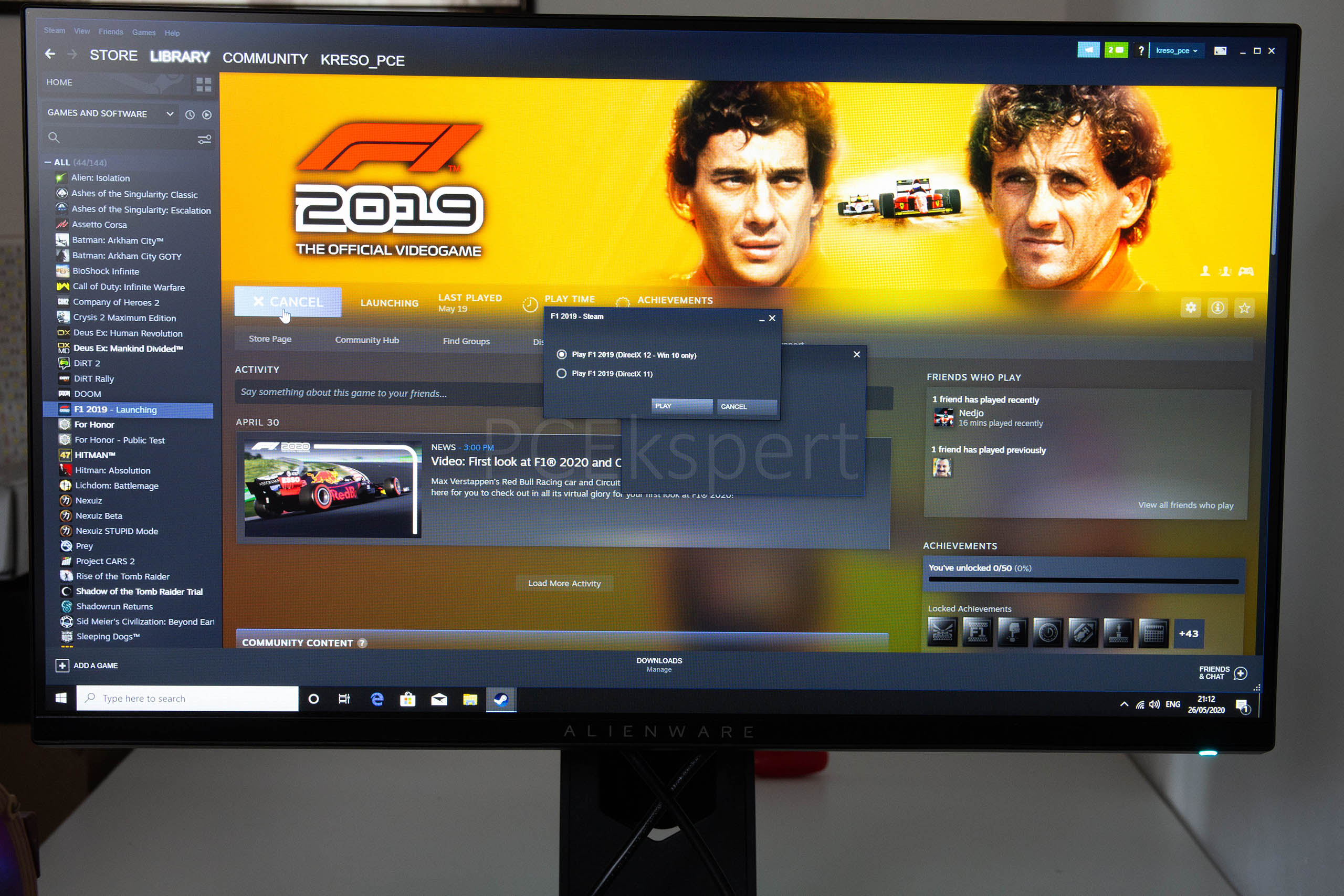

Monitor samo testirali uz pomoć Gigabyteove Radeon RX 5700 XT Gaming OC grafičke kartice koja je pogodna za iznimno visoki framerate u modernim igrama. Prije nego se dotaknemo mjerenja kolorimetrom, komentar na ono što vidimo okom, u radu, surfanju i igri. Slika je zadovoljavajuće oštra u svim uvjetima, a piksele vidimo jedino ako se dosta približimo (vidljivi postaju na oko 20 centimetara na statičnoj slici). Prikaz boja je dobar, kontrast solidan, baš kao i osvjetljenost. Primjetnog ulaznog kašnjenja nema, a kod igara je razlika između 4, 2 i 1 ms GtG odziva vidljiva jedino kod pojavljivanja sitnih artefataka na 1 ms. 2 ms odzivno vrijeme je najbolja opcija. Izraženog ghostinga nema, kao ni inverzije te pojave, a za preciznija mjerenja nemamo opremu. Kutevi gledanja su odlični i ovo je gamerski monitor kojim će biti zadovoljni svi oni koji žele bolju sliku koju samo IPS može dati naspram ispranog TN-a. [ichart headers="ID, MIPS" title="RX 5700 XT (1920 x 1080 @ 240 Hz)" htitle="Average FPS" labels="F1 2019, Far Cry 5, For Honor,Ghost Recon Breakpoint (Vulkan), Hitman, Strange Brigade (Vulkan), The Division 2" values="178,120,167,143,171,106" colors="red,green,orange,blue,yellow,cyan" height="500"] Ove igre su nam poslužile za testiranje monitora i fluidnosti igre s uključenim FreeSyncom i u rasponu od 48 do 240 Hz. Prosječan je framerate kao što vidimo bio vrlo visok, a užitak u igri odličan jer su sve igre bile na maksimalnim grafičkim postavkama. Užitak igre je na najvišem nivou. Nema tearinga, a visoka brzina osvježenja slike daje izvrsnu fluidnost, bez ulaznog kašnjenja i sv velikom brzinom odziva na za ovaj monitor optimalnih 2 ms.
