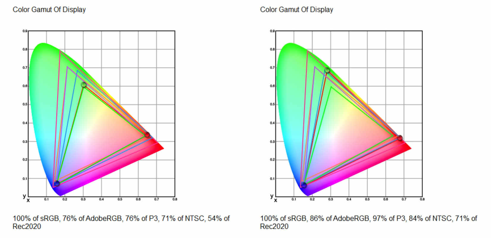

Gamut boja je solidan – posve je pokriven sRGB, monitor može prikazati 76% boja iz AdobeRGB kolornog prostora kad je postavljen na sRGB, odnosno 86% kad je postavljen na Native uz Warm postavku temperature boje. Prema ovim mjerenjima, ispada da bi ovaj monitor zapravo bilo bolje koristiti u običnom, Native načinu rada, nego u sRGB-u.

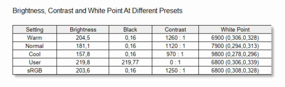

Neobično je kod ovog monitora što je defaultna temperatura boje za uobičajeni način rada (znači, kad je odabran Panel Native) zapravo Warm, a ne Normal. Još neobičnije je to što je i ta Warm (topla) temperatura zapravo prehladna! Standardna temperatura bijele za monitore je 6.500 K, a kod ovog monitora Warm je 6.900, Normal 7.900, a Cool 9.800. Kod sRGB postavke nije moguće birati temperaturu boje, a kod tog profila naš kalibrator izmjerio je 6.800 K, što je najbliže od navedenih temperatura, ali i dalje malo prehladno.
S obzirom na to da monitor podržava ručno određivanje R, G i B komponenti, temperatura boje može se spustiti, kako bi bila na standardom definiranih 6.500 K, no bez kalibratora (ili barem boljeg fotoaparata, s prikazom temperature kod ručnog određivanja balansa bijele), to ćete raditi napamet.

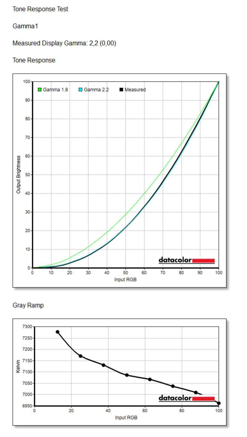

Spomenuli smo da vrijednosti game nisu navedene. Kalibratorom, kad je monitor postavljen na Warm temperaturu boje, izmjerili smo da Gamma 1 iznosi standardnih 2,2, praktički bez ikakvog odstupanja, no tonalitet bi trebao biti nešto bolji – tamniji tonovi su hladniji nego svjetliji, i to za tristotinjak Kelvina. Gamma 2 je 2,0 (uz odstupanje od 0,01), a Gamma 3 je 2,4 bez odstupanja. I kod ove druge dvije game bilo je odstupanja u temperaturi boje pri različitim tonovima sive.

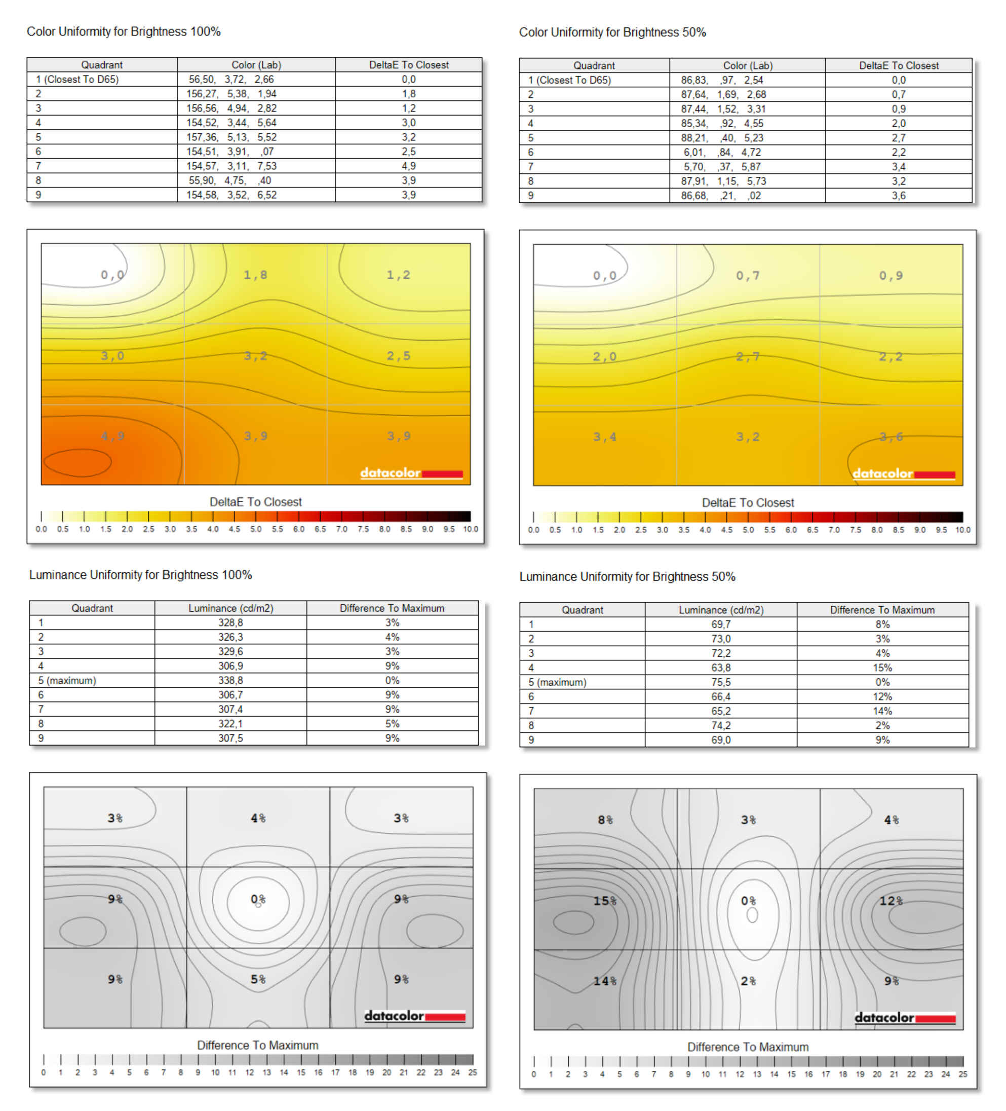

Uniformnost boje po ekranu je dobra, no uniformnost svjetline trebala je biti bolja.
