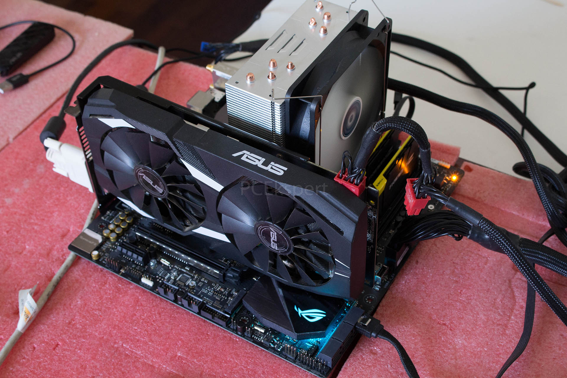

Hladnjak testirali na Asusovoj Crosshair VI Hero ploči na koju se instalira tako da se nosači okrenu prema unutarnjoj strani, a backplate se koristi originalni koji dolazi uz ploču. Sve što je potrebno su četiri kompatibilna vijka i hladnjak je siguran i čvrst na IHS-u s dobrim i pravilnim nasjedanjem. Isprobali smo ga s tri procesora - Ryzen 7 1800X, Ryzen 3 1300X i 1200. Uz AMD platformu, isprobali smo ga naravno i na Intelovoj i to s i7 6700K procesorom za koji imamo bazu ranije testiranih hladnjaka pa će biti potpunija usporedba. Na LGA1151 se također jednostavno instalirava, a koristimo priloženi backplate.

Kao što smo napisali na prošloj stranici, hladnjak smo testirali na AMD i Intel platformama. AMD su predstavljali Ryzeni 7 1800X, 3 1300X i 1200. S Intel strane je tu bio i7 6700K procesor, kojem ploče forsiraju visoki napon od 1.3 V kada se korisnti XMP profil memorije. Hladnjah je zbog toga imao vrlo težak zadatak, baš kao i svi ostali s kojima smo ga usporedili. Rezultati su dobiveni očitavanjem vrijednosti maksimalne zabilježene temperature u HWiNFO64 aplikaciji pod opterećenjem (Load), u trajanju od sat vremena OCCT-ovog CPU testa koji izvlači maksimum iz procesora. Vrijednosti buke koju navodimo u članku smo dobili mjerenjem uz pomoć Z5 Compact smartphonea (Android 7.0) i SoundMeter aplikacije.
