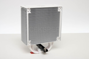

Freezer 36 dolazi u pet različitih izvedbi što crnih, što bijelih, a pred nama je A-RGB White verzija koja spada u Polar White liniju proizvoda. Hladnjak je standardne tower konstrukcije, napravljen od aluminijskih narezanih limova, te bakrenih toplovodnih cijevi s direktnim kontaktom. Limovi i cijevi nisu lemljeni. Cijeli je hladnjak pobojan u bijelu boju, a dimenzija je 104 x 126 x 159 (D x Š x V), te mase 917 grama.
Na vrhu hladnjaka je puna aluminijska ploča s Arctic natpisom i vijcima koji ju drže za hladnjak. Na dnu se nalaze četiri toplovodne cijevi promjera šest milimetara koje imaju direktnu kontaktnu površinu s IHS-om procesora. Cijevi nisu iznimno glatke, no MX-6, ili neka druga pasta će popuniti sve nesavršenosti.

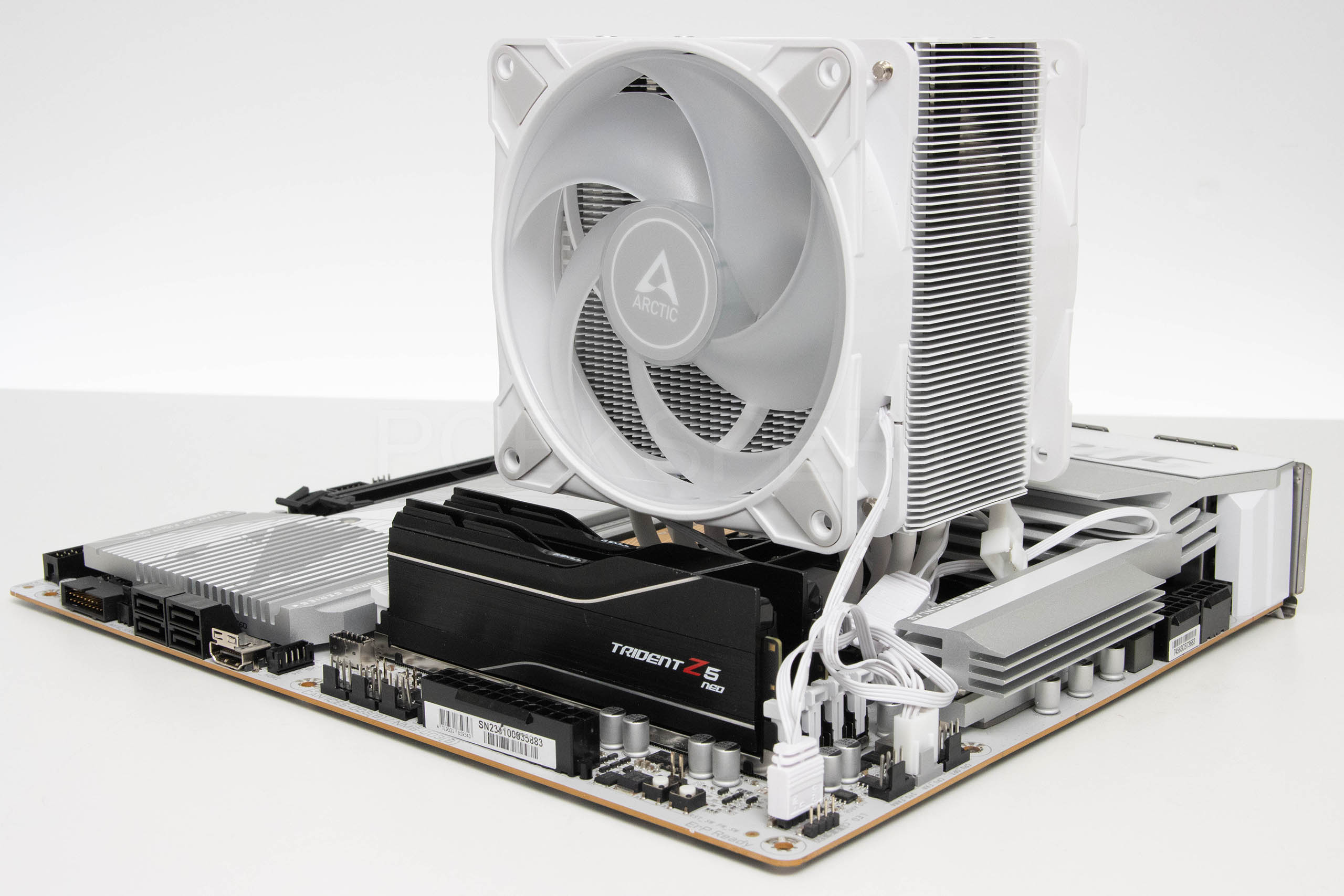

Kao što smo vidjeli, postavljanje ventilatora je iznimno lagano, a hladnjak je standardnih dimenzija i s dva ventilatora. To znači da neće smetati VRM hladnjacima, ili oni njemu, a sviđa nam se i popuno bijela boja. Naravno, šuma kabela je neizbježna, pa će biti potrebno spretno aranžiranje i skrivanje istih.
Ono što nam se manje sviđa kod ove bijele izvedbe Freezera 36 su crni odstojnici, crne grede i crni nosač koji se nalazi na samom hladnjaku – zašto i to nije moglo biti bijelo? Bilo kako bilo, instalacija na AM5 socekt je iznimno jednostavna. Na nosač koji dolazi s pločom se postave se plastični odstojnici i grede na njih, koje se onda vijcima pričvrste. Hladnjak bez ventilatora postavljamo na grede i pričvršćujemo ga vijcima za njih.
Montaža na Intelove ploče je tek malo kompliciranija jer je potrebno postaviti i donji nosač. Nakon montaže hladnjaka je potrebno postaviti ventilatore i to je to. Bit će lako i početnicima. Hladnjak kao što vidimo nije velik, i stat će na svaku ploču, bez da VRM hladnjaci smetaju ventilatoru. Uz to se i lijepo uklopio na bijelu testnu Gigabyte X670E Aorus Pro X.
