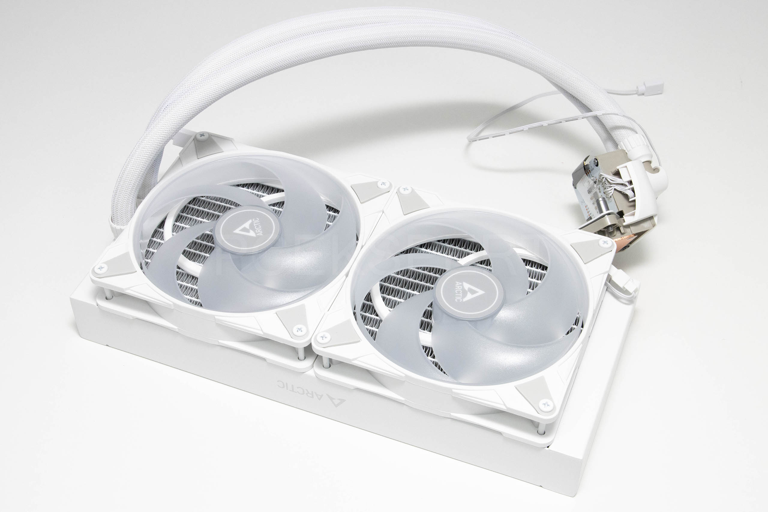

Liquid Freezer III 280 A-RGB White je kompletan u bijeloj boji i izgleda odlično! Sviđaju nam se bijeli ventilatori s lopaticama od mliječne plastike koje osvjetljavaju A-RGB LED-ice, sive gume na njima koje eliminiraju prijenos vibracija, zatim debeli bijeli radijator s Arctic natpisom na sebi, kao i opletene bijele cijevi unutar kojih su provučeni i svi kabeli za ventilatore pa nema nepotrebne šume kabela. Uz to, i poklopac pumpe s A-RGB LED osvijetljenim ventilatorom izgleda odlično, no njega će te vidjeti malo kasnije. Hladnjak iz tvornice dolazi uvelike pripremljen za instalaciju i to je nešto što će većina korisnika cijeniti.
Radijator je aluminijski, standardne konstrukcije i kao što smo rekli cijeli pobojan u bijelu boju. Dimenzije su mu 317 x 138 x 38 milimetara. Vidimo po tih 38 milimetara da je deblji (najčešće su debeli oko 25 milimetara), pa treba paziti da u kućištu imamo dovoljno mjesta za ukupnu debljinu od 65 milimetra koliko ima s ventilatorima. Ukupna masa hladnjaka je visokih 1.765 grama. Cijevi u radijator ulaze pored ventilatora, a dugačke su 450 milimetara. Unutarnji promjer im je 6, a vanjski 12,3 milimetra, po njima su provedeni kabeli za napajanje ventilatora i LED osvjetljenja, a onda je sve zaštićeno i zatvoreno bijelim “rukavom” od najlonskog konca.
Radijator dolazi s dva tvornički ugrađena P14 PWM A-RGB ventilatora dimenzija 140 x 140 x 27 milimetara, a na poleđini ima mjesta za još dva. Ventilatori imaju Fluid Dynamic ovjes, vrte se između 200 i 1.900 okretaja u minuti te imaju maksimalan zračni pritisak od 2.0 mmH2O. Maksimalni protok zraka je 69,90 CFM-a ili 117 kubnih metara zraka u satu. Meterk MK09 uređajem smo izmjerili maksimalnu buku od 41,2 dB(A) na udaljenosti od oko 50 centimetara što je čujno, no ne i bučno.

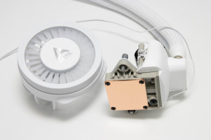

Pumpu za tekućinu je razvio sam Arctic i u svakoj ju generaciji malo poboljšaju. Brzina vrtnje joj je između 800 i 2.800 okretaja u minuti te nije bučna. Kao što vidimo sa slike orijentacija joj je vertikalna, a sastoji se od kućišta s kanalima za vodu te propelera koji tjera vodu kroz cijevi, radijator te nazad prema bakrenoj hladnoj ploči. Na unutarnjem dijelu se nalazi i elektronika kao i konektor na koji spajamo kabel za napajanje pumpe i ventilatora.
Hladna ploča, tj. bakrena baza koja služi za kontakt s IHS-om procesora i prijenos topline, s unutarnje strane po običaju ima mikro kanaliće kroz koje teče tekućina, a koji efikasnije prenose toplinu. Baza je dobro obrađena i zadovoljavajuće je glatka. Ukupne dimenzije konstrukcije vodene pumpe s poklopcem su 108,5 x 68,5 x 91 milimetar – poprilično.
“Party piece” ovoga hladnjaka je i A-RGB ventilator za VRM hladnjake koji se nalazi unutar zgodno dizajniranog plastičnog kućišta koje se magnetnim kopčama drži za vijke kojima pričvršćujemo kućište pumpe za mehanizam. Ventilator koji se nalazi ispod zaštitnog poklopca se vrti između 400 i 2.500 okretaja u minuti, te ima 12 A-RGB LED-ica u sebi. Kućište je dizajnirano tako da ventilator s gornje strane uzima zrak, a ispušta ga kroz posebno dizajnirane kanale prema VRM hladnjacima. Hlađenje VRM-a znamo da ima veliku ulogu kod stabilnosti prilikom overclockinga, a i malo produžuje životni vijek ključnim komponentama ploče.

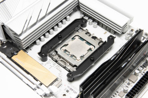

Instalacija na AMD AM5 socket prolazi jednostavno. Potrebno je na postojeću ploču postaviti plastične odstojnike, metalne grede i sve pričvrstiti vijcima. Nakon toga postavljamo kućište pumpe koje ima dva vijka te ga tako pričvršćujemo za spomenute metalne grede. Na kraju samo prikopčamo jedan od dva kabela koji želimo koristiti (mi smo onaj s tri konektora da možemo pratiti sve zasebno), te postavljamo kućište VRM ventilatora.
Ovaj je hladnjak specifičan po tome što sjeda u offsetu na IHS AMD-ovih procesora. Naime, topla točka AMD-ovih procesora se ne nalazi u sredini IHS-a već malo niže pa su u Arcticu tako odlučili i pozicionirati hladnjak. U kombinaciji s tim da cijevi moramo okrenuti prema dolje, stvara se problem nekompatibilnosti s većim hladnjacima na prvom M.2 slotu. Stoga je Arctic izdao listu kompatibilnih matičnih ploča pa ju svakako provjerite prije nabavke.
