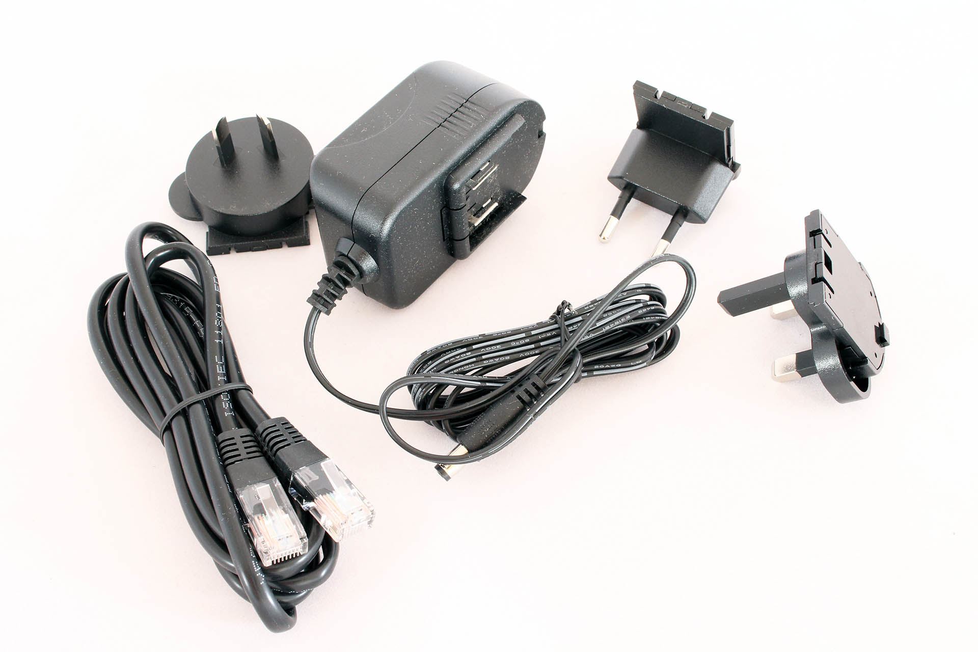

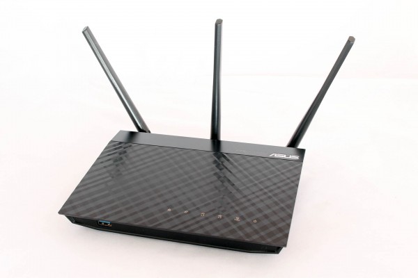

Kada otvorimo kutiju dočeka nas uredno složen router sa tri odvojive antene, adapterom za struju i jedan i pol metarskim mrežnim kablom, sve u vrlo crnoj boji ili bolje rečeno u crnom odsustvu boje.

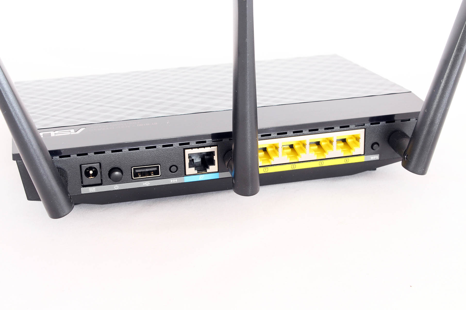

Sam router je vrlo ugodan oku sa kombinacijom izgleda brušenog metala, ugljičnih vlakana/dijamanta i srebrnim slovima ASUS u gornjem desnom kutu na inače plastičnom kućištu. Jedina druga prisutna boja je plava a dolazi od ledica koje indiciraju redom aktivnost na žičanoj mreži, vezu na Internet, aktivnost na USB 2.0 ili 3.0, aktivnost na WLAN-u i zadnja koja nam govori da li je uređaj uopće upaljen. S prednje strane nalazi se jedan ali vrijedan USB 3.0 port dok je na stražnjoj stani stavljen USB 2.0 uz prekidač za paljenje/gašenje, gumb za reset i gumb za WPS. Tu je i WAN ethernet port i 4-porta za Gbit ethernet. Sa svih strana osim prednje i gornje, nalaze se otvori za hlađenje kroz koje se vidi tiskana pločica (PCB) sa elektronikom.
Zbog ovoga se čini da će se ovaj router dosta dobro hladiti postavili ga mi uspravno na zid ili ga položili na gumene nožice. Vrlo je vjerojatno da će te ovaj uređaj lako uklopiti u „folklor“ dnevne sobe, uz druge jednako crne spravice bez kojih vaš kućni medija-centar-hram-zabave ne bi bio ono što je. Ispravljač napona je klase efikasnosti „V“ i daje istosmjernu struju napona 12V i jakosti 1,5A što znači da bi router mogao povući i do 18W što pak opravdava brigu oko hlađenja. U kutiji je još i brošura koja nam omogućava da se registriramo kod proizvođača radi podrške i ostvarivanja proizvođačke garancije.
