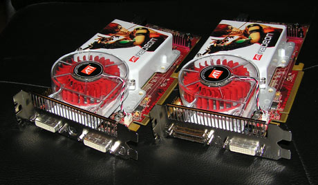

Premda nam je na test iz ATI-ja pristigao cijeli Crossfire sistem s dvije X1900 kartice, mi smo se odlučili fokusirati na testiranje model najjačeg model X1900 XTX, dok smo pregled Crossfire ostavili za kraj članka. Naime, premda Crossfire možda zvuči opako, držimo da se, kao i u slučaju SLI-ja, ne radi o nekakvoj revolucionarnoj tehnologiji pa mu stoga i ne pridajemo posebnu pažnju.

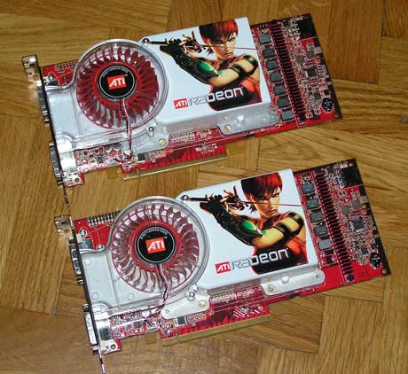

Braco i seka - X1900 XTX gore, X1800 XT dole
Kao što je moguće vidjet na priloženim fotkama, X1900 XTX i X1800 XT su vrlo slične kartice. Jedina vidljiva fizička razlika je pojačan sklop za napajanje kartice koji bi čipu i memoriji trebao osigurati jače napajanje. Kao i u slučaju Radeon X1800 XT, nova kartica je prilično zahtjeva po pitanju potrošnje pa vam ne preporučujemo nabavku ako nemate ili niste spremni nabaviti kvalitetno napajanje od 400 ili više vata.

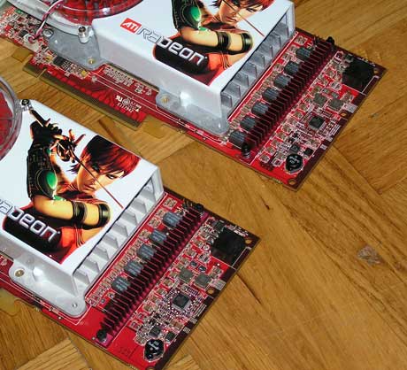

Gabariti čipa su, kako što je bilo i očekivati s obzirom na arhikturu, porasli, a totalna "zapremina" tranzistora promjenila se za 64 milijuna - 320 na 384 milijuna. R580 čip je isto tako proizveden 90-nanometarskim procesom tvrtke TSMC pod imenom Nexsys. Na modelu X1900 XTX također je ugrađena nešto brža, 1.1-nanosekundna memorija GDDR3 kako bi se akomodirao viši radni takt.
X1900 XTX (gore) ima pojačan sklop za napajanje

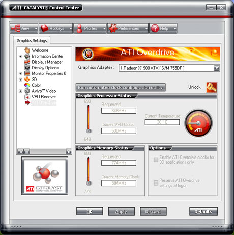

Premda je riječ o referentnoj kartici, implementiran je power management

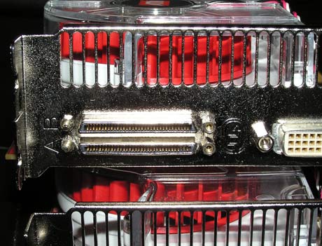

Nova Crossfire platforma predstavljena je neko vrijeme nakon predstavljanja Radeona iz serija X1800. Premda je u to vrijeme i nama stigla u ruke za testiranje, dobili smo premalo vremena za njenu analizu, a kako nam sama tehnologija nije nešto što nas baca u trans, članak o novom Crossfireu se nikada nije niti pojavio online.
Novi Crossfire konektor
Cijela priča s novom verzijom Crossfirea bazirana je na činjenica da su na novim karticama iz serije X1k implementirani dual-link DVI transmiteri koji omogućavaju postizanje izuzetno visokih rezolucija. Problem s ograničenom vertikalnom frekvencijom osvježavanja tako je elegantno riješen, ali su se zato pojavio jedan drugi problem. Kao što je moguće vidjeti na gornjoj fotki, novi Crossfire ima i novi Crossfire konektor na "Master" kartici. Već smo prije rekli da nam se način povezivanja kartica preko kabela čini jako nefleksibilnim i trapavim, no na novom Crossfireu cijela priča dobija još lošiji ton. Novi je kabel za povezivanje kartica izuzetno debeo i rigidan tako da je prava tlaka spojiti sve konektore na odgovarajuća mjesta. Imajte na umu da mi nismo prvi koji smo ovaj kabel rabili za testiranje tako da je svježa, tvornička, verzija vjerojatno još mnogo tvrđa.

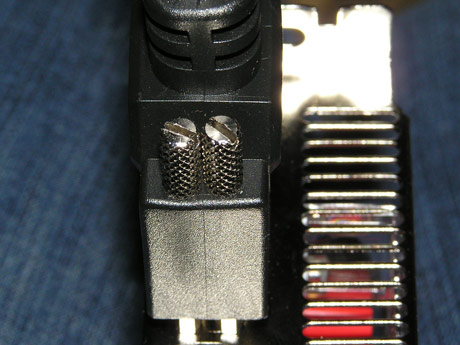

Zavijanje konektora je neviđena muka
Kompozitni se konektor na grafičku karticu fiksira pomoću čak četiri vijka, po dva na svakoj strani konektora. Premda su vijci imaju oblik koji asocira na to da ih je moguće zavijati prstima, to je daleko od istine, barem ako želite da vam konektor bude prvičvršćen na karticu kako treba, tako da je uporaba ravnog odvijača više nego preporučljiva. Dokaz da se radi o prilično problematičnom mehanizmu je i činjenica da je većina ovih vijaka na našem testnom sistemu bili potrgana tako da samo kabel fiksirali uz paljenje svijeće na Kamenitim vratima i kratkom molitvom gospodinu Murphyu.

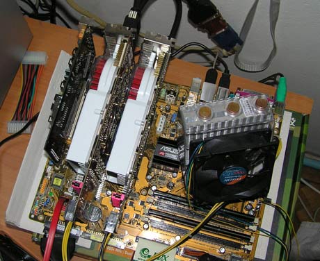

Crossfire konfa u akciji
Kao podloga grafičkim karticama isporučena je Asusova ploča A8R-MVP, bazirana na ATI-jevom čipsetu Xpress 200 Crossfire Edition. Zajedno s pločom isporučen je i Athlon 64 X2 3800+ kojeg smo rabili za potrebe testiranja Crossfirea. Prije nego što bacimo pogled na rezultate testova, valja napomenuti kako je Crossfire sistem koji smo imali prilike testirati prilično bučan, što nismo očekivali s obzirom na prilično tih rad samo jedne X1900 kartice.

Kao što smo i spomenuli u komentaru testnog sistema, na Crossfire konfiguraciji smo uspjeli izvrtiti novi 3DMark, a našli su se tu rezultati "starog" Radeon X1800 XT. Ono što valja imati na umu je da ovo nije standarni 3DMark 2006 rezultat budući da smo isključili testove koji mjere brzinu procesora. S obzirom da se u ovom slučaju bavimo samo grafičkim karticama, oni su potpuno nevažni u cijeloj priči.
