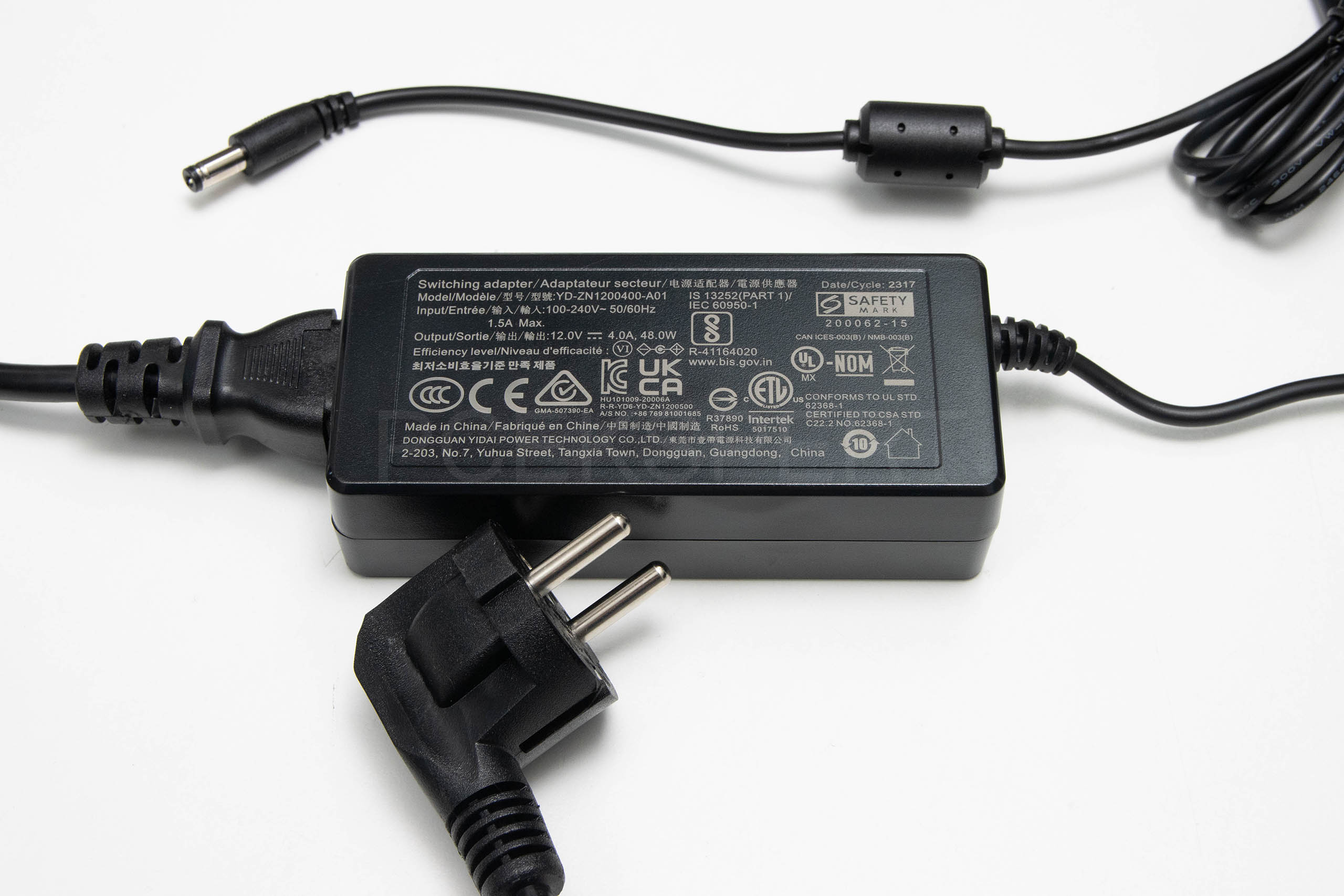

U unboxing videu ste mogli vidjeti da monitor dolazi u relativno tankoj kutiji na kojoj se nalaze sve relevantne informacije, a kupcima će odmah u oči upasti 100 Hz i FreeSync. Monitor je smješten u debeli stiropor i uz njega dolazi strujni adapter (12 V, 4 A, 48 W), dva napojna kabela (EU i UK), HDMI kabel, nosač, te knjižica s uputstvima. Inače, deklarirana prosječna potrošnja je oko 18 W.

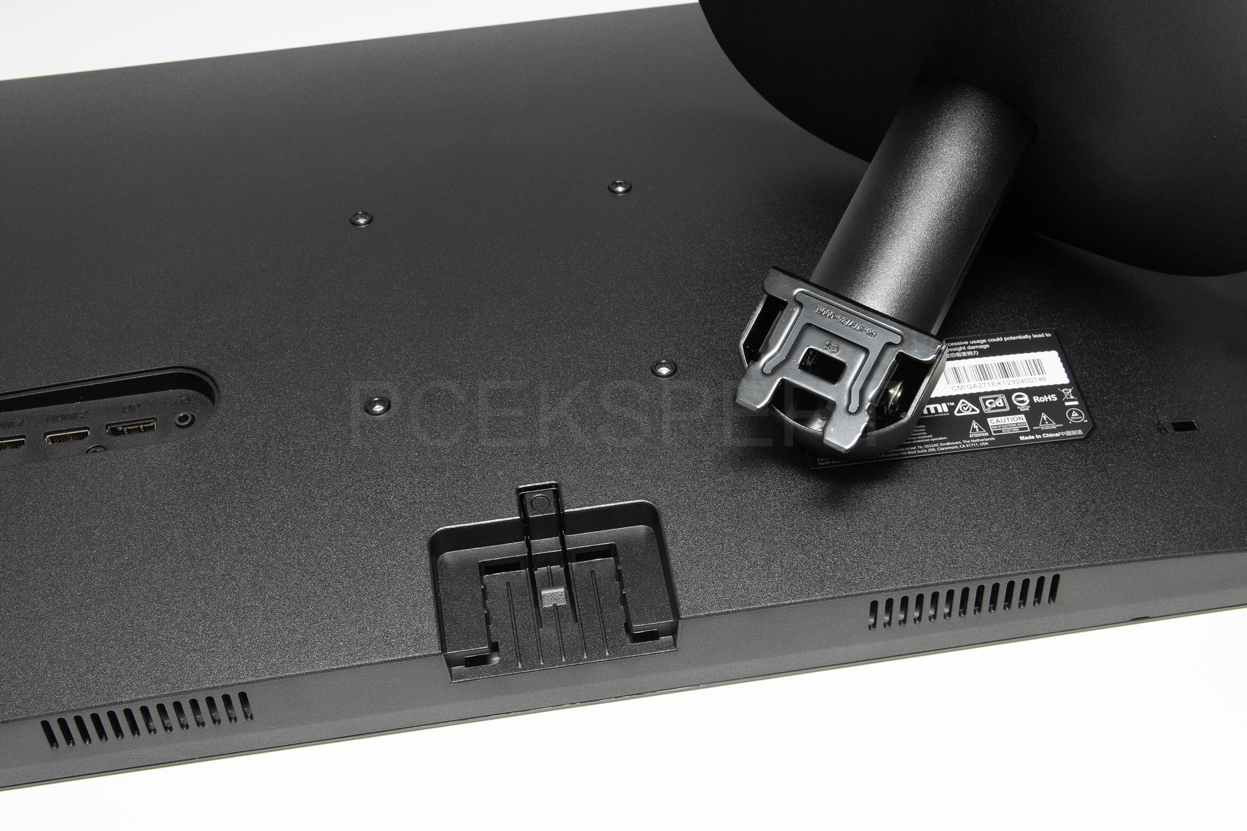

Nosač je u dva dijela i napravljen je većinom od plastike. Samo je mehanizam za kopčanje napravljen od metala, a sam je postupak kopčanja vrlo jednostavan. U plastični prorez na monitoru se gurne metalna vodilica koja sjedne na plastičnu kopču i učvršćuje se. Skidanje je jednostavno pritiskom na plastični mehanizam. Monitor i njegov stalak su iznimno lagani i bez problema ga nosimo u jednoj ruci, a dimenzije su 613 x 456 x 225 milimetara. Nosač monitoru omogućava samo namještanje nagiba između -5° i +20°, pa ga ne možemo nazvati naročito ergonomskim. No, u ovoj cjenovnoj klasi mu je to oprošteno.

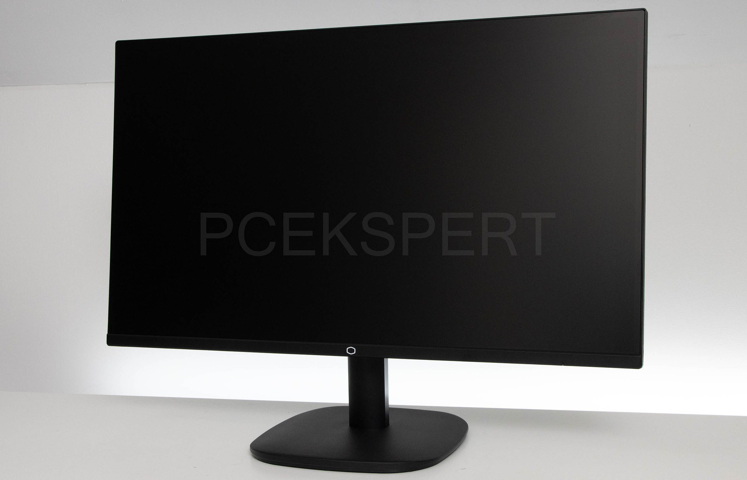

Monitor je potpuno crn, a samo je Cooler Masterov poznati logo bijelog okvira i nalazi se točno na sredini donje trake. Bočni i gornji rubovi monitora su vrlo tanki i prate moderne trendove. Stalak je plastični, ali je cijeli monitor vrlo lagan i dobro stoji na stolu. Kako bi ga bilo teže pomaknuti tu su i gumene protuklizne nožice.

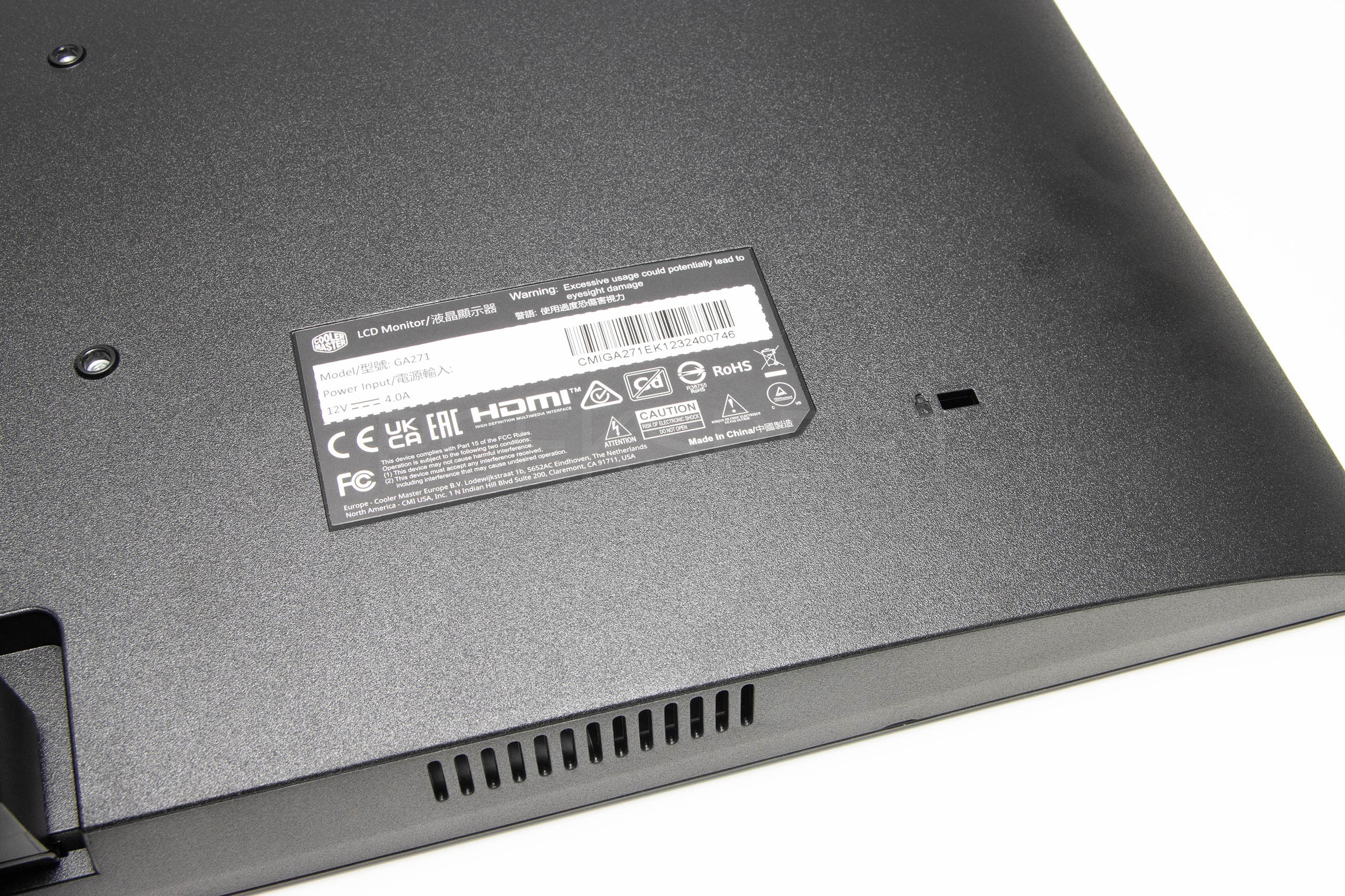

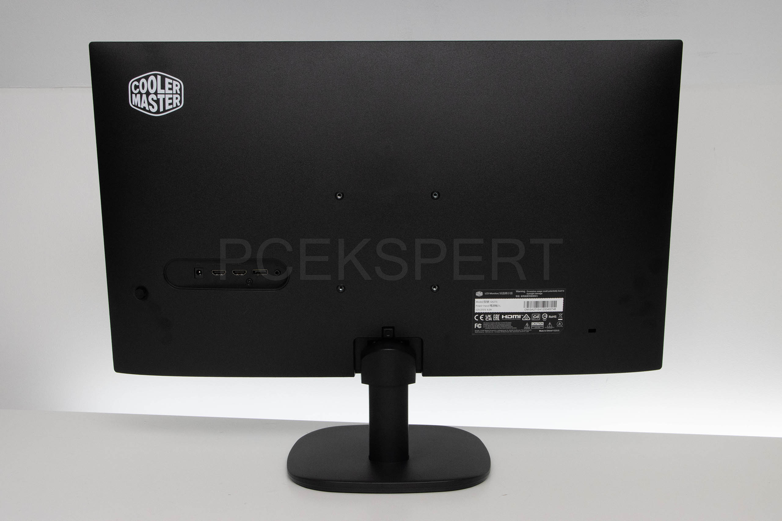

Straga se u gornjem lijevom kutu (gledano straga) nalazi veliki Cooler Masterov logo na inače potpuno crnoj stranici. Tu vidimo i VESA 100 x 100 rupe za montažu na nosače, naljepnicu s detaljima, joystick, te stražnji panel koji je horizontalne orijentacije. GA271 je poprilično neinspirativnog dizajna, i kupce će prije privući cijenom i karakteristikama panela, nego samim dizajnom. Plastika je solidna, a spojevi kvaliteta završne obrade su dobri.

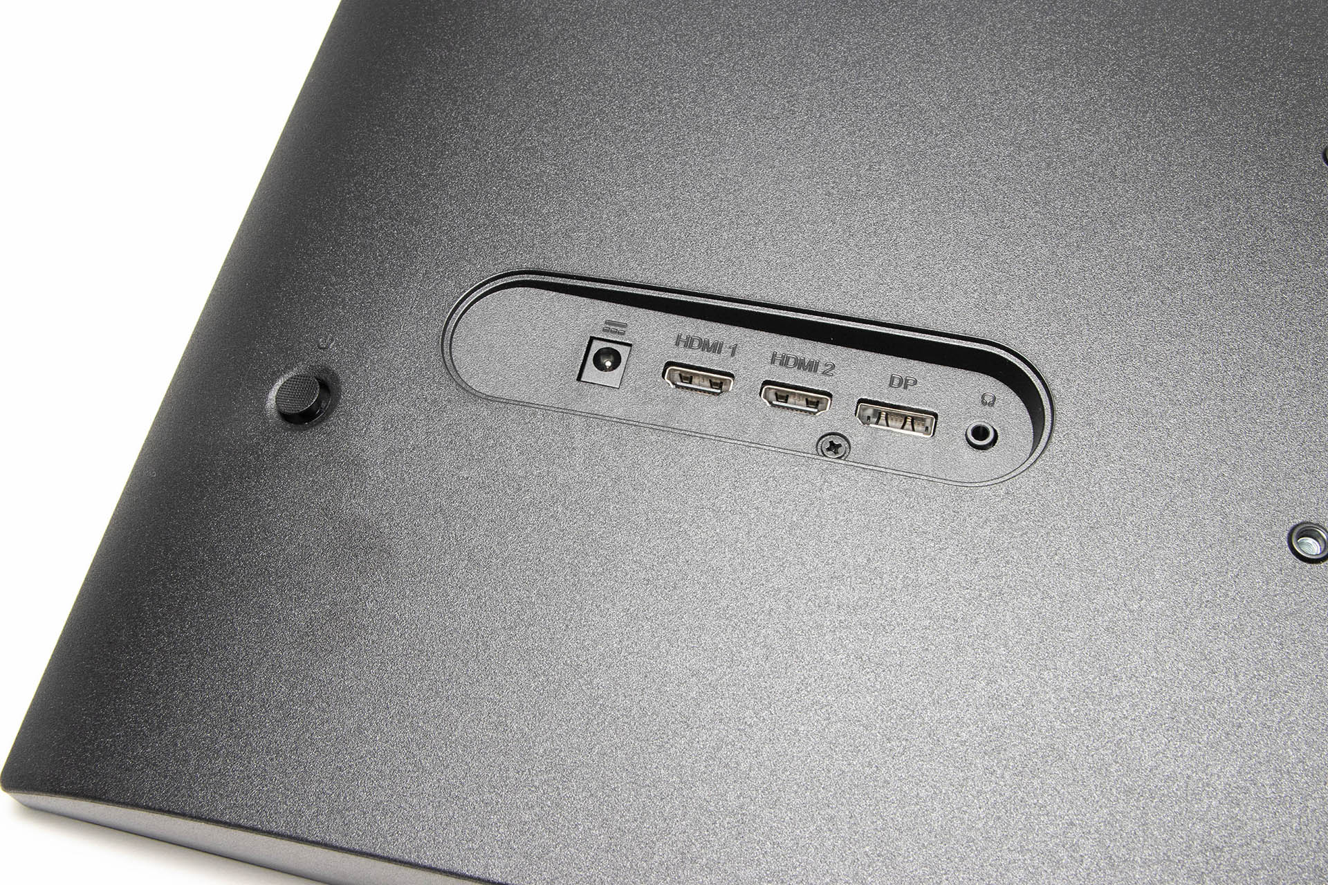

Na stražnjoj se lijevoj strani (gledano straga), nalazi joystick za kretanje menijem, te stražnji panel. Panel uključuje ulaz za napajanje, dva HDMI 2.0 porta i jedan Display Port 1.2, kao i izlaz za slušalice. Na desnoj strani se nalazi naljepnica s bitnim informacijama o monitoru. Na donjoj se strani monitora pak nalaze dvije rešetke ispod kojih su zvučnici u stereo konfiguraciji koji stvaraju neinspirativan zvuk, ali će poslužiti u nuždi.

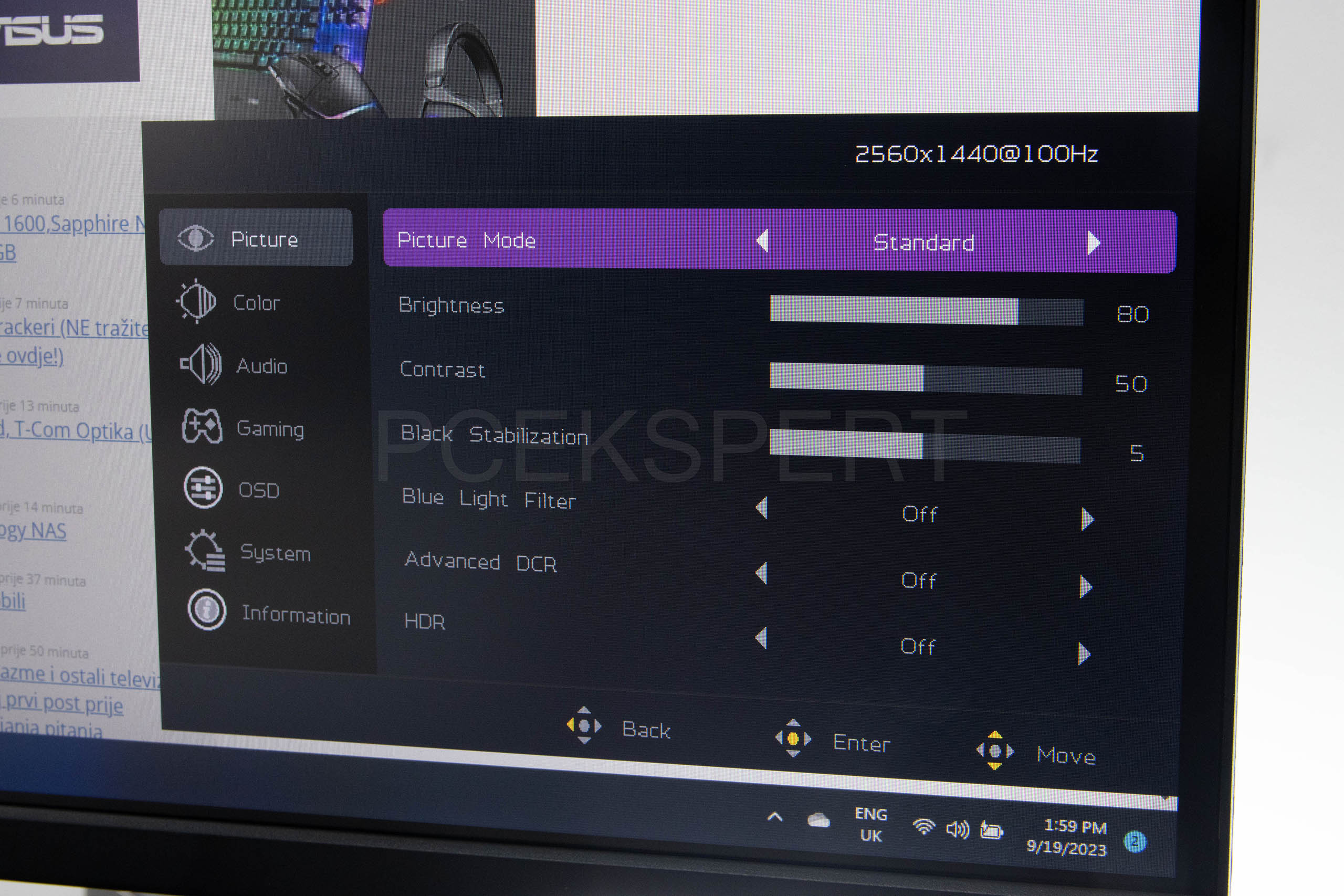

OSD je po defaultu u donjem desnom kutu, sastoji se od izbornika Picture, Color, Audio, Gaming, OSD, System i Information. Jednostavan je i intuitivan za korištenje, a kroz njega se krećemo uz pomoć joysticka. Pod Picture izbornikom nalazimo modove slike a možemo birati između Action, FPS, RTS, User, Standard, Web, Text i Movie. Tu možemo ručno podešavati i svjetlinu, kontrast, stabilizaciju crne, Blue Light Filter Advanced DCR i HDR. Pod Color podešavamo gammu, biramo područje boja i temperaturu boja. U Audio izborniku podešavamo glasnoću ili odabiremo opciju Mute. Gaming donosi opcije Overdrive, Adaptive-Sync, Motion Clearness, FPS Counter i izbor jednog od tri Crosshaira. Ostatak izbornika je klasičan.

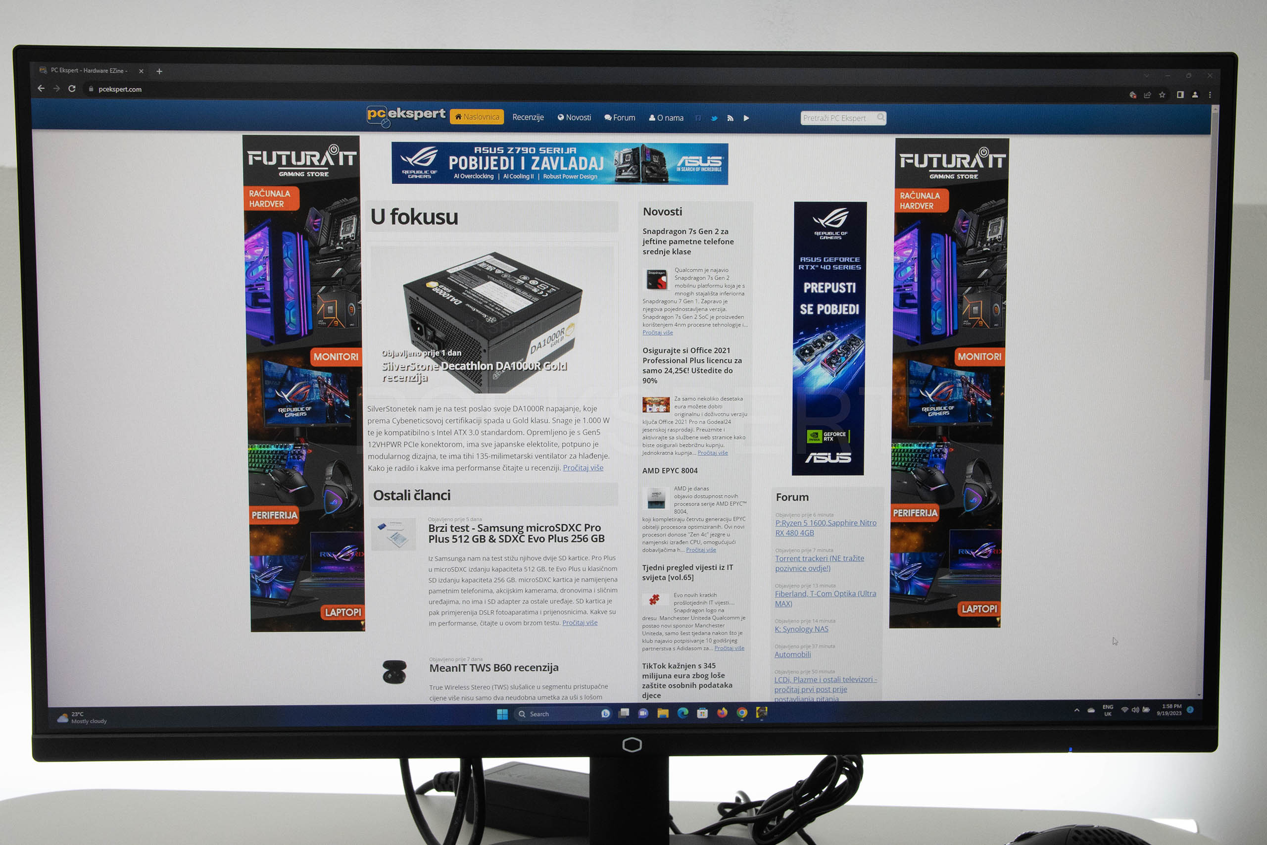

Kvaliteta slike ovoga monitora je na visokom nivou no potrebno ga je gledati direktno kako ne bi došlo do gubitka kvalitete prikaza boja. Monitor je brz, nema primjetnog ulaznog kašnjenja i podjednako dobar je za rad, kao i za igru. Na stolu nam je bio nekoliko dana i zapravo mu nismo mogli naći izraženiju manu ni u jednom scenariju. Tijekom tih nekoliko dana smo radili, obrađivali fotografije i video, te se naravno igrali. Ghostinga nije bilo, tek malo primjetan overshoot koji se svakako može tolerirati. Nismo koristili overdrive, a i sliku smo zadržali pretežno u standard modu, i uz ručno podešavanje.

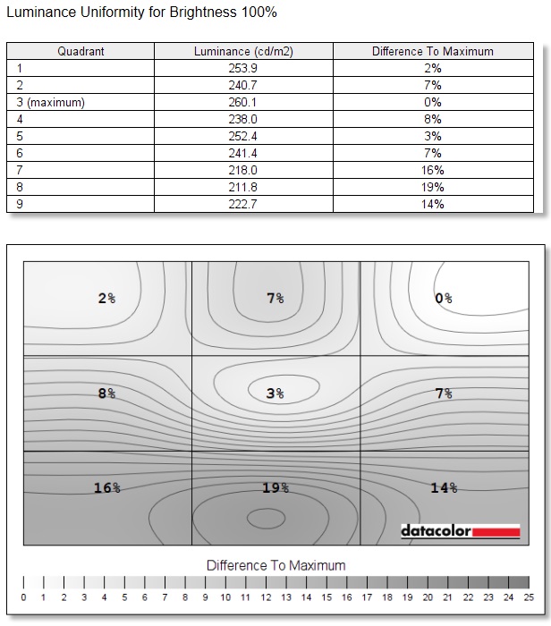

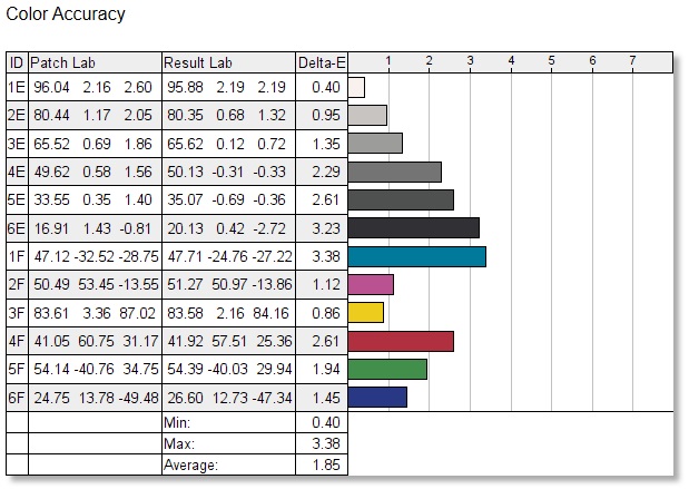

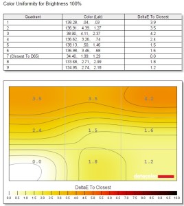

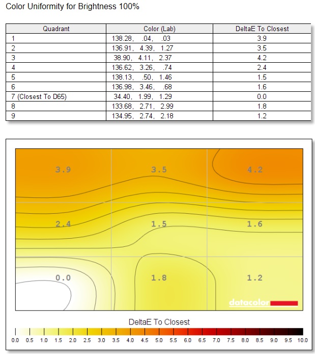

Uniformiranost boja je u prosjeku solidna! Na 100% osvijetljenosti, Delta E iznosi 4.2 u gornjem desnom kutu, a i na tom gornjem dijelu je općenito slabiji nego na srednjem i donjem. Na nižim vrijednostima osvjetljenja uniformiranost boja je sve bolja. Uniformiranost pozadinskog osvjetljenja je slabija pri dnu gdje odstupa i do 19% što nije dobro, a primjetan je i izboj pozadinskog svjetla na crnoj podlozi. Preciznost prikaza boja je vrlo dobra s prosječnom Delta E vrijednosti od 1,85. Ukupno gledano ovaj monitor ima izvrstan prikaz slike, kojeg jedino malo narušava razlika u pokrivenosti pozadinskog osvjetljenja.
