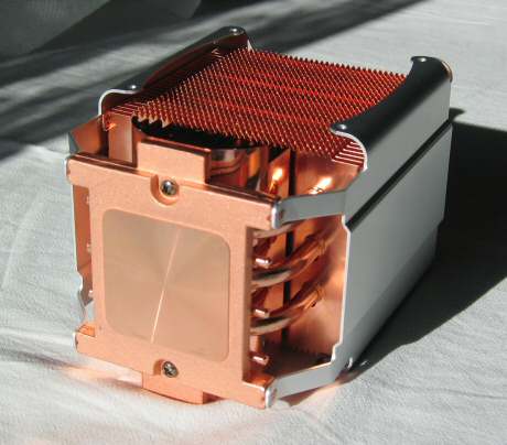

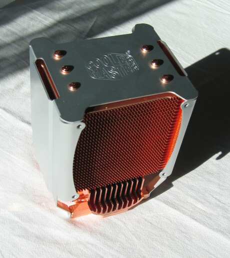

Na prvi pogled je jasno da je Hyper 6 izuzetno velika gromada bakra. Preciznije, mjere su mu 96x82x120 milimetara s tim da zadnja vrijednost odgovara visini, a budući da je u igri bakar lako je zaključiti da se radi o hladnjaku vrlo velike mase. Istina, masu nismo izmjerili, ali "od oka" bi je procjenili na više 900 grama. S obzirom na ovakve gabarite, jasno je da Hyper 6 nećete moći smjestiti u svako kućište, a problema će imati i korisnici čije matične ploče imaju lošiji layout - ne bi nikome poželjeli manevriranje sa ATX kabelom oko ovog hladnjaka. Srećom, dizajneri hladnjaka su se sjetili adekvatno podignuti tijelo hladnjaka iznad same baze koja dolazi u kontakt sa procesorom tako da će Hyper 6 fino "sjedati" i na ploče sa zakrčenijim procesorskim utorima.
Hyper 6 je stvarno mrcina i pol
Za razliku od klasičinih Cooler Masterovih hladnjaka koji nisu imali nešto posebno ispoliranu bazu, kod Hypera 6 situacija je puno bolja. Baza nije baš "ogledalce", ali je bez zadrške možemo svrstati među bolje koje smo dosad imali prilike vidjeti. Kao što smo već rekli, prijenos topline sa baze na glavu disipativnu površinu hladnjaka odvija se preko šest toplinskih cijevi koje se protežu cijelom visinom hladnjaka. Masivni gornji dio hladnjaka kroz koji prolaze toplinske cijevi napravljen je od velikog broja tankih bakrenih pločica koje su na cijevi vrlo gusto nanizane. Gornji dio je na kraju oklopljen aluminijskim plaštom koji omogućava lakše rukovanje hladnjakom, ali i fiksiranje ventilatora.
Podnožje hladnjaka brušeno je do visokog sjaja
