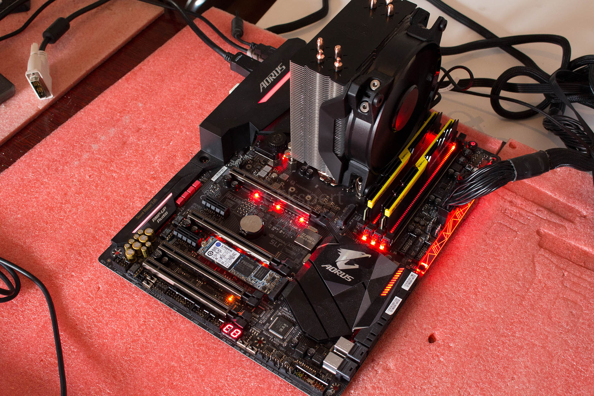

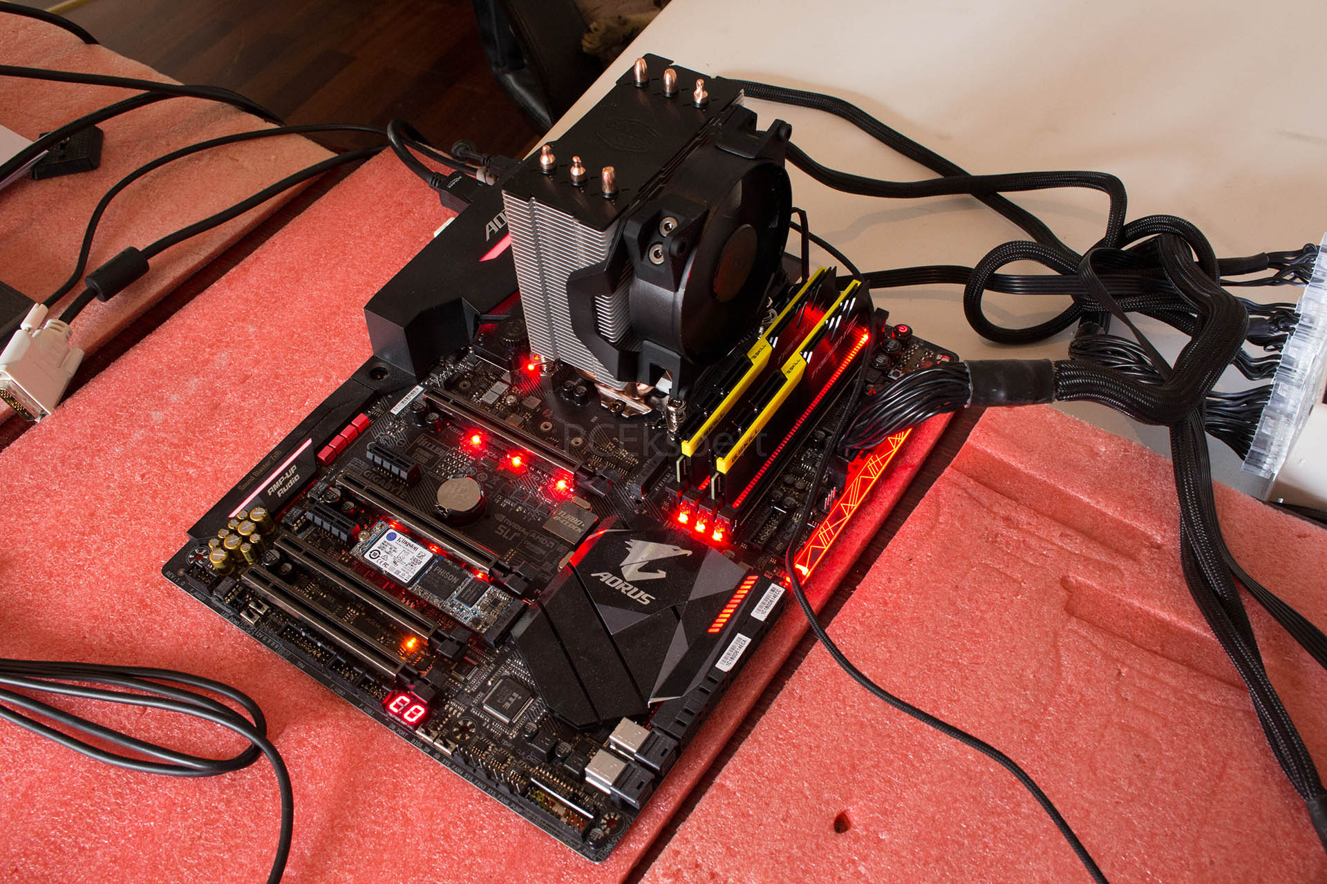

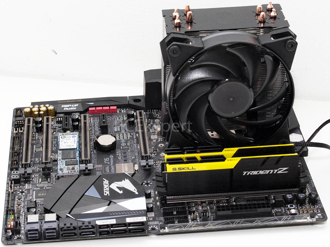

Hladnjake smo testirali na Intelovoj platformi, tj. Gigabyteovoj Z270X-Gaming 8 ploči. Testirali smo na stock brzini i7 6700K procesora, i visokom forsiranom naponu od 1.3 V. Hladnjaci su zbog toga imali vrlo težak zadatak, baš kao i svi ostali s kojima smo ga usporedili. Rezultati su dobiveni očitavanjem vrijednosti maksimalne zabilježene temperature u HWiNFO64 aplikaciji pod opterećenjem (Load), u trajanju od sat vremena OCCT-ovog CPU testa koji izvlači maksimum iz procesora.
