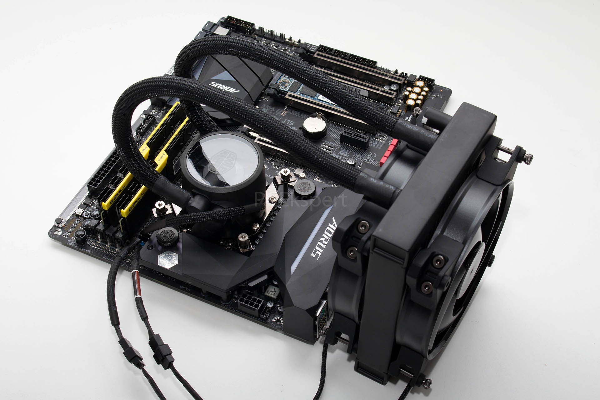

Sama je instalacija jednostavna, uz tek nekoliko koraka koje je potrebno napraviti. Donja je pločica univerzalna za AMD i Intel sockete. Potrebno je vijke postaviti u rupe koje odgovaraju socketu i fiksirati ih plastičnim kapicama. Zatim se na bazu hladnjaka montiraju odgovarajući nosači koji se zatim pričvrste vijcima za nosač. Pasta nije tvornički nanesena, nego ju je potrebno u tankom sloju nanijeti na IHS procesora.
cm_ml_pro_140_13
Jednom kada je sve u pogonu dobro će doći i fleksibilnost spojnica na bazi koje se mogu rotirati i tako prilagoditi različitim tipovima kućišta. Mi smo kao i obično test napravili na stolu. Testni je procesor bio i7 6700K kojem je ploča forsirala visoki napon od 1.3 V pa je predstavljao dobar izazov hladnjaku.

Hladnjak smo testirali na Intelovoj platormi, tj. Gigabyteovoj Z270X-Gaming 8 ploči. Testirali smo na stock brzini i7 6700K procesora, i visokom forsiranom naponu od 1.3 V. Hladnjak je tako imao teži zadatak, baš kao i svi ostali s kojim asmo ga usporedili. Rezultati su dobiveni očitavanjem vrijednosti maksimalne zabilježene temperature u HWiNFO64 aplikaciji pod opterećenjem (Load), u trajanju od sat vremena OCCT-ovog CPU testa koji izvlači maksimum iz procesora. Vrijednosti buke koju navodimo u članku smo dobili mjerenjem uz pomoć Z5 Compact smartphonea (Android 7.0) i SoundMeter aplikacije.
Rezultati testova i zaključak
Rezultati testova [ichart headers="ID,°C" title="Temperature (i7 6700K @ 4.2 GHz (1.3V))" htitle="Load (°C)" labels="Noctua NH-D15,CoolerMaster MasterLiquid Pro 140,SilentiumPC Grandis 2,MSI Core Frozr L,SilentiumPC Fortis 3,SilentiumPC Fera 3" values="76,78,82,83,86,88" colors="blue,orange,blue,blue,blue,blue" height="400" min="0" max="90"] Maksimalna zabilježena temperatura u normalnom režimu rada ventilatora od 78°C na jednoj jezgri je samo 2°C lošija od moćne Noctue D15 i to je svakako vrlo dobar rezultat. Buka od maksimalnih 52 dB u tom režimu rada je visoka no još koliko toliko podnošljiva. Kada smo ventilatore prebacili u P(erformance) mod buka je već bila nepodnošljiva (56 dB), a maksimalna temperatura je pala samo za 2°C. Prosječna temperatura na sve četiri jezgre je bila 73.75 u P modu i 76.5°C u normalnom režimu rada. Silent režim smo također isprobali i u njemu je buka pala na 46 dB, a prosječna temperatura porasla na preko 80°C, pa je taj režim rada idealan za slabije procesore. Zaključak
