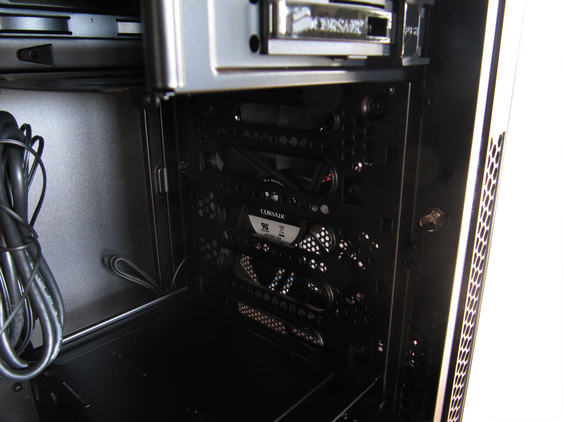

Prednju masku za kućište drže metalne kopčice, a uklanjamo ju povlačenjem s donje strane gdje se nalazi i prorez za prste. Jednom kada smo ju uklonili vidimo kompletnu prednju konstrukciju s Corsairovim 140 mm ventilatorom i mjestom za još jedan takav točno ispod njega. Kako bi zadržali čvrstoću konstrukcije, morali su napraviti neke kompromise oko protoka zraka oba ventilatora, no uz poprečne dovoljno široke proreze, ostatak je konstrukcije perforiran pa će se tvrdi diskovi u kavezu adekvatno hladiti. U tvorničkom setupu ventilator je postavljen na mjesto gdje dolazi grafička kartica čija maksimalna dužina može iznositi ogromnih 450 mm što je i više no dovoljno i za najduže modele koji se danas proizvode. S unutarnje strane plastične maske vidimo filter za zrak koji će s vremena na vrijeme trebati dobro propuhati, pogotovo ako su oba 140 mm mjesta popunjena. Filter se na žalost ne može jednostavno ukloniti jer je učvršćen svinutim limom pa će ga trebati propuhati ili proći usisavačem po njemu. Na vrhu kućišta vidimo kako izgledaju prekidači i konektori. Tipke su dovoljno robusne i sigurno će duže vrijeme dobro služiti svojeg vlasnika.

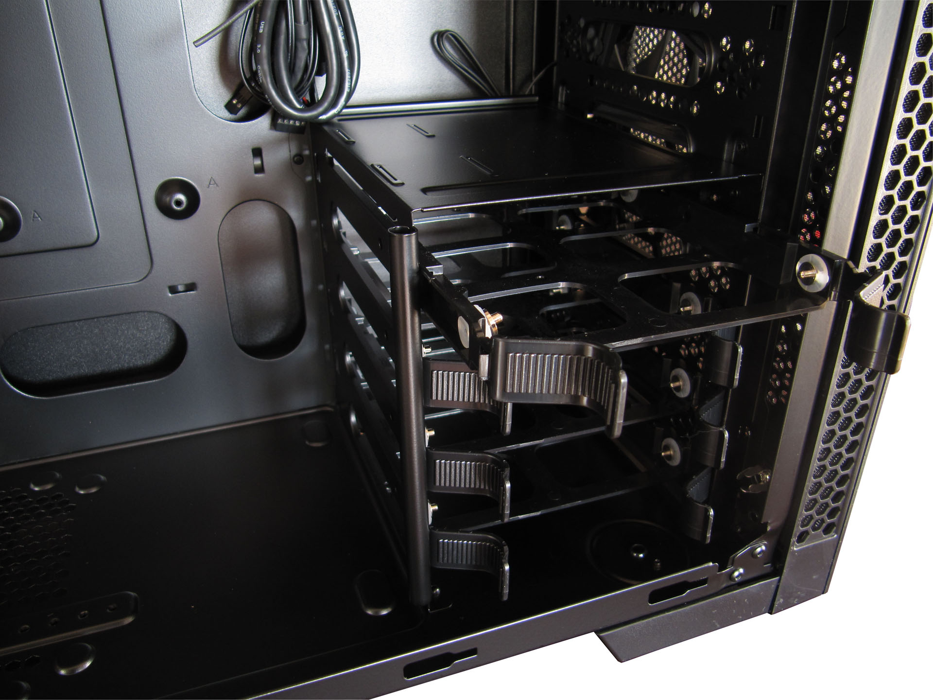

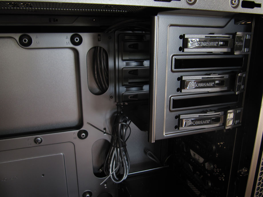

Donji kavez za 2.5" i 3.5" diskove je organiziran u četiri izvlačive plastične ladice koje imaju metalne stopice sa silikonskim obrubima u koje montiramo 3.5" uređaje. Ladice je jednostavno umeću i izvlače, a napravljene su tako da osiguravaju dobar protok zraka preko ugrađenih uređaja - pod uvjetom da instalirate dodatni ventilator što je svakako naša preporuka. Pristup diskovima sa stražnje strane je lagan i kabeli se daju dobro aranžirati. Gornji kavez prima tri 5.25" uređaja (ili manja s adapterom), a način učvršćivanja je tool-less sa automatskim plastičnim kopčama. Pod automatskim mislimo na to da uređaj (optiku), samo gurnemo unutra te se on automatski zakoči u mehanizmu pri čemu se izbaci polugica koju samo pritisnemo ako uređaj poželimo izvaditi van. Za ovu veličinu kućišta smatramo kako mjesta za dodatne uređaje ima dovoljno, te kako su pravilno orijentirani (HDD/SSD), pa je i ovdje Corsair odradio dobar posao.

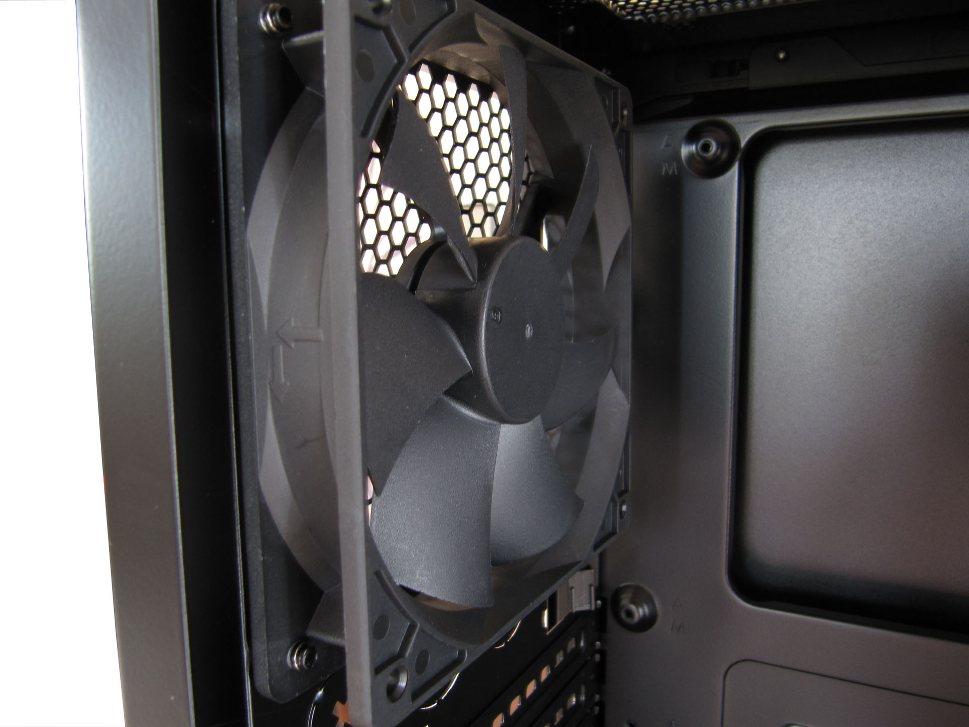

Priložena su dva ventilatora - jedan 140 mm na usisu i jedan 120 mm na ispuhu. Uz ova dva, mjesta ima za još ukupno tri 120/140 mm ventilatora (jedan na prednjoj te dva na gornjoj stranici) i dva 120 na prozirnoj bočnoj, pa su komponente u kućištu odlično hlađene. Kvaliteta Corsairovih ventilatora je solidna, nisu dakako na razini jedne Noctue ili Noiseblockera, no rade zadovoljavajuće i nisu prebučni. Nisu nažalost niti tihi u radu, pa će osjetljiviji svakako potražiti alternativno rješenje. Iz nekoliko dana rada s ovim kućište zaključujemo kako su i najmoćnije komponente ugodno smještene i vrlo dobro hlađene, a što smo ugradili u 300R pogledajte na slikama ispod.

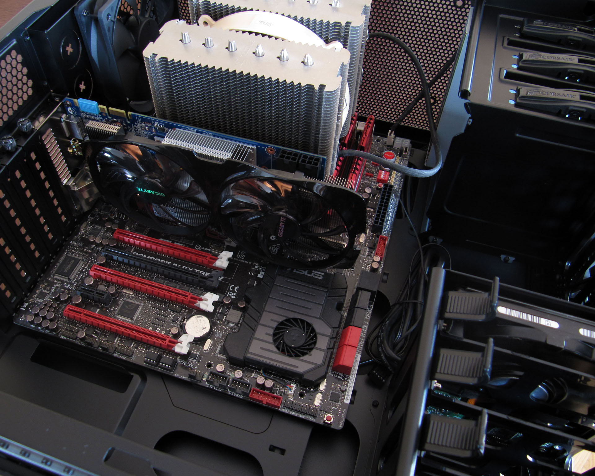

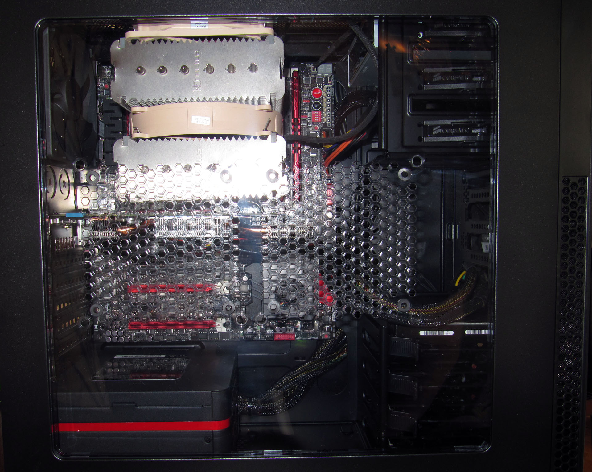

300R smo isprobali s našim testnim setupom, tj. Asusovom Rampage IV Extreme pločom, i7-3690X procesorom, Noctuinim masivnim D14 hladnjakom (da i s ovim ogromnim hladnjakom ostaje mjesta za 140 mm ventilatore na vrhu), 16GB GSkillove memorije i različitim tipovima grafičkih kartica. S ugradnjom dodatnih ventilatora smo postigli odlično hlađenje svih komponenata pa je računalo bilo stabilno i pri visokim overclockiranim taktovima - to vjerujemo jasno govori o kvaliteti ovoga kućišta. Nije najprostranije, i za čas se napravi gužva, no pametnim organiziranjem kabela protok zraka ostaje vrlo dobar. U svakom slučaju, ako je dobro poslužilo za ovakav setup, sigurno je prošlo test i za sve slabije koji će se vjerujemo češće ugrađivati.
