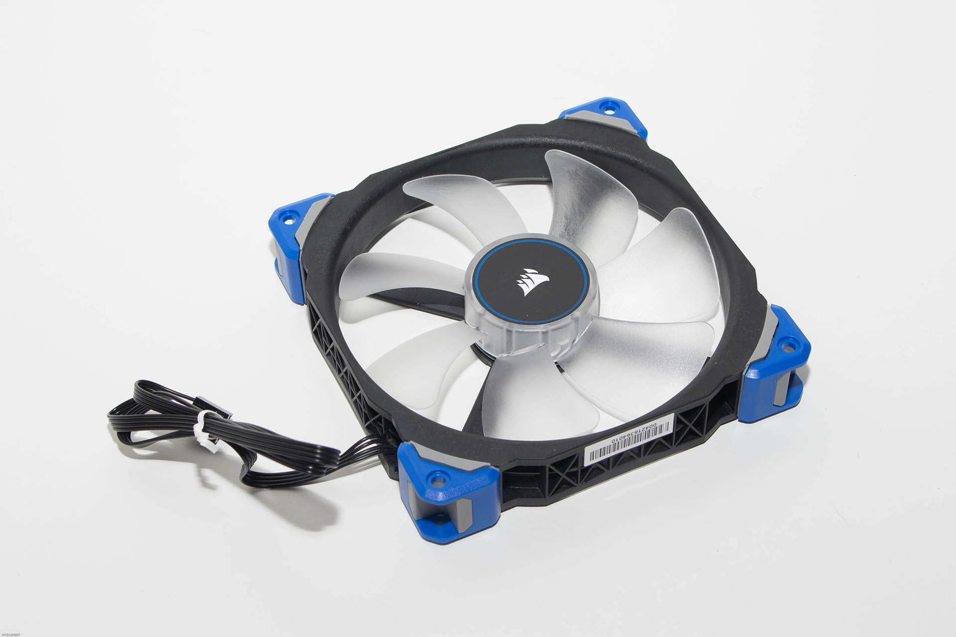

ML140 donosi nešto drugačije radne karakteristike te jasno 20 mm veći promjer. 140 mm ventilatori su sve popularniji za montažu u kućišta zbog velikog protoka zraka kojeg omogućuju na nižem broju okretaja od 120 mm ventilatora, pa su samim time i manje bučni. Naravno, zbog visokog statičkog pritiska, ovaj se ventilator može koristiti i kod radijatora/hladnjaka ili gustih mrežica i filtera za prašinu.

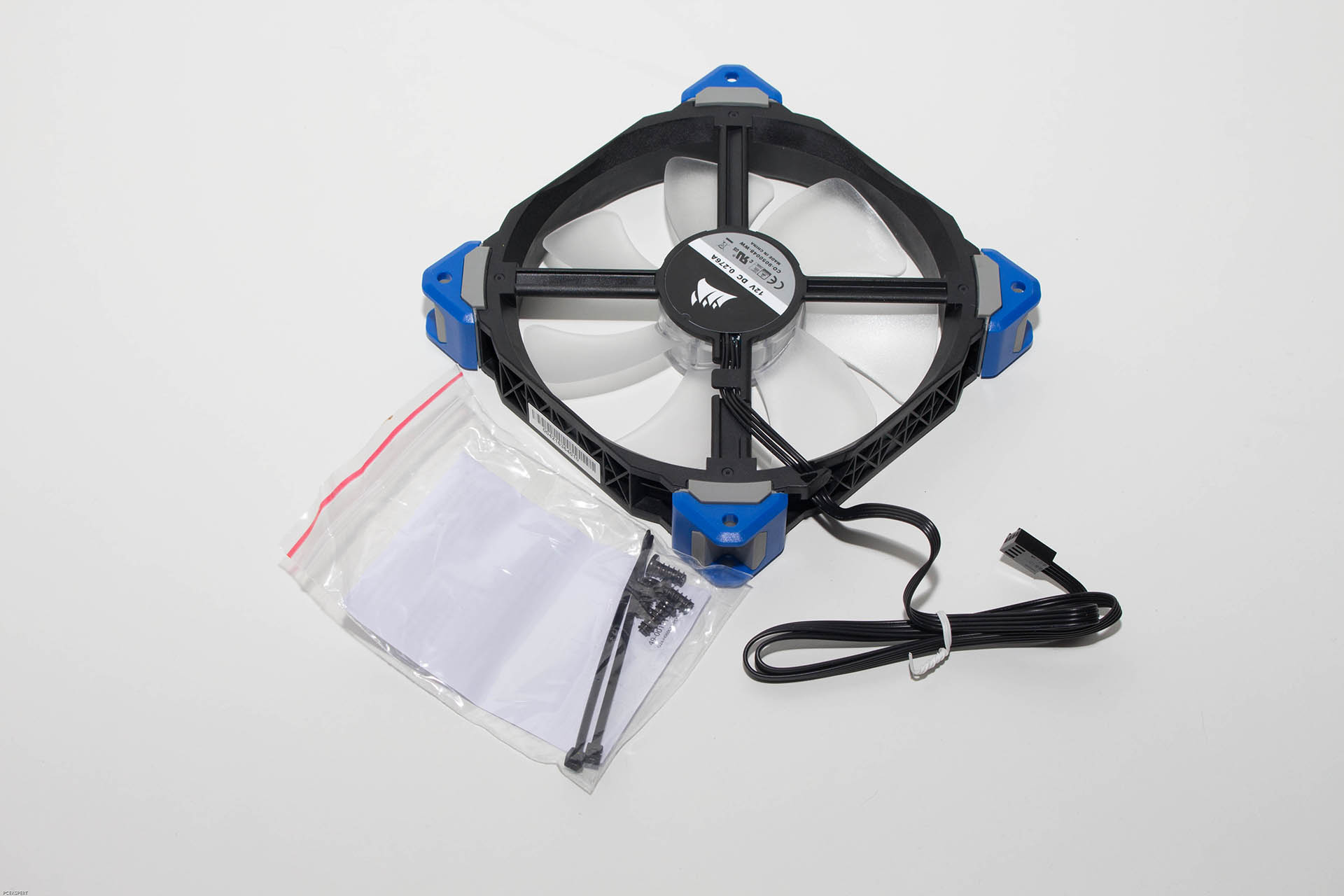

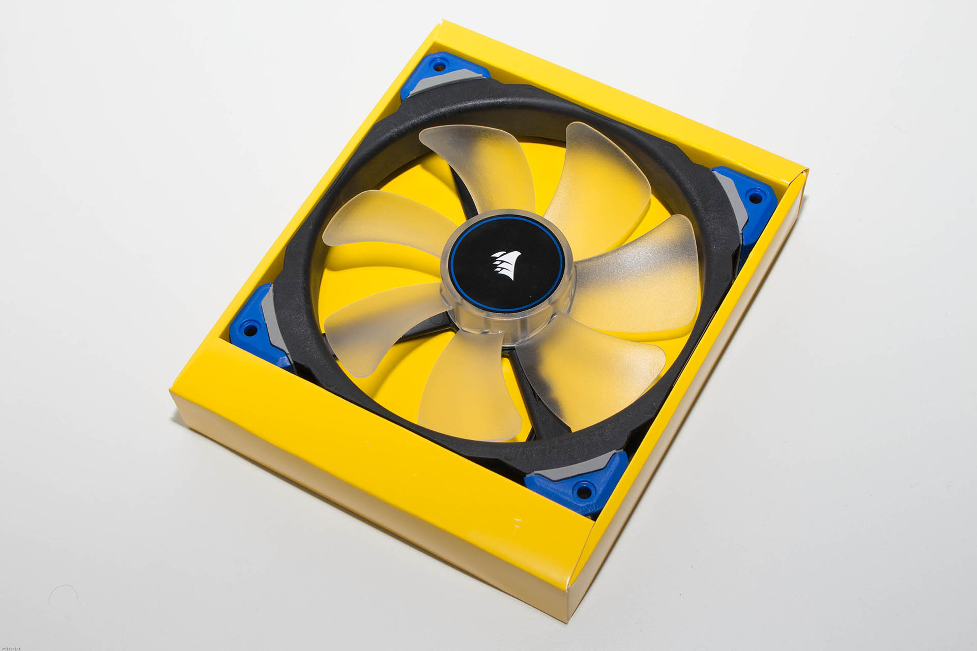

Način pakiranja je identičan kao i kod ML120, a nama je na test ponovno stigla plava izvedba – plave LED-ice i plavi plastični nosači. Kao i kod ML120, i ovaj ima još tri izvedbe – bijela i crvena kombinacija LED-ica i nosača, te potpuno crna “stealth” izvedba. Uz ventilator dolaze dvije plastične vezice, četiri lim vijka i jamstvene informacije (pet godina).

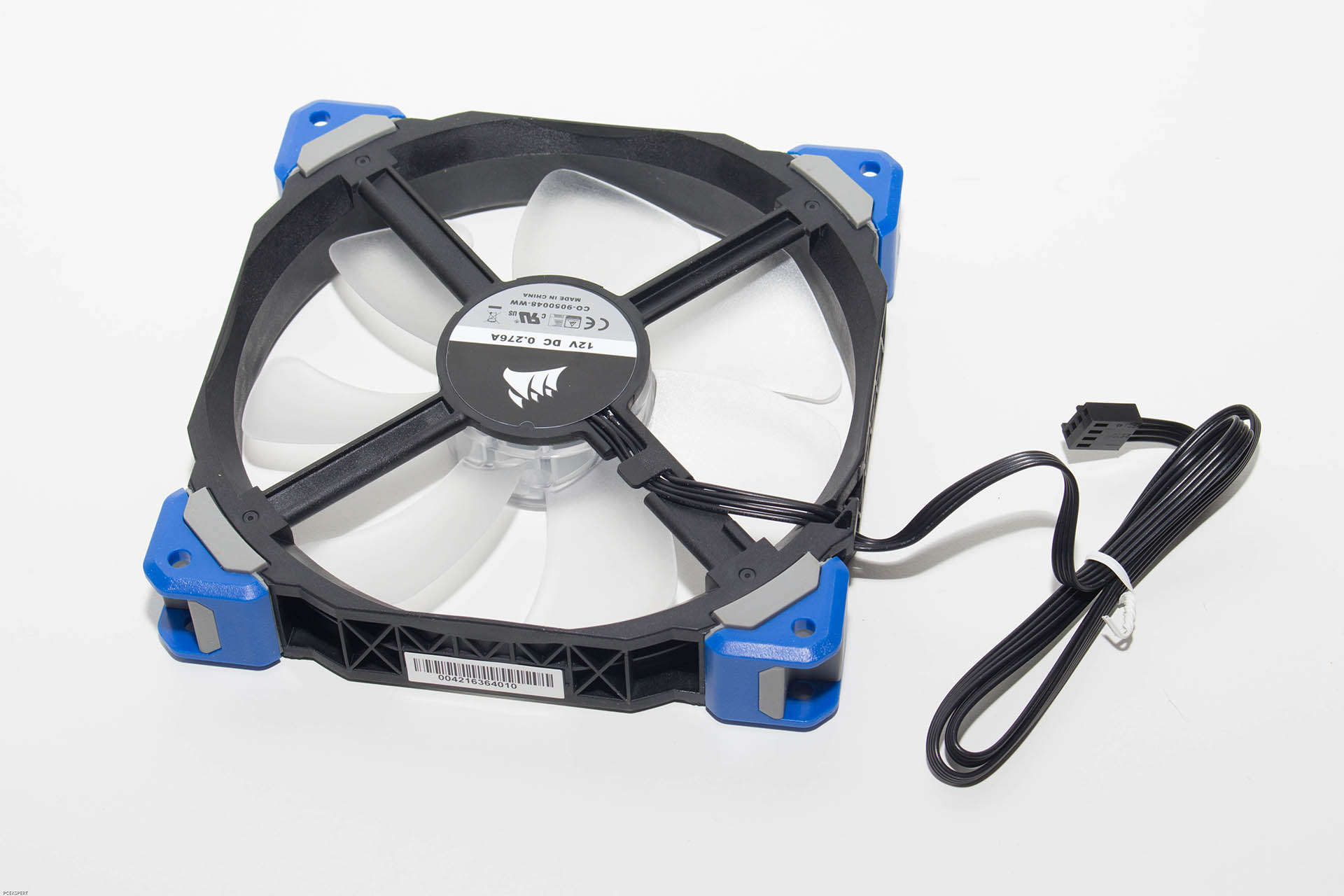

Dizajn i materijali izrade su identični pa tu nećemo previše duljiti. I ovaj ventilator ima flat kabel dužine 60 cm sa 4-pinskim konektorom za PWM kontrolu. Vrti se između 400 i 2000 okretaja u minuti, pri čemu po proizvođačevim navodima proizvodi strujanje zraka od 20 do 97 CFM-a i buku od 16 do 37 dBA. Struja koja mu je potrebna za rad je 0.276 A.

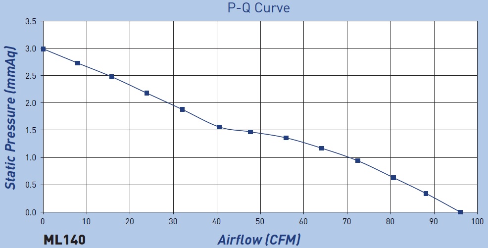

I ovaj ventilatori ima isti dizajn lopatica za visoki statički pritisak pa se on kreće od 0.2 do 3.0 mmH2O u ovisnosti o broju okretaja.
