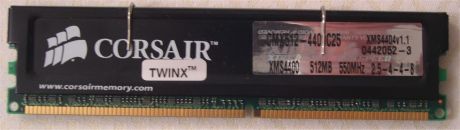

Corsair 4400C25 je trenutni top model među Corsair DDR1 memorijom. Ova memorija bazira se na istim čipovima kao i Corsair 3200XL koju smo isprobali prije par mjeseci - čipovi su Samsung TCCD. Mi smo prvobitno mislili da je 4400C25 memorija defatko 3200XL koja je isprobana da radi na 550MHz-a uz postavke 2.5-4-4-8. Testovi su, kao što ćete vidjeti kasnije, ipak pokazali da je Corsair morao napraviti još par izmjena na tajminzima da bi natjerao memoriju na viši takt. Dignuta je blago i voltaža - dok 3200XL po defaultu radi na 2.65V, 4400C25 radi na okruglih 2.7V.
Corsair 4400C25 stick
Corsair 4400C25 moduli trenutno ne postoje u PRO varijanti koju krasi veći heatsink i LED-ice što nas malo čudi jer se ova memorija, kao i 3200XL, dosta grije. Vjerovatno PRO varijante ne postoji radi cijene - ona je već sad za 4400C25 visoka. Ukoliko pak ne volite crne heatspreadere, postoje moduli i u srebrnoj boji - oni se kriju iza imena Corsair 4400C25 Platinum.

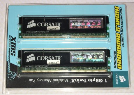

4400C25 TwinX kit
Mi smo isprobali jedan TwinX kit 4400C25 memorije jer sumnjamo da će u ovo doba dual-channela netko ove high-end module kupovati pojedinačno.

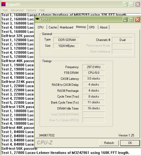

Za kraj su tu testovi koje smo napravili na EPoX 9NDA3+ ploči koja se pokazala kao odličan overclocker, no još ju ne smatramo zrelim proizvodom (dok god na njoj ne proradi DRAM Command 1T). Inače, što se tiče testova stabilnosti, oslonili smo se skoro prvenstveno na Prime95 uz koji smo koristili i loopane grafičke testove. Mnogi bi očekivali da smo koristili i Memtest no ovaj test se pokazao beskorisnim kada se koristi na dual-channel pločama. Tako je na njemu ispadalo da 3200XL može bez problema (tj. bez errora) raditi i na 550MHz na 3-4-4-11 dok uz takav takt niti ulazak u Windows nije bio moguć.

Corsair C4400C25 je na nas ostavila odličan dojam - maksimalan takt od 594MHz nije mala stvar, pogotovo kada se postigne na samo 2.7V. S druge strane nam je žao što nismo mogli dostići 600MHz jer znamo da tu ploča nije bila ograničavajući faktor - mi smo 9NDA3+ nagurali i do skoro 330MHz. Jaka strana ove memorije jesu i rezultati uz 2-3-3-6 postavke što je posebno bitno za vlasnike Athlon 64 sistema. Malo razočarenje je pak to što 4400C25 ne želi raditi na postavkama na kojima to bez problema čini 3200XL - 2-2-2-5 i sl.
