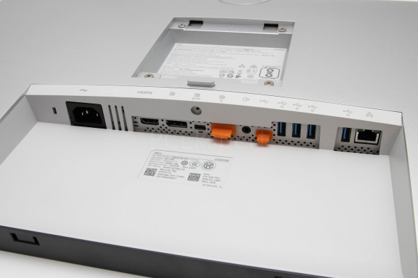

Povezivost je također velika vrlina ovoga monitora, a to uključuje:
- HDMI (HDCP 2.2)
- DisplayPort 1.4
- DisplayPort izlaz
- USB-C upstream/DisplayPort 1.4 Alt Mode s Power Delivery funkcijom (do 90W, HDCP 2.2)
- USB-C 3.2 Gen 2 upstream
- USB-C 3.2 Gen 2 downstream (snaga punjenja do 15W)
- 4 x USB 3.2 Gen 2 downstream
- USB 3.2 Gen 2 downstream s funkcijom Battery Charging 1.2
- Audio line-out (mini-jack)
- LAN (RJ-45)
Široke I/O mogućnosti čine ga odličnim izborom za uredsku upotrebu. Tu spada i mogućnost istovremenog spajanja dva PC-a preko Auto KVM funkcije koja je podržana. U3223QE ima i mogućnost spajanja još jednog takvog monitora putem Daisy Chaininga u maksimalnoj rezoluciji što je omogućeno putem Display Stream Compression tehnologije. Tri porta omogućavaju i punjenje drugih uređaja. Osim svega toga, na stražnjem se panelu nalazi i utičnica za napojni kabel, te Kensington Security Slot. Inače, proizvođač navodi maksimalnu potrošnju od 220 W, no tipično je to oko 30 W kada na monitor nije spojeno više uređaja.

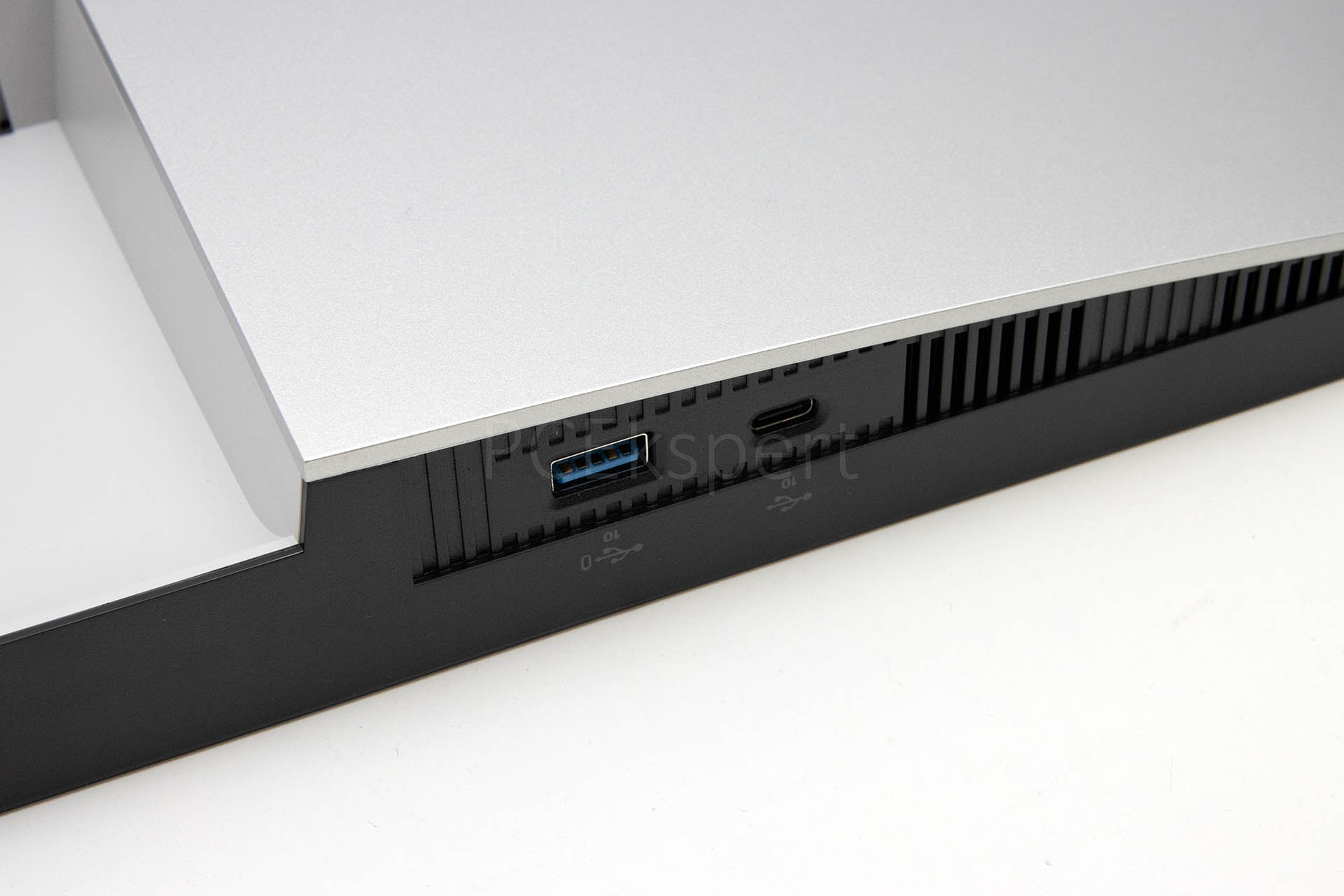

Sa stražnje se strane nalazi tipka za uključivanje te isključivanje monitora, ali i maleni joystick za kretanje OSD menijima. Taj joystick, ali i meniji su nam već dobro poznati, jer isti princip Dell koristi već godinama. Odvojeni od stražnjeg panela, na donjoj lijevoj strani monitora su još jedan 10-gigabitni Type A i Type C USB port za lakši pristup. Svakako zanimljiv dio ovoga monitora je i Ethernet port koji nudi povećanu mogućnost menadžmenta s MAC Address pass-through, PXE Boot i Wake-on-LAN značajkama.

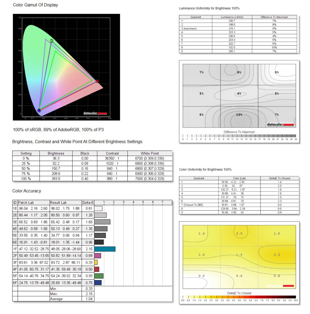

Mjerenja Spyder 5 kolorimetrom su potvrdila tvorničke navode o pokrivenosti boja s tvorničkom kalibracijom. Krivulja gamme je savršena s vrijednošću od 2,2, a Gray Ramp se kreće od 7.150 do 6.850 kelvina. Maksimalna izmjerena svjetlina je tek malo ispod obećanih 400, te iznosi 393,5 kandela po metru kvadratnom (nita). I premda tvornica obećava kontrast od 2.000 : 1, izmjereni je upola niži – 980 : 1. Neobično, no možda je do našeg instrumenta? Bijela točka je bila između 6.800 i 7.000K što je malo iznad normalne vrijednosti. Izmjerili smo izvrsnu uniformiranost boja s najvećim odstupanjem od 2.4 DeltaE, te malo manje uzornu uniformiranost pozadinskog osvjetljenja od maksimalnih 15% pri 50% osvjeteljna u donjem dijelu monitora. No, sve su to ipak solidno niske vrijednosti. Preciznost boja je bila odlična s maksimalnim odstupanjem od 2,15 DeltaE, te prosječnim na 1,04 DeltaE – odlična tvornička kalibracija. Panel je time zaslužio vrlo visoku ocjenu 4,5 od maksimalnih 5. A jedino ostaje pitanje nižeg izmjerenog kontrasta.
U3223QE nas je zadovoljio povećanjem dubine crne boje u odnosu na ostale IPS monitore, no nije to još uvijek ni blizu onome što može VA matrica, koja je jasno nešto sporija. Za jedan IPS, sasvim solidno i bolje od onoga na što smo naviknuli. I premda mjerenje kolorimetrom nije pokazalo kontrast veći od 1.000 : 1, subjektivan je dojam da je kontrast odličan. Preciznost boja je izvrsna, i jedino nam bijela podloga nije bila savršeno bijela na pogled. Mjerenja su pokazala odličnu tvorničku kalibraciju s tek nešto izraženijom zelenom. Slika je vrlo oštra, boje su odlične na cijelom ekranu, a pozadinsko osvjetljenje s 400 kandela vrlo dobro.
