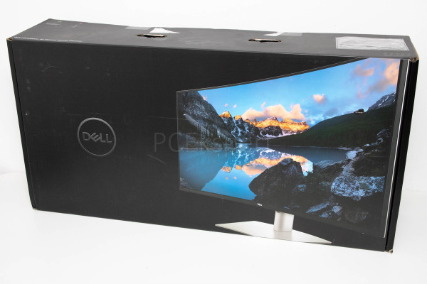

Kao što možete pretpostaviti, jedan 40-inčni ekran dolazi u vrlo velikoj kutiji unutar koje je i sasvim adekvatno zaštićen. Dapače, ovaj ima i dodatan novi zaštite koji nismo do sada vidjeli kod Della. Dvije su kartonske obloge sa stiropjenom postavljene na monitor i da bi ih uklonili je potrebno strgati centralnu kartonsku traku koja ih veže. Monitor kao i uvijek dolazi u tri dijela – postolje, ruka i kućište ekrana, a sastavljanje je vrlo jednostavno te jasno opisano u uputama. Uz monitor će kupac dobiti i upute, informacije o tvorničkoj kalibraciji, napojni kabel, USB A to B kabel (USB 3.2 Gen 1 upstream, 1,8 metara), USB-C na USB-C kabel (Thunderbolt 4 active kabel dužine 1,5 metara), HDMI kabel (1,8 metara), te DisplayPort kabel (1,8 metara). Jamstvo na monitor je trogodišnje, s tim da Dell mijenja monitor u jamstvenom roku ako ima ijedan svijetli piksel (Premium Panel Exchange).

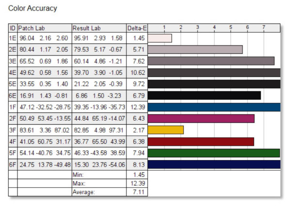

Preciznost boja je slaba s maksimalnim odstupanjem od visokih 10,62 Delta E na tamno sivoj, te prosjekom od 7,11 što je i dalje vrlo visoko. Tvornička kalibracija ekrana je ovdje zakazala, i to će biti potrebno popraviti kalibratorom. Na kraju je ovaj ekran zaslužio ocjenu od 3,5 i to jedva. Najslabije stavke od 1,5 su bijela točka i preciznost boja.
