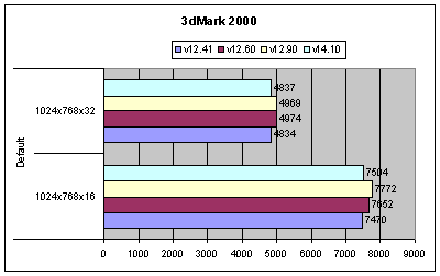

U 3dMarku 2000, još jednom DX7 testu, dominiraju verzije 12.60
i 12.90. To nas nije iznenadilo jer su ove dvije verzije dodatno optimizirane
za Athlon procesor, koji je prisutan i u test sistemu koji smo koristili, a
razlika bi se baš posebno trebala vidjeti u 3dMark testovima (bar tako tvrdi

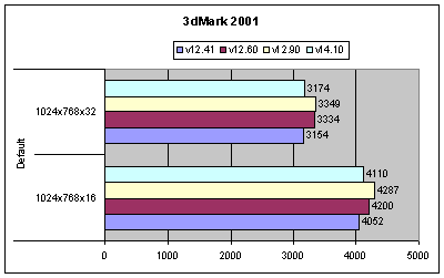

NVIDIA). Da li je to stvarno tako provjerit ćemo i uz pomoć novijeg 3dMarka
2001:
Razlika se vidi i opet verzije 12.60 i 12.90 pobjeđuju. Verzija
12.90 je #1, kao i kod 3dMarka 2000. Zanimljivo je to da je razlika kod rezultata
kod GeForce3 kartica još vidljivija – ona se kreće oko 10%. U mom vlastitom
stroju je rezultat pod 3dMarkom 2001 narastao s oko 5400 na preko 6000 kada
sam prešao sa verzije 12.41 na 12.60. S takvim rezultatom P4 je dobio još jedan
udarac – sada dominira nad Athlonom samo u Quake 3 Areni.

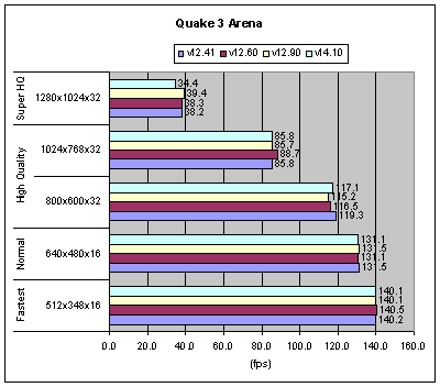

Vrijeme je da pogledamo performanse i pod OpenGL-om:
Tu je situacija mnogo kompliciranija – neke razlike u performansama
pojavljuju se tek na 800x600x32, no čistog pobjednika ili gubitnika nema. Defakto,
ako ste igrač Quake 3 Arene nije bitno koje Detonatore iz serije 12 ili 14 koristite
– svi ovi driveri maksimalno su iztweakani za ovu igru.

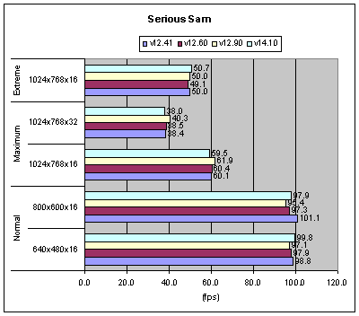

U Serious Samu ipak postoje neki "trendovi", iako su
razlike (opet) minimalne. Dakle, ako Serious Sam igrate u modusu koji je ekvivalentan
Normal modusu Reverendovih bench skripti i na nižim rezolucijama (do 800x600x16)
(što ne preporučamo jer kvaliteta slike nije baš nešto), onda se držite službenih
12.41 Detonatora. Ako pak želite da Vam Serious Sam izgleda kako treba (32-bitna
boja, itd.), onda su 12.90 najbolji za Vas.
